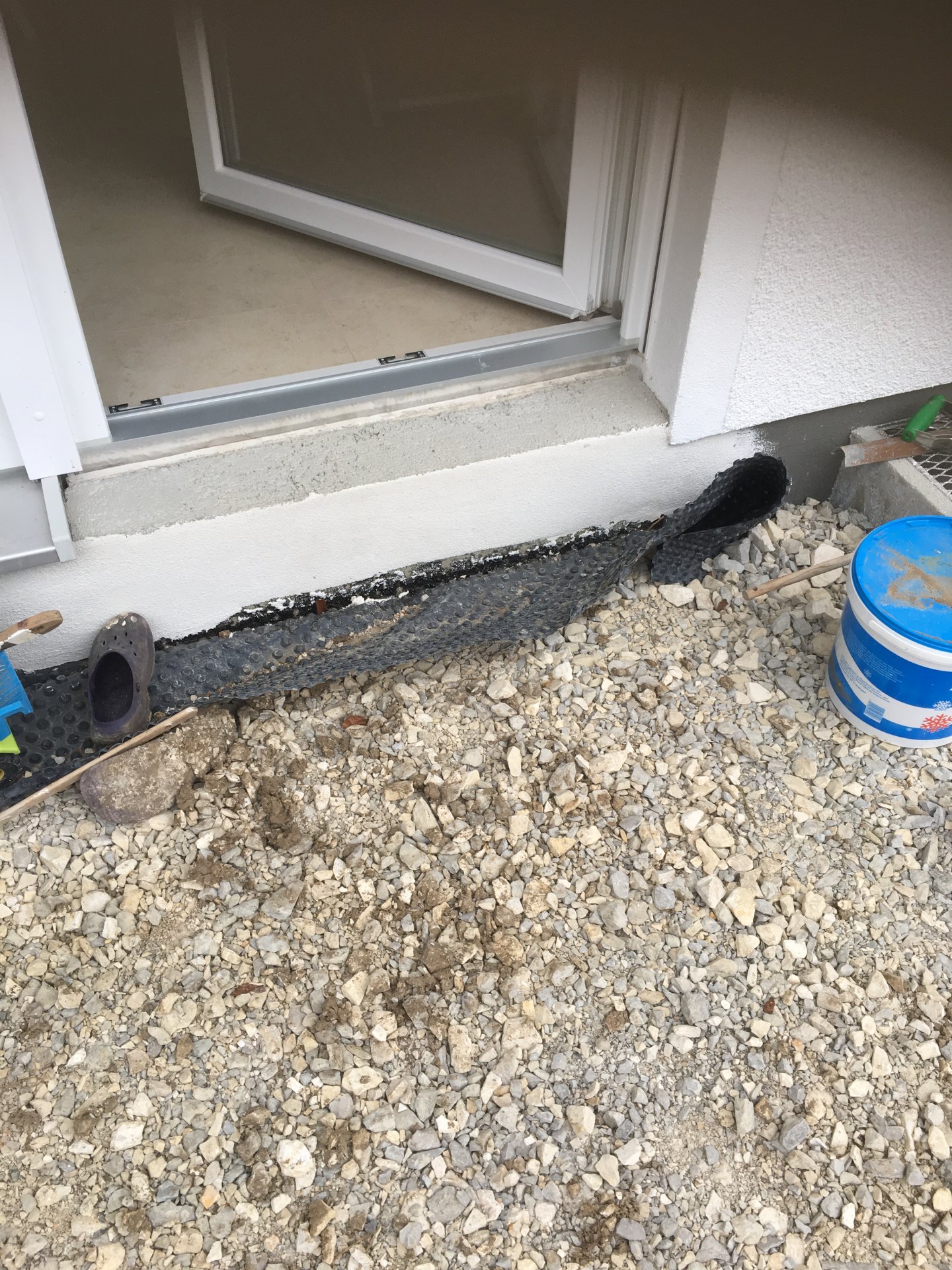

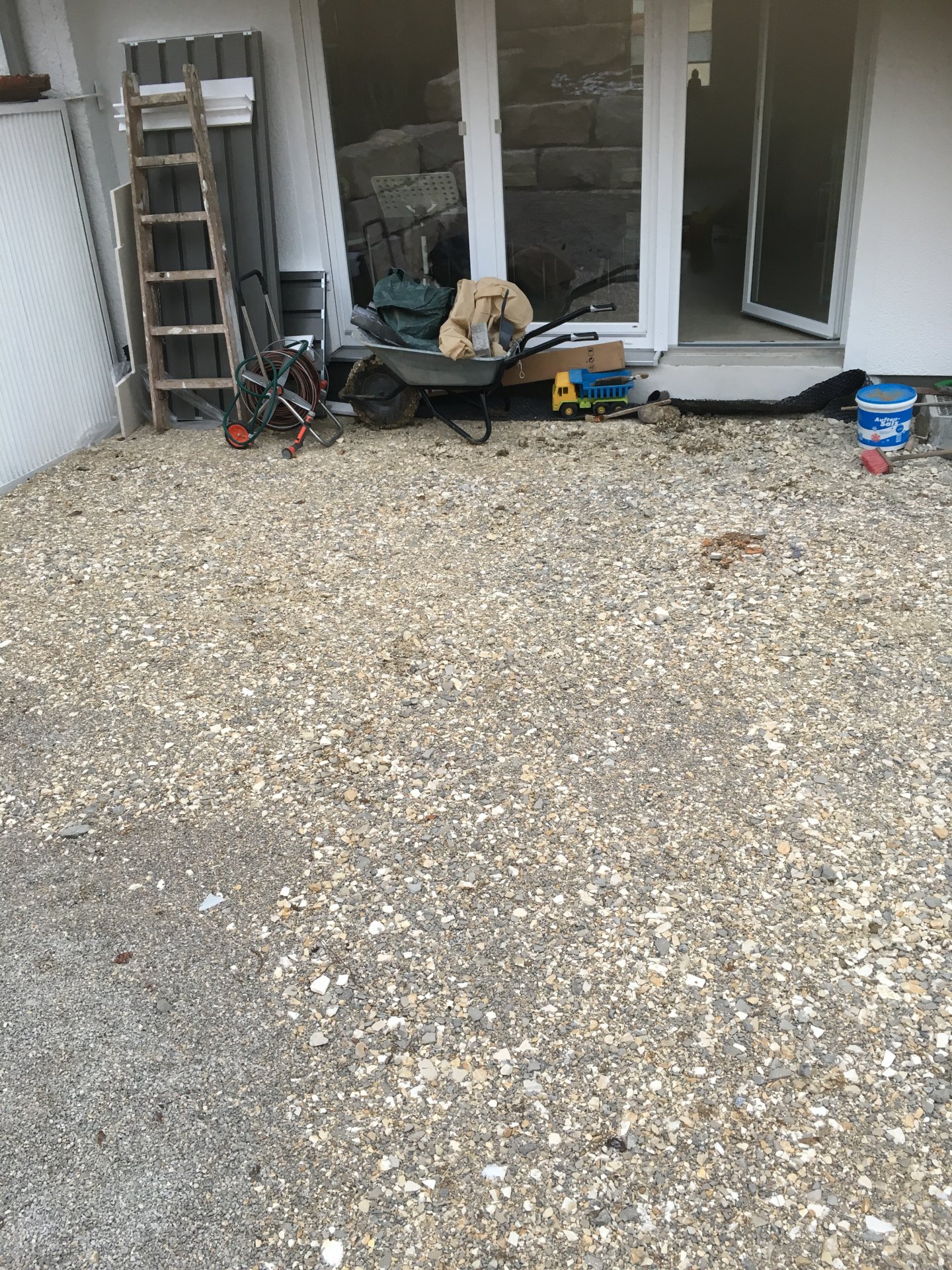

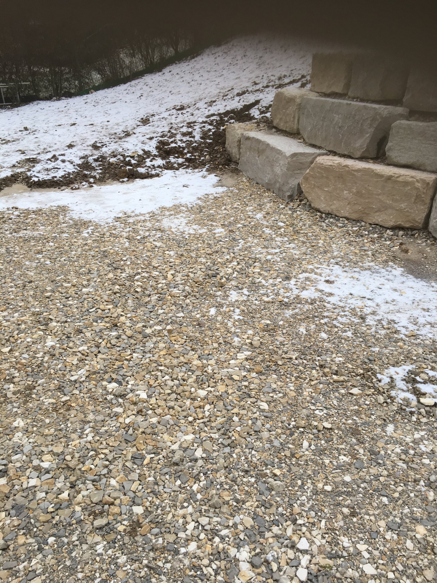

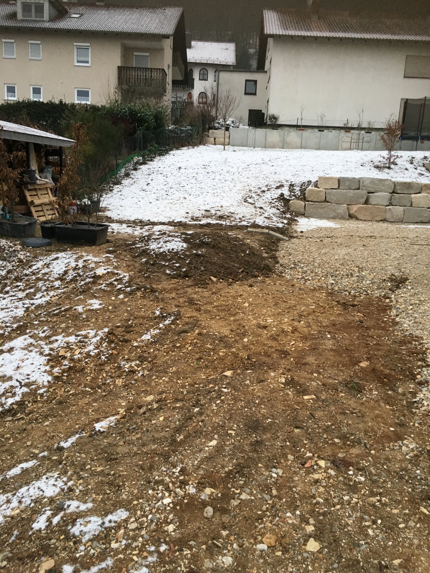

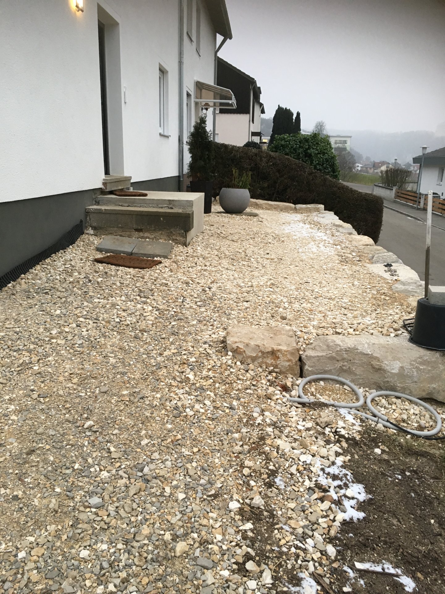

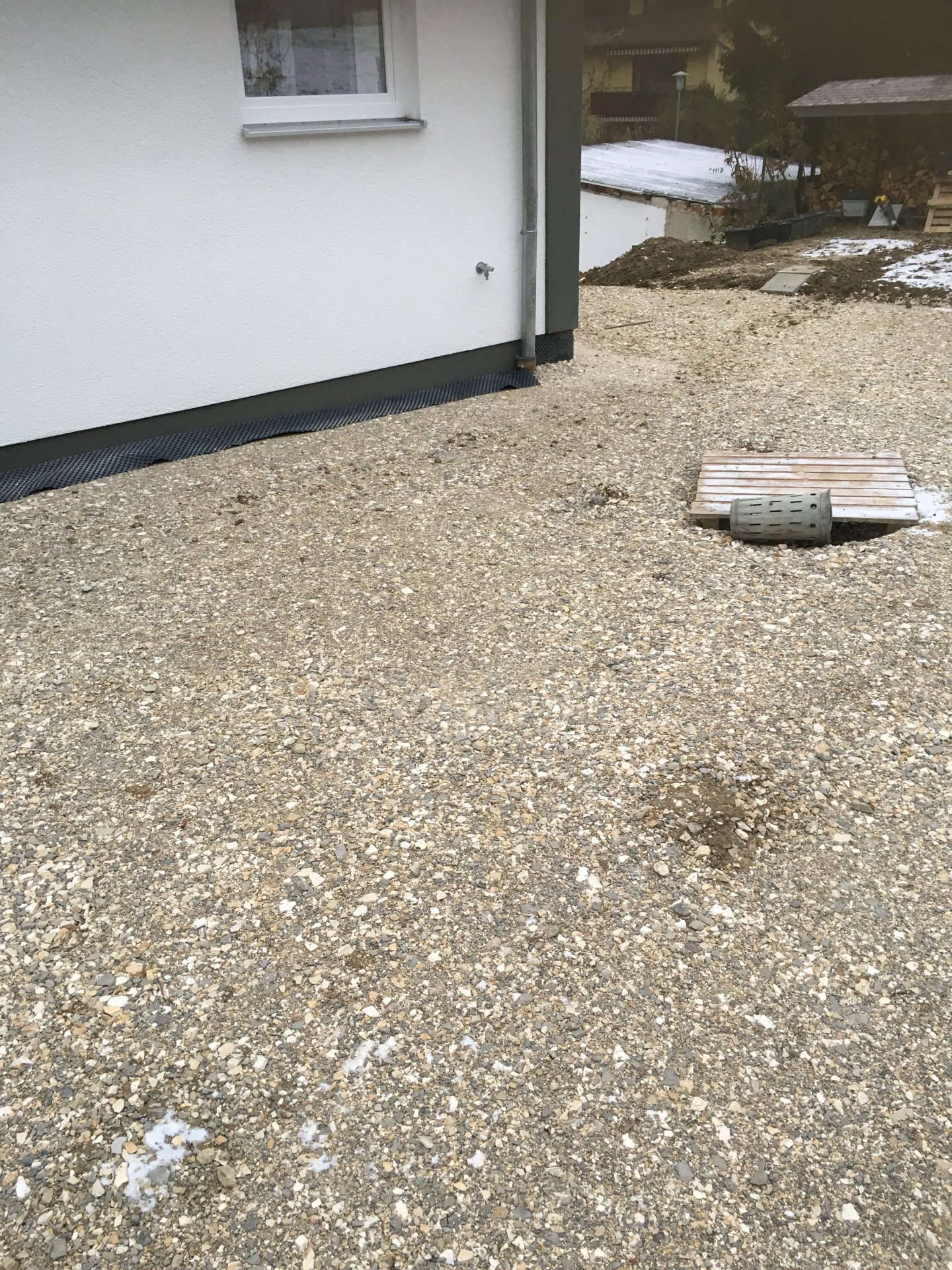

    Ich bin in einer der wohl schlimmsten Zeiten meines Lebens. Wir haben einen Altbau saniert , soweit so gut. Außen wollte mein Mann alles dieses Jahr in Angriff nehmen, dazu wird es krankheitsbedingt leider nicht mehr kommen können... traurig genug.
    Ich fühle mich nun völlig überfordert - es liegt nun alles an mir. Ganz klar auch : Budget eingeschränkt ! Mein Mann hätte das selber gemacht, er war handwerklich sehr begabt .
    Er hat um unsere Doppelhaushälfte herum mit Mineralbeton aufgefüllt und das ganze verdichtet .
    Ich weiß leider nicht, was er ganz genau vor hatte... eine Terrasse und Gehweg wollte er bauen. Ich habe versucht, mich einzulesen ... es fällt mir schwer . Braucht man einen spritzschutz? Kann der überhaupt auf diesen verdichteten Mineralbeton gebaut werden ?
    Ich hänge Bilder an ... ich hoffe, dass ich hier richtig bin . Ich weiß nicht, was sowas „vom Profi“ kostet ..: kann ich selber auch was erledigen ??? Kiesweg? Ich habe Angst, dass das Haus Feuchtigkeit zieht ...
    Mein Mann ist fürs erste ausgeknockt und ich habe leider niemanden , den ich zu Raten ziehen kann. Ich habe einen Pflasterer kommen lassen - der meinte , er schreibt ein Angebot und auf Spritzschutz verzichtet er ( wir haben einen Keller )
    Danke für jeglichen Rat !!!

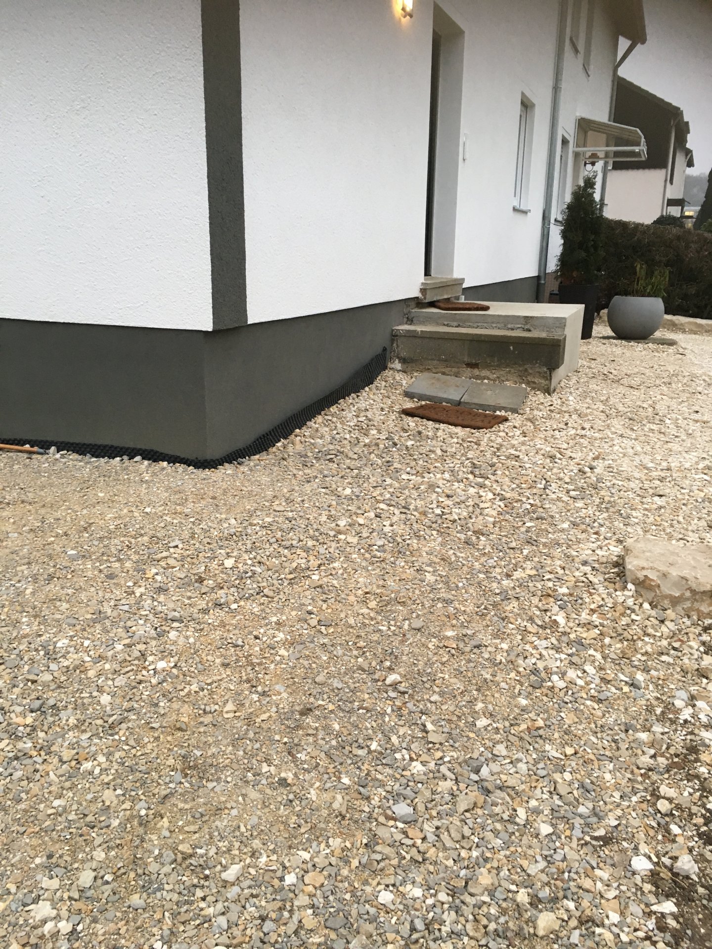

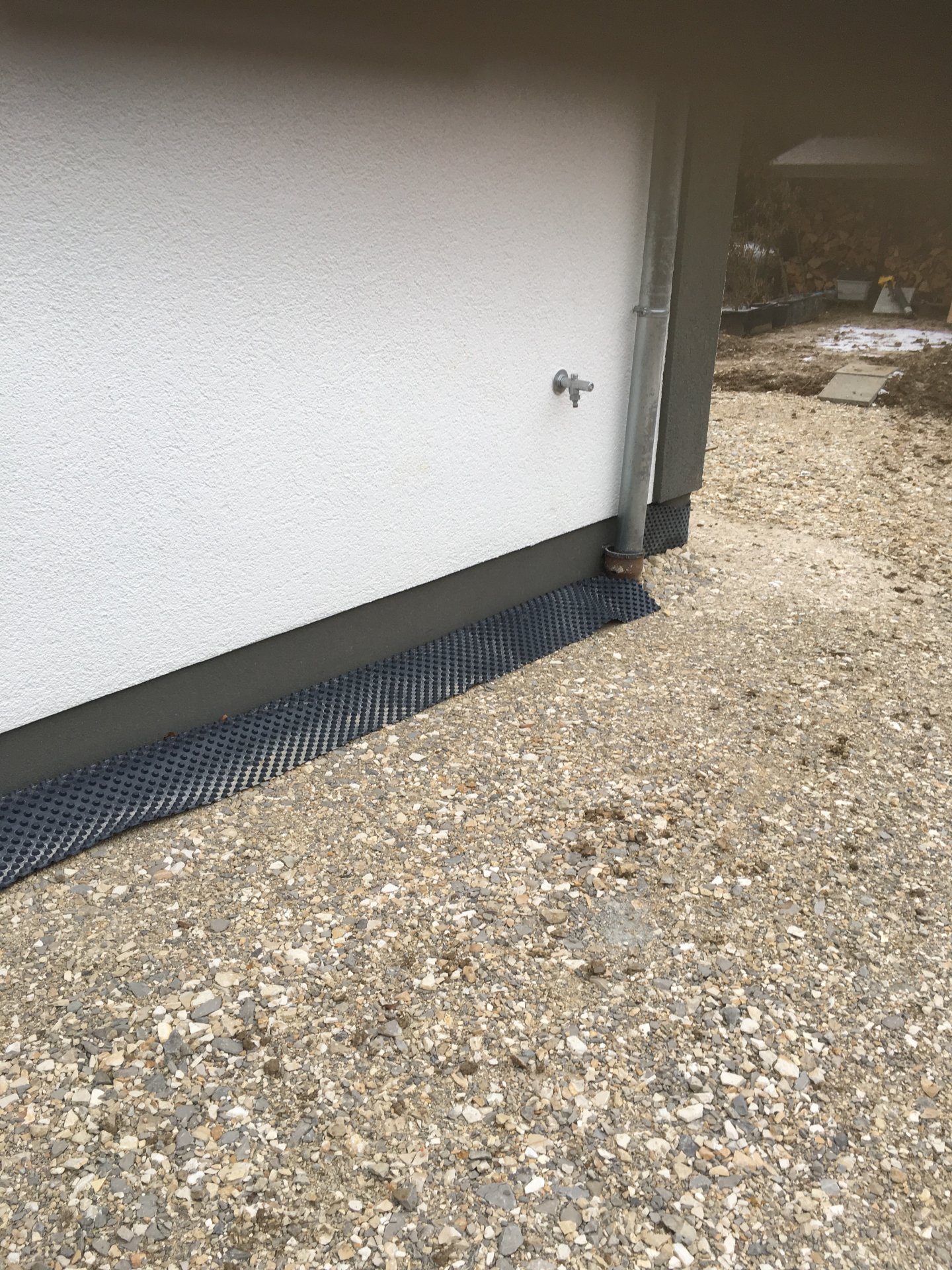

    Hallo Ninale,
    Mein Beileid. Zum Glück sieht das doch gar nicht so schlimm aus.

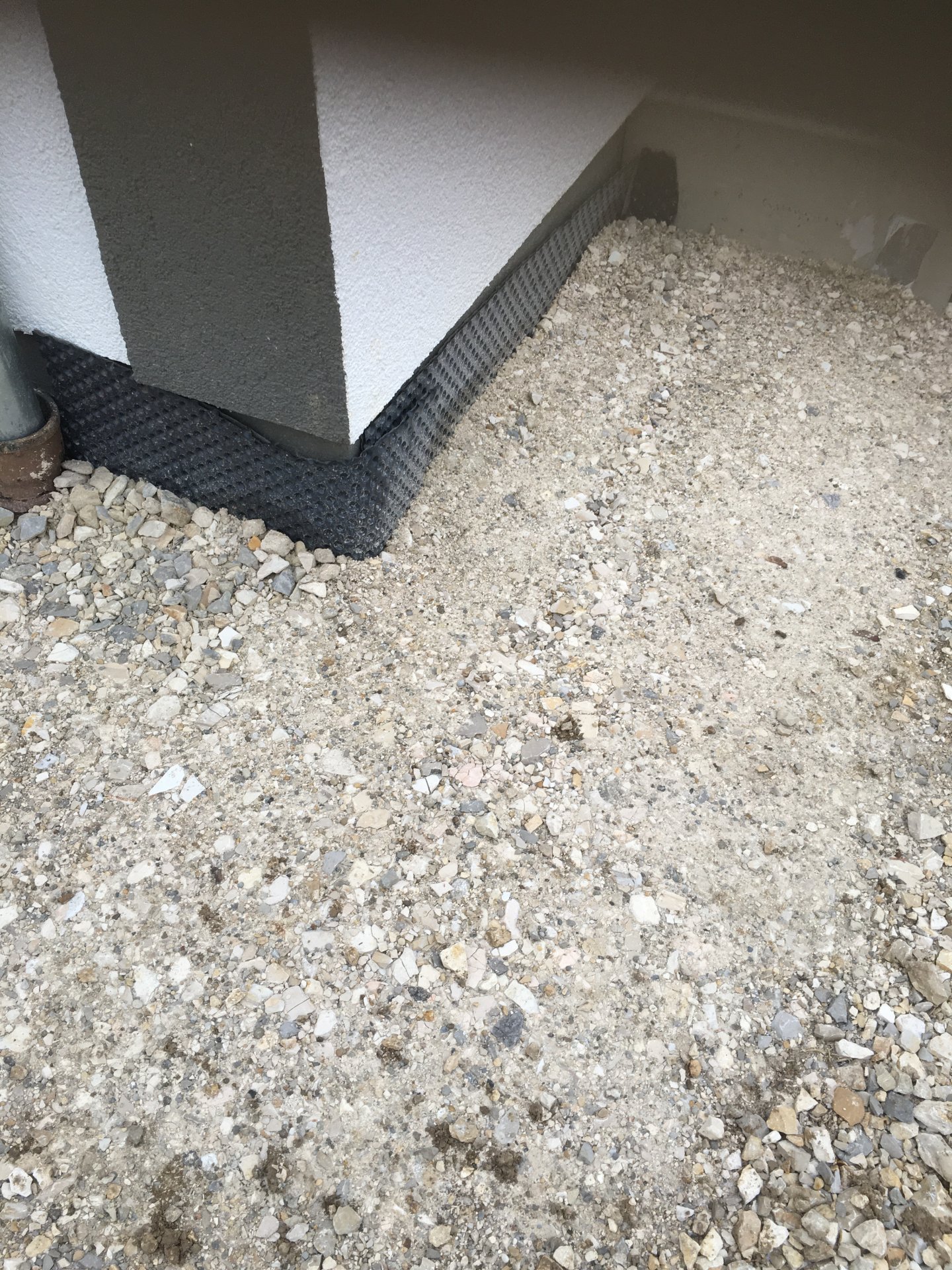

    Dein Mann hat das wichtigste schon erledigt, der Unterbau sieht fertig aus. Du kannst jetzt dort oben Platten verlegen oder was Du willst. Die schwarzen Noppenbahn an der Kellerwand wird nach oben geklappt und dagegen gepflastert. Der Überstand wird danach angeschnitten.
    Der Pflasterbelag wird mit einem leichten Gefälle vom Haus weggeführt, dafür musst Du Dir eine lange Wasserwaage und einen ca. 4m langen Richtscheid besorgen.
    Keine Sorge am Haus kannst Du so schnell nichts kaputt machen.
    Überleg Dir wie Du es am Ende haben willst, mach mal noch ein paar mehr Fotos von weiter weg und dann ziehen wir das per Fernanleitung gemeinsam durch. Du brauchst nur 5 Freunde, die mal ein langes Wochenende für Dich opfern.

    Wenn es nur Wege sind und Du diese 5 Freunde nicht hast, die @Fabian Weber erwähnt hat, dann mach das doch alles mit groben Kies, also Steine.
    Das wäre dann ein Spritzschutz und Weg ums Haus rum. Allerdings: je grober, desto besser für die Einfahrt, aber barfuß kann man nicht drauf gehen. Aber man kann es einfach verteilen, nachdem es geliefert wird. Günstig ist es eh.
    Vielleicht machst Du mal den Fachleuten hier eine Zeichnung, damit man sich anhand der Fläche orientieren kann, ob das Wege, Hofauffahrt oder Terrasse werden soll?

    Wenn Du sowas wie auf dem Foto machen willst, dann kannst Du eine Kiespumpe bestellen, das ist quasi ein Betonmischer, aber mit Kieselsteinen gefüllt und der kann mit einem Schlauch den Kies überall hin verteilen. Unter die Platten kommt dann noch anstelle des Kies ein Splittbett. Also bestellst Du Dir Splitt 5cm dick und soviel wie die Fläche der Platten ist. Der kommt in einem dicken Sack.
    Wenn Du die Platten so auf Lücke legen willst, musst Du Dir ums Gefälle keine Gedanken machen, das Wasser kann ja versickern. Gefälle ist eher wichtig, wenn der ganze Boden gepflastert ist, damit das Wasser ablaufen kann.
    Gefälle ist aber ganz einfach. Die Wasserwaage klebst Du mit Klebeband auf den Richtscheit. Bei einer 2m Wasserwaage machst Du unter einer Seite der Wasserwaage ein 4cm dickes Klötzchen. Wenn dann die Wasserwaage gerade anzeigt ist der Richtscheit 2% im Gefälle. So kann man dann den Sand unter den Platten mit dem Richtscheit abziehen, alles ganz einfach :)
    Kannst auch 1Jahr pausieren und Dich um wichtigeres kümmern. Dem Unterboden ist das egal.

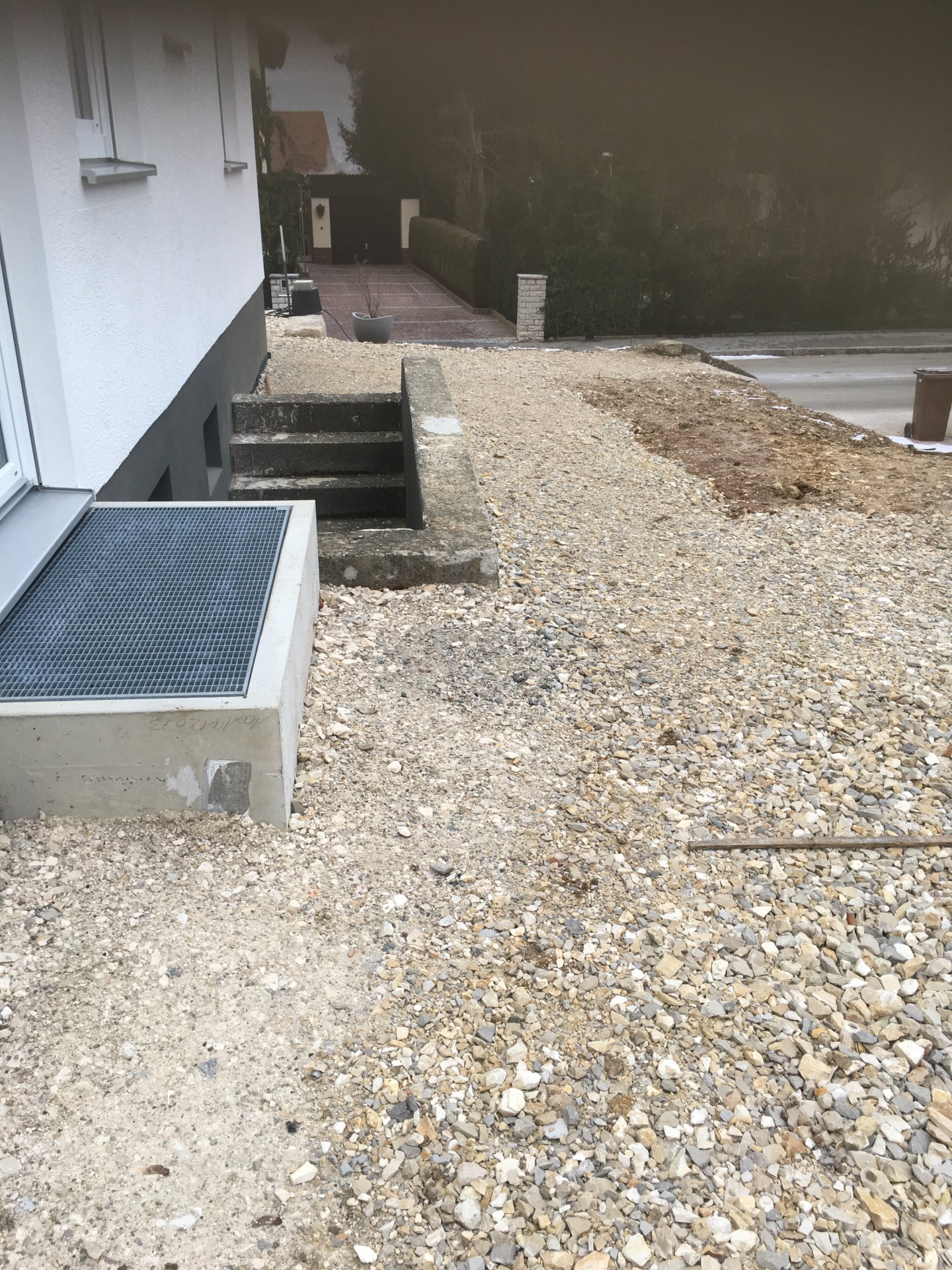

    Ich gehe davon aus, dass alles gut wird - Bzw versuche, ganz positiv und mit viel Kraft dem allen zu begegnen. Natürlich würde ich ihn gerne überraschen, soweit es in meinem Bereich machbar ist. Es tut mir leid zu hören, dass sowas auch einige andere getroffen hat. Der Arzt meinte, er sei jung, da geht man das noch mit mehr Willen &Energie an, was wohl sehr wichtig ist.

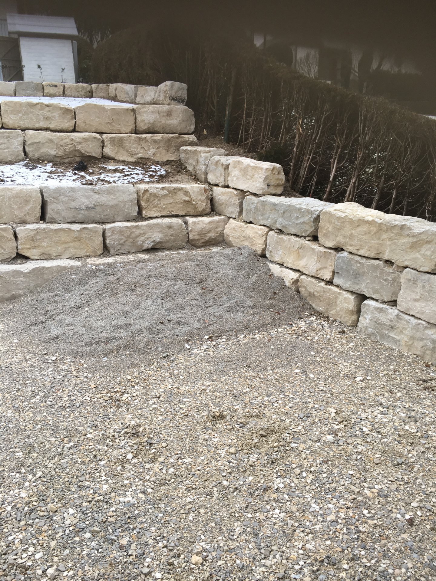

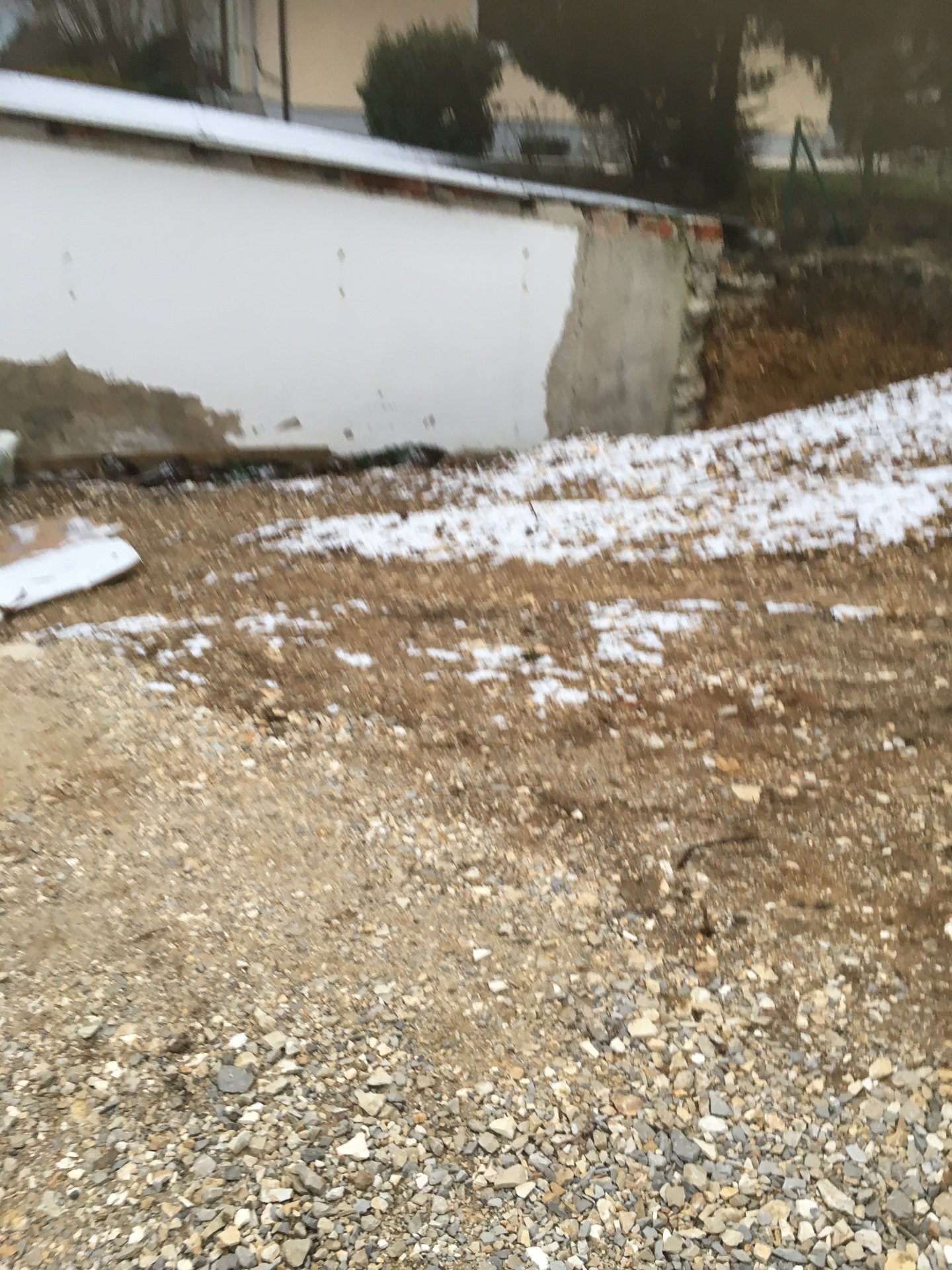

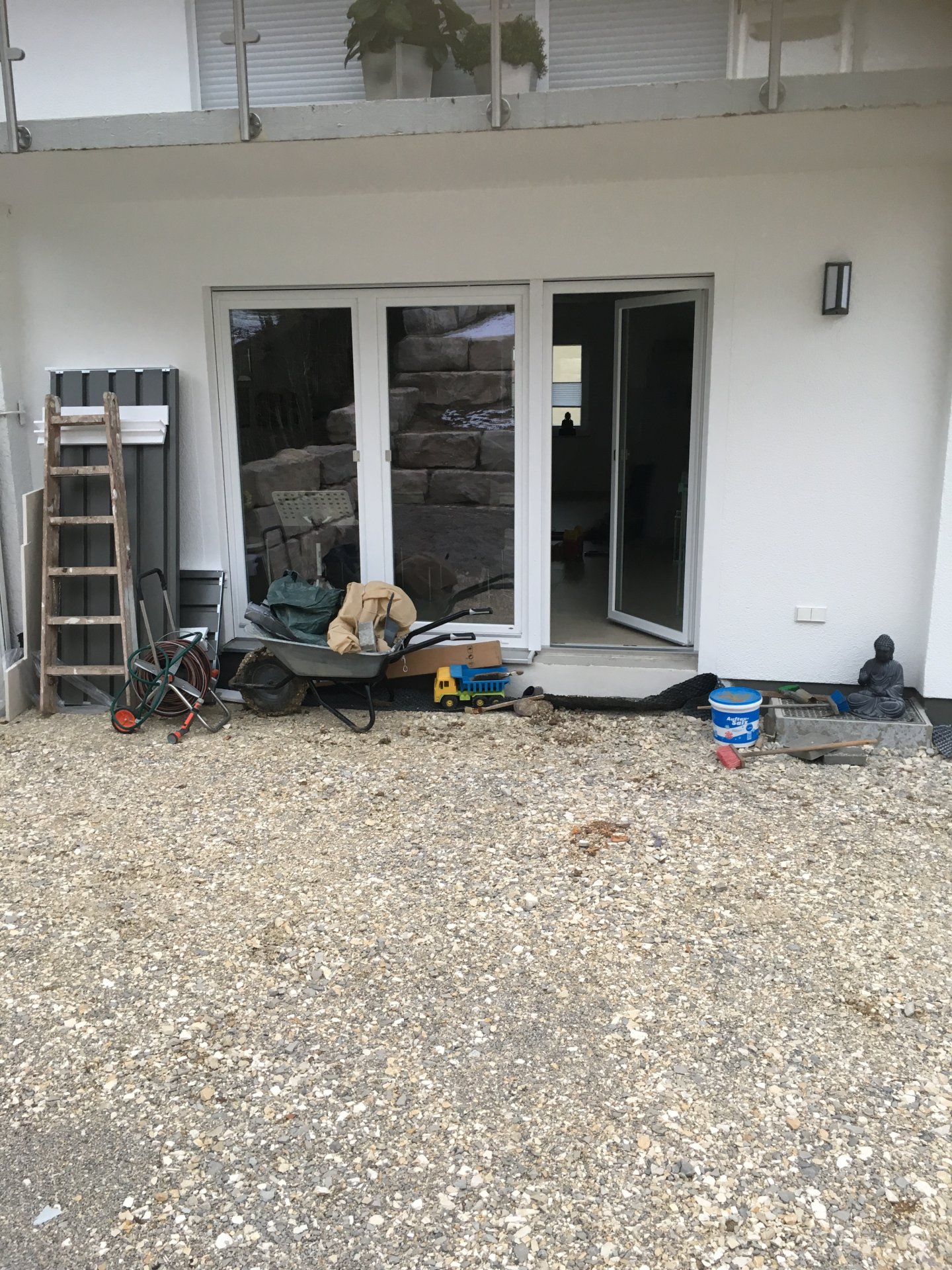

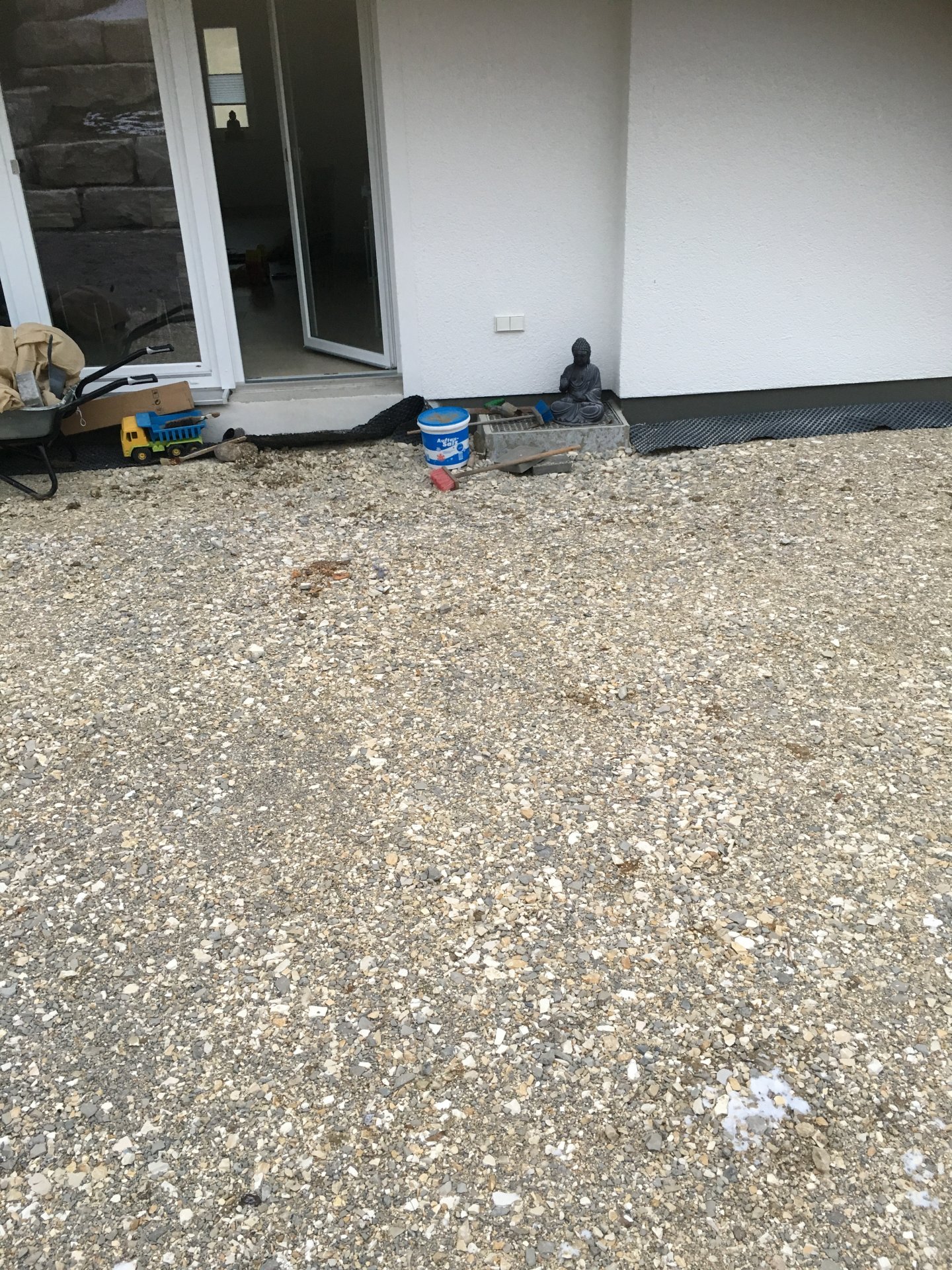

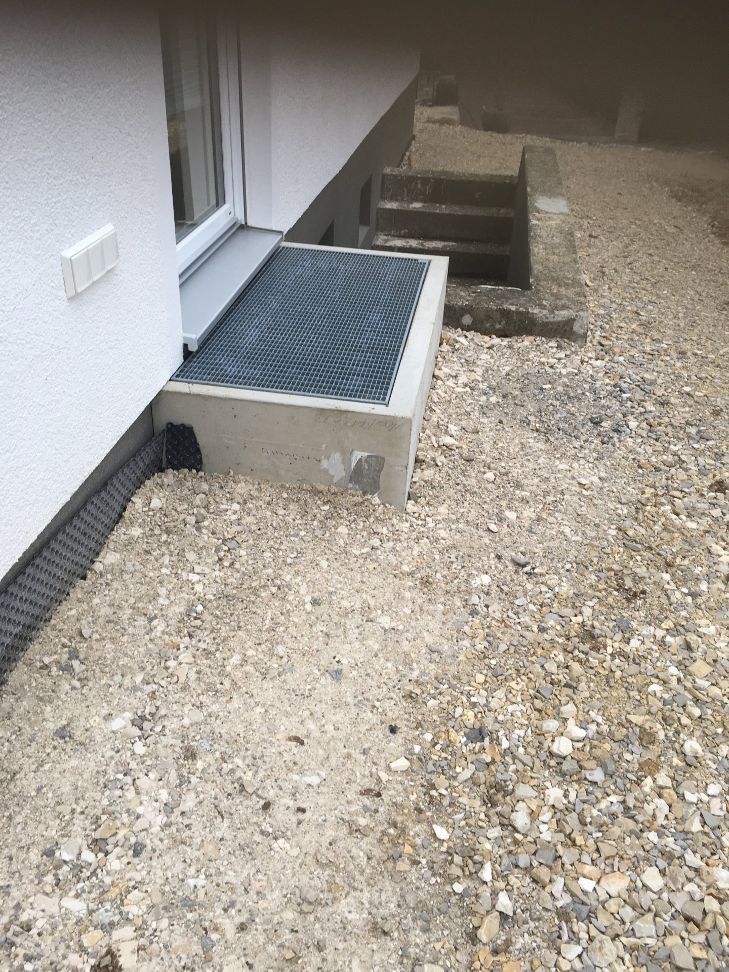

    Ich habe noch ein paar Bilder angehängt:
    Wie man darauf sieht, ist das größte „Baustelle“ eigentlich die Garage samt Hang.
    Das kann aber wirklich nur ein Unternehmen stemmen, da ist nichts mit DIY.
    Wir wohnen im Bereich Niederbayern/Oberpfalz, @Alex88.
    Ich habe noch eine Frage im Bereich Terrasse :
    Geht man da bis zur Tür- also ebenerdig oder aufgrund „Wasser“ besser nicht ? Ich hoffe, die Bilder sind aufschlussreich.

    Für das Pflaster ist es soweit gut vorbereitet, gute Genesung euch Mfg
