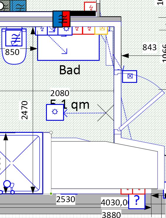

    ich hab schon die eine oder andere Trockenbauwand im rechten winkel gesetzt, kein Problem. Jetzt habe ich aber vor bei meinem neuen Bad eine Nische so zu stellen, dass die Wanne genau rein passt. Auf der Skizze sieht man das in etwa. Leider finde ich für absichtlich schräge Wände weder beim Kn*u* noch bei Rigi*** in der Dokumentation Anweisungen wie das zu bewerkstelligen ist bzw. wie die Anschlüsse da sein müssen. Die Wand wird natürlich doppelt beplankt.
    Dafür jetzt extra einen kommen lassen muss nicht sein, da ich sonst im Haus auch alle Wände selber gemacht hab.

    Funktioniert genau so wie bei 90 Grad. Nur halt im Winkel. Musst dir halt logischerweise den Winkel vorher rausmessen. Am Anschlussprofil einfach einen dünnen Gipsstreifen hinterlegen, sodass das Profil in etwa zum Winkel steht, der rest biegt sich von selbst.

    Verstehe, ich mach quasi 10° Keil aufs Anschlussprofil drauf bzw. einfach unterlegen und durch die schrauben wird das schon angezogen.
    alternativ könnte ich doch auch alle Teilwände mit UW Profilen abschließen und dann die platten überstehen lassen wie bei 90°.
