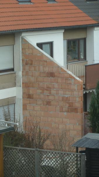

    So...nun will ich das "neue" BEF gleich mal mit einem neuen Schmankerl aus der Trickkiste eines Wintergartenbauers überraschen.
    Gleich bei mir in der Nähe entsteht an einem RMH ein Wintergarten. Wie dieser genehmigt wurde entzieht sich meiner Kenntnis....ist ja auch egal.
    Zum Nachbar wurde eine massive Wand (Brandwand) errichtet. Das ist ja erstmal nicht verkehrt.
    Ob diese in den Bestand rückverankert ist, weiß ich nicht, dennoch erscheint mir die ganze Konstruktion so ganz ohne Ringanker, in nur 24 cm Stärke bei 5 m Höhe, etwas fragil....welcher Stratiker das wohl gerechnet hat? Mein Tip: Gar keiner!

    Na ja, die Stabilität kommt bestimmt, wenn dann die Pfosten/Riegel-Konstruktion des Wintergartens drangeschraubt wird.:wow
    Mich würde auch die Reaktion des Nachbarn interessieren.

    Hat dem ganzen wohl ohne Murren und Knurren zugestimmt.
    Wunderte mich auch. Zumal das seine Westseite ist...die Sonne geht nun abends etwas früher unter.....
    Habe auch keine Ahnung ob es ein "echter" Wintergarten werden soll, oder eine Wohnraumerweiterung. Bei zweiterem wäre natürlich neben der fragwürdigen statischen Betrachtung auch die Wärmedämmung nicht im oberen Bereich einzuordnen.....
    Ich werde das natürlich weiter beobachten.....

    Hören könnte er evtl. das tosende Einsürzen der Wand....:yikes
    Es nämlich so, daß auf des Nachbarn Seite sich ein Kellerabgang anschließt. Wie tief nun die Wand des wiGa gegründet wurde, weiß ich natürlich nicht. Es würde mich aber nicht wirklich wundern, wenn man es bei Frosttiefe belassen hätte...ist aber natürlich nur eine Vermutung. Sonst hätte man natürlich gut 2,50 m tief ausheben müssen.....
    Naja...wird schon halten.

    Nur mal interessehalber: Wenn einem als Fachmann so ein Murks auffällt, gibt es da denn keine Stelle, der man mal schnell eine Info darüber zukommen lassen könnte? Wenn so ein Mäuerchen einstürzt, wird es doch echt gefährlich...
  8. #8 Gast036816, 30.03.2012
    moin Thomas,
    denk mal drueber nach, ob du nicht hereingezogen werden kannst im schadensfall mit personenschaden, du hast es wissentlich zur kenntnis genommen und veroeffentlicht. ich bezweifel bei solchen konstruktionen schon mal die gruendung, aussteifung gibt es nicht, also war kein tragwerksplaner im spiel. dir bleibt jetzt nur der hinweis beim amt.

    Da habt Ihr natürlich Recht!
    Werde dies mal bei allernächster Gelegenheit (kommende Woche) beim Amt anzeigen. Dann können die dem ganzen nachgehen und tun und lassen was sie wollen.
