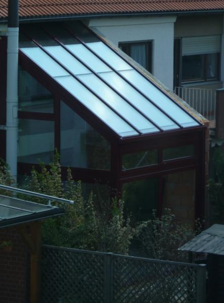

    Kurzes Update:
    Bin vorhin zufällig dort vorbeigekommen und habe natürlich neugierig gelinst was denn mittlerweile passiert ist. Nichts!
    Grüße
    Thomas

    Darf ich noch mal nachlegen? Es handelt sich nicht um eine Mauer sondern um ein Gerüst das an einem öffentlichen Gebäude aufgestellt wurde. Dort befindet sich ein Hochhaus (9 Stockwerke) und daran anschließend ein Flachbau mit froßer Hall und Galerie im 1 Stock. Das Gebäude ist aus den 50ern und teilweise unterkellert. Das Gerüst geht rund um das Hochhaus (Fassadensanierung) Da wo das flache Gebäude anschliesst wurde ein 20 t doppelter Stahlträger gelegt welcher auf zwei Gerüstsäulen aufliegt (20-30m lang und aus 6-8 Teilen zusammengeschweisst. Darauf soll wohl die 4. Seite Gerüst aufgebaut werden.
    Nun hatte jemand nachdem der Träger schon wochenlang drauflag mal nachgerechnet und festgestellt, dass der Boden vielleicht nicht so recht trägt. Also Träger runter, auf den Sand einige rohe Schalbretter gelegt, darauf kleine Stahlträgerchen (1,50 m lang 15 cm breit?)gelegt, darauf den Gerüstturm gestellt, einige Träger drauf (wie bei Jenga) Träger wieder drauf...
    So ganz traue ich der Konstuktion nicht, komme mir immer vor wie Damokles. In den Büros da drunter arbeiten Leute, die Gebäudedecke besteht zum Teil aus Glas.
    Baut man das echt so? Ich mach morgen mal ein Foto wenn ich wieder vorbeikomme, mindestens optisch ist der Eindruck da die Türme ständen schief. Vielleicht werden die Kräfte aber nicht gleichmäßig abgeleitet weil der Träger nur auf einer Seite der "Jengaträgertürme" aufliegt.
    Ich mein, eigentlich kann ja garnichts schief gehen weil da bestimmt viele Statiker beteiligt waren....

    Update ++++ Update ++++ Update ++++
    So....wir haben eben alle keine Ahnung.
    Und davon jede Menge.
    Anscheinend fand das LRA nichts auszusetzen ander Konstruktion der freistehenden und m.E. nicht ausgesteiften 24er-Wandscheibe.
    Mittlerweile ziert ein WiGa das Gesamtkunstwerk.
    Thomas

  19. #179 Gast036816, 29.05.2012
    das glas steift jetzt die freistehende wand aus, nicht umgekehrt!
  20. oberh
    oberh
    22.02.2010
    658
    Vermessungstechniker
    Rösrath, NRW
    Quark ...
    ... das macht die Dachrinne links im Bild ;-)
