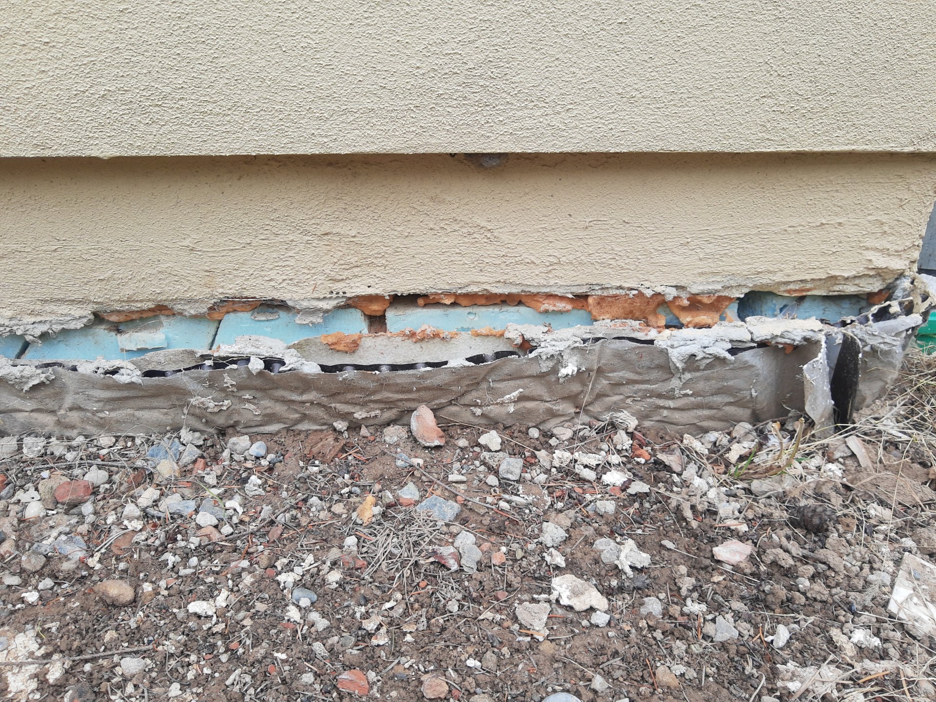

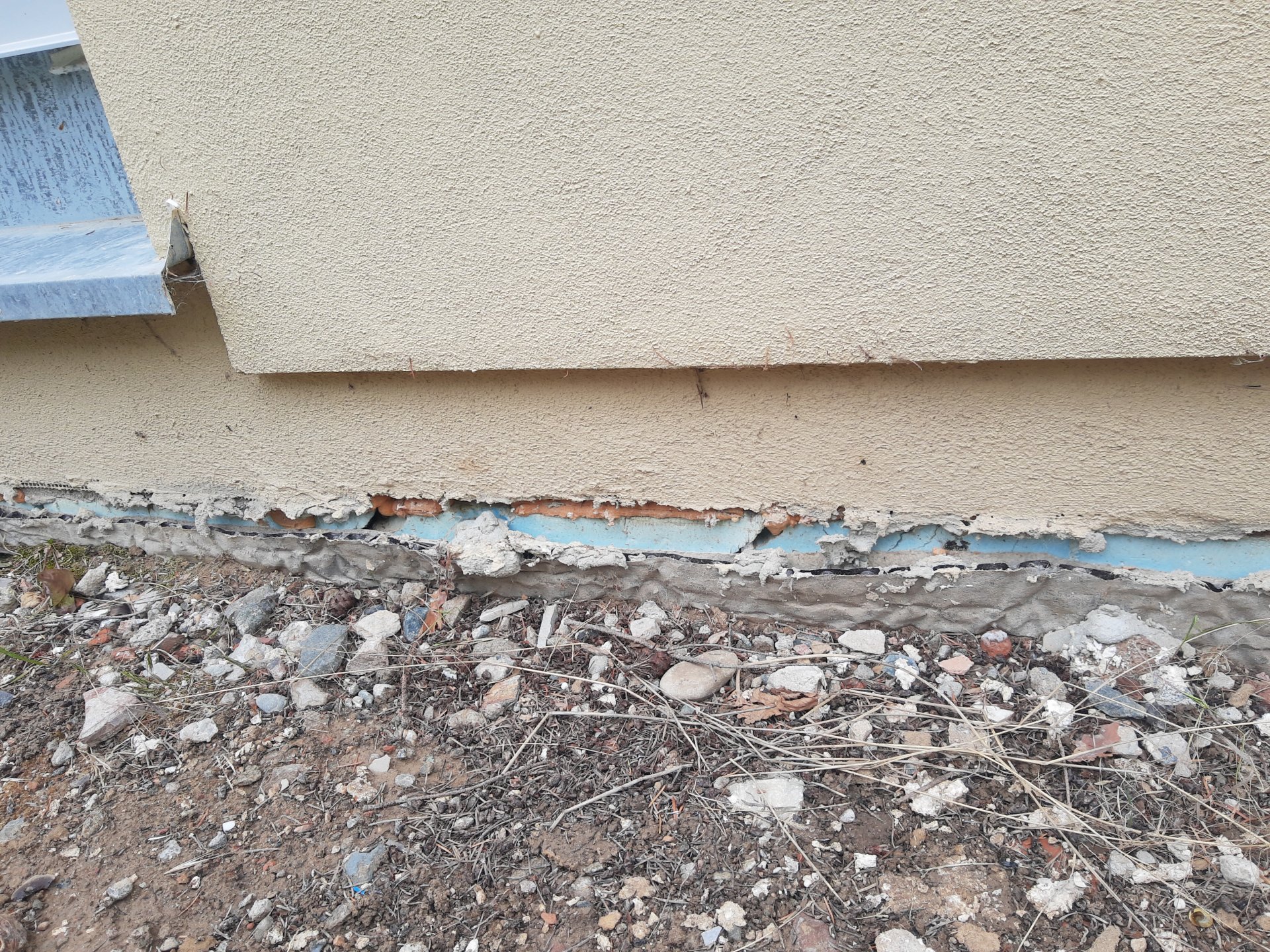

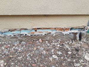

    Hi,
    Ich habe an einer Seite des Hauses einen freiliegenden Streifen am Sockelputz von bis zu 10cm Breite. Da kommt noch später teilweise eine Terrasse davor, aber auch die wird das nicht 100%ig vor Witterung schützen.
    Daher meine Frage an das Forum: Wie dichte ich diesen Streifen am besten ab? Es muss nicht schön werden, aber ich möchte nicht, dass Witterung und Nager in die Kellerdämmung einziehen.
    Vielen Dank im Voraus!

    Wurde der Putz in diesem Bereich gegen Feuchtigkeit geschützt? Der (nicht fachgerecht ausgeführte) Putzabschluss lässt vermuten, dass auf eine Abdichtung verzichtet wurde. Google mal "Remmers Sockelfibel".

    Ich denke der Sockelputz an und für sich wurde ordnungsgemäß aufgetragen, ist aber auch mehr ein Gefühl, ich bin da absoluter Laie :)
    Er wurde damals heiß beworben mit Produkt von Sto und bestes Produkt gegen Nässe usw.
    Der Keller an sich ist auch abgedichtet, d.h. ich würde eigentlich gerne nur diesen Streifen zukleistern, damit sich da nichts einnisten kann.
    Die Sockelfibel hab ich jetzt mal in einem anderen Tab aufgemacht und les mich da rein, danke!
