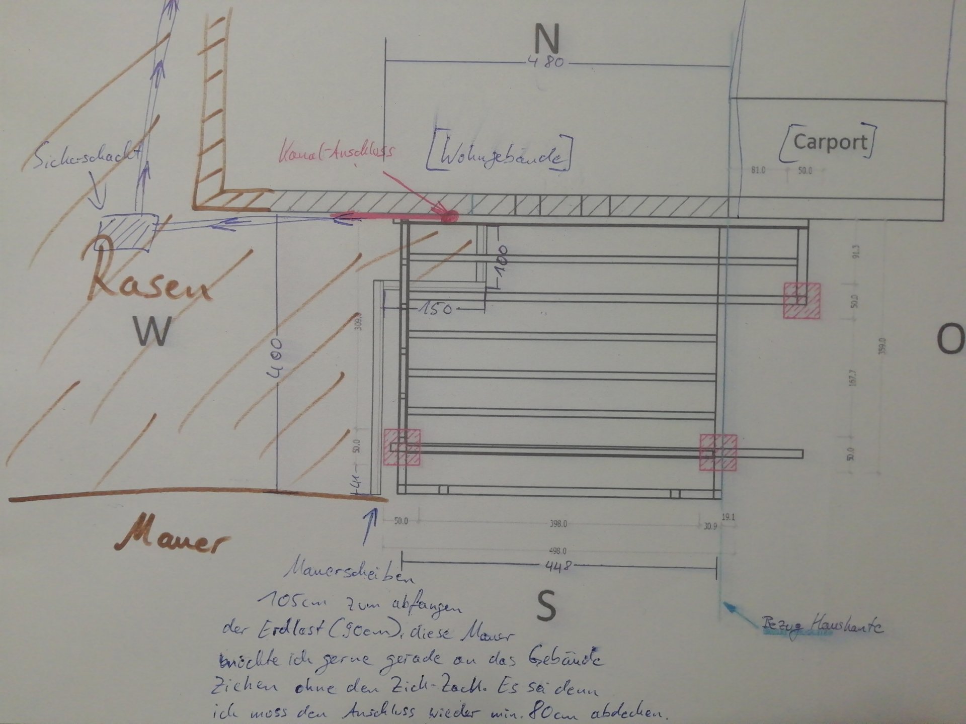

    wir wollen einen Holz-Balkon stellen und haben beim graben der Fundamente den Abfluss vom Haus gefunden. Der ist scheinbar mit Beton vom Fundament übergossen. Bj. des Hauses ist 1961.
    Der GaLaBauer will den Kanal auf ca. 1m Länge mit Isolation einpacken und einen "Kasten" drum bauen aus 40cm Randsteinen oder 55cm Mauerscheiben. Wäre Erde als Isolator OK oder sollte man einen Schaum nutzen, und welchen?
    Nach dem Meter geht's wieder 90cm tief in die Erde, das Haus steht hinten (Kellerausgang ebenerdig und ist vorne ca. 1,6m in der Erde.
    Denkt ihr das funktioniert oder lieber mit 105cm hohen Mauerwinkeln umstellen und wieder mit Erde abdecken auf das alte Niveau?
    Da die freie Stelle überdacht wird und der Balkon unten mit Trapezblech umbaut werden soll wird es um den Kanal herum wahrscheinlich nicht unter 0 Grad kalt werden oder?
    Da GaLaBauer ist übrigens überfragt.
    Vielen Dank für eure Hilfe!

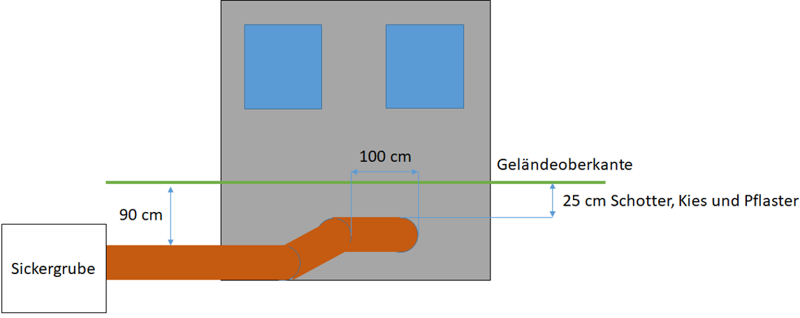

    Erstmal danke für deine Antwort.
    Es ist mein Abfluss, direkt am "Gebäudeausgang", ca. 6m bis zu einer alten Sickergrube, dort wurde "durchgerohrt" ca. 15m bis zur Grundstücksgrenze und dann in den Kanal unter der Straßendecke.
    Das Gebäude steht auf der Rückseite wo der Balkon angebracht wird nur im Westen zur Hälfte in der Erde (90cm), diese Erde habe wir nun in Richtung Westen weiter weg gegraben um Platz für den Balkon zu machen.
    Die Balkonfundamenete stehen natürlich nicht auf dem Abfluss.
    Es wäre mit etwas mehr Aufwand möglich den Abfluss wieder 90cm unter Erde verschwinden zu lassen.
    Wenn ich dann mal ran muss habe ich aber nur einen 100cm breiten, 150cm langen und 90cm tiefen Schacht den ich am Haus entlang graben kann.
    Wenn ich das nun nur 30-50cm abdecken komme ich in diesem Bereich deutlich besser ran im Fall der Fälle.
    GrußD. Belk

    Hier nochmal ein Versuch es besser darzustellen. Entschuldigen Sie die Laienhafte Ausführung.
    Aktuell liegt der Abfluss auf 0, er ist ja ausgegraben und würde wenn man es so lässt nur ca. 25cm mit Schotter, Kies und Pflaster überdeckt werden.
    Gruß D. Belk

    Ich habe mal eine Skizze erstellt, trifft das deine Situation? Wenn ja, würde ich Dir raten die Überdeckung anders zu gestalten.
    Ich weiß ja nicht aus welcher Region Du kommst aber mit Frost solltest Du schon rechnen und 25 cm sind nicht viel. Du kennst ja auch den Zustand vom Rohr nicht, ob das Gefälle ausreichend ist, ob überhaupt Gefälle vorhanden ist, ect.
    Und für den Fall, dass Du in paar Jahren für eine Erneuerung (für Verstopfungen hast Du drinnen hoffentlich eine Reinigungöffnung bevor das Rohr das Haus verlässt) dort ran musst, würde ich den Mehraufwand in kauf nehmen und eine fachgerechte Überdeckung aus Erde bauen lassen.

    Ja, das passt so, nur das noch ein Balkon über dem freigelegten Teil vom Rohr steht.
    Eine Reihnigungsöffnung gibt es innen und das Rohr hat wie ich im Sickerschacht hören kann ordentlich Gefälle dem Fliesgeräusch nach zu urteilen. Ich bin kein Fachmann was Erdarbeiten angeht und werde das Rohr wohl wieder sachgemäß überdecken, eben 80+ cm.
    Schade das es nicht anders möglich ist aber gut.
