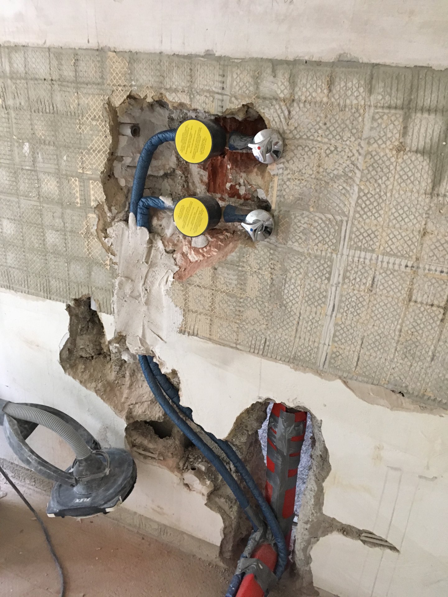

    Liebe Experten,
    ich habe diese Monstrum in der Wand und würde es gerne wieder zumachen.
    Ich würde die das Loch säubern, mit Tiefengrund vorbehandeln. Anschließend habe ich noch Quick Mix Z01 Zementmörtel zu Hause und die Reste vom Aufstemmen aufgehoben. Damit würde ich das Loch langsam wieder beginnen aufzufüllen und zuzumachen.
    Funktioniert das so, wie ich mir das denke oder ist es grob falsch?
    Vielen Dank schon einmal und guten Start ins Wochenende euch allen!

    Geht aber es gibt auch extra schlitzputz für sowas zb tiroplan
    Normal stopft man erstmal die größten Löcher mit Material aus dem die Wand ist (zb Ziegel) damit man nicht so viel Putz / Beton braucht
