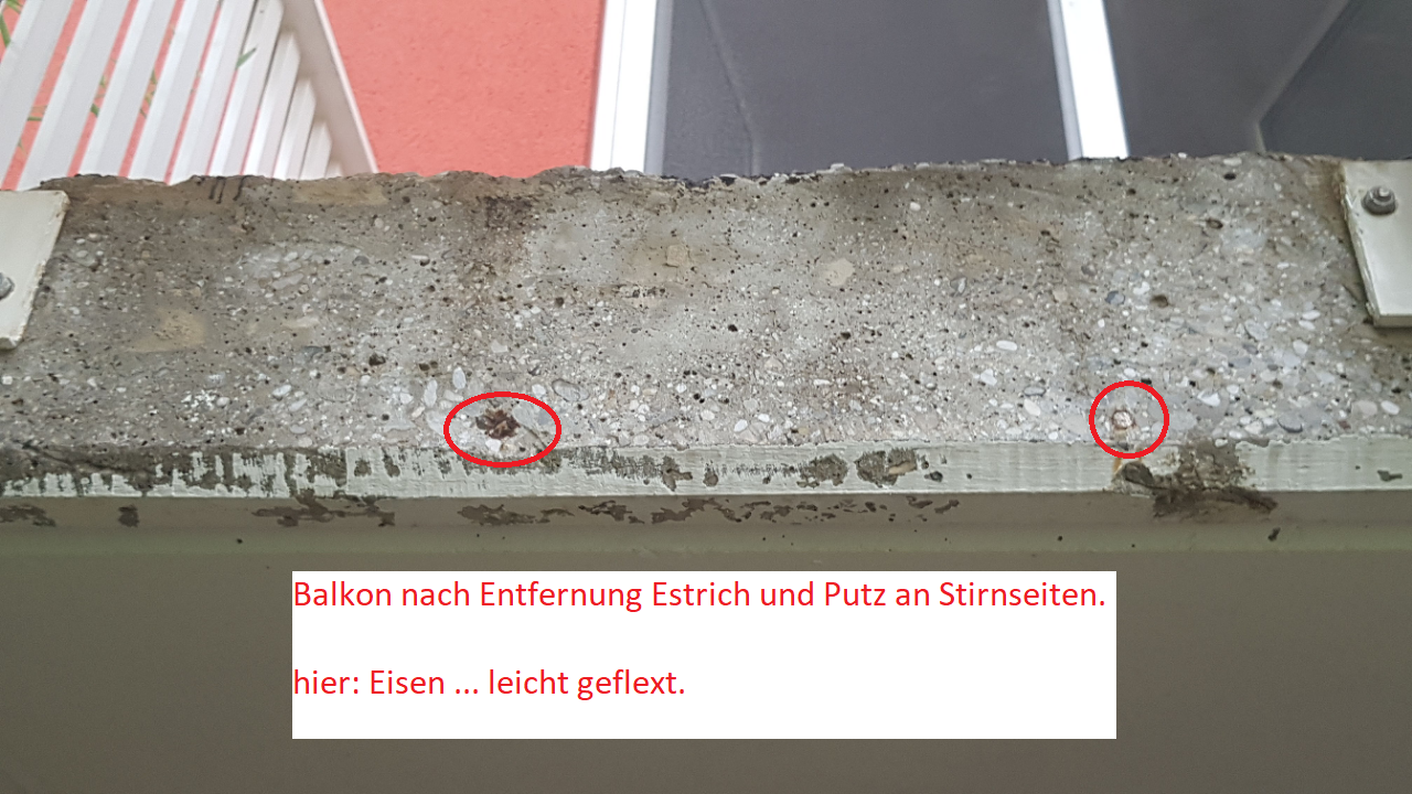

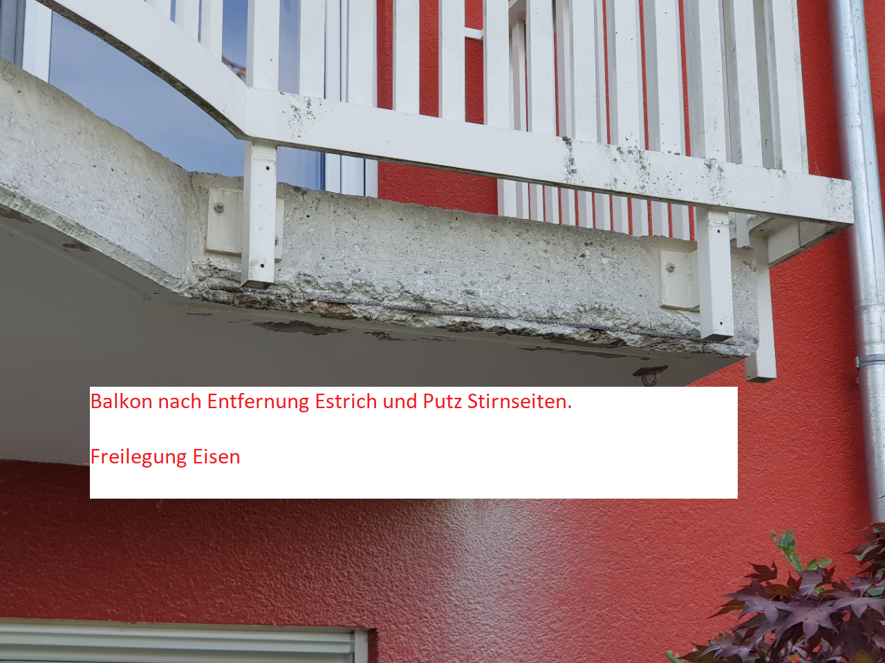

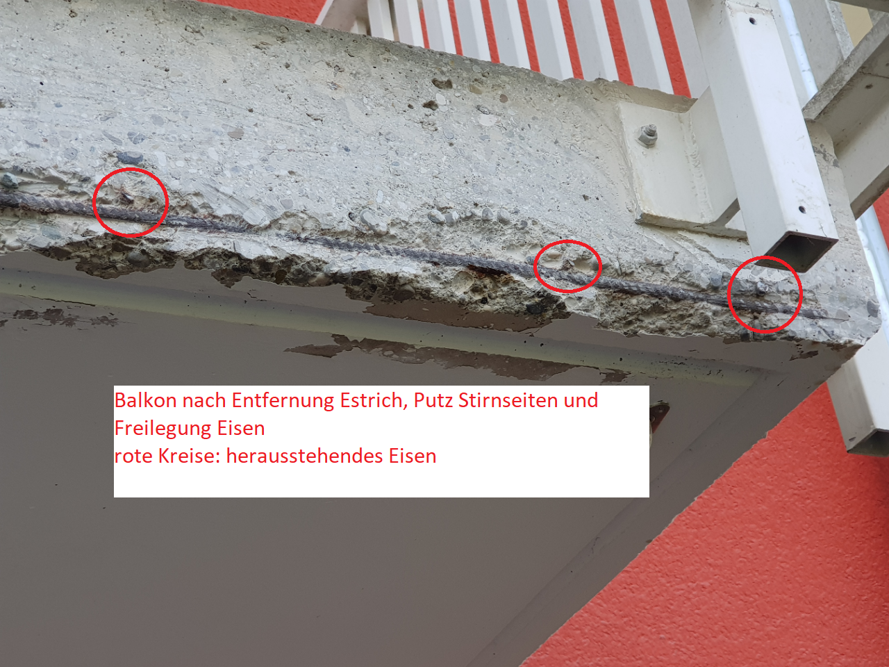

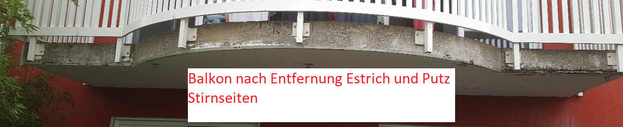

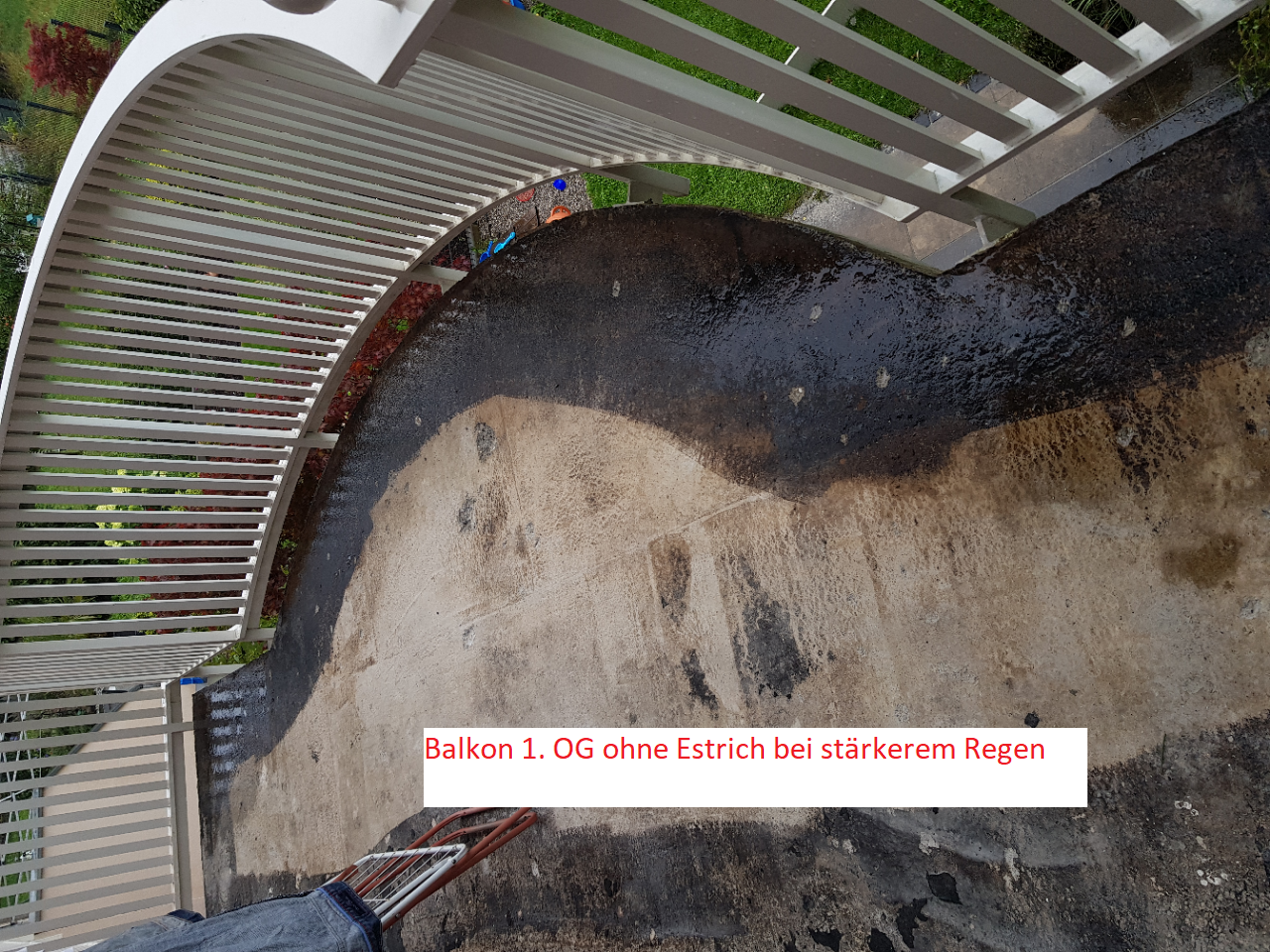

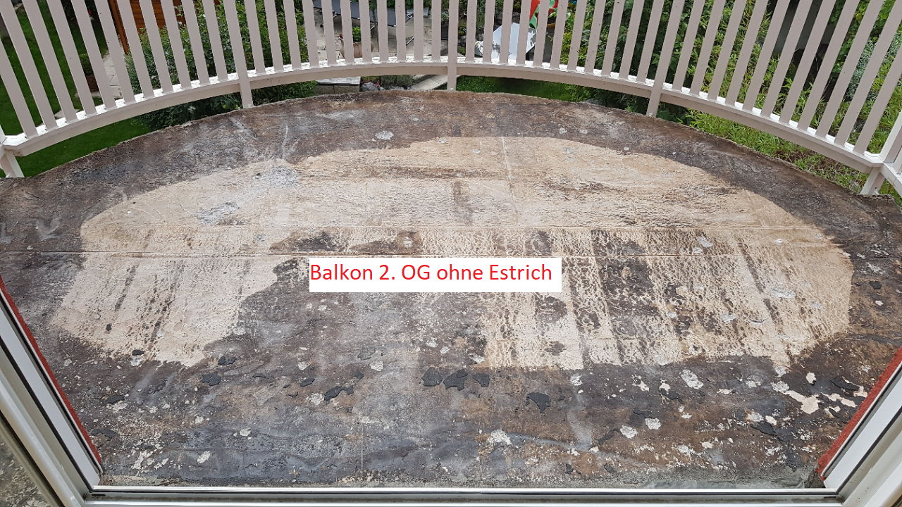

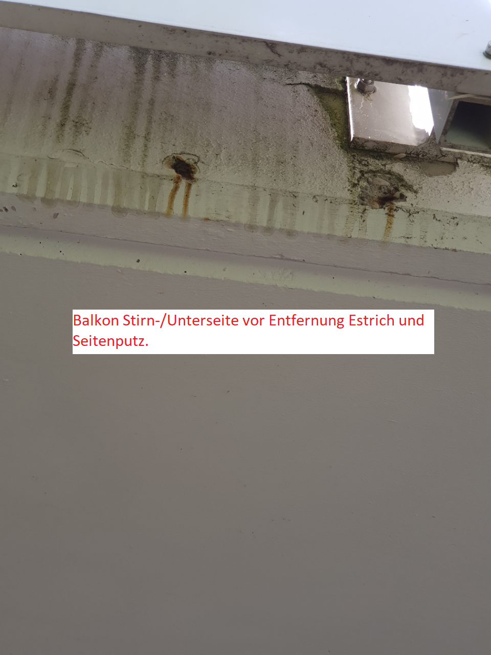

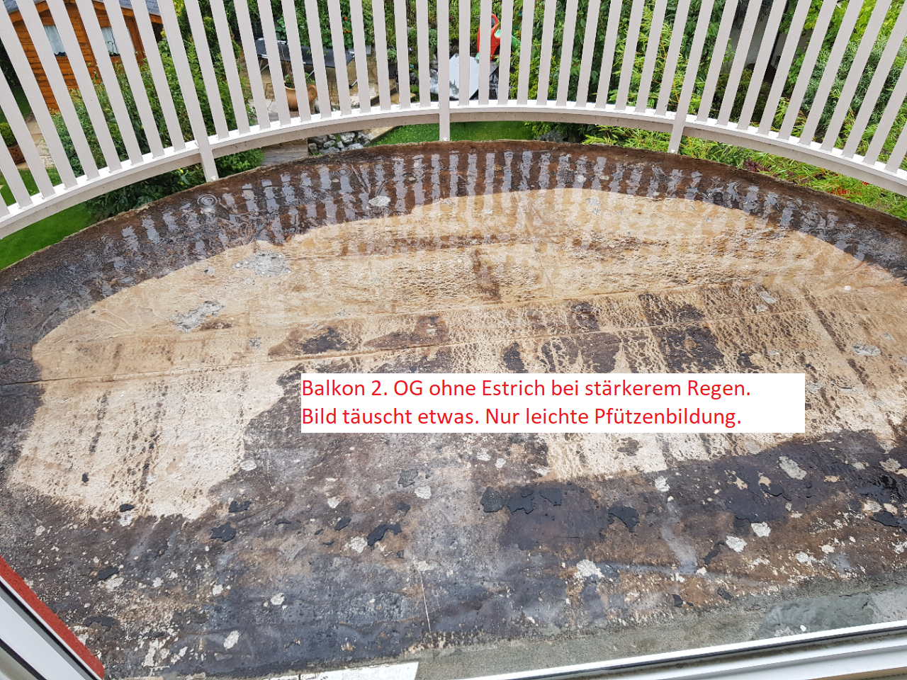

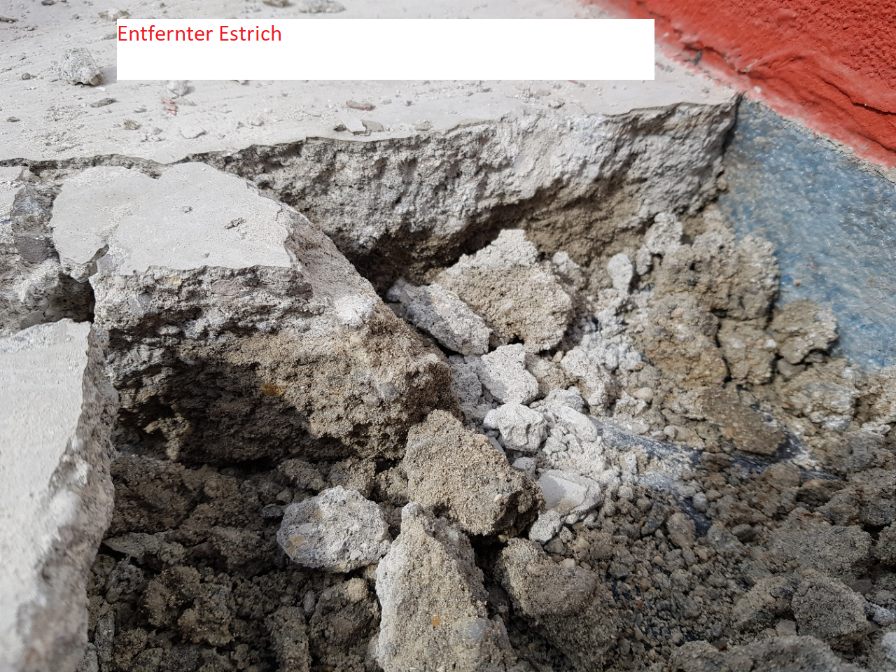

    nachdem mir Schäden an unseren Balkonen (Rost Stirnseite, hohl klingender Estrich) aufgefallen sind (siehe Bild1), habe ich gestern auf beiden Balkonen zunächst den Estrich entfernen lassen. Dieser wirkte nach meinem Geschmack auch zu hoch. Bei der Entfernung war ca. 2/3 des Estrichs im unteren Bereich feucht (siehe Bild 2).
    Der Estrich ist nun weg und ich möchte ehrlich gesagt auch keinen mehr auf dem Balkon haben. Im Nachhinein frage ich mich, ob das statisch bedenklich war. Danach wurde die Bitumenschicht entfernt, der Putz an den Stirnseiten und brüchiger Beton im Bereich der Eisen entfernt.

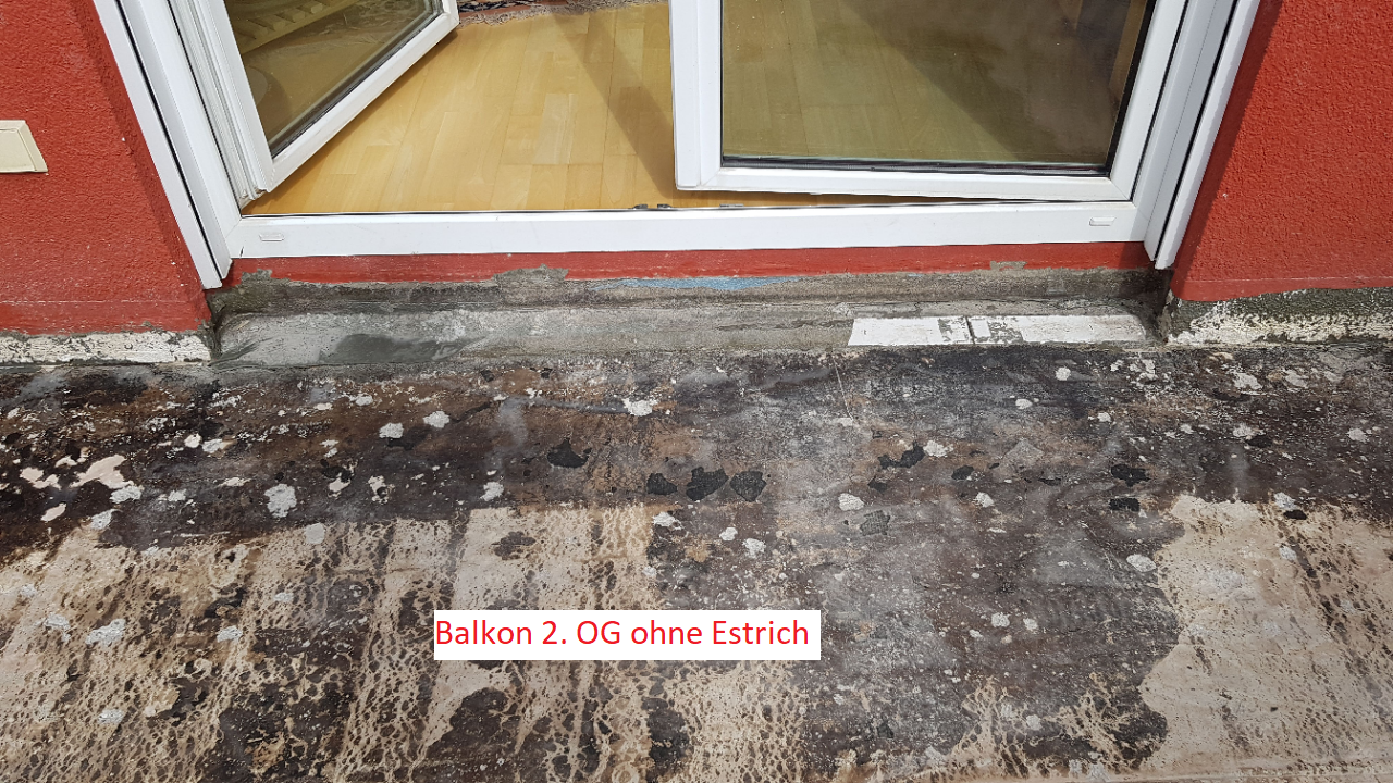

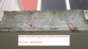

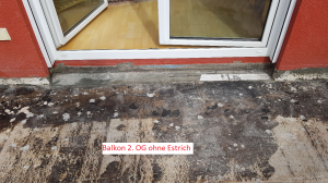

    Das Ergebnis ist auf den Bildern 3 - 10 zu sehen.
    Meine Einschätzung:
    - Eisen haben teils zu geringe Betondeckung
    - Die Eisen wirken aber nicht stärker angerostet, sondern nur Flugrost (auch bei Neubau werden keine vollständig rostfreien Eisen verwendet)
    - Beton bis auf die abgebildeten Randbereiche noch in Ordnung. Keine Hohlstellen hörbar.

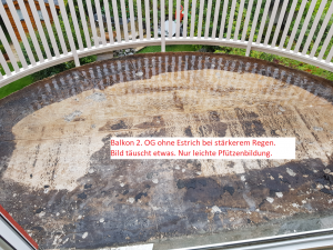

    - Betonoberfläche Oberseite relativ uneben und nur geringes Gefälle. Dadurch leichte Pfützenbildung bei Regen.
    Folgende weitere Herangehensweise hätte ich geplant:
    - Betonoberflächen schleifen und reinigen
    - Stirnseiten schleifen und reinigen
    - Stirnseiten instandsetzen mit Weber.rep KB Duo (Korrosionsschutz und Haftbrücke) sowie Weber.rep R4 Duo (Reprofilierungs- und Betonersatzmörtel). Möglichst viel Deckung.
    - Unebenheiten Oberseite durch Aufbringung von Ausgleichsmörtel ausgleichen und stärkeres Gefällle herstellen
    - Nach Austrocknung Versiegelung der Balkone mit 2k Epoxidharz (Oberseiten, Stirnseiten und Unterseite bis zur "Tropfnase"). Auf Oberseite extl. mit Farbchips etc.
    - Streichen der Unterseiten mit Betonschutzfarbe
    Was haltet Ihr von dem Zustand und der Herangehensweise?

    Klingt vernünftig .

    Die Firma, die ggf. die Arbeiten ausführen möchte, meinte, Sie würden das Längseisen (Bild 3 und 4) herausflexen. Es hätte keine statische Funktion und würde nur ein Risiko für künftige Schäden darstellen. Wie seht Ihr das?
