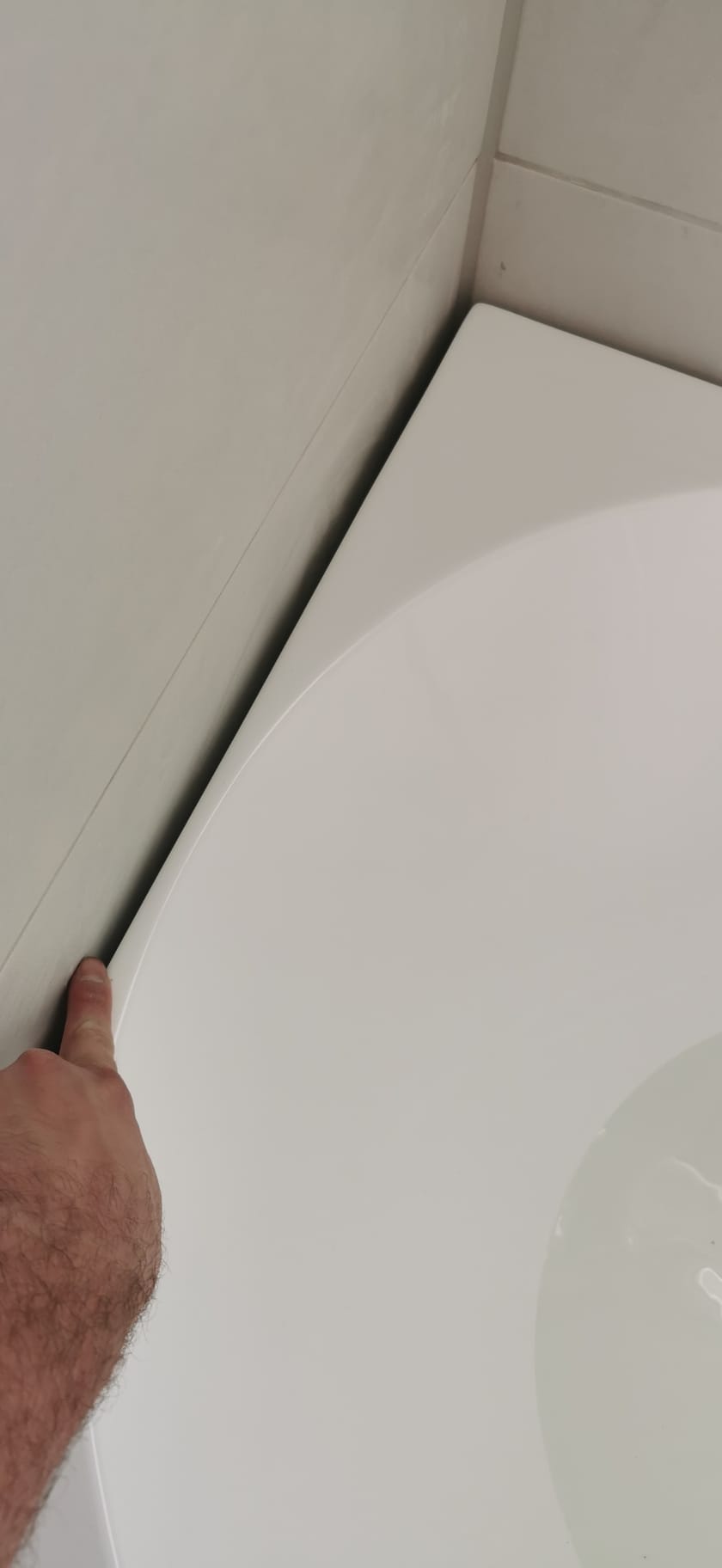

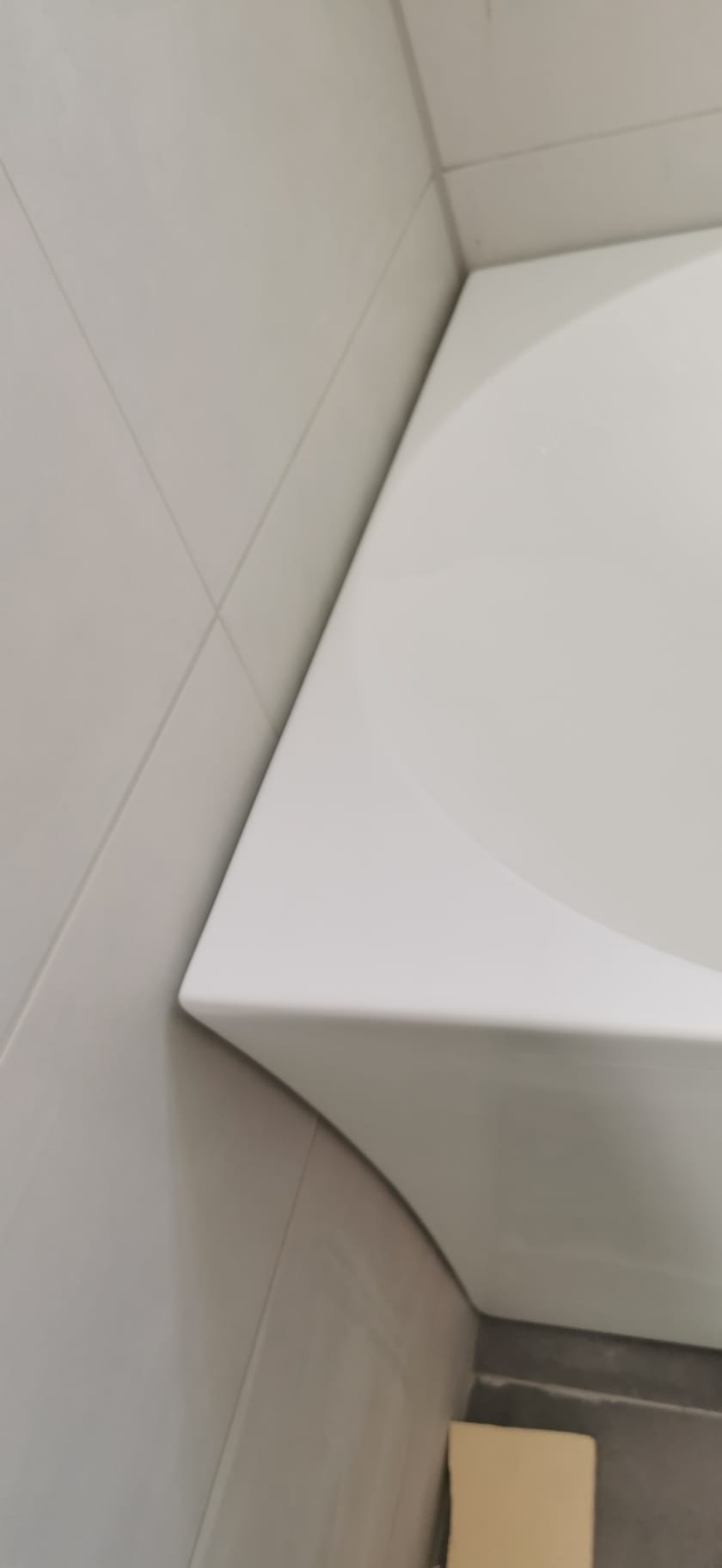

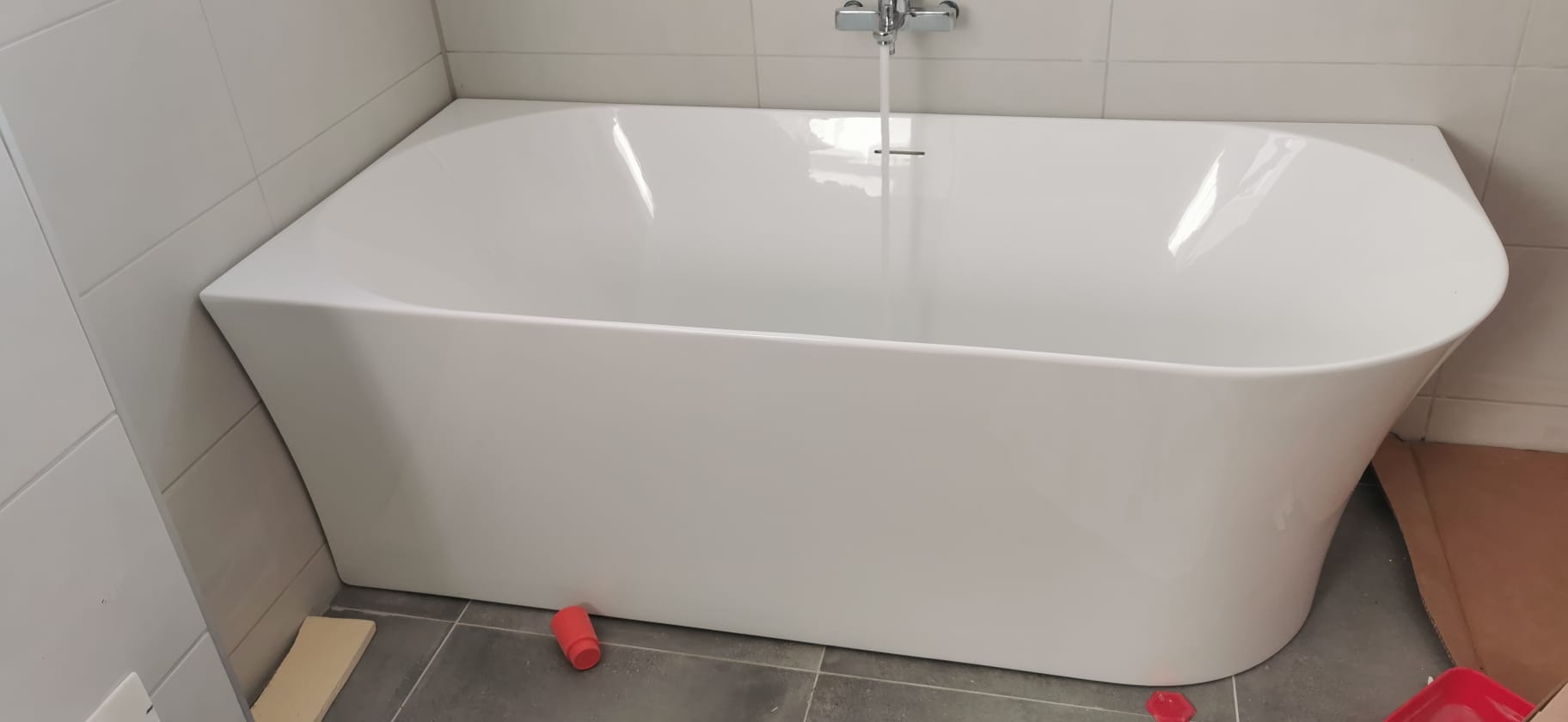

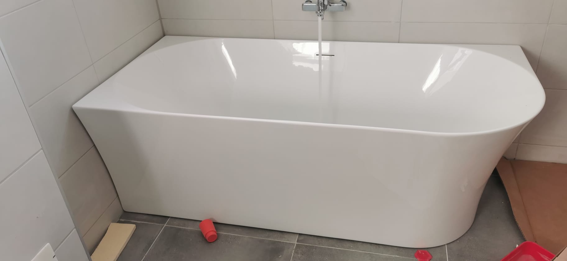

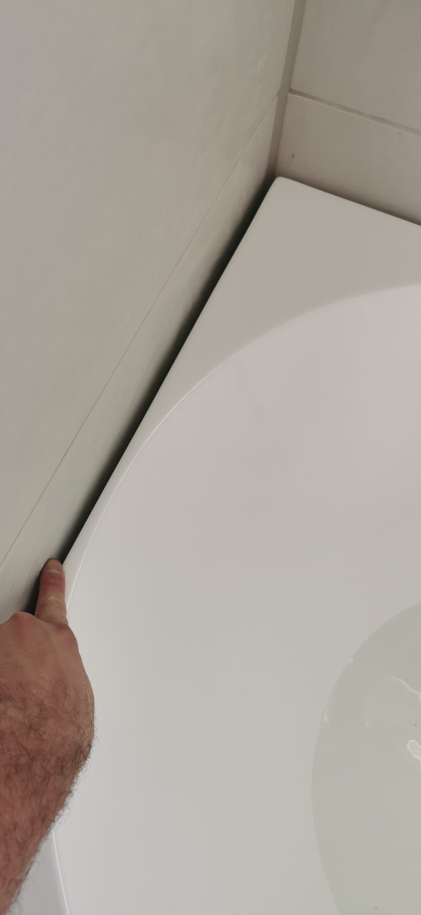

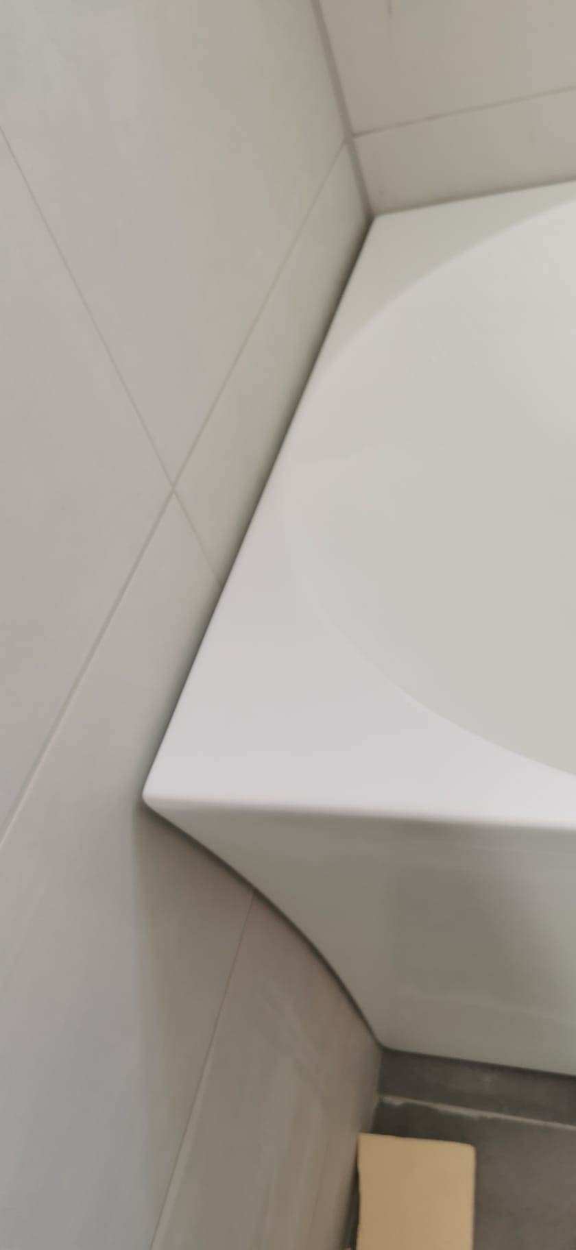

    Moin,
    ich hab endlich mein Bad quasi fertig:) Heut haben wir die Badewanne reingestellt, es ist eine freihstehende Eckbadewanne, leider habe ich festgestellt, dass die Wanne an der Ecke nicht richtig an der Wand steht, weil offensichtlich die Wand nach unten nach Innen geht, somit auch die Fliesen, das ist mir einfach nicht aufgefallen.
    Meine Idee, einfach eine breite Silikonfuge zu ziehen. Aber ich wollte euch nochmal fragen ob ihr eine bessere Idee habt?
    Anbei ein Bild zur V 23fc1e4c-6e08-41ec-b724-ca947e8a0701.jpg 3321dfe7-a701-47aa-ae6e-07208881f152.jpg a34ed5a8-44fe-443c-b984-c511f0c1190c.jpg erdeutlichung

    Ich würde ca. 7mm unter dem Rand, an der zur Wand der Wanne zugewandten Seite, ein weisses Dichtband aufkleben. Damit hast du eine elastische Schallentkoppelung zur Wand. Ich würde das auch zwischen Wanne und Boden anbringen.
    Und dann eine schöne Silikonfuge machen. Ist die bei der Bauart an der Wand nicht sogar üblich und nötig ?
    Sieht übrigens Klasse aus die Badekeramik !

    Hey
    Vielen dank für deine Antwort:)
    Ich steh irgendwie gerade auf den Schlauch, was meinst du mit Dichtband?
    Entkopplung habe ich noch gar nicht nachgedacht aber klingt schon logisch. Ich denk mal nach:)

    Ähnlich wie bei den U Profilen im Trockenbau. Dort klebt man auch zur entkoppelung ein Dichtband drauf. Im Prinzip könnte man übrigens auch das verwenden. Das 30mm breite wäre dafür bestimmt keine schlechte Wahl.
    Bei 3D Dichtungssets für Wannen ist immer ein weisses dabei. Aber die Farbe ist egal - sieht man später ja nicht mehr wenn es durch Silikon verdeckt ist.
