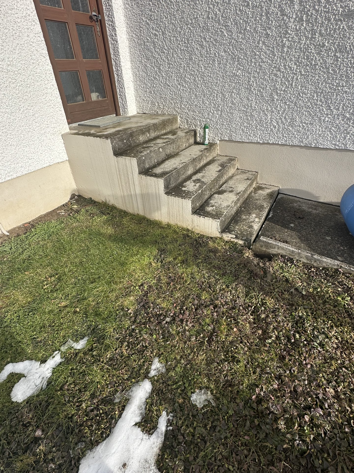

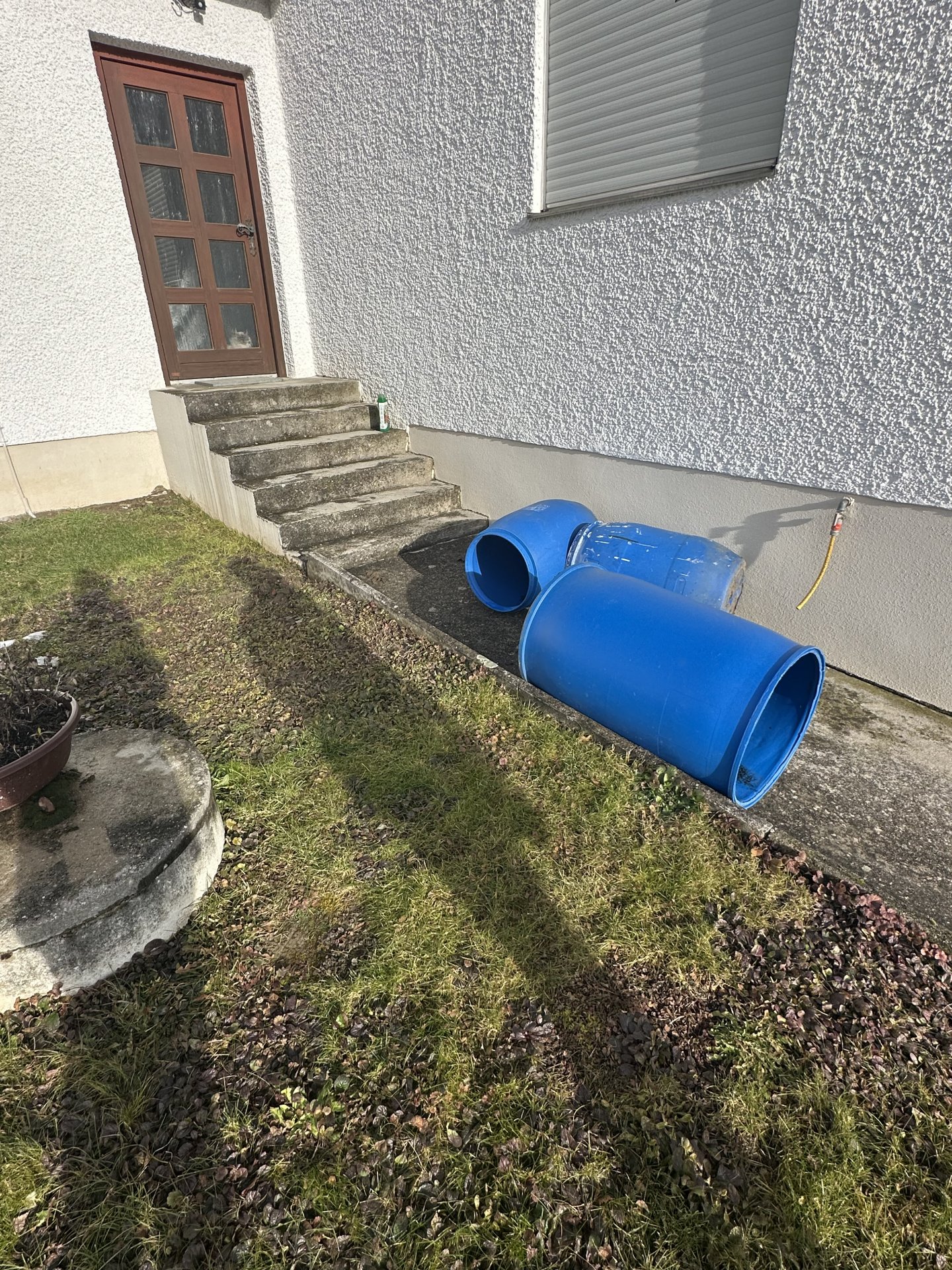

    Guten Tag zusammen,
    bei mir soll noch eine Hauswand freigelegt werden.
    Diese Hauswand grenzt an die Betonplatte bzw. fundament der Garage an.
    Die treppe wird weggerissen, Links danebden sieht man den Garagensockel. Ich weiss nicht wie tief der genau ist aktuell.
    ich weiss auf jedenfall das er auf der Hauswandseite natürlich nicht bis zur bodenplatte geht.
    das heisst wenn ich die abdichtung bis zur hauswand machen will, zwangsläufig die betonierte bodenplatte der garage evtl untergrabe, bzw genau am abschluss nach unten gehen muss.
    Hier würde natürlich keine zwei meter abgegraben werden müssen, lediglich mit einem kleinen löffel das man den bitumenans trich und noppenbahn hinbekommt.
    Wie würdet ihr das lösen? Schritt für schritt untergangen? spundwand an der stelle? Es soll ja letzten endes wieder zugeschüttet werden.
    ich werde es nicht selbst ausgraben, sondern ein Tiefbauunternehmen. Ich würde mich nur gerne eure meinung hören.
    Die garage ist nicht bewohnt, an der stelle ist nur ein gang ins haus. ( also kein extremer lastfall)
    vllt. Hat jemand einen ähnlichen fall gehabt und und kann darüber berichten.
