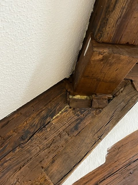

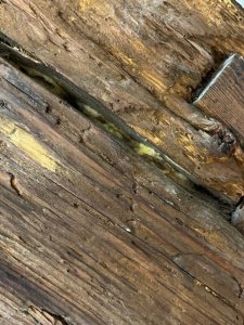

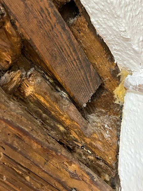

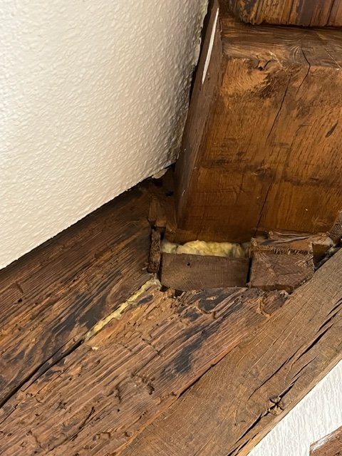

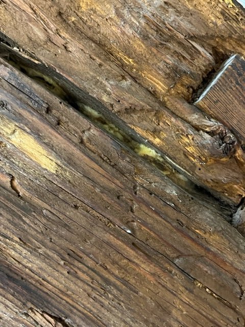

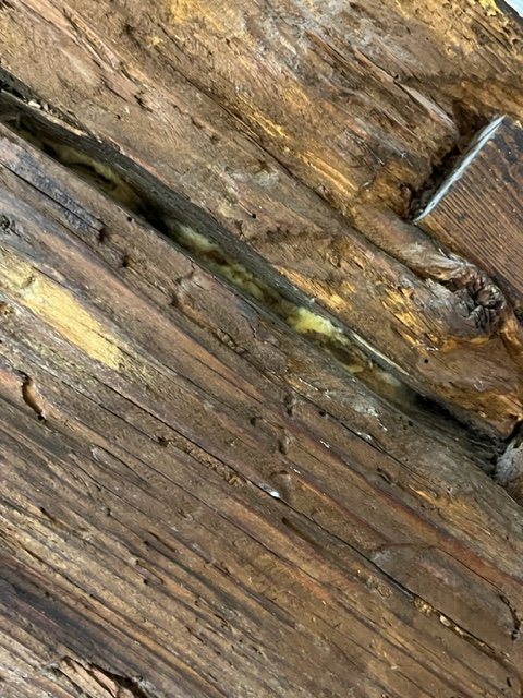

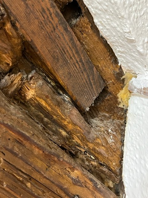

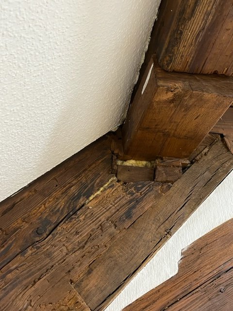

    ich ziehe aktuell in eine Dachgeschosswohnung um. Diese Wohnung ist durchgängig mit Holzbalken verkleidet. Nun habe ich (leider erst so spät) gesehen, dass in meinem zukünftigen Schlafzimmer Dämmmaterial zwischen den Balken ohne Isolation angebracht wurde. Ich bin mir zwar nicht sicher, jedoch gehe ich davon aus dass es sich dabei um Mineralwolle, genauer Glaswolle handelt (siehe Bilder). Dieses Material finde ich auch nur in dem Schlafzimmer, sonst habe ich alles überprüft. Das Haus ist auch schon sehr alt, es könnte demnach auch Glaswolle von vor 30/40 Jahren sein. Nun habe ich bedenken für meine Gesundheit. Ich kenne mich jedoch nicht sehr gut aus, daher ein paar Fragen an die Community:
    Wie kann ich überprüfen lassen, dass es tatsächlich Glaswolle ist und ob diese Glaswolle fasert?
    Muss ich mit gesundheitlichen Folgen rechnen, wenn ich dort einziehe?
    Welche Vorgehensweise würdet ihr empfehlen, um die betroffenen Stellen fachgerecht zu isolieren?
    Ich würde mich über aufrichtige und ernstgemeint Antworten freuen.
    Dankeschön im Voraus!

    Das ist Mineralwolle. Die fasert auch, vor allem, wenn man diese bewegt. Das scheint ziemlicher Murks zu sein, wie das da eingebaut wurde. Daran kann man jetzt mit einfachem Ausfand nichts ändern. Gibt es jemanden,, den man fragen kann, wie alt diese Dämmmaßnahme ist?
    Das scheint auch keine Holzverkleidung sondern der Dachstuhl zu sein.

    Der Zustand vom Holz wirkt auf mich schlimmer als die Wolle….

    Die Art wie hier die Dämmung verbaut wurde, könnte das Holz an der Außenseite noch schlimmer aussehen.

    low cost: irgendein gesundheitlich unbedenkliches Kunstharz draufstreichen das die Fasern nach aushärten bindet. Dann alles einmal mit einer für Innenbereiche tauglichen Holzfarbe egalisieren.
    Ist quasi eine Pfusch Lösung, sollte aber seinen Zweck erfüllen. Den Vermieter würde ich natürlich vorher fragen ob du das Holz streichen darfst.

    Danke für die Antwort, ich habe bereits mit dem Vermieter gesprochen und kann das Holz streichen bzw Änderungen vornehmen. Meine Idee war es, die größeren Stellen im Holz mit farblich passendem Lack zu überstreichen und die kleineren Fugen mit braunem Acryl auszufugen. Kunstharz ist natürlich auch eine Lösung an die ich noch nicht gedacht habe, allerdings wüsste ich gerade auch nicht, was besser ist.

    Danke für die Antwort, das Zimmer ist Teil des Dachstuhls ja. Mein Vermieter weiß leider nicht wann und was genau dort eingebaut wurde. Ich habe aber schon eine hoffentlich passende Lösung gefunden (s.u.)

    Stimmt, das wäre sogar die bessere Lösung.
    Tip: ich hab dieses Jahr mal was mit Holz Reparaturspachtel gemacht. War glaub ich von Molto.
    Hat sehr gut funktioniert und ist nach dem überstreichen sehr unauffällig.
    Bei größeren Spalten wäre das von Vorteil. Und es härtet auch etwas härter aus als Acryl und ist sogar schleifbar.
