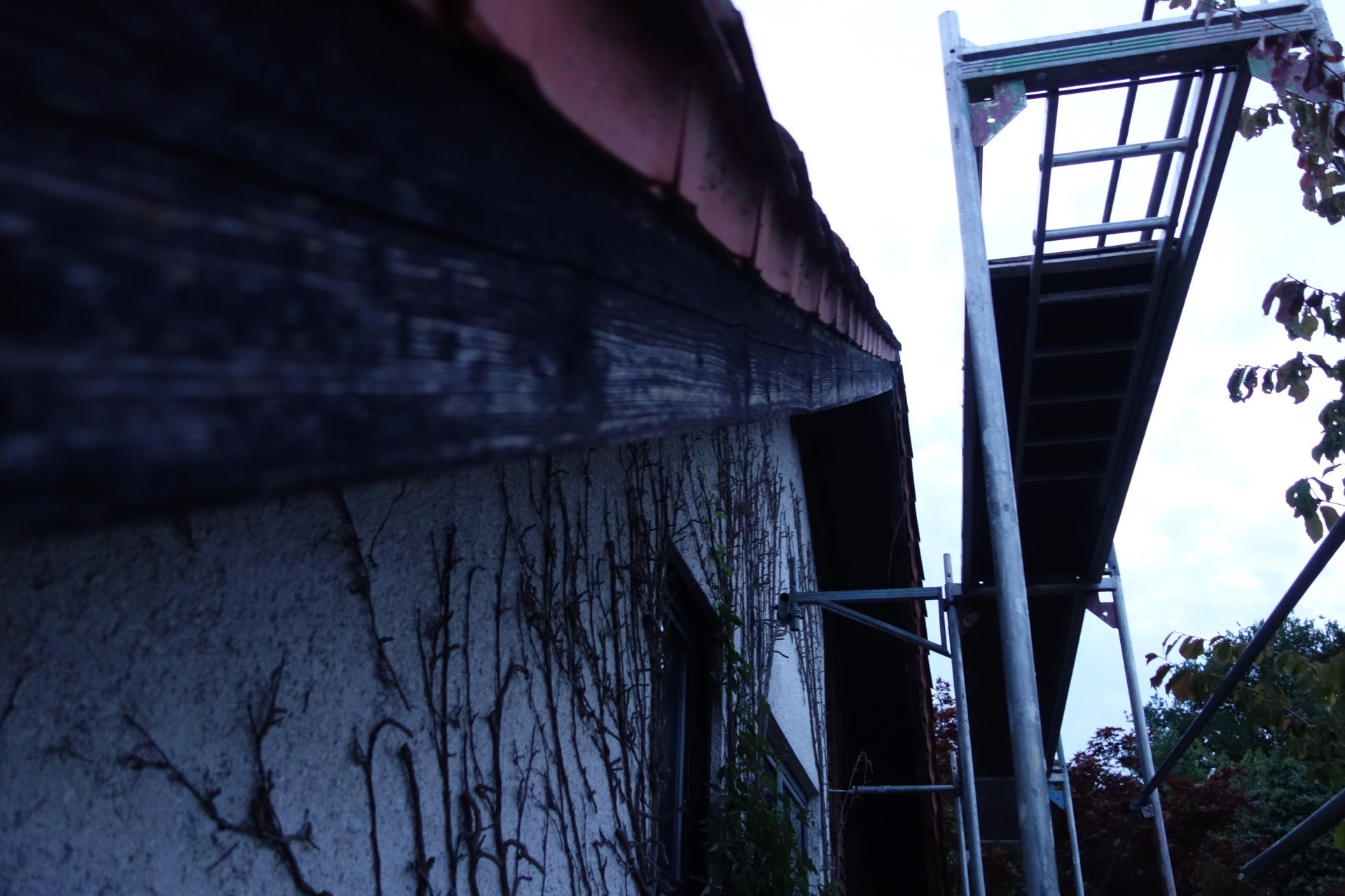

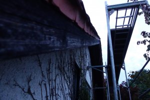

    Hier ein Foto von dem Freisparren. Leider bekomme ich die Giebelwand nicht frontal aufs Foto.
    So schlimm sieht das für mich gar nicht aus. Der Sparren ist zusätzlich seitlich gekrümmt, was vielleicht das Durchhängen stärker erscheinen lässt, als es ist. Ich versuche noch mal, mit einem Laser eine Linie am Sparren entlang zu ziehen. Dann sollte man es genau erkennen.
