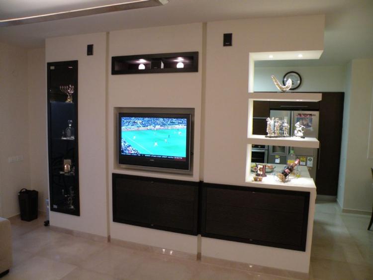

    Hallo liebe Forengemeinde.
    Ich freue mich, nun endlich ein Forum gefunden zu haben, welches mir hoffentlich ein wenig mit meinem "Problem" helfen kann.
    Ich habe mir vorgenommen in den kommenden heißen Tagen drinnen im Haus etwas zu machen (wie blöd geplant eigentlich :D) und habe mir dazu für die geplante
    Trockenbauwand mittlerweile alles Nötige beim hiesigen Baumarkt bestellt und bekomme es morgen geliefert.
    Nun meine Frage. Meine Frau hat im Internet dieses Foto der TV-Wand gesehen und möchte diese, bis auf ein paar Änderungen, gerne "nachgebaut" haben.
    Wie zum Teufel realisiere ich denn auf der rechten Seite die freistehende Ablage? Wie auch hier im Bild wird dieses nur als Staubfänger, äähmm Tschuldigung, Dekoablage genutzt ;-); also
    wirklich viel Gewicht werden die Plattformen nicht bekommen.
    Ich hoffe mir kann man damit ein wenig weiterhelfen.
    Ich bedanke mich schon mal im Voraus und wünsche noch einen schönen Tag ;)

    Hallo Marcel,
    ich bin zwar nur Laie auf diesem Gebiet, habe aber trotzdem eine Idee:
    Ich würde einfach zu einer massiven Holzplatte als Innenkonstruktion greifen und diese mindestens so weit in die Konstruktion hinein verankern, wie sie auch übersteht.
    Viele Grüße
    Jochen
