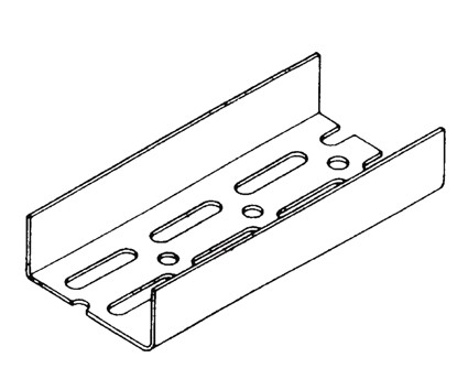

    Ein UA ist ein Aussteifungsprofil 2 mm stark, und kann mit Winkeln kraftschlüssig am Boden und Decke befestigt werden.
    Alternative zum GIS --- CW und UW natürlich, und die erforderliche Beplankung ( Feuchtraum , Nassraum ?? )
