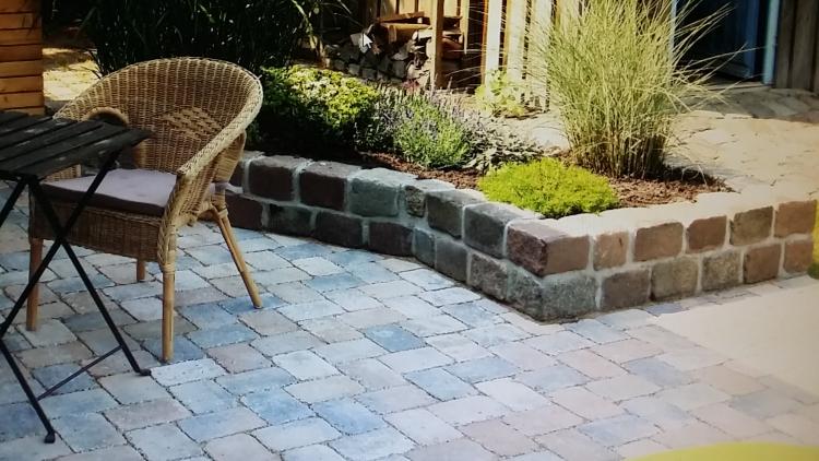

  6. McLane
    McLane
    23.01.2014
    13
    Ingenieur
    Norddeutschland
    Pflastersteine können, wenn sie denn entsprechend gleichmäßig sind, geeignet sein, um Einfassungen wie auf dem anhängenden Foto, zu bauen. Wahrscheinlich auch problemlos ein oder zwei Reihen höher, aber dann ist Schluß, dafür sind sie nicht gemacht. 20150724_093610.jpg
