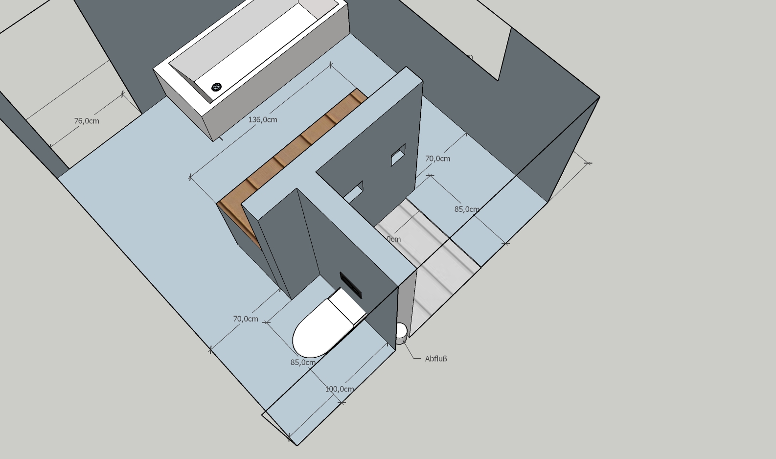

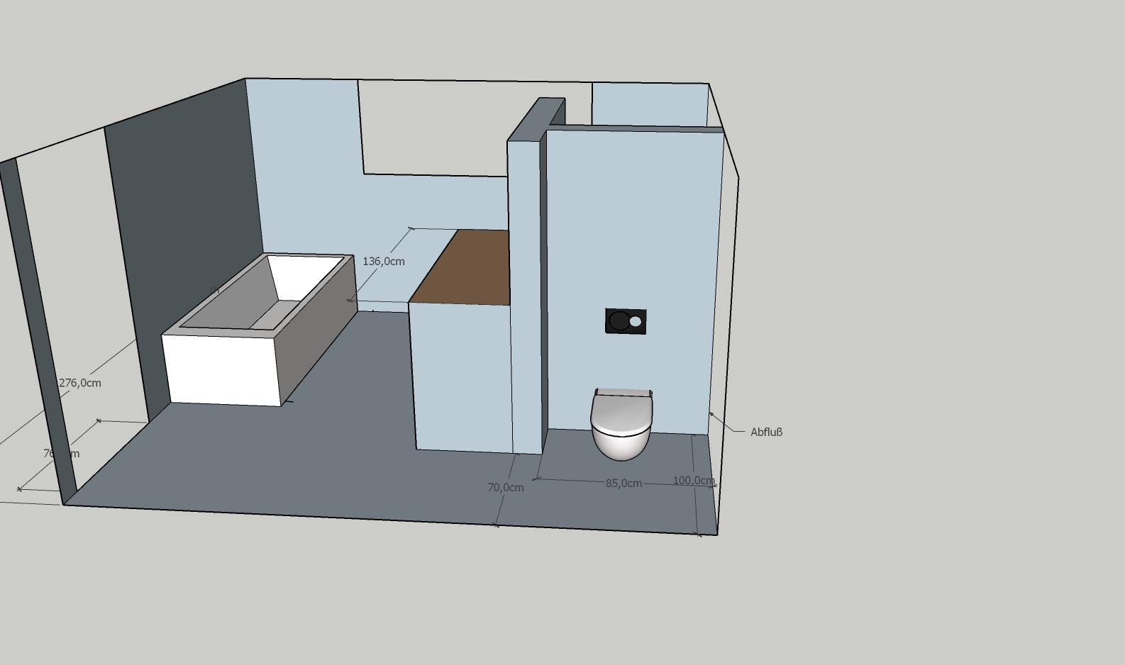

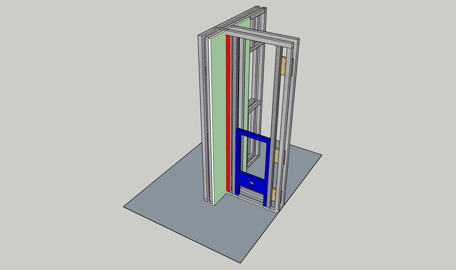

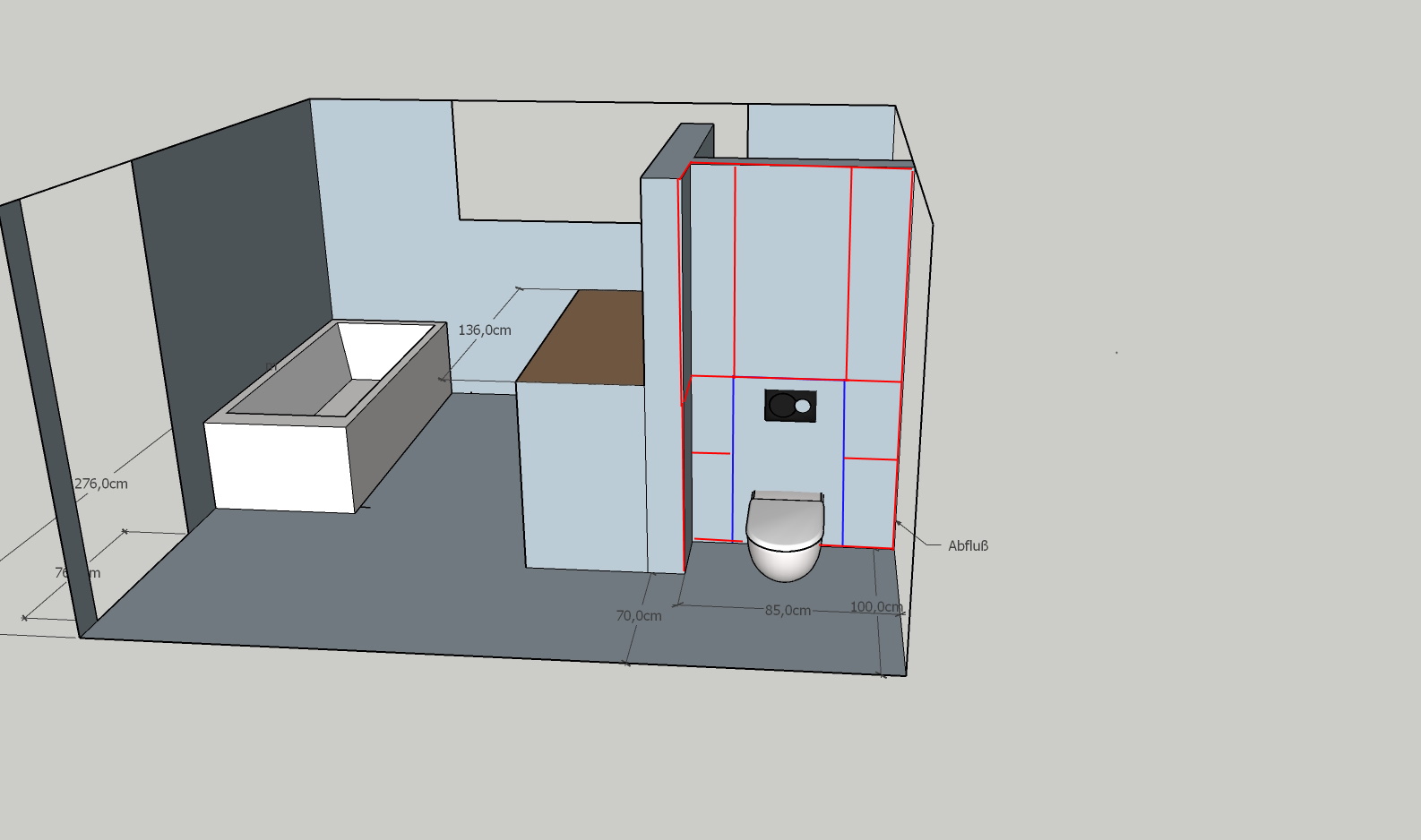

    wir haben in unserem Bad eine T-Lösung geplant. Diese möchte ich mit Trockenbau stellen. Die Wand kann noch oben nicht an der Decke befestigt werden. Toilettenvorwandsystem habe ich ein Geberit Up. Bad-TLösung.jpg Bad-TLösung2.jpg Bad-TLösung3.jpg

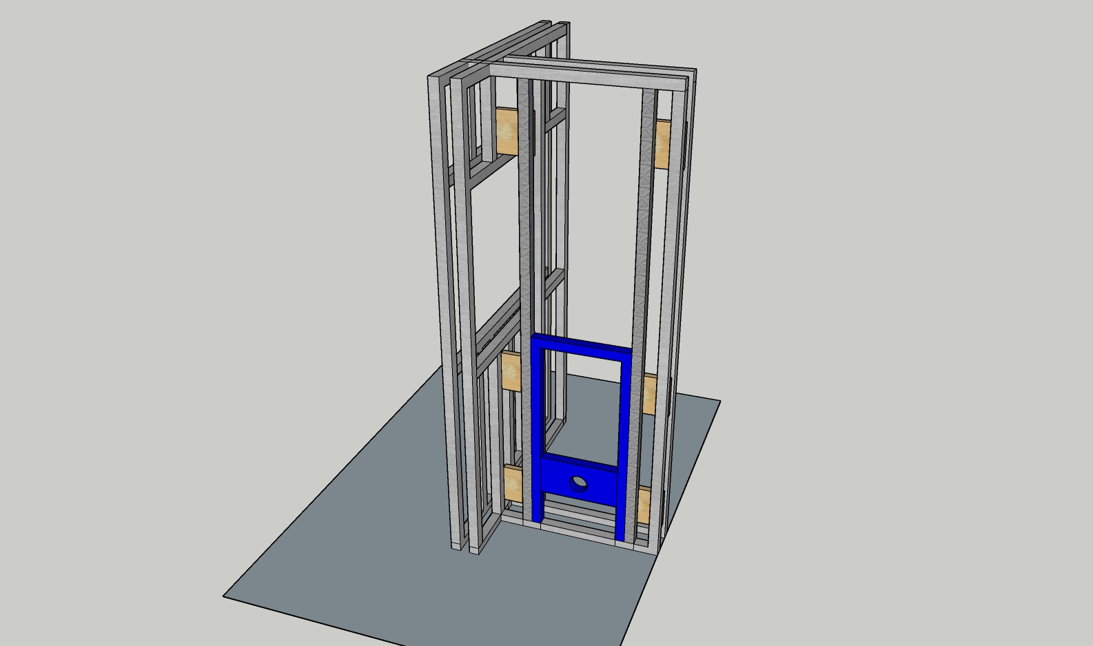

    Die Wand ist als "Sandwich" geplant Toilettenwand mit 50 profilen, doppelt beplankt, rohre, 50 Profile Duschwand auch doppelbeplankt. Selbes zum Waschbecken hin, nur das in der Wand noch der Spiegelschrank integriert ist. Fixieren kann ich die Wand nur Links an der Raumwand, über das T und natürlich am Boden.
    Jetzt bin ich leider Laie und weiß nicht wie ich das am stabilsten Bau, dass die Belastung vom Klo nicht zu Bewegungen und brechen von Fließenfugen auf der Duschseite führt. Vllt mach ich mit da auch zuviele Gedanken aber vllt kann ja jemand mit einer Skizze für den den Trockenbau helfen.

    Also da lasse ich mich gern durch die Kollegen verbessern, aber ich selbst würde eine solche Wand nicht stellen, wenn KEIN Teil der gesamten T-Konstruktion an der Decke befestigt werden kann. Wäre mir einfach für das WC-Profil zu instabil.
    Normalerweise führt man freistehende WC-Elemente mit UA-Profile aus. Wenn du aber oben nichts fest machen kannst, nützt das auch nichts.
    Warum kannst du denn oben nichts befestigen? Die Decke ist wohl schon abgehangen und fertig?

    so wie das in deinem Plan dargestellt ist, ist das überhaupt kein Problem, tausendmal gemacht und hat immer gehalten,
    max. Breite der "WC" Wand 1m, ich würde aber UA Profile verwenden da die Verwindungssteifer sind und nicht doppelt beplanken mit 2x12,5
    sondern 1 x 25 mm Platten
    Nachtrag: die 2 Ständerwerke mit Mehrschichtplatten (keine OSB oder Spanplatte) verbinden

    Das klingt doch scon mal gut, kannst du mir das vllt grob skizzieren vom Ständerwerk? Wäre super!
    das mit den 25mm Platten werde ich auch so machen
  7. Alex88
    6.607
    3.571
    hast du doch schon mit den roten Linien gemacht, nur die UA´s neben dem WC Ständer in das untere UW stellen
    und den WC Ständer daran befestigen

    Ich kann hier Alex nur zustimmen, angesichts der Tatsache, dass die eine Seite der "WC-Wand" fest angeschlossen ist und die andere Seite mit der T-Wand gestützt wird, kann hier auch nichts passieren. Wichtig ist hier nur alles gut auszusteifen und sowohl die WC-Wand und die Stirnseite über die Profile miteinander zu verbinden, also nicht nur das Profil irgendwie in den Gips schrauben sondern dahinter auch Profile einlegen und darüber verbinden. Am besten auch an den Ecken über die Profile verschrauben oder zumindest vercrimpen. Wenn dann der WC Ständer am Boden noch verankert ist und mit UA Profile gestützt wird, bist du absolut auf der sicheren Seite. So kann nichts verwackeln oder kippen/brechen.

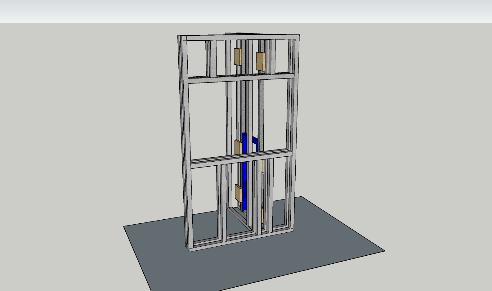

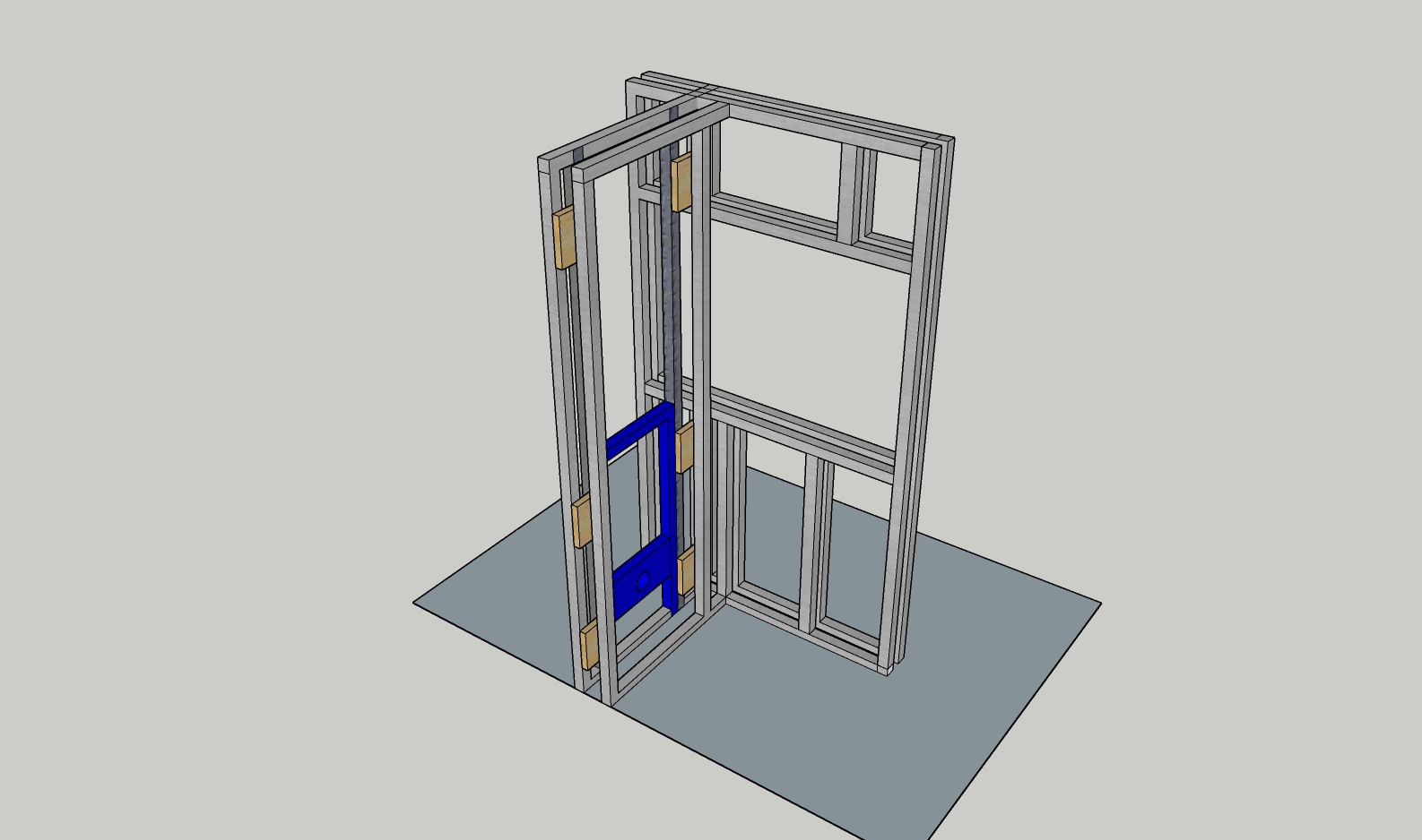

    Danke dür die Antworten! Wäre das so in Ordnung? Die UAs sind die Dunklen. Rechts vom Klo ist ja Wand, nach oben offen, und auf der Langen T Seite in die Öffnung will ich nen Spielschrank einbauen

    Ausführungstechnisch wäre es besser erst den freistehenden Teil von hinten zu Beplanken und dann in der Wand, in der das WC-Element steht links noch ein CW Profil einzusetzen und anschließend mit dem dahinterliegenden Ständer zu verschrauben. So hast du mehr Aussteifung.

    So meinst du? Also im Prinzip Platz lassen (für Rigips) zwischen den Toilettenständer und der Freistehenden und dann direkt CW davor und CW-Riggips-CW verschrauben

    Exakt
  14. Alex88
    6.607
    3.571
    die UA´s sollen nicht mit den davon seitlich stehenden Profilen verbunden werden,
    sondern mit denen der "Duschwand"
    ansonsten passt alles wie beschrieben

    Ist mir gar nicht aufgefallen. Generell würde ich alle Profile zur anderen Seite der Installationswand versteifen. Gilt eigentlich für alle Installationswände und Vorsatzschalen ohne zusätzliche Schallschutzanforderungen.

    Ok, danke Alex und Mk. Werde ich so machen, morgen mal sehen, ob ich 25mm Platten bekomme. Ansonsten halt doppelt beplanken, aber daran wirds wohl kaum scheitern ;)

    Hi, ja wurde umgesetzt, aber aus dem T wurde ein L und die Wanne ist komplett gewichen ;D Den entwurf hab ich in sketchup gemacht

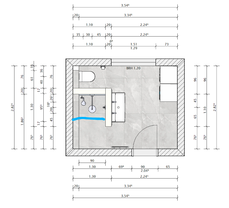

    Ich bin gerade mitten im Bau einer L-Wand Lösung.
    Ein Handwerker meinte heute man müsste eine Art Sturz im Eingangsbereich der Dusche einfügen und die Lösung auszusteifen. (Blau gekennzeichnet). Vor allem zwecks Einbauschrank über dem Waschbecken.
    Gefallen würde mir das vermutlich nicht.
    Wir schätzt ihr das ein?
    Gegebenheiten ähnlich wie in diesem Beitrag. Auch Sichtdachstuhl mit respektable Raumhöhe.
