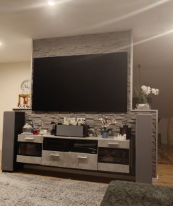

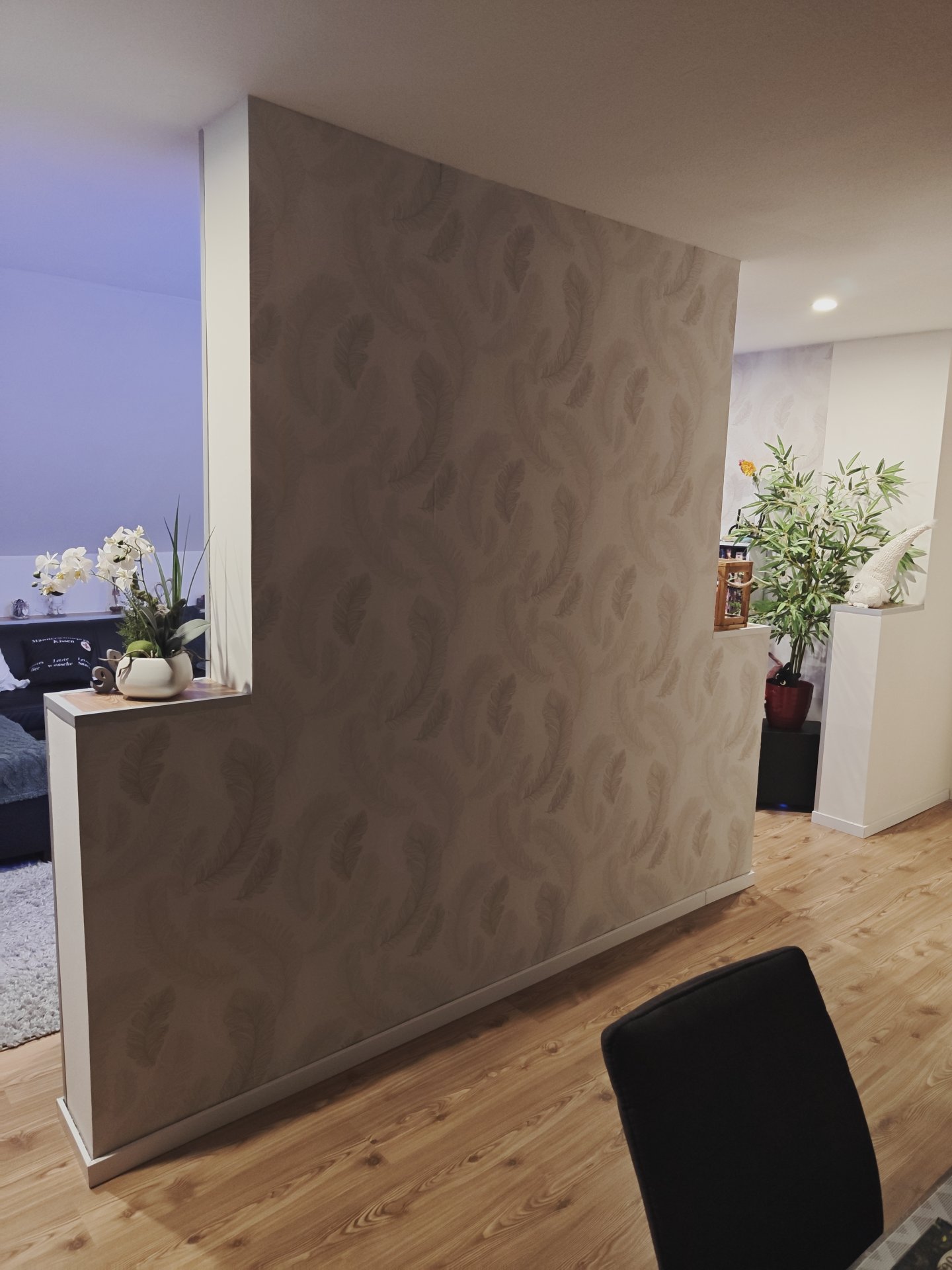

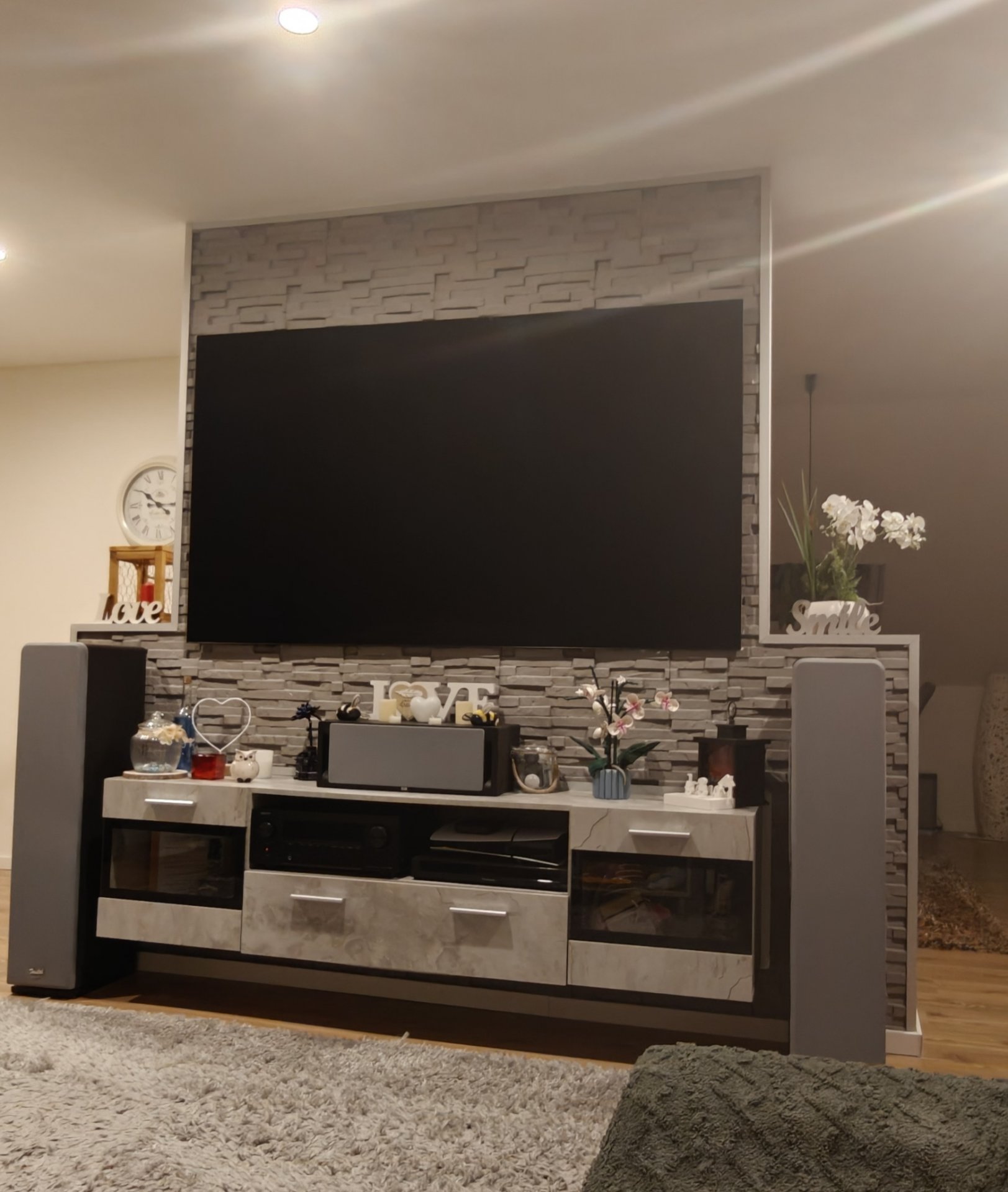

    Guten Tag
    Evtl ist jemand dabei der mir helfen kann ich habe in meiner Dachgeschosswohnung eine freistehende wand in Holzständer Bauweise gebaut als Abtretung zwischen Wohnzimmer und Esszimmer. Die Wand ist 2,5m breit und 2,25m hoch daran soll der Fernseher und ein TV Unterschrank gehängt werden. Meine Frage ist nur ob die Decke bzw Boden das trägt da im Erdgeschoss darunter auch ein großer freier Raum ist.

    Die Wand steht mitten im Raum und hat mit TV usw ein Gesamtgewicht von ca 190 Kilo deswegen mache ich mir Gedanken

    Evtl. besteht eher die Gefahr, dass die Wand umfällt. (Ernst gemeint.)
    @Richard Haertel: was hast da gebastelt?

    Die fällt nicht um sie besteht aus einem Holzständer der aus 6x20 KVH und Massiven Winkel gaut wurde und dann an der Decke und dem Boden befestigt würde
  13. BaUT
    9.373
    5.889
    So dachte ich mir das!
    Der TE schreibt von "freistehend" und ganz am Ende kommen dann Fotos, wo die Wand an Decke und Boden befestigt ist. :bierchen:
