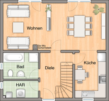

    Hallo Baufreunde,
    wir wollen demnächst über einen Bauträger bauen. Das Problem ist, dass wir die Couch im Wohnzimmer nur an die Wand bekommen, an die eigentlich unser 65" TV sollte. Also muss der TV irgendwie an eine gegenüberliegende Wand. Die Wand müsste also gezogen werden, aber soll den Raum nicht komplett abschließen, sondern nur als Raumtrenner fungieren.

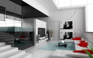

    Ich habe schon im Netz nach solchen Säulen geschaut, an die man den TV anhängen kann, aber hier ist das Problem, dass man von hinten trotzdem die Kabel und alles sieht, wenn man in den Raum kommt.
    So ähnlich sollte es werden, aber nicht so Prunkvoll und auch nicht so hoch, da der Raum diese Höhe gar nicht hergibt. Aber dies mal so zur Vorstellung.

    Hier wollte ich einmal fragen, wie ich diese Wand bauen lassen könnte? Es ist mir wichtig, dass die Kabel darin verschwinden und dass der TV an eine herausziehbare Halterung angehängt werden kann. Also müsste sie auch fest verankert sein. Sie müsste so breit sein wie das Lowboard, welches davor steht. Die Breite ist leider nicht nicht ganz bekannt.
    Wie kann ich die Kabel, also Strom und Sat Kabel durch den Boden ziehen? Der Belag soll entweder Laminat oder Vinyl werden.
    Es tut mir leid, wenn ich mich etwas Laienhaft ausdrücke, aber ich hoffe, dass ihr im Grund versteht, was ich möchte.
    Ich freue mich auf konstruktive Vorschläge und sende Viele Grüße

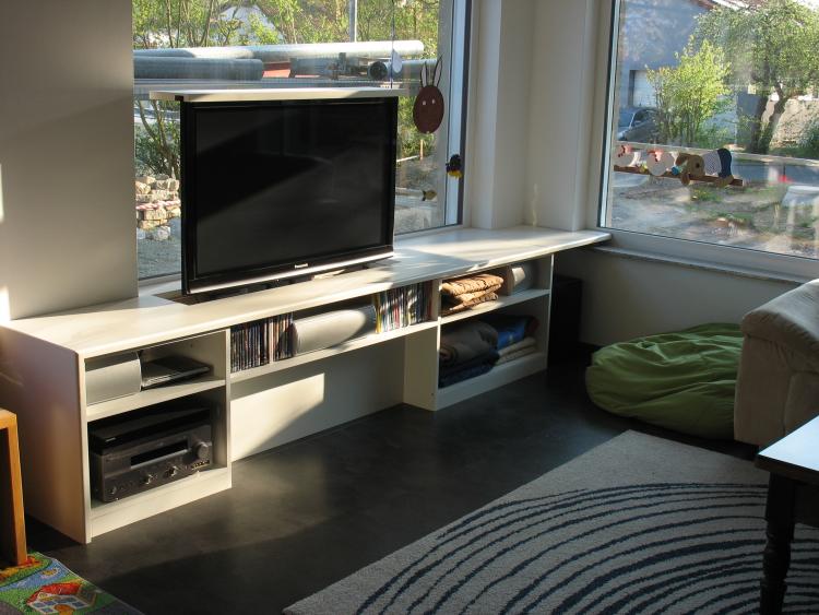

    Google mal nach nem Flatlift.
    Dann lässt sich das Problem auch mit nem normalem Sideboard lösen......
    Für die Kabel plan einen großzügigen kabelkanal unter dem Estrich ein.
    PS: warum stehen die Sofas alle 90Grad zum Fernseher???

    Danke schön für deine Nachricht. Das ist nur eine Beispielzeichnung, so damit ihr euch das vorstellen könnt. Die Couch wird eine L-Couch und kommt mit der langen Siete an die Wand. Ich muss dann mal mit den Leuten sprechen, die die Bodenarbeiten machen, wie ich da einen Kabelkanal einarbeiten kann.

    Ein 65er ist 85cm hoch.
    Such dir ein Sideboard das 100cm hoch ist und bau den Lift dort rein. Alternativ laß dir nen 100cm Rigipskoffer bauen. Den Raum nur wegen dem flat zu verschandeln halt ich für groben Unfug.

    Ein Grundriss mit Maßen wäre mir lieber. Mit dem obigen Bildchen kann man so nicht viel anfangen.
    Soll an den Schornstein ein Kaminofen angeschlossen werden? Wenn ja, dann würde ich auch an die notwendigen Abstände denken (Couch). Man darf sich dann zwischen Raumteiler und Kaminofen hindurch zwängen um in´s Wohnzimmer bzw. Esszimmer zu kommen.
    Mangels Maßangaben jetzt schwer einzuschätzen, aber ich würde mal behaupten, der kleine Raum verträgt so einen Raumteiler nicht unbedingt. Lichtverhältnisse könnten auch noch interessant werden, dazu müsste man aber erst die Ausrichtung des Gebäudes kennen.
    Technisch sehe ich kein Problem, optisch schon eher. Aber ich bin ja bekanntermaßen nicht gerade ein Ästhet wenn es um solche Dinge geht.
