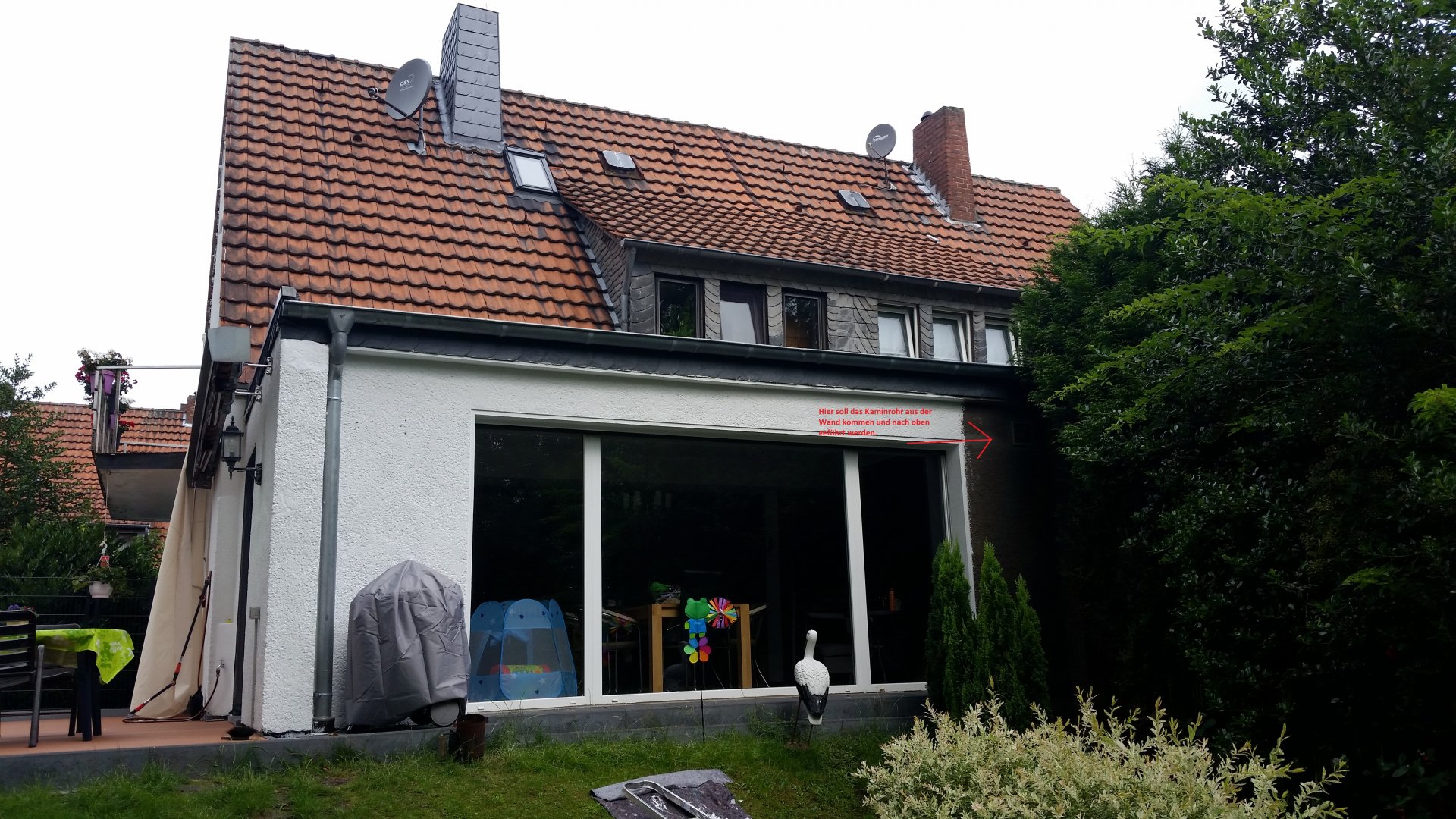

    @ Skogen, wenn du sagst, "das passt", wie darf ich das dann verstehen?
    Mir geht es ja darum, ein System zu finden, wie ich das Kaminrohr gut befestigen kann, am liebsten ohne seitliche streben.
    Ich denke du meinst mit deiner Aussage, dass es an dem Ort, mit den 3,2 Metern rechtlich und baulich kein allzu großes Unterfangen wäre?
    Die 3,2 Meter sind geschätzt. Oberkante Fenster der Gauben plus einen Meter.Mit den vorher genannten 4 M, war ich auf der sicheren Seite.
    Ich habe mal ein Fotos meines Hauses gemacht, des Anbaus aus dem Garten heraus.

    Dir ist bewusst, dass das nicht nur ein Rohr ist? Das ist ummantelt.

    Der Unterschied ist, dass wie vorher schon bemerkt, diese einschalige Abgas Führung nur bei Brennwertgeräten zulässig ist, je nach Gegebenheit. Aufgrund deines Kamins wird das nicht gehen, zumindest ist mir kein Zug bekannt der dafür zulässig ist und ja natürlich unterscheiden die sich in der Montage nicht wirklich egal wieviele Mantel da stehen.

    TE also, du bekommst unten erst mal nen Fuß, erste Traverse, etwa Höhe Deiner Außensteckdose, zweite Befestigung etwa Höhe Deiner Markise. so und ab da dann 3m. Da solltest Du schon mal ein ganzes Stück über dem Fenster liegen. Stell Dich doch mal auf Dein Dach und meß mal, dann wissen wir doch genaueres. Ob die Rohre nu gedämmt oder nicht gedämmt sind, ist für die Montage wurschtegal.

    Ich würde ernsthaft schauen ob du nicht den Kamin an der Seite zum Altbau nutzen kannst
    So ein Rohr in der Situation ist teuer, Sonderkonstruktion mit der Befestigung, schier nicht zu kehren und sieht sch.... aus

    Nee, ist auch Kacke. Guck Dir mal die Dachneigung an. Das wird ziemlich spannend da die 2,30 m Abstand zum Dach zu bekommen.
    Kehren ist bei der ganzen Aktion das geringste Problem.

    Die einzig entscheiden Maße hier sind: 1m über Fenster (ich hoffe, hinter dem DFF versteckt sich kein Wohnraum und der Schorni hats nicht gesehen), 2,30 m horizontaler Abstand zum Dach, 3m freitragender Edelstahlschornstein, beim 4m gemauerten Schornstein darf sich erst mal nen Statiker was ausdenken, wie man den stabil bekommt mit Segen des BZM und dann ist noch die Frage, wie der zu kehren ist.

    Wie wäre es auf der anderen Seite bei der SAT Antenne könnte man dort die Abstände leichter einhalten ? Die Kernbohrung fürs Rohr ist ja das kleinste Problem

    An der "Linken" Seite wo die Aufputzsteckdose ist, fährt die Schiebetür der Terasse in die Wand, zudem ist dort auch die Markise.
    Ziwschen Markise und (Noch nicht saniertem) Balkon befinden sich geschätzt 25cm Platz, und von innen ist genau da die Stelle, wo die Wohnwand/TV steht, die Anschlüsse und 6 Steckdosen sind.
    Sprich, die einzigen Problemfreien Stellen wären die eingezeichnete ganz rechts, oder eben dort, wo vorne der abgedeckte Grill steht, mit Rohr nach vorne weg, nicht seitlich.
