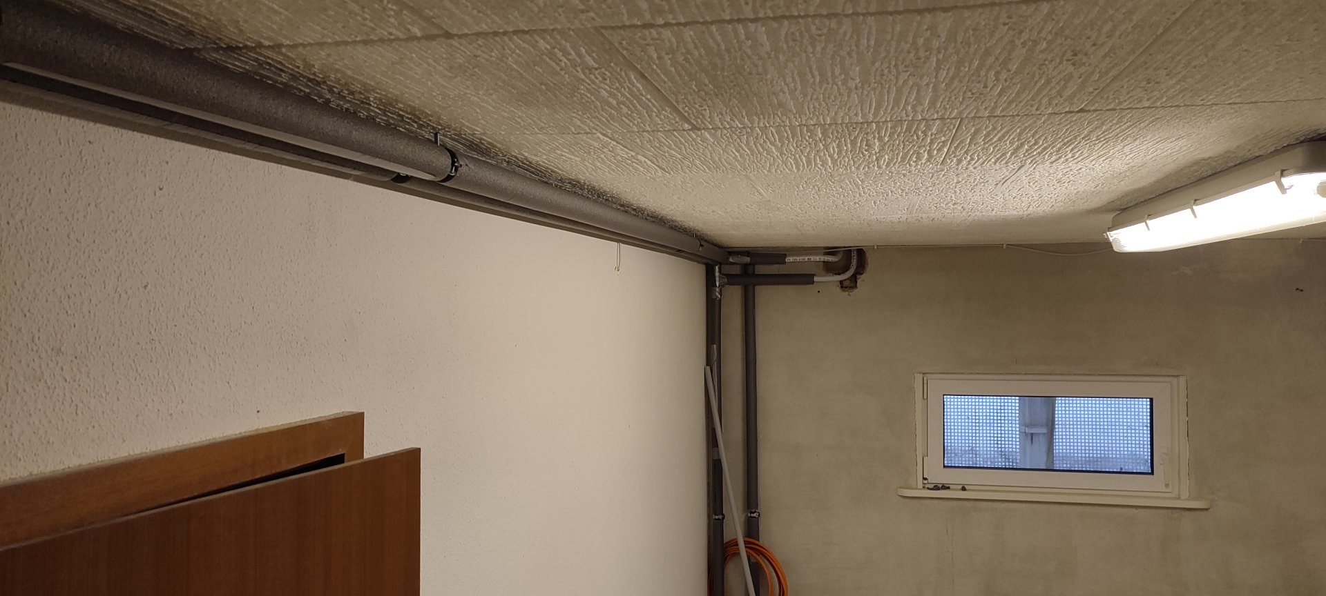

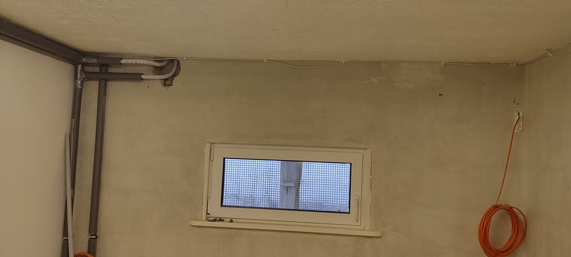

    Sehr geehrte Bauexperten,
    ich habe eine spezifische Fragen zum abhängen von freitragenden Decken oder Decken allgemein, in meinem Anwendungsbeispiel.
    Hintergrund:
    - Kellergeschoss zu "Wohnräumen" ausbauen
    - Da keine Zentralheizung vorhanden war, wurden alle Heizungsrohre zur Versorgung des Hauses im Keller an der Decke (Aufputz) verlegt, da die Decken sowieso noch hergestellt werden müssen
    Ich wollte hierbei auf Kantholz verzichten und auf Metallprofile zurückgreifen.
    Soweit habe ich mich auch informiert und finde die Variante der freitragenden Decke ganz interessant.
    Problem ist nun:
    Manche Rohre verlaufen tiefer als andere.
    Wenn ich nun unterhalb des tiefsten Rohres die Decke abhängen würde, hätte ich eine Deckenhöhe von teilweise 2,1m.
    Wenn ich die Rohre vorher verkleiden würde (L-förmig), könnte ich teilweise 10-15cm an Deckenhöhe gewinnen... Da ich hierdurch die UW Profile höher setzen könnte, als die niedrigsten Rohre.
    Somit würden die UW Profile aber an 1-2 Wänden nicht an der Wand aufliegen, sondern auf der "zuvor hergestellten Verkleidung der Rohre".
    Meine Frage ist nun, ob das ganze überhaupt funktioniert und wenn ja, was ich bei der Verkleidung der Rohre beachten muss.
    Kann ich dies auch mit Metallprofilen realisieren? Oder relativ "massiv" mit Kanthölzern herstellen?
    Ich kann mir noch nicht so ganz vorstellen, wie ich eine solche L-förmige Verkleidung herstellen kann. Vermutlich UW an die Wand, UD an die Decke, dann mit CW/CD Profilen als Abstand zu Wand/Decke und dann wieder UW/UD als Abschluss, welche miteinander verbunden werden? Aber das ganze ist dann vermutlich wieder zu instabil, um dort die neuen UW Profile für die gesamte Decke zu verschrauben??
    Bilder anbei.
    Hoffe es ist verständlich.
    Vielen Dank!

    Klar geht das mit den Profilen, viel einfacher als mit Holz

    Machst erst die Deckenflächen und dann die Rohre

    Ich weiß nicht, ob ich einen Denkfehler habe.
    Ich kann die Deckenflächen doch nicht machen, da 1 bis 2 UW Profile von den Wänden her fehlen würden, da diese dort säßen, wo sich nun Rohre befinden.
    Oder etwa nicht?

    Erst die Rohrverkleidung in die du eine Dachlatte schraubst an der du das Deckenprofil befestigst

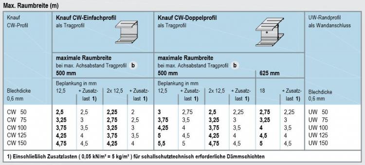

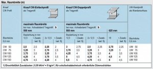

  10. #10 Patti991, 27.05.2024
    Patti991
    Patti991
    26.05.2024
    UD und CD?
    Aber warum steht bei Knauf in der D131 überall CW und UW?
    Siehe Foto
    Viele Grüße
  11. Alex88
    6.755
    3.696
    Sorry, das "freitragend" hatte ich irgendwie verdrängt, da hast du natürlich recht: UW und CW
