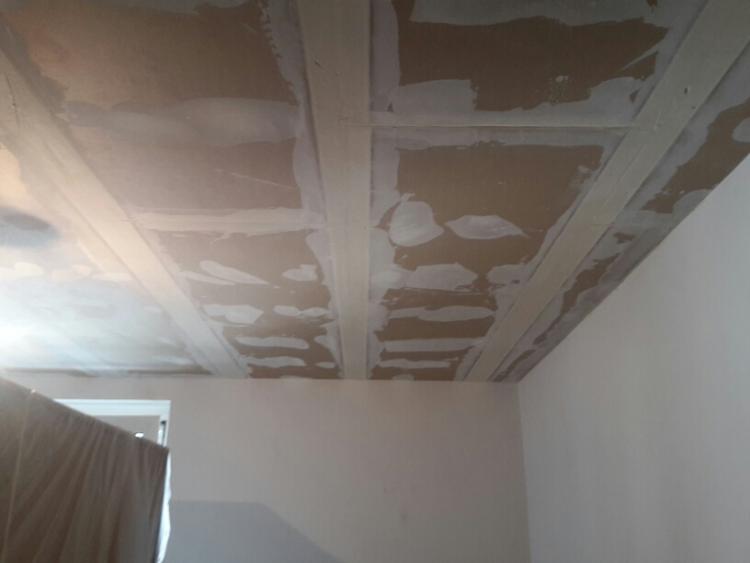

    Der Effekt hält sich sehr in Grenzen. Ich bin damit nicht zufrieden, wenn man die Kosten bedenkt. Überlege ob sich eine zweite Lage überhaupt lohnt.

    das kann so nicht funktionieren. Schlechte Planung.
    Eine zweite Lage GK ( da reicht GKF ) bringt zumindest etwas .

    Schall muss man dort "bekämpfen" wo er entsteht, in diesem Fall auf der Oberseite, wird aber nur schlecht machbar sein....
    so ist aber auch das Ergebniss, nämlich unbefriedigend

    Das kann ich nach Abschluss der Massnahme in der Diele nicht so unterschreiben. Tatsächlich ist noch Trittschall hörbar, war aber auch garnicht anders zu erwarten. Der Luftschall ist aber erheblich gedämmt. Auch der Trittschall ist im Gegensatz zu vorher viel besser. Das erste Urteil fiel direkt nach der Verspachtelung und war etwas vorschnell. Was hat denn die Entfernung zur Decke für einen Einfluss?

    So jetzt habe ich ein bisschen mehr Zeit einen kurzen Eindruck zu vermitteln wenn gewünscht. Bei uns hängt nun ein Knauf D131 System Freitragende Decke mit einfach Silentboard unter der rohen Holzbalkendecke mit Schüttung. Belag oben sind Dielen. Vorher hat man also wirklich jedes Geräusch gehört. Nun ist es auch nach mehreren Tests mit der Nachbar-WG so, dass Trittschall zwar noch hörbar ist, die Nebengeräusche wie Schubladenknallen, Türgeräusche, Sprache und TV sowie alles andere was irgendwie Luftschall produziert, nahezu nicht mehr hörbar ist. Der Trittschall der noch zu hören ist, kommt sicher über die Wände und stört aber nicht, wenn man weiß wies vorher war. Für meine Vorstellungen ist die Sanierung gut gelaufen und erfolgreich. Das System hält was es verspricht. Subjektiver Wahrnehmung zufolge hat sich der Trittschall sicher mehr als halbiert. Die Kosten halten sich trotz Ausführung durch ein Fachunternehmen sehr in Grenzen. Eine Anmerkung zu meiner Kritik: offenbar hat die durchgetrocknete Verspachtelung eine erhebliche Wirkung, als dien Decke frisch war, war die Wirkung geringfügig schlechter.

    Soo...weiter gehts: Nach fertigstellung der Unterkonstruktion inkl. Dämmung wurde gestern mit eine Lage Knauf Silentboard beplankt und verspachtelt.
    Den "Hörtest" werde ich am Wochenende starten und bin schon gespannt.

    Schallübertragung.

    So, auch bei mir ist die freitragende Decke nun fertiggestellt - inkl. Spachtelung und Anstrich. Ich bin mit dem Ergebnis sehr zufrieden. Der Trittschall ist wesentlich gedämpfter. Stimmen, Nebengeräusche usw. sprich "Geräusche" im mittleren bis oberen Frequenzbereich sind so gut wie nicht mehr wahrzunehmen. Habe vorher auch mit "Nachhallzeiten" zu tun gehabt - Die Metalljalousie wurde durch dicke Vorhänge ersetzt die jetzt fast eine Wandseite abdecken. Ein Deckensegel schraube ich mir gerade zusammen und ein Bekannter fertigt mir ein große Leinwand 150 x 100 x 5 cm an, die ich rückseitig mit Steinwolle oder dergleichen ausfüllen werde. Bilder folgen dazu in Kürze auch.

    Hallo stevenson, bist du unterm Strich bei der Einfachbeplankung geblieben? Bist du nach wie vor zufrieden mit dem Ergebnis? Ich hatte zwischenzeitlich einige Härtetests mit WG-Partys über uns, und bin bei der Verbesserung insbesondere der Luftschallbelastung immer noch zufrieden. Beim Trittschall könnte etwas mehr gehen, aber dass das von unten eher schwierig ist, weiß ich ja bereits.

    Ja, habe nur einfach beplankt (Knauf Silentboard) und bin mit dem Ergenis zufrieden. Stimmen sind kaum noch wahrnehmbar und Bässe sind deutlich reduziert.
    Trittschall ist ein Problem obwohl Dieses sich auch verbessert hat. Um diesen deutlich zu verbessern, müsste ich auf eine "Raum-in-Raum Lösung" zurückgreifen, da der Triischall über die Wände gelangt.
