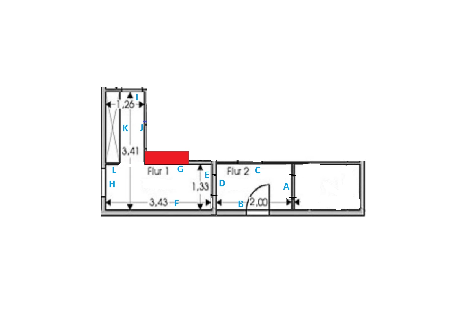

    Hallo Bauexperten,
    mein Thema ist zwar kei Neubau, aber es geht um eine Rigipsdecke.
    Ich möchte im Korridor die Decke ein Stückchen abhängen um ein paar LED Spots verteilen zu können.
    Ich habe mir von Knauf das Dokument zu den freitragenden Decken geladen, in Frage käme einfache Beplankung, ungedämmt, ohne Brandschutz.
    Ich möchte CW125 als Spannprofile verwenden und dementsprechend UW125 als Tragprofile an den Wänden A, D sowie E und H befestigen.
    Es sollen Für Flur 1 und 2 jeweils 3 Spannprofile verbaut werden.
    Meine Frage wäre, ob das so ausreichend ist?
    Ich habe das Problem, dass Wand G aus einem Teil Massivgips und dem rot markierten Lüftungsschacht besteht, in welchen ich nicht bohren darf.
    Ist eine seitliche Befestigung der Decke mittels UW Profilen bei meinem schmalen Raum zwingend notwendig, oder ist es ausreichend die CW-Profile an die Seitenwände zu schieben und die Platten an diesen zu befestigen?
    (Der Rest von Flur 1 soll zwischen den Wänden K und J verspannt werden, das dürfte aber kein Problem sein.)

    Ich würde mir überlegen das Profil von Wand von Wand J bis Wand F weiterzuführen und dort zu befestigen. Dann verkürzt sich die Spannweite schon erheblich.

    Aus was bestehen deine Wände denn generell? Was spricht denn gegen eine Abgehängte Decke?
    Eine Rasterung muss alle 50 cm erfolgen, somit wären 2 Profile nicht ausreichend. Auch die Frage ob UW-Profile überhaupt nötig sind, verstehe ich nicht. Wie willst du die CW Profile dann befestigen?
    Ich würde die Spannweite immer so gering wie möglich halten, das vermeidet auch die überdimensionierten Profile. Man könnte hier auch mit Wechseln arbeiten, sowas ist halt auch immer eine Frage wie gut die UW in der Wand halten.

    In die Decke darf nicht gebohrt werden, Abhänger kommen daher nicht in Frage.
    Ich fragte, ob es ausreichend wäre an den kurzen Seiten der Räume jeweils 2 UW-Profile zu befestigen und dort dann 3 CW-Profile einzulegen.
    Da der Korridor nur 1,33m breit ist, hätte ich die Anforderung der 50cm Rasterung somit übererfüllt.
    In den Zeichungen die ich bisher gesehen habe, sind immer rundum UW-Profile an den Wänden verteilt, trotzdem ja nur in 2 gegenüberliegende die CW eingelegt werden.
    Die Gipsbauplatten werden an den CW-Profilen und an den UW-Profilen verschraubt.
    Die Hauptlast tragen offenbar die CW-Profile.
    Meine Frage richtete sich dahin, ob es ausreichend Halt gibt, wenn ich auf die UW-Profile an den langen Seiten verzichte und stattdessen die beiden äußeren CW-Profile bis ganz an die Wand schiebe und die Platten dann nur an diesen verschraube.
    Also im Beispiel von Flur 2, UW an Wand A und D, 3 CW Profile eingelegt und die beiden äußeren dann an B und C anliegen lassen.
    Schrauben dann halt überall rein wo Metall drunter ist.
    Mein Problem ist das Bohrverbot in Decke und Lüftungsschacht, ansonsten würde ich einfach umlaufend Profile andübeln und gut wär´s.
    Zu den Wänden - Flur 2:
    Wand A ist eine Trockenbauwand, ich würde das UW dort an ein quer liegendes UA schrauben.
    Wand B ist Beton, Wand D ebenfalls.
    Wand C ist eine 7cm Massivgipswand.
    Wand E ist Beton. :biggthumpup:
    Wand F ebenfalls.
    Die Wand G besteht aus einem kurzen Stück Massivgipsplatte und dem Lüftungsschacht, in den nicht gebohrt werden darf.
    Wand H ist wieder Beton.
    Wand L und K sind aus 16mm MDF-Platte (Einbauschrank).
    Die Wände I und J bestehen wieder aus Massivgipsplatte.
    Die Massivgipsplatten halten übrigens ordentlich was aus.
    Da hängen in der Küche seit Jahren die Schränke dran, kein Problem.

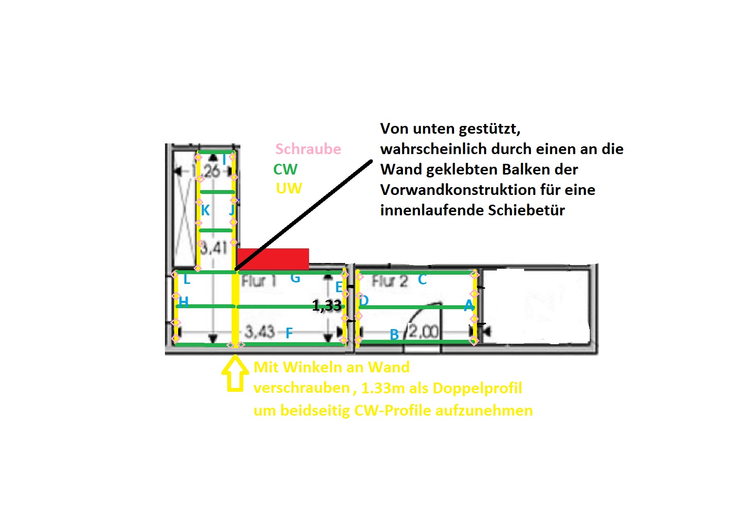

  6. #6 Fabian Weber, 08.12.2018
    16.599
    6.625
    So wie die neue Skizze ist, passt das super.
    SvenGWK gefällt das.

  8. #8 Fabian Weber, 08.12.2018
    16.599
    6.625
    Ja 100er tun es völlig.

    Das UW Profil 1,33 von J zu F in der Luft finde ich nicht so toll.
    Hätte Bedenken, dass sich das durchbiegt ohne Deckenbefestigung.
    Kannst du stattdessen nicht ein UA Profil nehmen? Das ist steifer.
    Und ordentlich an F beidseitig befestigt mit Winkeln hört sich gut an, aber an J auch so nah wie moeglich an dem Schacht.
    Vielleicht kann ja @Alex88 noch was schreiben :) Unser TB Experte

    Ja, so optimal finde ich es auch nicht. Problem bei dem UA ist aber wahrscheinlich, dass man da kein CW einlegen kann. Das UA dürfte ja die gleichen Maße wie das CW haben, oder? Ich würde die UW auf dem 1,33m Stück mit übertrieben vielen Schrauben stirnseitig verbinden, hoffe mal das gibt genügend Stabilität?
    Die letzte Wand-Schraube die ich nutzen könnte wäre 1,77m von Wand F entfernt.
    Der mit "***-Kleben statt bohren" befestigte Stützbalken halt 1,33m.
    Das Stück würde es in der Luft hängen müssen.
    Die Alternative die mir gerade noch eingefallen ist wäre ein zusätzliches UA-Profil darüber von J nach F zu spannen, dies ebenfalls mit Winkeln an F verschrauben und dann das Doppel-CW auf den 1,33m zusätzlich daran zu verschrauben.
    Ist zwar eine seltsame Konstruktion, aber das dürfte mehr Stabilität in die Sache bringen als für das Gewicht notwendig ist.

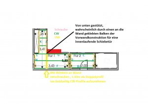

  14. Alex88
    6.754
    3.695
    CW in UA geht nicht, da beide ein Außenmaß von 74 mm haben, abzügl. 2x2mm Materialstärke vom UA verbleiben 70 mm Innenmaß.......
    das hast du vollkommen richtig erkannt.
    Ich würde 75er Profile verwenden, die reichen absolut aus
    das UW von J zu F verlängern gibt für mich keinen Sinn, lieber das CW von G als Doppelprofil ausführen,
    Rücken an Rücken verschrauben,
    außerdem fehlt auf die Breite von 1,33 eh noch ein CW
    wenn du an B,C und F kein UW montieren willst, solltest du aber das CW an der Wand verschrauben

    Danke, an diese Variante hatte ich noch gar nicht gedacht. :-)
    So werde ich das umsetzen!
    Danke an alle die Tips gegeben haben. Super Forum!
