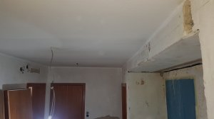

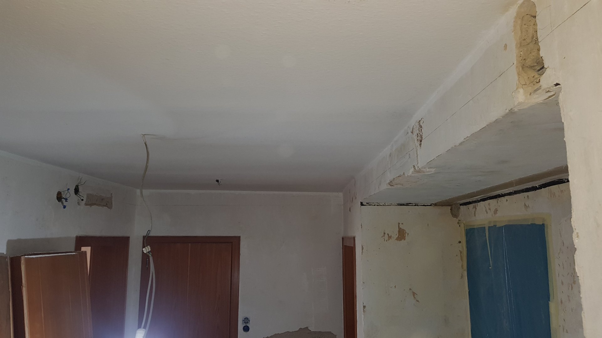

    Hallo liebe Bauexperten,
    ich stoße in meiner Planung auf ein kleines, aber nicht zu unterschätzendes Problem, bzw. seh ich auch "nur" den Wald voller Bäume nicht.
    Ich renoviere, eher saniere, meine Wohnung. Im Zuge dessen wollte ich direkt die Decke im Eingangsbereich abhängen und habe mich, auf Grund dieser Strohdecken wo eh nichts drin hält, für eine freitragende Decke entschieden.

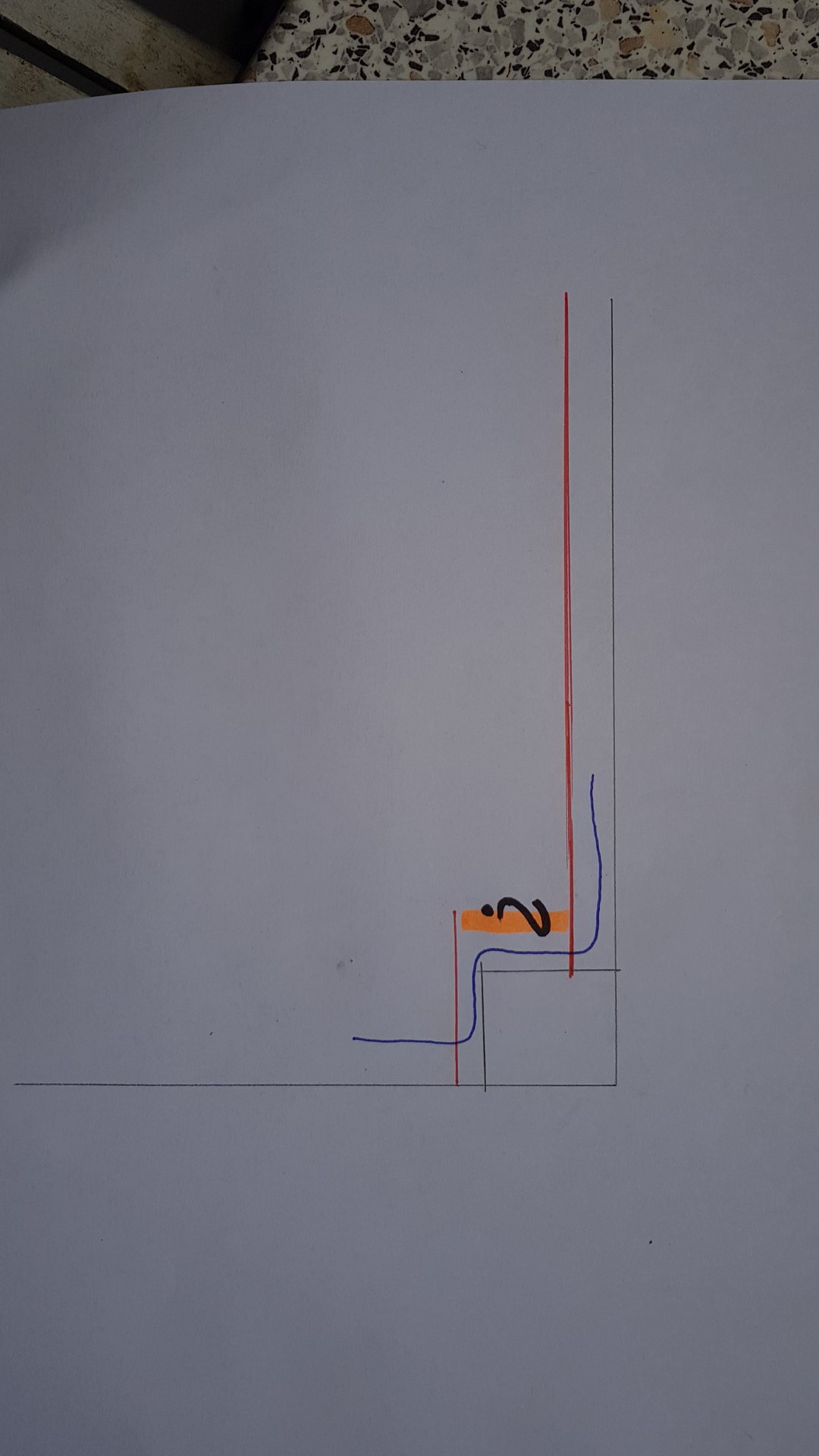

    Diese Decke kann ich sogar wunderbar als Kabeltrassen-Verkleidung für alle Elektro-Kabel verwenden denn: die neue Unterverteilung soll ihren Platz in einer Vorsatzschale im Flur finden. Nur jetzt stört mich dieser Absatz (der kann nicht weg/aus gekloppt werden, das ist Profilstahl drin). Ich müsste die Decke des Absatzes also auch ein Stück abhängen. Jetzt zu meinem Problem: Wie stell ich eine Verbingung zwischen "Hauptdecke" und "Absatzdecke" her? Ich habe eine Laienhafte Zeichung angefertigt und hänge sie hier an (der Textmarker makiert das Problem, blau sind Kabel, rot die "Wunschdecken").
    Hatte die Überlegung ein 150mm UW-Profil mit der kurzen seite an die Konstruktion der freitragenden Decke zu schrauben und die "Absatzdecke" mit Direktabhängern abzuhängen.
    Hat einer von Euch ne andere Idee oder gibts da was fertiges?
    Danke und beste Grüße
    Edit: Die Decke soweit abzuhängen, das der Absatz verschwindet ist keine Option. Mit einer so geringen Deckenhöhe möcht ich nicht leben :)

    Laut deiner Skizze ist ja alles klar bis auf der kurze Plattenstreifen der Senkrecht nach oben läuft (?) da brauchst du doch nur oben und unten ein Profil an die Platten schrauben und dann den Streifen drauf. Alternativ auch einfach mit Betokontakt einwascheln, und mit Ansetzgips drauf pappen. Paar Spreizen aus Dachlatten gebaut und fertig. Easy peasy

    Überlege Dir lieber das bisschen Sturz wieder zu verputzen. Wenn Du z.B. Die Stirnseite vom Sturz ca. 3cm verkleidest, dann bekommst Du doch auf der Wand mit der Tür einem Absatz, bzw. Verschwindet Deine Türzarge entsprechend im Gipskarton.
    Auf dem Foto sieht der Putz dort doch noch ok aus. Gespachtelt wird die Decke sowieso, dann einfach das Stück mitspachteln.

    Fabian, war mein erster Gedanke, leider geht da eine Wasserleitung und ein I-Träger lang. Ich kann nicht soviel Putz wegnehmen um die Leitungen verschwinden zu lassen. Sind max 30mm Putzm müsste dann einen sehr breiten Streifen aussparen damit alle Leitungen passen (Komplette Elektrik aus 4 Räumen + min. 16 Netzwerkkabel und 16mm2 aus dem Keller)

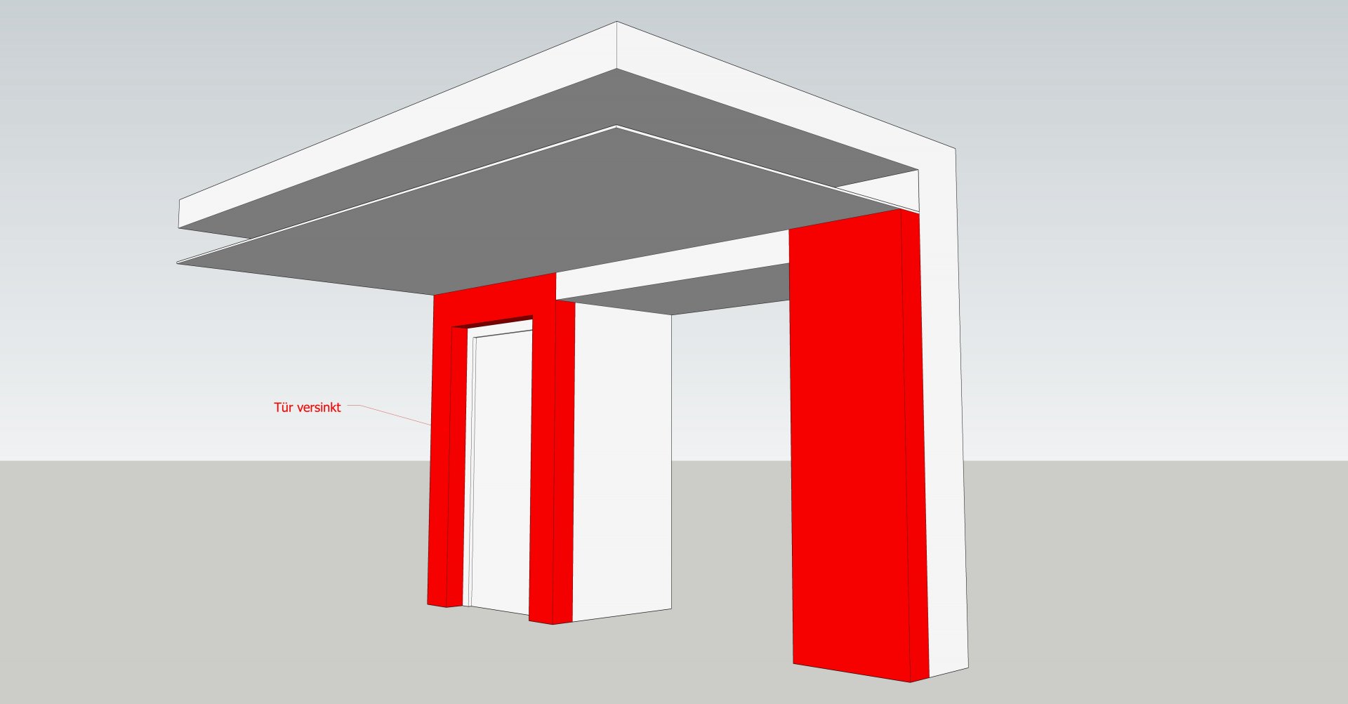

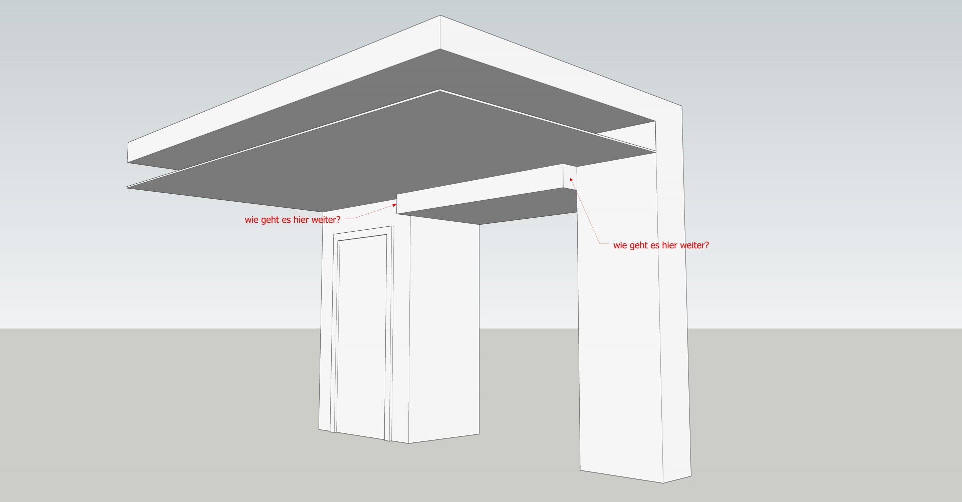

    genau dort müssen die Leitungen lang? Dann bekommst Du den Versatz auf der Wand oder die Tür versinkt?
  6. #6 rindviech, 27.05.2018
    rindviech
    rindviech
    27.05.2018
    Verstehe den Einwand mit der Tür nicht. Die Decke im Absatz würde ca 40mm tiefer kommen, ist immer noch ne Ecke über den Zargen.
  7. #7 Fabian Weber, 27.05.2018
    16.606
    6.628

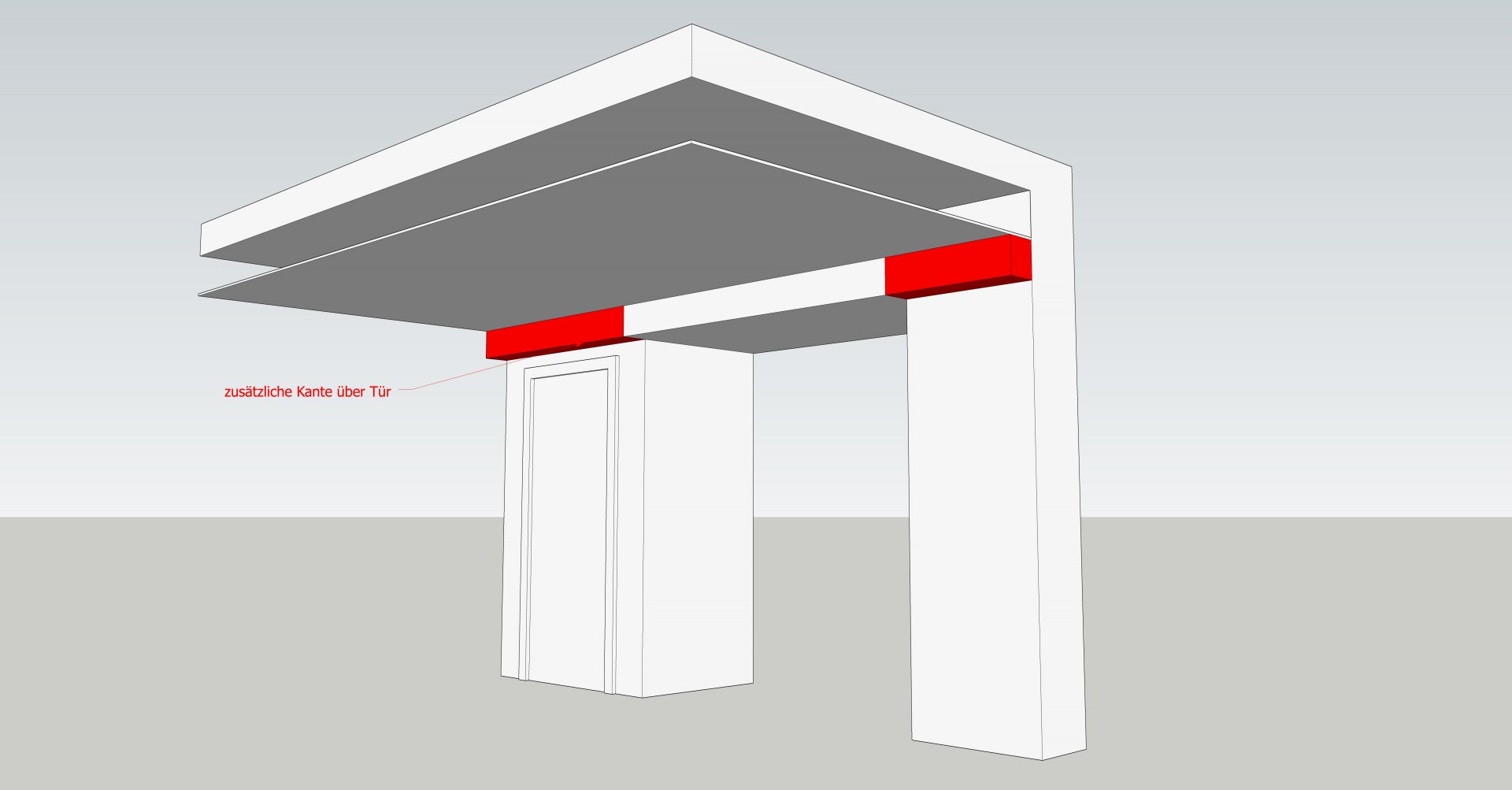

    Na Wenn Du den Bereich mit dem Textmarker verkleidest, wie geht das dann an dem Teil der Wand mit der Tür weiter? Entweder Du doppelst an dieser Stelle auch die Wand mit auf, dann versinkt aber deine Tür in der Hufdoppelung oder Du bekommst irgendwo nochmal eine kleine Kante.

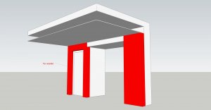

  8. #8 Fabian Weber, 27.05.2018
    16.606
    6.628
    3 Bilder sagen mehr als 3000 Worte
      77,1 KB
      456
      79,3 KB
      407
      77,4 KB
      418

    Die Tür ist mir vorhin gar nicht aufgefallen, aber er hat recht. Bündig gesetzte Zargen sehen meines erachtens nicht sehr gut aus, selbst nicht mit umlaufender Schattenfuge (finde ich persönlich sogar noch schlimmer). Also wäre es vermutlich wirklich ratsam an dieser Stelle zu verputzen. Wenn du dort Installationen hast, dann würde ich dennoch zuerst die freitragende Decke bis zum Sturz hin bauen, danach schraubst du am Abschluss ein Profil auf die Decke und machst einen senkrechten Plattenstreifen runter. Die Kante wenn gerade ist, kannst du dort wieder ein Profil anschrauben und zum einen den Plattenstreifen für die Sturzverkleidung dort anschrauben und beim rest wieder kleben. Sollte kein Problem sein und bombenfest halten.
    Natürlich solltest du vorher prüfen, ob der Putz beim anschauen schon runter fällt, dann musst du vor dem kleben erst abklopfen.
