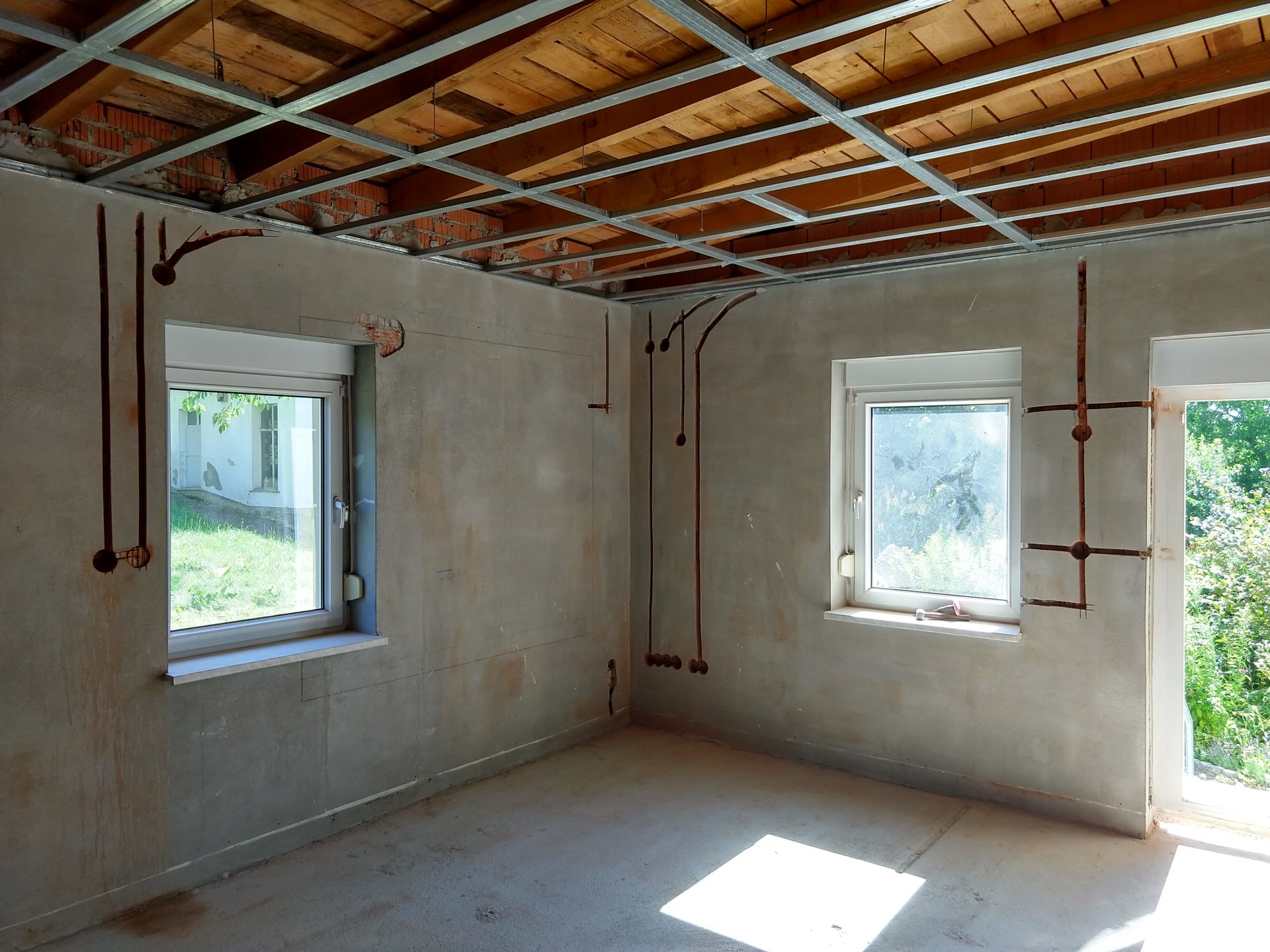

    Hi,
    wir haben in einem Anbau bereits vom Vorbesitzer die Metall-Unterkonstruktion einer ehemaligen abgehängten Decke, die wir drin lassen wollen, weil sie ganz ordentlich gemacht ist. Die alten Platten wurden nur entfernt, weil nun der Hohlraum zum Dach gedämmt und eine Dampfbremse unter die UK kommen soll.
    Nun habe ich mal bisschen die Knauf Blätter gewälzt und festgestellt, dass ich der bestehenden UK zwar die Dämmung, aber nicht auch noch die neuen Platten zumuten kann.
    Idee war deswegen: freitragende Decke unter der alten UK, an der ich dann Platten und Installationen anbringen kann. Die Raumhöhe haben wir. Problem: die Spannweite wird recht groß, so dass ich bestenfalls mit Mittelabhängung arbeiten würde.
    Wichtig: das widerspricht nicht meiner Überlegung oben. Das Dach ist leicht geneigt, auf einer Raumseite ist somit doppelt soviel Dämmung unterzubringen als auf der anderen. Gewichtsmäßig knapp wird es mit der alten UK nur dort, wo soviel Dämmung drauf liegt. In der Raummitte und am anderen Rand ist es kein Problem, zusätzlich Gewicht aufzunehmen, weswegen eine Mittelabhängung wohl gehen müsste. Nur eben keine komplette Abhängung auf der gesamten Fläche.
    Nun zur Frage: die freitragende Decke würde ich eigentlich mit doppelten CW100 machen. Nur finde ich dazu keine gescheite Möglichkeit der Mittelabhängung. Es gibt zig Varianten für CD-Profile und eine mir bekannte für UA, die aber so saumäßig teuer ist, dass ich auch gleich die ganze alte UK rausreißen und neu bauen könnte.
    Habt ihr noch einen Tipp, wie CW-Profile abgehängt werden könnten?
    Dankeschön!

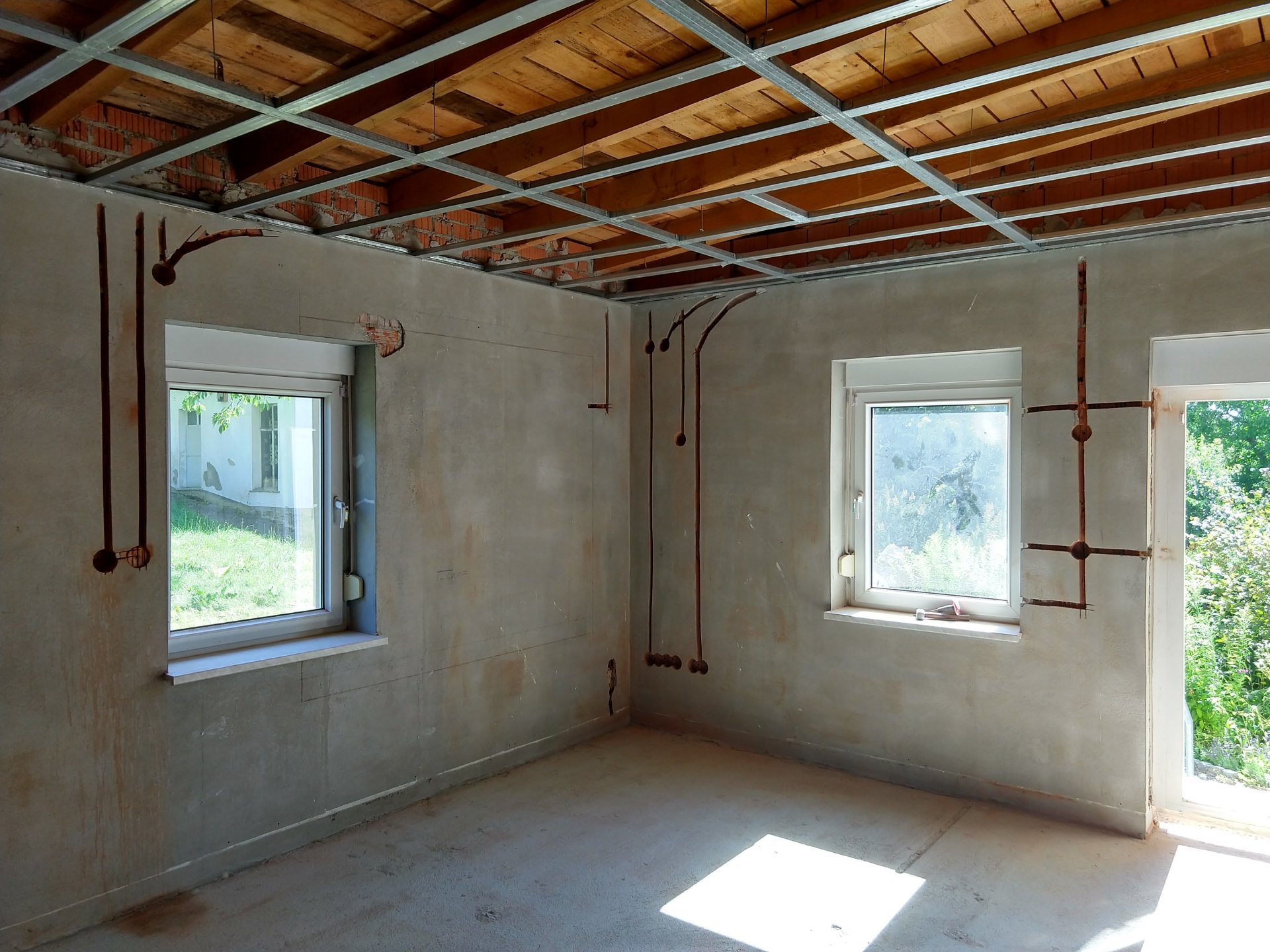

    Hier mal noch ein Einblick - nicht ganz aktuell, aber er zeigt hoffentlich, um was es geht.

    Warum die UK keine Dämmung tragen soll ist mir nicht ganz klar. Im Zweifelsfall könnten die Abhängungen erhöht werden. Wenn die alte UK nicht genutzt wird, sollte sie entfernt werden.
    Das Dämmen des kompletten Hohlraums ist ebenfalls untypisch, würde mich hier auf eine Schichtdicke festlegen und diese auch konstant festlegen

    Naja, den kompletten Hohlraum zwischen Dampfbremse und Dachhaut auszudämmen ist nicht nur üblich sondern auch hochgradig empfohlen, im Falle dass es keine Hinterlüftung gibt wie hier. Sagt meines Wissens jeder Dämmstoffhersteller als auch der Energieberater nach hygrothermischer Simulation. Hat wohl irgendwas mit Luftbewegung zu tun(?), kann es aber selbst auch nicht sauber begründen sondern höre hier einfach auf die Experten.
    Was an der UK schlecht ist? Naja, die Tabellen von Knauf sind ja eigentlich recht eindeutig was Abstände von Profilen und Abhängern als auch Belastbarkeit der Abhänger angeht.
    Hier kommt Zellulose rein, was nach Verarbeitungshinweisen nach Verdichtung und bei unserem Hohlraum um die 30 kg/m² haben wird - zumindest dort, wo der Hohlraum durch die Dachschräge groß ist. Die 30kg/m² passen gut zur installierten UK. Aber nochmal 12 kg dazu durch die Platten ist eben laut Tabellen zuviel. Deswegen kann ich die Tragprofile für die Decken nicht ausschließlich an der bestehenden UK befestigen, sie müssen sich über weite Strecken selbst tragen.
    Abhänger verstärken ist nur mit sehr viel Aufwand verbunden, weil man nur an die Dachsparren anschließen kann und diese nunmal gewisse Abstände haben, die auch nicht überall die UK treffen. Das heißt, ich müsste erst unter die Sparren weitere Balken schrauben, an die ich wiederum weitere Abhänger machen kann. Wobei ich die Balken nicht durch die bestehende UK bekomme, also einiges demontieren muss usw.
    Also nochmal die Frage: wie mache ich eine Mittelabhängung bei freitragenden Decken aus CW-Profilen? Knauf schreibt einfach, dass damit sie Spannweiten erhöht werden können, aber schreibt nicht dazu, wie das genau ausgeführt werden soll.

    Habe jetzt noch eine Idee, die mir ganz gut gefällt.
    Ich lege auf die UK CD-Profile und befestige sie mit Kreuzverbindern am Bestand. Die neuen Profile werden 90° zu den Sparren angeordnet. Und sie werden dann mit Nonius-Abhängern an die Sparren gehängt. Die Abstände der Abhänger in Längsrichtung bleib so zwar gleich (halt Anzahl der Sparren), aber ich kann die Anzahl in Querrichtung und die Tragfähigkeit der Abhänger erhöhen und ebenso die Abstände der Grundprofile beliebig neu vergeben, bis die Deckenlast sicher abgefangen wird.
    Wie tragfähig sind die Kreuzverbinder? Dazu finde ich nichts. Ich gehe also mal davon aus, dass sie mindestens soviel halten wie die Noniushänger?

    Der original Rigips Kreuzschnellverbinder trägt 0,40 kN
