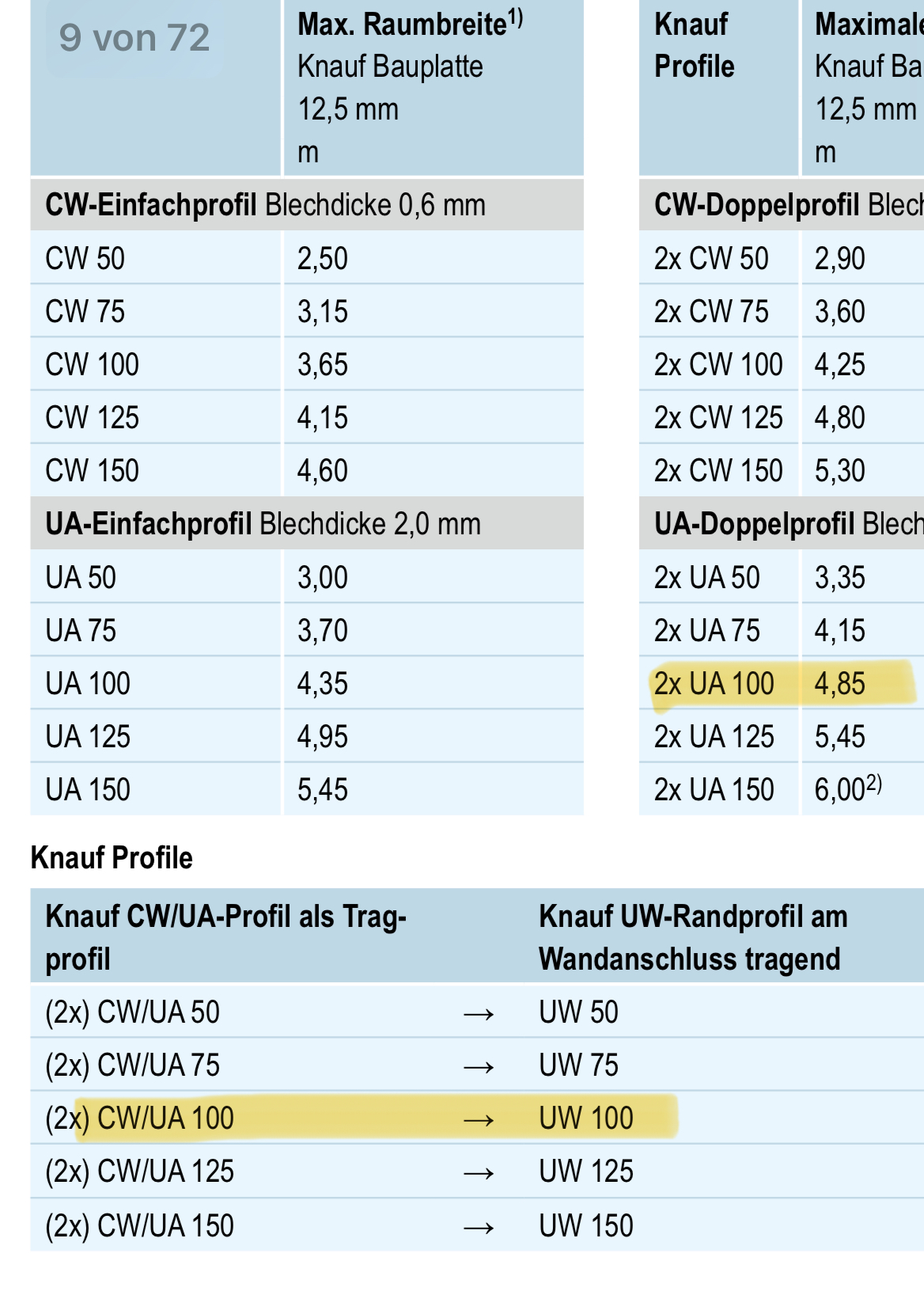

    Hallo Leute,
    Ich habe bereits 2 Decke freitragend nach Knauf D131 abgehangen. Die beiden allerdings mit UW100 als Randbefestigung und CW100 als tragende Teile.
    Mein Wohnzimmer ist jedoch recht groß mit seinen knappen 5x6 m.
    Ich habe nun im Knauf D131 gesehen das ich für diese Decke UW100 als Randbefestigung und UA100 als tragende Teile nehmen kann.
    Ein Trockenbauer aus dem Ort hat mir das auch so bestätigt.
    Jetzt das Problem:
    - Ich!
    Für mich sind die UA100Profile mit ihren 2mm dicke doch recht massiv und ich kann mir nicht so recht vorstellen das die UW100 mit ihren 0,6mm die UA‘s halten.
    Die UA sind für mich irgendwie zu groß. Aber seitens Knauf und dem Trockenbauer soll das gehen.
    Jetzt hoffe ich auf das Schwarmwissen hier und hoffe auf eure „Expertise“.
    Hat einer eventuell schon mal mit UA Profilen eine Decke abgehangen?
    Danke

    UA 100 ist bis zu einer Spannweite von 4,35m. Wenn dann 2x CW 150 oder 2x UA 125 oder 1x UA 150

    Sorry hatte vergessen das es 2x UA100 sind die 4,85 spannen sollen können. Was es nochmal schwerer macht

    Also wie schon erwähnt ist auch 2x UA 100 bei einer Raumbreite von 5 Metern nicht ausreichend. In den Verarbeitungsrichtlinien der Hersteller findest du auch alle Angaben zur Befestigung der verschiedenen Varianten. Bei UA Profilen sind die Profile einz eln mit Anschlusswinkeln und dem zugehörigen Befestigungsmaterialien zu montieren. Bedeutet also einen erheblichen Mehraufwand im Vergleich zu einfachen CW Profilen.
    Es besteht noch die Möglichkeit mit 2x CW 150 auf über 5 Meter zu kommen, oder es besteht die Möglichkeit der Mittenabhängung, um die Spannweite zu reduzieren und auch hier wieder die Profilstärken zu verringern. Wenn bautechnisch nicht anders möglich, würde ich hier auf eine freitragende Decke verzichten. Schau dir einfach mal das Detailblatt zu Freitragenden Decken an, da findest du alle Infos die du brauchst.

    Der Raum ist nicht ganz 5 Meter breit es sind 4,83 . Ich habe im Datenblatt gesehen das da UA100 mit umlaufenden UW Profilen befestigt werden können.
    Von einer anderen Befestigung habe ich noch nichts gelesen.
    Also wenn du da was hast gerne raus damit

    Du musst dir das Detailblatt auch genauer anschauen. Weiter unten in der PDF findest du die Ausführungsdetails und Montage- und Verarbeitungshinweise

    Ah jetzt habe ich es auch gefunden! Danke.
    Dann werde ich wohl auf die uw125/ cw125 umschwenken.
    Da brauch ich nur crimpen oder schrauben, so lese ich das zumindest?
