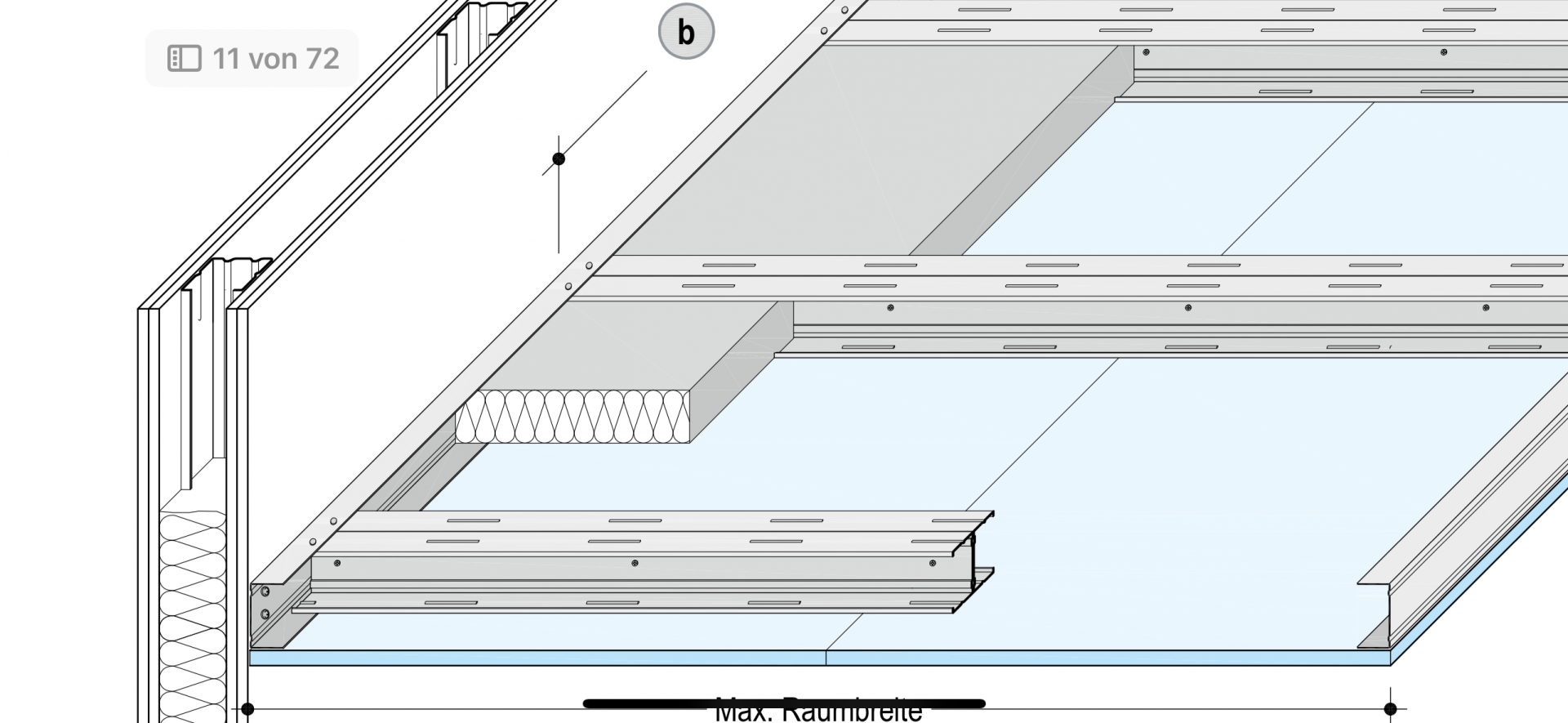

    Zur Knauf D131 freitragenden Decke:
    die tragende Verbindung an einer Leichtbauwad erfolgt laut Knauf mit den Schrauben FN 4,3x63 und zur Abdichtung zwischen Wand und Profilen Trennwandkit. (Mauerwerk mit entsprechendenen Drehstiftdübeln L8/80)
    Ist das nicht eine riesige Schallbrücke, durch alle Schraubverbindungen?
    Wäre es dort nicht besser Gummipuffer zu verwenden, siehe Anhang? Oder wäre das Murks?
    gibt es eine fachgerechte Weise die freitragende Decke ordentlich zu entkoppeln?
    Danke für eure Hilfe

    Die Frage ist ja immer, wohin ich Schallschutz möchte. Zu darüberliegenden Räumen bietet die freitragende Decke deutlich mehr Vorteile, da sie nicht mit der Rohdecke darüber verbunden ist. Wieso sollte sich zu den Nachbarräumen eine Schallbrücke bilden? Der Schall bleibt ja schließlich im Raum der Lärmquelle. Zudem ist das Trennwandkitt eine elastische Masse, die Schwingungen mehr kompensiert, als wenn die Profile einfach an der Wand aufliegen. Wenn Gummipuffe im Sinne des Herstellers wären, dann gäbe es diese auch von den Systemherstellern zu kaufen.
