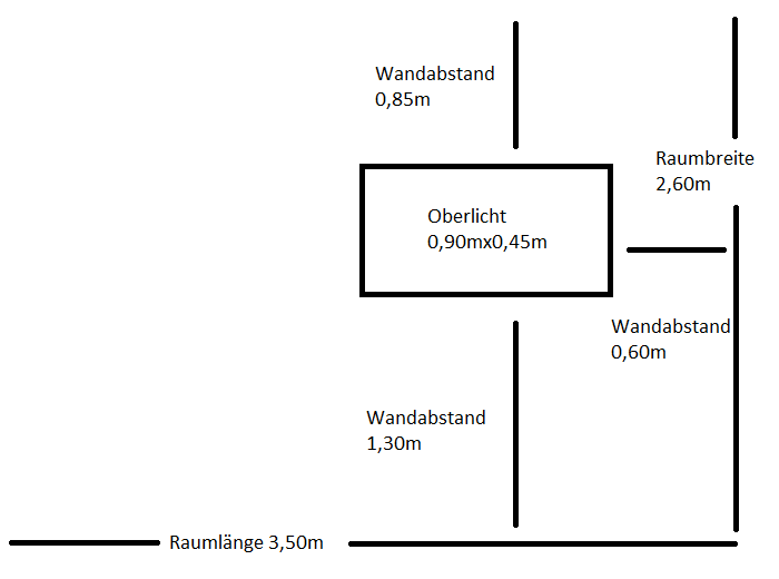

    Hallo Bauexperten,
    ich möchte gerne die Decke in unserem Badezimmer abhängen und Leuchtspots einbauen. Ich habe mich für eine freitragende Decke entschieden, weil wir ein Flachdach haben und ich nur ungern in die Betondecke bohre.

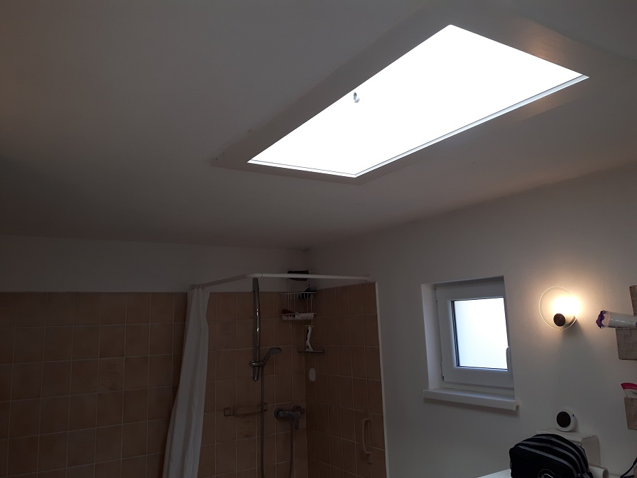

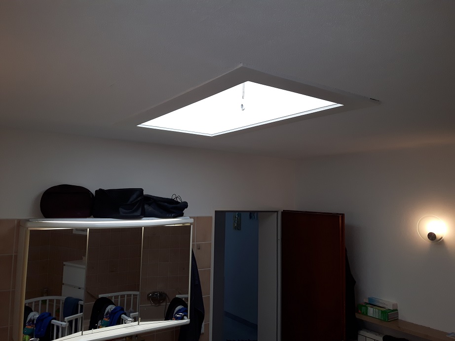

    Das Besondere an der Decke in unserem Badezimmer ist, dass es mitten im Raum ein Oberlicht/Dachfenster gibt, das es zu berücksichtigen gilt. Beim Oberlicht bin ich mir nicht ganz sicher, wie ich die Unterkonstruktion außen herumbauen soll. Vielleicht hat ein Experte einen Tipp für mich.
    Hier erstmal die Eckdaten und meine bisherige Planung:
    - Raum- und Fenstermaße siehe Bild
    - Wände aus Beton bzw. Mauerwerk
    - Knauf freitragende Decke D131.de (ohne Brandschutz)
    - 1x Feuchtraum-GKP
    - Abhängtiefe 9cm
    - 2 tragende Randprofile am Wandanschluss (UW 150)
    - Tragprofile CW-Doppelprofile (0,6mm, 2x CW 150)
    - Achsabstände 50cm zwischen Tragprofilen
    Um den maximalen Achsabstand zwischen den Tragprofilen einzuhalten, müsste ich die Tragprofile eigentlich entlang der längeren Raumseite befestigen, da nur so das Oberlicht (0,45m breit) zwischen dem maximalen Achsabstand Platz hat.
    Nun habe ich gehört, dass man bei freitragenden Decken die Tragprofile grundsätzlich entlang der kürzeren Raumseite wählt. Das wäre in meinem Raum dann allerdings die 2,60m lange Seite. Bei der Variante würde die Länge des Oberlichts (0,90m) den maximalen Achsabstand der Tragprofile allerdings weit überschreiten.
    Nun frage ich mich, ob es nicht irgendeine Lösung gibt, wie ich die Tragprofile entlang der kürzeren Raumseite verlegen kann und die 0,90m Länge des Oberlichts zwischen den Tragprofilen irgendwie verbinde, z.B. indem ich die Tragprofile neben dem Oberlicht nochmal irgendwie quer verbinde, so dass die Platten auch dazwischen befestigt werden können.
    Es wäre toll, wenn hier jemand einen Tipp hat. Schön mal vielen Dank! :)

    Was hat das Flachdach mit dem Bohren in die Decke zu tun?
    Die Decke wird vermutlich dicker als 2cm sein, also Undichtigkeiten sind nicht zu erwarten wegen der Dübel in der Decke.
    Natürlich kannst du um das Oberlicht herum Metallprofile setzen und mit der Decke verschrauben. Oder eben gleich passende Abhänger, Stichwort Mittelabhängung ist ja auch bei Knauf D13/D131 aufgeführt.
    Kannst du die Abhängtiefe erklären ? Wie willst du mit 15 cm Profilen nur 9cm abhängen? Oder ist das in Summe, also 24 cm ? Das ist schon heftig, warum so tief??

    Du meinst also die Tragprofile über die kurze Seite und dann die 0,90m um das Oberlicht die Tragprofile quer verbinden. Die Querverbindungen kann ich dann also mit Abhängern in der Decke festmachen oder nur an den Tragprofilen befestigen. Welche Profile nehme ich denn da, wenn ich die CW-Profile verbinden will?

    weil er einme FREITRAGENDE Decke baut.....
    und somit umlaufend ein UW 75 montiert
    die Tragprofile, die über die kurze Seite an den Oberlichtern montiert werden, machst du nicht aus zwei CW, sondern ein CW und ein UW
    so kannst du die Querprofile einstecken und alle sind zufrieden

    Ist die Unterkonstruktion dann stabil genug, wenn die 0,90m mit den Querverbindungen zwischen den zwei Tragprofilen (ein CW, ein UW) gemacht wird?
    Müsste das mit den 75er Profilen und alles andere dann so passen?
