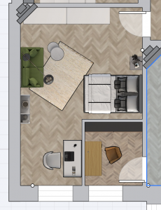

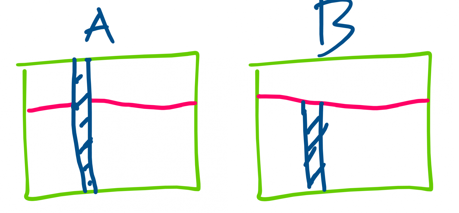

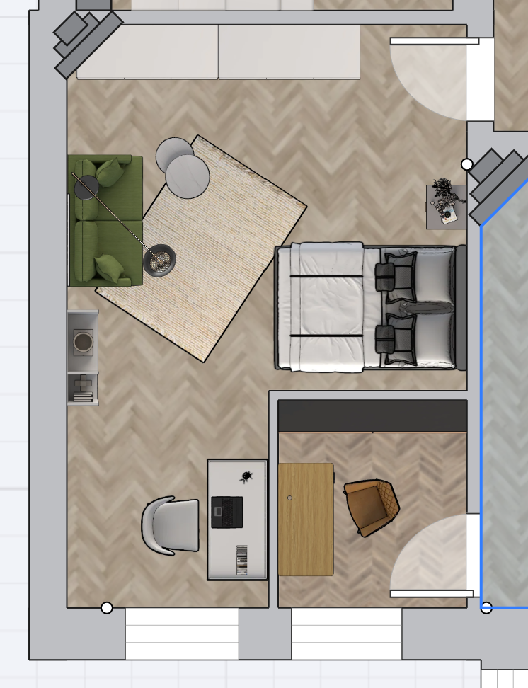

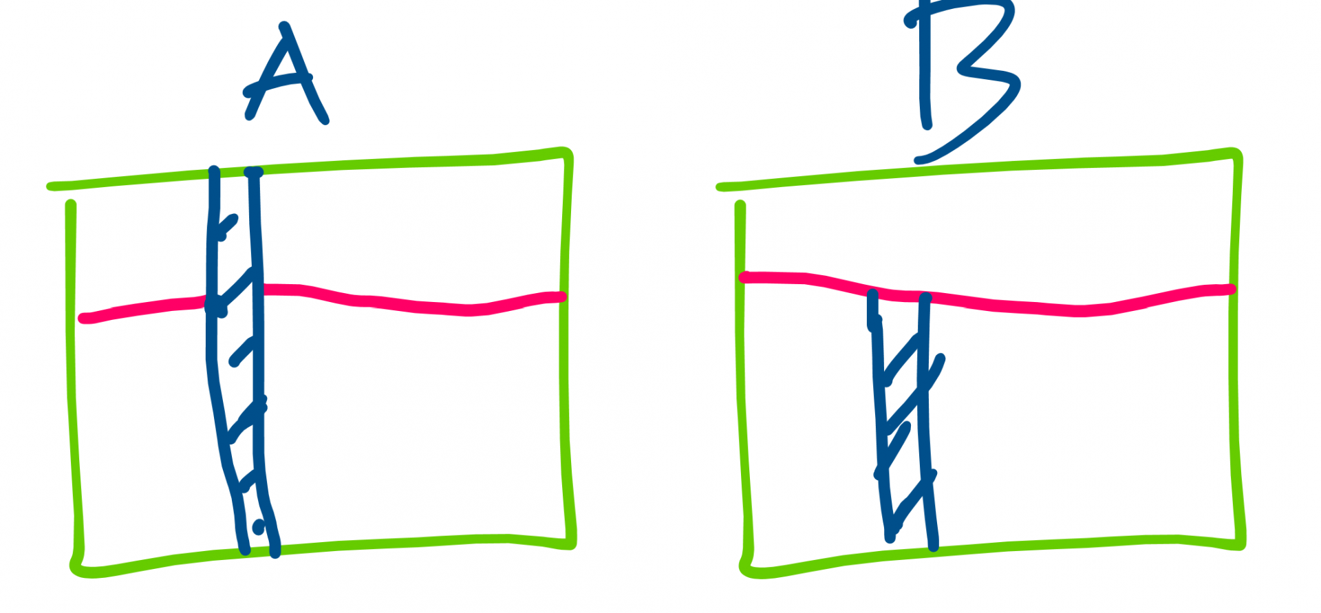

    Liebe Experten,
    ich hoffe Ihr könnt mir helfen, da ich nach Tagen der Suche, auch hier im Forum, keine konkrete Antwort gefunden habe:
    Objekt: MFH, 1880, Holzbalkendecke, Deckenhöhe 3,80m
    Vorhaben: Das Zimmer unseres Sohns misst ca. 5,60m x 4,00m und hat zwei Zimmertüren. In der Zimmer möchten wir gerne eine freitragende Decke einziehen, zwecks Verbesserung Schallschutz zur Nachbarin über uns. Zudem möchte ich gerne einen Teil (ca. 2,20m x 2,50m) für ein Mini-Büro mittels Ständwänden abtrennen. Zeichnung anbei.
    Nach etwas Recherche, hier im Forum und im Netz, kommen für mich grundsätzlich zwei Wege in Frage:
    A) Erst die Ständerwand bis zur Rohdecke und dort mittels gleitendem Deckenanschluss fixieren und dann die freitragende Decke (teilweise) an der Ständerwand.
    B) Erst die freitragende Decke einziehen und darunter, mittels gleitendem Deckenanschluss, die Ständerwand fixieren.
    Irgendwo hier im Forum habe ich aber gelesen, dass es besser wäre die die Ständerwand an der Rohdecke zu fixieren, um den Schall vom Kinderzimmer nicht über der Ständerwand ins Büro zu lassen. Allerdings würde doch dann die freitragende Decke an der Ständerwand hängen, die ja aufgrund des Holzbalkenbodens leicht vertikal schwinkt. Könnte es somit zu Rissen in der Decke kommen?
    Was meint ihr? Ständerwand an Rohdecke oder an freitragende Decke?
    Ich füge nochmal einen Schnitt an. Grün ist Bestand (Decke, Wand, Boden), blau ist Ständerwand, rot ist freitragende Decke.
    Ich freue mich auf Eure Rückmeldungen!
    Ben

    Ich würde Variante A bevorzugen, bei fachgerechter Montage reißt nichts
    Jo Bauherr gefällt das.
  5. BenFFM
    BenFFM
    06.04.2025
    Vielen Dank, Alex88! Dann machen wir das so.
