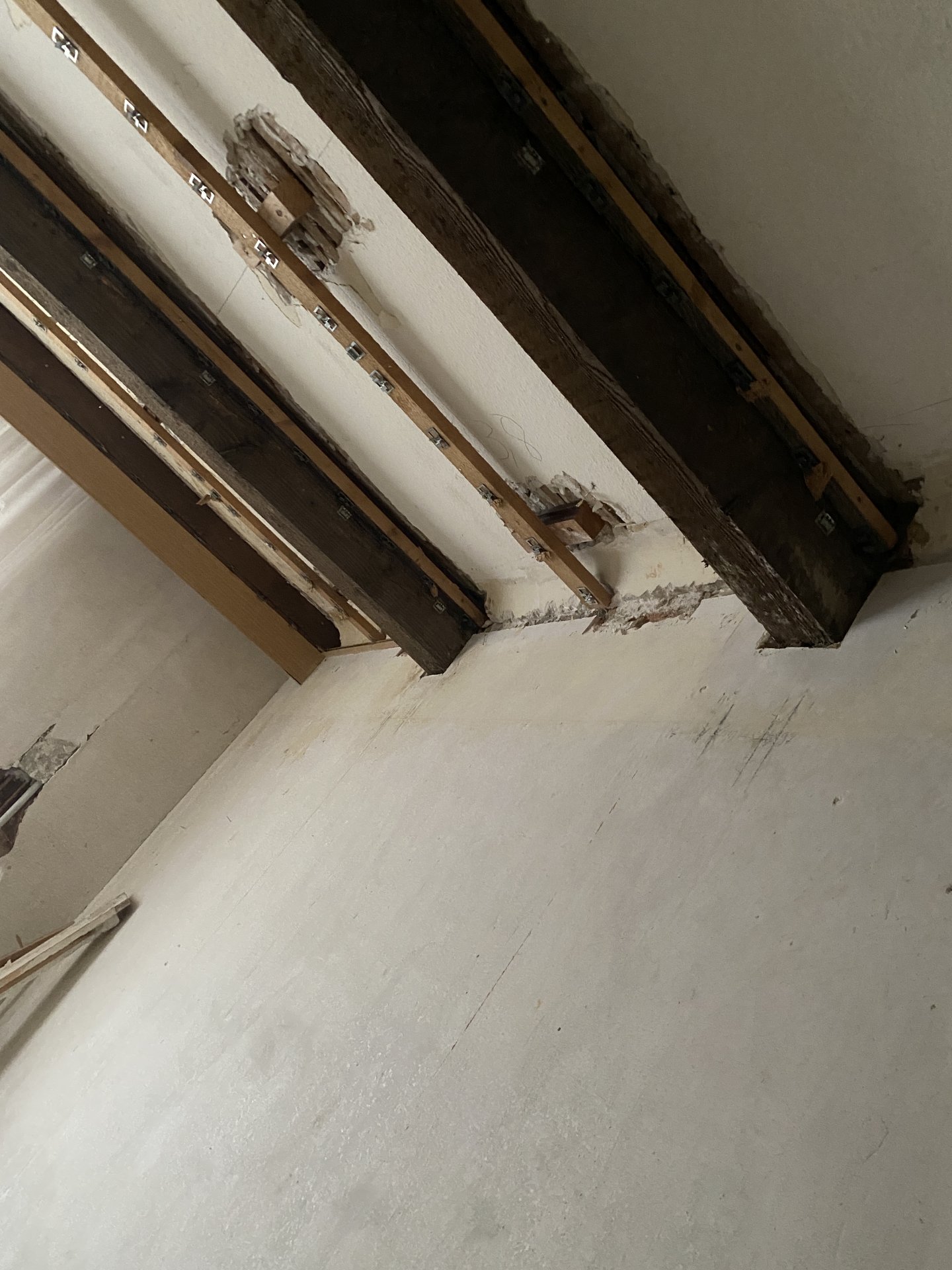

    bin neu hier im Forum. Ich möchte in meinem Haus die Decke im 1.OG abhängen. Da ich überall Holzbalkendecken habe, löste ich das im E.G mit der freitragenden Konstruktion. Leider sind im 1. OG Balken im weg um auf die 2,40m Deckenhöhe zu kommen. Deshalb wollte ich das UW Profil an der Wand um diese Balken ausklinken. Kann mir da jemand helfen, ob man das darf?

    Du darfst, musst eben die CW´s so anordnen, dass sie neben den Balken angebracht werden, ist evtl. ein Mehrverbrauch von Profilen

    danke für die schnelle Antwort
    dachte mir es könnte ein Problem sein, weil es auf der kurzen Seite ist. Also die Seite wo die CW Träger eingeschoben werden.
