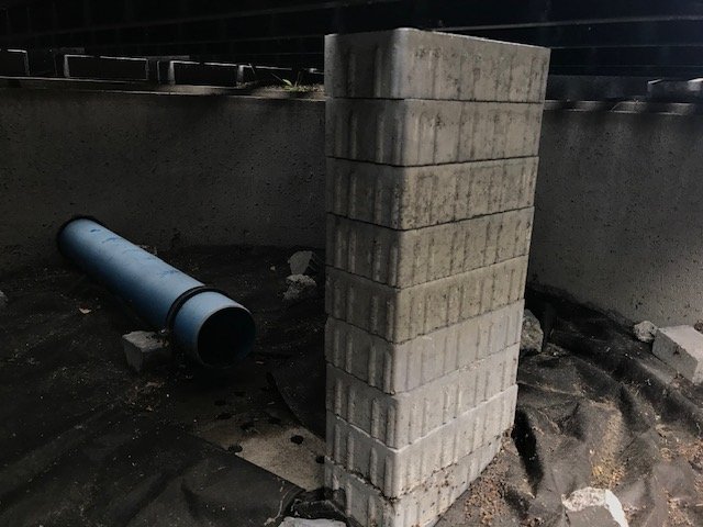

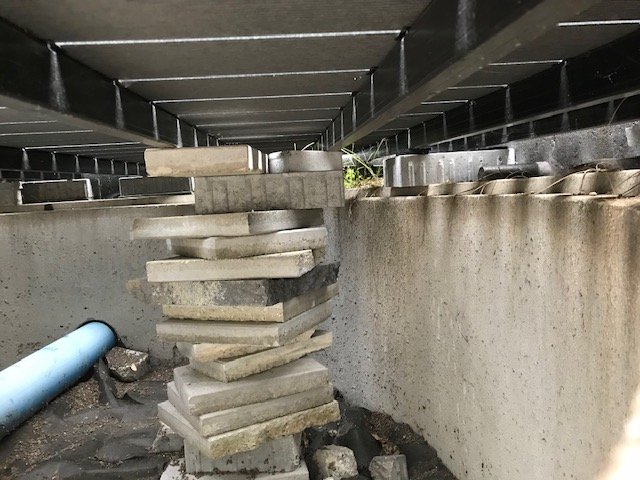

    wir haben einen Bodenfilter (zur Versickerung von Regenwasser), Durchmesser 2,70m, ca. 1,50m tief, mit WPC Paneelen verschließen lassen - die kleine Terrasse sollte natürlich auch begehbar sein.
    Die Paneelen sind massiv, 3m lang, 22mm x 143mm; als direkte Unterkonstruktion dienen Aluminium-Profile, 2,9m lang (49x29mm). Die Alu-Profile liegen auf dem Betonrand bzw. zusätzlichen Steinen außerhalb des Bodenfilters auf. Der Abstand der Profile ist unterschiedlich, im Schnitt alle 22-27cm, einmal 47cm Abstand.
    Als zusätzliche "Stützen" hat der Gala-Bauer aus Pflastersteinen Türme gebaut, die mir spanisch vorkommen. Zwei Türme sind gerade gestapelt, einer sieht macht dem schiefen Turm von Pisa Konkurrenz.
    Man kann die Terrasse begehen (waren mal mit 3-4 Leuten darauf), sie "federt" nur ca. 1-2mm. Trotzdem frage ich mich, ob diese Konstruktion über die Jahre hinweg halten kann/wird.

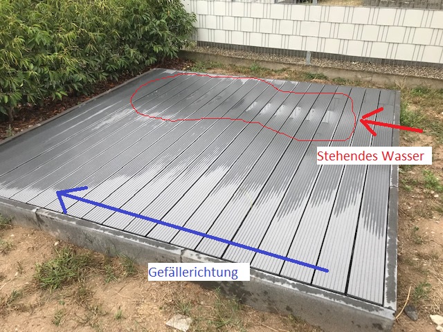

    Des weiteren sind die WPC Paneelen quer zum Gefälle verlegt worden, so dass nach einem Regenschauer an den unteren Kanten/Rillen der einzelnen Paneelen das Wasser stehen bleibt und sich - je nach Wassermenge - in die Breite geht. Hätte der Galabauer die Paneelen in Gefälle Richtung legen müssen? Kann das Wasser über die Jahre gesehen den Paneelen schaden?

    Voll Dielen auch WPC, nehmen keinen Schaden, diese können auch ohne Gefälle verlegt werden, Sie müssten beim Hersteller nachschauen-was für ein Produkt Sie haben. WPC gibt es in zig Ausführungen, teilweise bei korrekten Unterbau mit 'short load' bis zu 600 - 800 kg. Das Türmchen sollte schon Frost frei und dauerhaft sein, eher Schalungsteine gefüllt oder MW oder umschlossen mit Beton. Ungünstig ist natürlich der Wasserzutrag in diesem Bereich, als dauerhaft würde ich das eher nicht sehen.

    Die Pflastersteine sind frostsicher (Kronimus K4 Pflaster). Das Wasser bleibt bis zur Verdunstung stehen. Was könnte hier passieren bzw. worin liegt das "ungünstige"?

    Ihre Wasserreinleitung dort, wenn das wirklich als Versickerung vorgesehen ist, kann es zu stauend und drückenden Wasser incl Frost kommen. Insofern sind dort aufeinander gereihte Steine nicht sinnvoll. @Fabian Weber fragen der ist Hydrologie bewandert.

    SIL wie kommst Du darauf, aber dieses Steingestapel würde ich auch nicht so toll finden, so rein gefühlt.
  6. #6 simon84, 04.10.2018
    23.415
    6.985
    Es muss ja nur ein Stein aus irgendeinem Grund (Materialfehler etc.) brechen und ein Stückchen ausspülen oder so. Schon mal Jenga gespielt ?
    Schalungssteine gefüllt mit paar Stäben drin wäre hier meine Präferenz gewesen.

    Was soll der Vorteil von Schalungssteinen sein? Da die verwendeten Pflaster frostsicher sind (Kronimus K4, 8cm dick) hätte ich gedacht, dass dies ok ist?
    In der Tat könnte es bei sintflutarigen Regenfälle kurzzeitig zu einem Wasserpegel kommen (gab es dieses Jahr im März mal), nach ca. 5-10min war es weg. Das Wasser geht durch ein Granulat im Bodenfilter, dann in "Raintanks" (ca. 10 Plastikboxen mit Vlies) aus dene es langsam auf dem Gelände versickert.
    Ob sich hierdurch der Granulatboden setzen/bewegen kann und die Steine zu Fall bringen könnte? Das einfließende Wasser fliest auf einen Betonplatte (gehört standardmäßig zum Bodenfilter, dieser könnte das Aufwirbeln des Granulat verhindern.

    Genau darum geht es, bei zu langsamer Versickerung stehen Ihre Säulen im Wasser ggf mit Frostumschluss. Damit steht so ein loses Konstrukt nicht wirklich fest.

    Naja du hast hast jetzt so 20 mal 5 cm dicke Platten
    Bei ausbetonierten Schalungssteinen wäre es im Prinzip eine einzige Säule
    Macht schon einen Unterschied.
