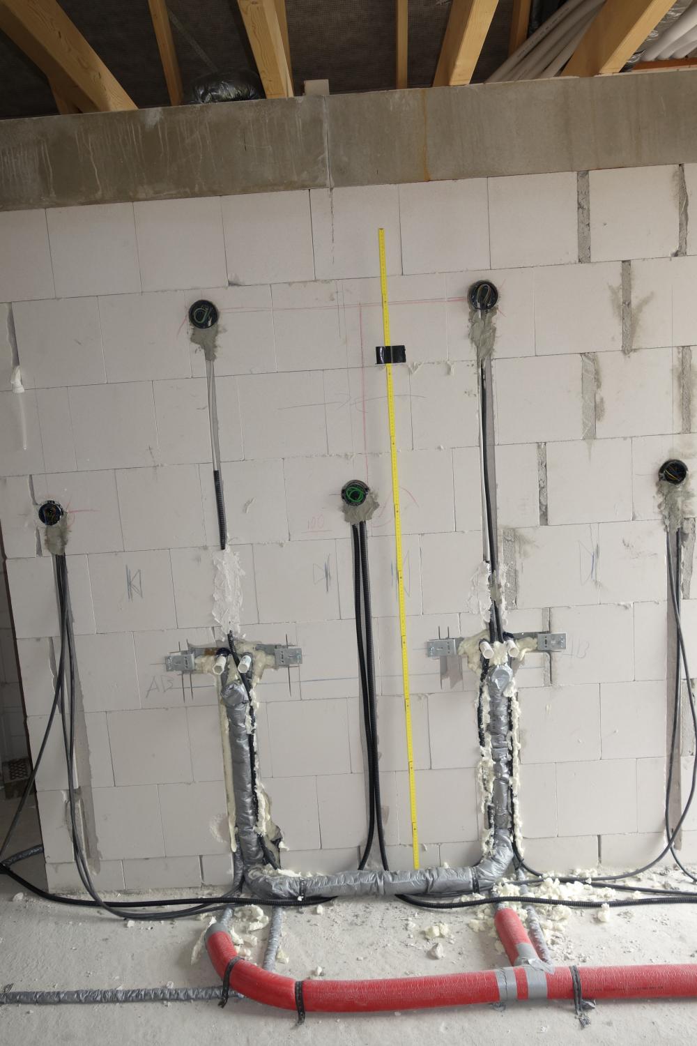

    Wir möchten bei uns im Bad bzw. im Gäste-WC gerne freitragende Waschtische einsetzen. Ich mache mir allerdings Gedanken, ob die Wände das überhaupt tragen werden.
    Im Bad haben wir ein ca. 2m breites T-Element als Abtrennung zwischen WC, Dusche und Waschbecken. Das T-Element ist aus 11,5er Kalksandstein gemauert, oben drauf sitzt ein Ringanker (oder wie auch immer man es nennt, wenn es sich nicht um einen durchgängigen Ring handelt). Da soll ein 1,7m langer freitragender Waschtisch dran.
    Im Gäste-WC ist vor die 11,5er KS-Wand eine zweite 1,2m hohe durchgängige Vorwand (ebenfalls 11,5 KS) gemauert. Hier soll ein 80cm breiter Waschtisch dran. Allerdings gibt es an dieser Wand keinen Ringanker, so dass ich mir Sorgen mache, ob die Wand das halten wird. Sind diese berechtigt? Wäre es ggfs. sinnvoll, den Waschtisch nicht direkt in der Vorwand zu fixieren, sondern bis in die Raumwand durchzubohren und ihn dann mit Injektionsankern und Gewindestangen aufzuhängen?

    Bei KS musst Du Dir da keine Gedanken machen - die wird auch sicherlich nicht kippen ;)

    An Kippen dachte ich (bei der Vorwand) auch weniger, eher, dass sie durch das Gewicht nach oben durchbrechen könnte und die Fliesen oder Fugen zerreist.

    Nein, denn Du befestigt nicht an den Fliesen, sondern am Mauerwerk.
    Und da reißt nix, wenn ordentlich erstellt und befestigt.
