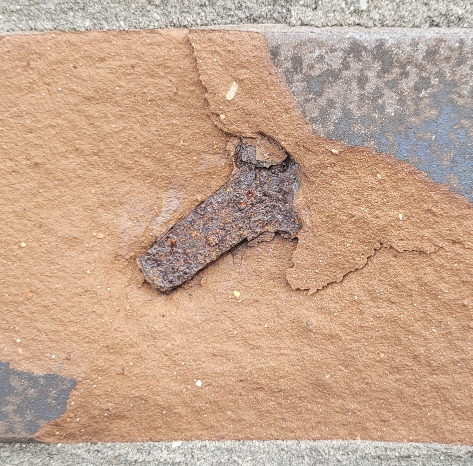

    s. Foto.
    Uns ist ein Klinkerstein großflächig aufgeplatzt und es sieht aus als sei ein Metallteil enthalten.
    Kann dies anhand des Fotos jemand bestätigen oder hat ggf. eine andere plausible Erklärung um was es sich handeln kann?

    Das vermute ich auf Grund des Bildes auch. Wie das da rein gekommen wäre, dafür habe ich allerdings keine Erklärung. Dafür weiß ich zu wenig über die Klinkerherstellung.

    Da wird wohl über die Rohstoffe der Klinker ein Fremdkörper oder ein Anlagenteil in den Stein geraten sein.
    Es sieht eindeutig rostig aus, wahrscheinlich hat auch der Rost den Stein gesprengt.
