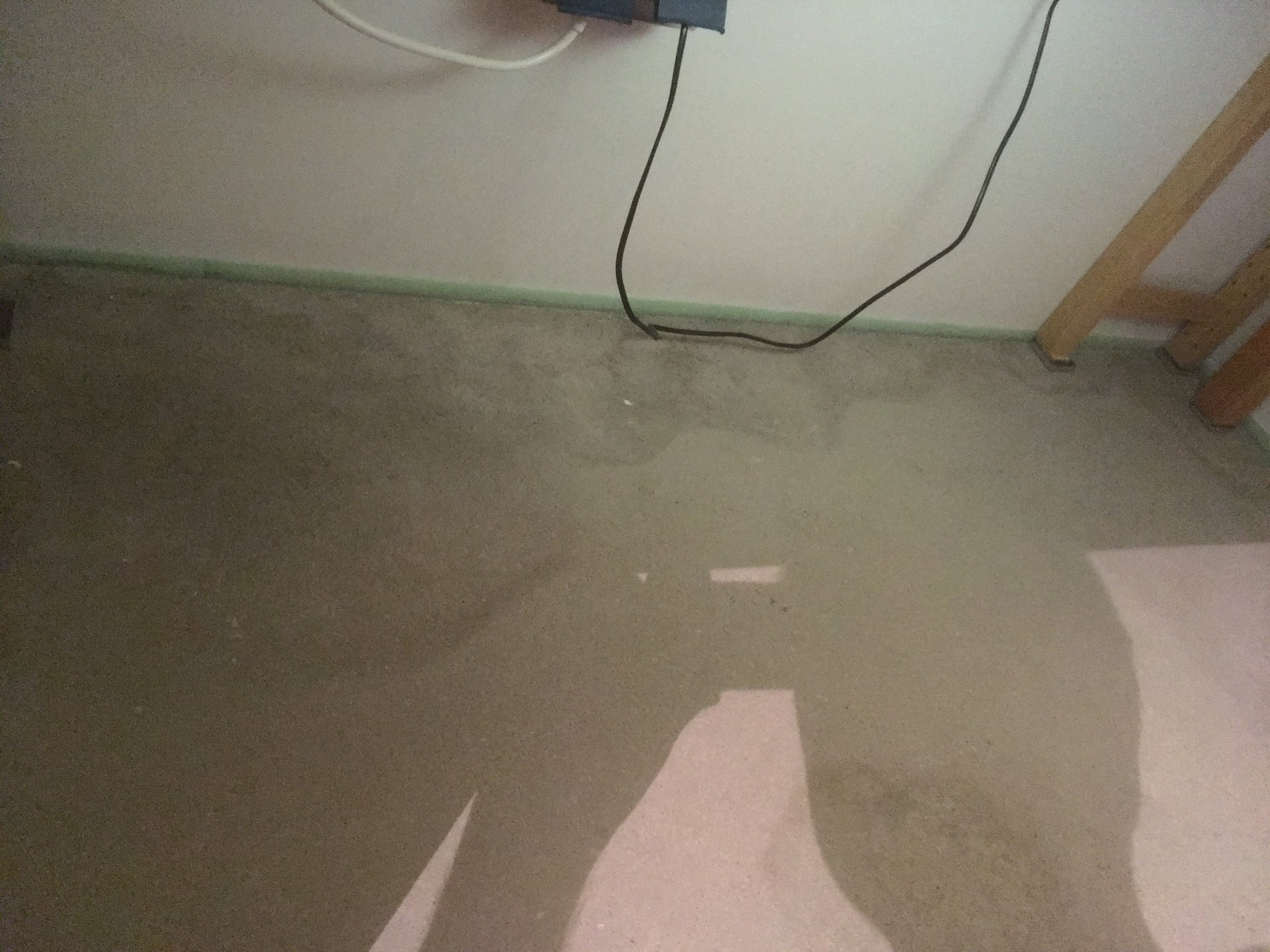

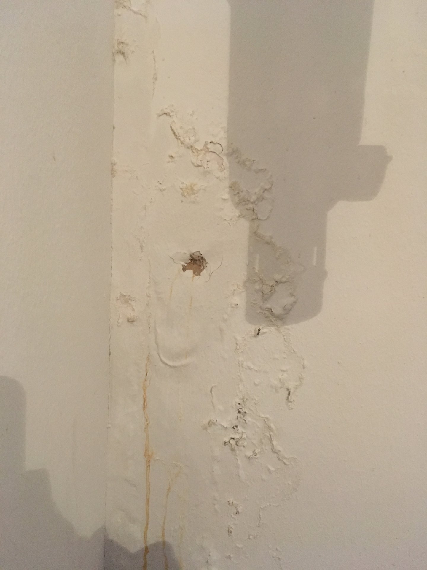

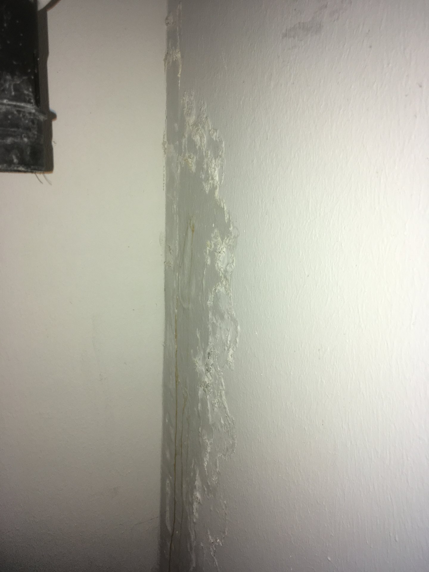

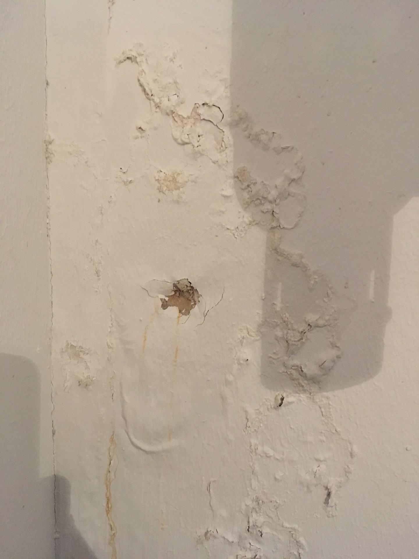

    unser Neubau wurde 2016 fertiggestellt. Ein Baugrundgutachten hatte einen hohen Grundwasserspiegel ergeben, sodass dies bei der Kellerkonstruktion und Abdichtung laut Bauträger berücksichtigt wurde.
    Nun haben wir festgestellt, dass es 2 feuchte Stellen im Keller gibt (jeweils an den Hausecken, s. Fotos)
    Was sagt man dazu?
    Haben unseren Bauleiter informiert und warten noch auf eine Rückmeldung. Ich bin ziemlich verunsichert, welche Konsequenzen das haben könnte...
    Wenn es ein Baumangel ist haben wir ja noch Gewährleistung... aber muss wohl die Kellerwand von außen freigelegt werden? An den beiden Stellen ist mittlerweile unsere Einfahrt und Terrasse!! Wer wäre da für den Rück- und Wiederaufbau der Außenanlagen verantwortlich? Die Baufirma oder wir? :-O
    Oder sieht es für euch gar nicht so schlimm aus?
    Mir geht grad echt die Düse...

    Bei einer weißen Wanne aus WU-Beton gibt es in der Regel einzelne undichte Stellen, die man mit entsprechendem Material dann verpresst und damit abdichtet.
    Das wird von innen gemacht.
    Da müssen die Leutchen eben nochmal ran.

    Also bei dem Foto von dem überflutetem Boden bin ich mir ja nicht ganz sicher ob das "einfach nur verpresst" wird.
    Auf jeden Fall mit Fotos dokumentieren und schriftlich den Mangel melden.

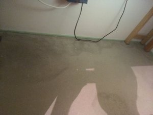

    Das Foto vom Boden ist auf den ersten Blick eventuell etwas missverständlich: das Dunkle ist mein Schatten, die feuchten Flecken sind nur hinten am Übergang Boden/Wand, erkennt man bei genauerem Hinsehen. Zum Glück ist das andere keine Pfütze sondern wirklich nur mein Schatten ;-)

    Verstanden, trotzdem ist das bisschen mehr als wenig.

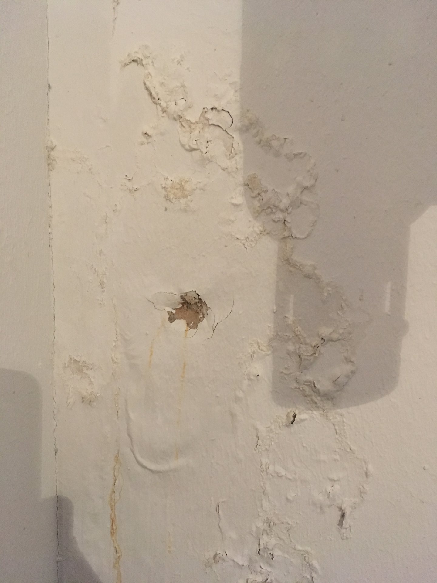

    Habe mir die Stellen nochmal genauer angeschaut: der Boden ist nicht fühlbar feucht.. ein Kollege meinte, es könnte auch Feuchtigkeit aus der Bauphase sein, die jetzt mit der Zeit Austritt?
    Die Stelle an der Wand macht mir aus dem Bauch heraus mehr Sorgen, dort kann man an einer Stelle Beton mit dem Finger “raus pulen” :-O
    Ich kann mir fast nicht vorstellen, dass das von Innen behoben werden kann...
    oder was meint ihr?

    Warte erstmal ab. Du hast einmal trockener Keller gekauft. Mangelanzeige schriftlich und zur Nachbesserung auffordern.

    Nein, dass ist ein undichter Keller und sicher keine Feuchtigkeit aus der Bauphase...
    Und es sollte bei einer weißen Wanne auch keine einzelnen undichten Stellen geben, wenn das der Fall ist, dann hat/hatte man irgendwo Spezis am Start, die ihr Handwerk nicht so ganz prima verstehen.
    Was steht genau im Vertrag bzgl Keller? "Weiße Wanne"? Oder WU-whatever...?
    Schriftliche Mängelrüge mit Fristsetzung zur Behebung ist dringend angesagt...
