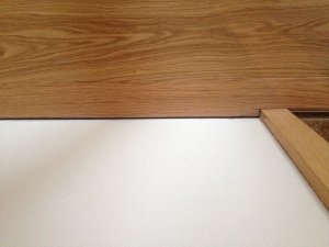

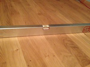

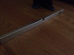

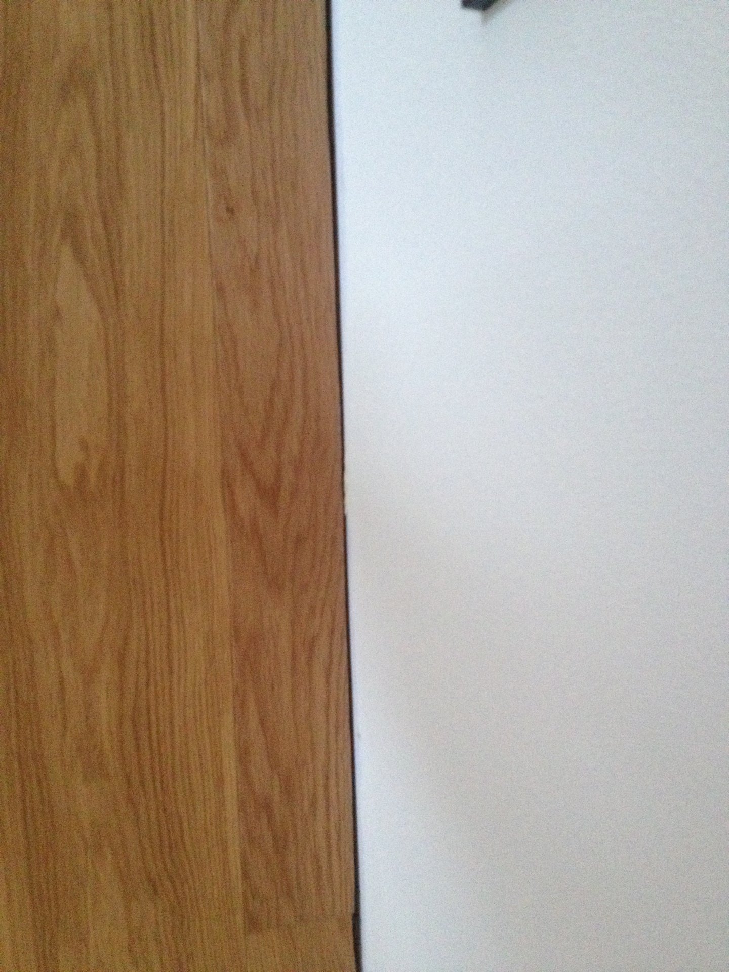

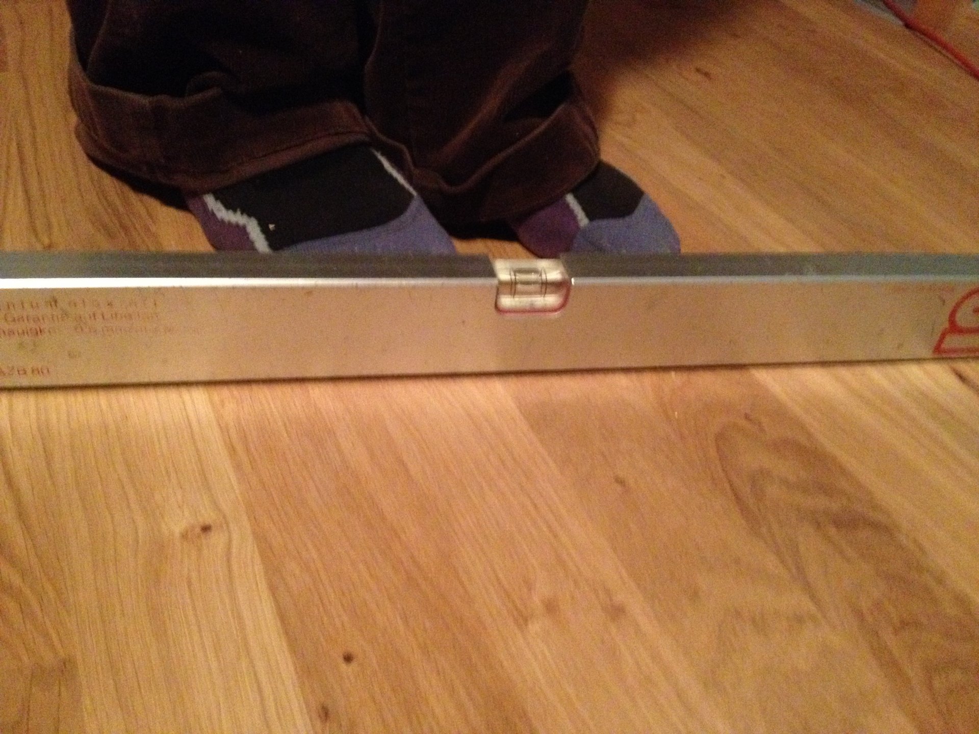

    wir haben vor ca. 6 Wochen in vier Zimmern Parkett verlegen lassen. In drei Zimmern Schiffsboden in einem Dielen, alles Fertigparkett von Haro.
    An vielen Stellen sackt man bereits jetzt merklich ein und es bilden sich Dellen. Ich habe gelesen, dass der häufigste Fehler ein zu niedriger Wandabstand sei.
    Es ist ein Altbau 1980, die Temperaturen und Luftfeuchtigkeit waren in den letzten 6 Wochen daher sehr konstant ca. 20 Grad bei 50-60%. Das Parkett ist schwimmend verlegt, jedoch wurde in zwei Zimmern vorher ausgleichsmasse vergossen, in den anderen nicht nötig. Unter dem parkett ist zusätzlich eine Dämmfolie verlegt worden.
    Mich würde nun interessieren, was normal ist. Ich habe beim letzten Termin (die Handwerker müssen nochmal kommen für Kleinigkeiten) bereits daraufhingewiesen, dass ich an einigen Stellen den Wandabstand als zu gering einstufe und dass ich bereits zwei, drei Wellen spüre. Man sagte, das sei kein Problem und die zwei, drei Wellen legen sich wieder im Laufe der Zeit. Im Laufe der Wochen merken wir jetzt immer mehr Stellen, wo dieses Phänomen auftritt.

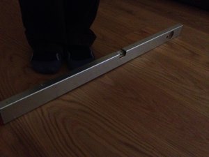

    Ich habe mal ein paar Fotos angehangen, wo man mit Hilfe einer gerade Wasserwaage sehen kann, dass sich der Boden teilweise um 5mm einsackt. Die Bilder haben keine gute Qualität, das Problem kann man aber sehen.

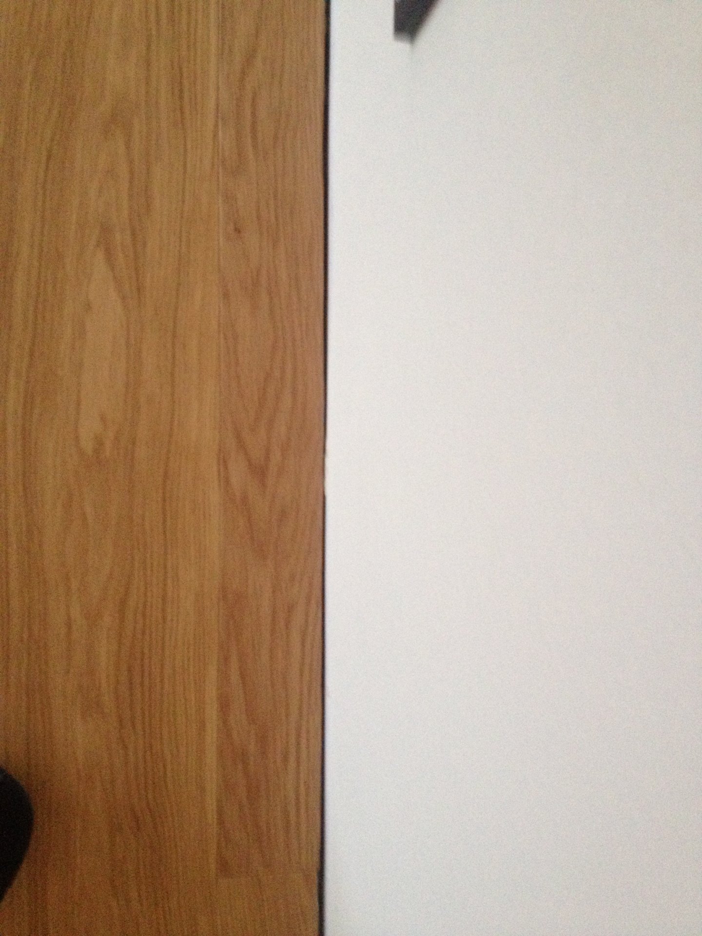

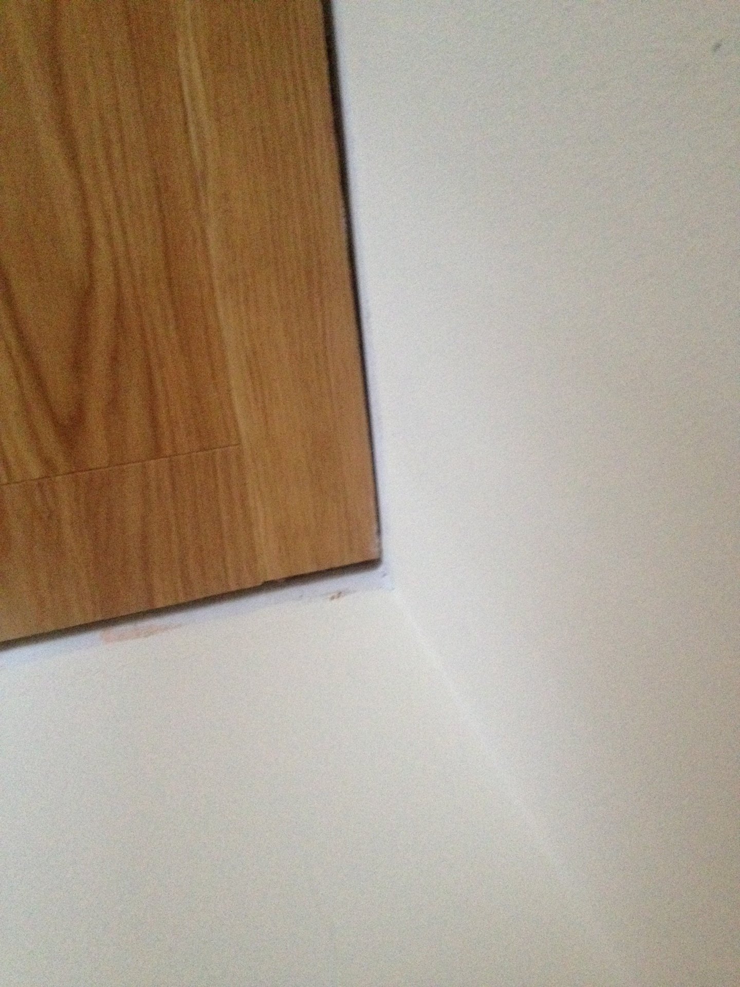

    Ebenso habe ich Bilder von dem zu engen Wandabstand angehangen.
    Über Meinungen wäre ich dankbar. Ich weiß nicht, ob ich zu pingelig bin und was noch im Rahmen des zumutbaren liegt. Bei Verwandten schwimmend verlegter parkett bewegt sich keinen Millimeter.

    Randfugen zu schmal. Parkett gehöhrt unter die Türzarge und nicht umgekehrt.

    Ja, was die sich bei der Türzarge gedacht haben weiß ich auch nicht, zu spät geschaut.Das wird noch gekittet..
    Dass diese zwei Randfugen zu schmal sind (5141 und 5140 Ecke) sehe ich auch. Sonst schaut es überall aus wie auf 5142. Oder ist das generell immernoch zu wenig?
    Was ist tolerabel oder muss ich akzeptieren bzgl. Beweglichkeit des Parketts beim Bretreten?

    also unser Dielenboden wurde auch schwimmend verlegt und hat umlaufend einen Abstand von 14mm zur Wand. Fixiert wurde er umlaufend mit Spannklammern, damit der Boden noch arbeiten kann und keine Spannungen entstehen; so sollte es korrekt sein

    Also auch auf Bild 5142 sind das ja nur wenige Millimeter, Haro gibt in seinen Anleitungen 10-15mm rundherum an. Das ist also alles viel zu knapp! Die Lösung an der Zarge ist wahrscheinlich dem Fakt geschuldet das die Zarge schon da war und tiefer als der jetztige Boden geht, oder?

    Wandabstand viel zu gering sieht man doch

    Die Zarge schneidet jeder anständige Tischler mit der Zittersäge unten ab und schiebt die Diele dann darunter.
    Auch um die Zarge müsste ja sonst die Randfuge von 10-15mm eingehalten werden. Die würde ja sichtbar bleiben, weil ja dort keine Sockelleiste ist.

    Korrekt verlegt federt bei einer schwimmenden Verlegung garnix und hat auch keine "Nachteile".
    Wenn man natürlich irgendwie auf die noch halbfeuchte Ausgleichsmasse eine Trittschalldämmung wellig und unsauber auslegt und dann
    irgendwie den Parkett so ins Zimmer quetscht, dass er an der Zarge ansteht und an der Wand 1mm Luft hat, braucht man sich nicht wundern.
    Bei einer Stahlzarge seh ich das ja noch ein, wenn man die nicht kappt und stattdessen 0,5-1 mm Abstand lässt und mit "Silikon" (Extra für die Baustofftechniker wie @Manufact in Anführungszeichen, ihr wisst schon was ich meine) verfugt.
    Aber das was hier in den Bildern gezeigt wurde ist einfach schlecht gearbeitet.
