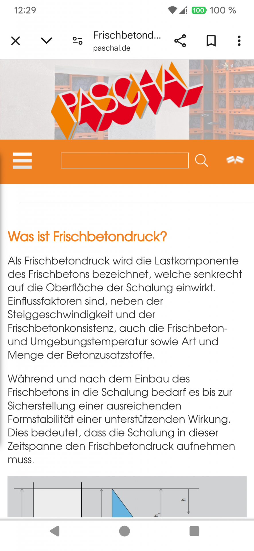

    Ich habe eine sehr direkte Frage: Ich muss zuerst den Frischbetondruck qualitativ zeichnen und danach auf die Stirnseite zeichnen. Was ist darunter zu verstehen, also für beide "Teilaufgaben"? Ich bin mir nicht sicher, ob es ein Diagramm oder eine Zeichnung/Darstellung sein soll. Es wäre wirklich toll, wenn mich jemand aufklären könnte. Wie kann ich mir "auf der Stirnseite" vorstellen, denn es war etwas in der Art von "Zeichnen Sie auf der Stirnseite die Schalung vom Kopf der Wand (die Wand ist 3 Meter hoch betoniert).

    Na nicht ganz , das sind so Laborwerte die nicht berücksichtigen Erstrangig , Zweitrangig und Dritt Faktoren und generell ist es extrem Geometrie abhängig und der Betoniergeschwindigkeit, mit 2fach ist eher Sor , Böhm und Noack das entspricht nicht den aktuellen Ansatz , hinzukommen die SVB etc diese verhalten sich anders.

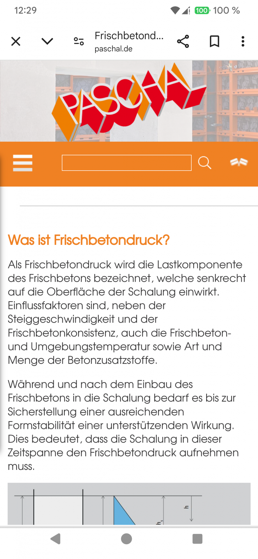

    @martinkoch schau einmal dort nach oder anderer Systemhersteller , ganz so detailliert wird die Aufgabe nicht dargestellt, ich sehe keine Schalungsart oder Material etc ansonsten gilt grob lotrechte Schalung 25KN/m² als Orientierung bei üblichen Beton und normaler Betoniergeschwindigkeit, hydrostatischer Druck bildet sich als Voute aus aber so detailliert wird dies sicher nicht notwendig sein.
