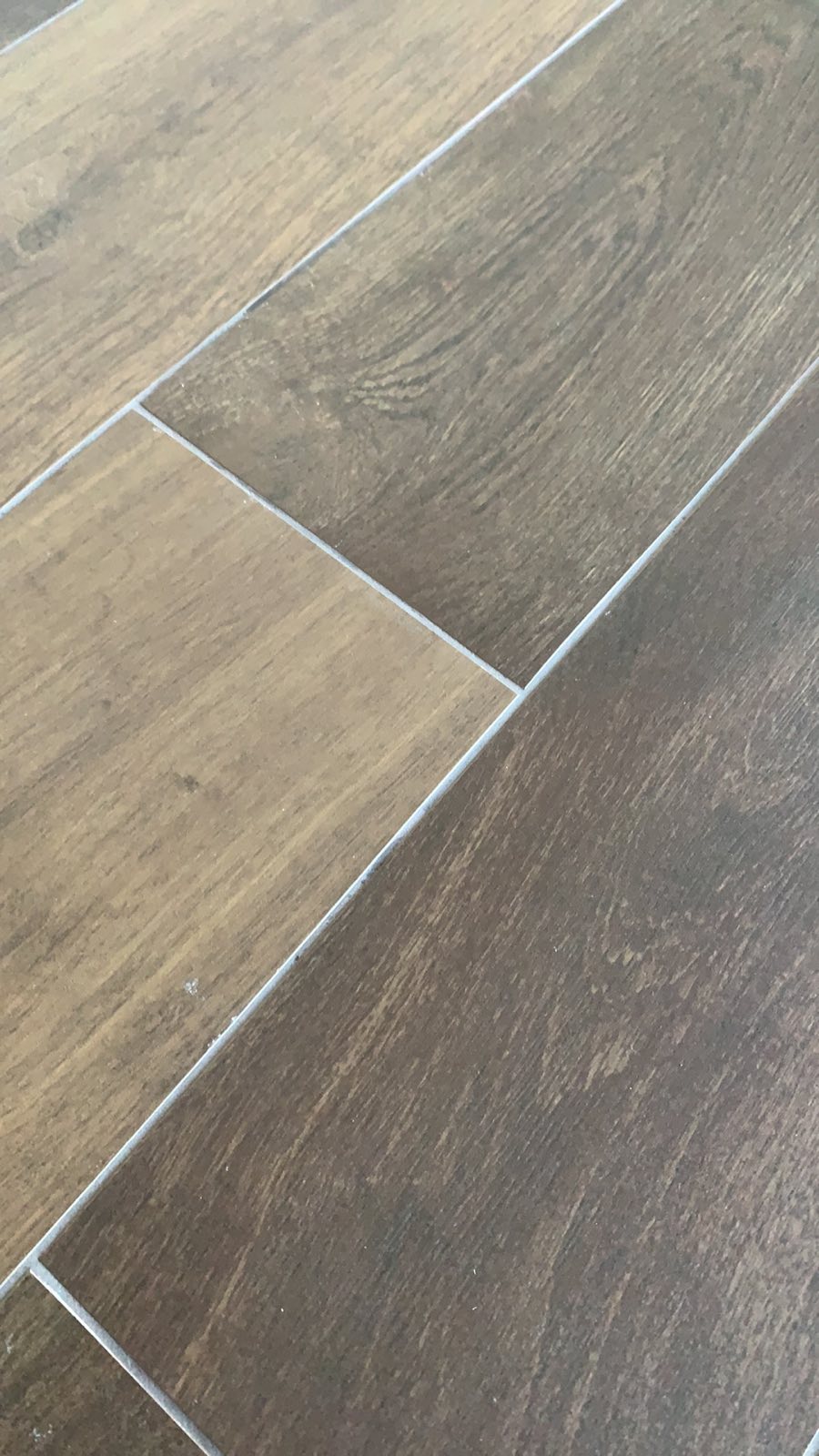

    Hallo, uns wurden Fliesen verlegt in Dunkelbraun mit dunkelbraune Fugenfarbe. (Litokol Braun 2) diese ist nach der Trocknung am nächsten Tag verblasst.ich dachte, dass die Fügen von Staub und Kleberreste so geworden sind.Am nächste Tag habe ich sie gereinigt.Es wurde noch schlimmer. Manche Fugen sind grau geworden.Ich habe zuerst mit Wasser und Bodenreiniger gereinigt.Dann versucht mit ein wenig Spüli.Wenn sie nass sind, sind die Dunkelbraun,sobald sie trocknen wieder fast Grau. Was kann man machen um die Fugen wieder dunkel zu bekommen?Nochmal drüber fugen mit der gleiche Farbe? Geht das?warum sind sie verblasst? Sind vielleicht Reinigungsmittelreste in der Füge noch drin ?lassen sich diese entfernen?Ich bin für jeden Rat Dankbar.

    Vielen Dank für deine Antwort. Wahrscheinlich habe ich viel zu früh gereinigt . Hintergrund war : wir haben Fliesen in Holzoptik in Dunkelbraun. Diese sind Mat und sehr porös.Der Schleier und Kleberreste lassen sich gar nicht auswaschen . Der Kleber auch wenn ich ihn lokal reinige und mit Schwamm reibe ist auch nicht rauszubekommen.Sobald die Fliese trocknet ist der weiße Kleber auf der Fliese zu sehen . Die Fliesen sind von Atlas Concorde, Farbe Mokka.Auch bevor ich gereinigt habe, waren die Fugen heller als sie sein durften. Ich muss sagen der Fliesenleger hat ein Teil der Fliesen gefugt und am nächsten Tag weiter Fliesen verlegt. Es wurde auf diesen Fliesen gearbeitet und diese sind sehr dreckig geworden . Sogar der Kleber wurde da drauf gemischt. Es waren 4 Handwerker die da drauf gelaufen sind und in verschiedenen Räumen Fliesen verlegt haben. Nur die Endungen zur Wand sind dunkelbraun geblieben. Nach der Reinigung sind sie natürlich noch schlimmer geworden. Kann ich nochmal drüber Fugen ohne die alten Fugen vorher zu entfernen? Es sind ja 82 m2 die gefliest sind!! Muss ich sie vorher reinigen lassen bevor sie nochmals gefugt werden ? Und ab wann darf ich sie dann reinigen wegen den Schleier ? Wie gesagt der geht gar nicht richtig ab wegen die poröse Fliesen. Den Fliesenleger habe ich gefragt . Er meinte das liegt am Kalk des Wassers und je mehr sie später reinigt geht das weg . Das sieht aber nicht danach aus .

    Ja wir haben bezahlt , da die Fugen ja noch nass waren und dunkel ausgesehen haben . Ich habe mich jetzt auch mit der Firma Litokol in Verbindung gesetzt und mit den Techniker gesprochen. Er meinte es konnte sein dass die Fugen noch nass sind ( da mit viel Wasser gereinigt worden ist ) und der Kalk dich drauf gesetzt hat . Ich soll noch ein paar Tagen warten ob sie nachdunkeln. Kann sowas passieren? Dass sie von Kalk erst hell werden beim waschen mit viel Wasser ? ☹️

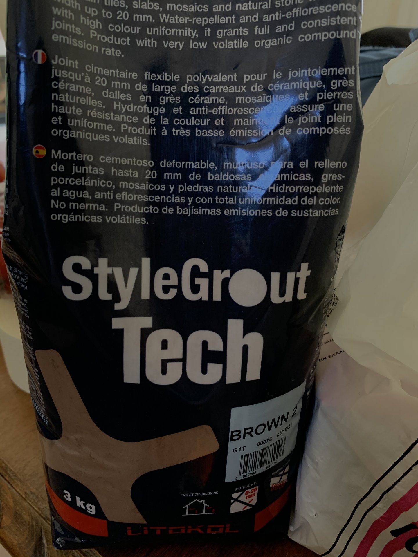

    Schöne Fliese, aber hör auf mit dem Schrubben. Es wird vermutlich einfach der falsche Farbton des Fugenmaterials sein. Hast du da noch eine leere Tüte davon? Wo und nach welchem Muster hast du den Farbton der Fuge dir ausgesucht ?

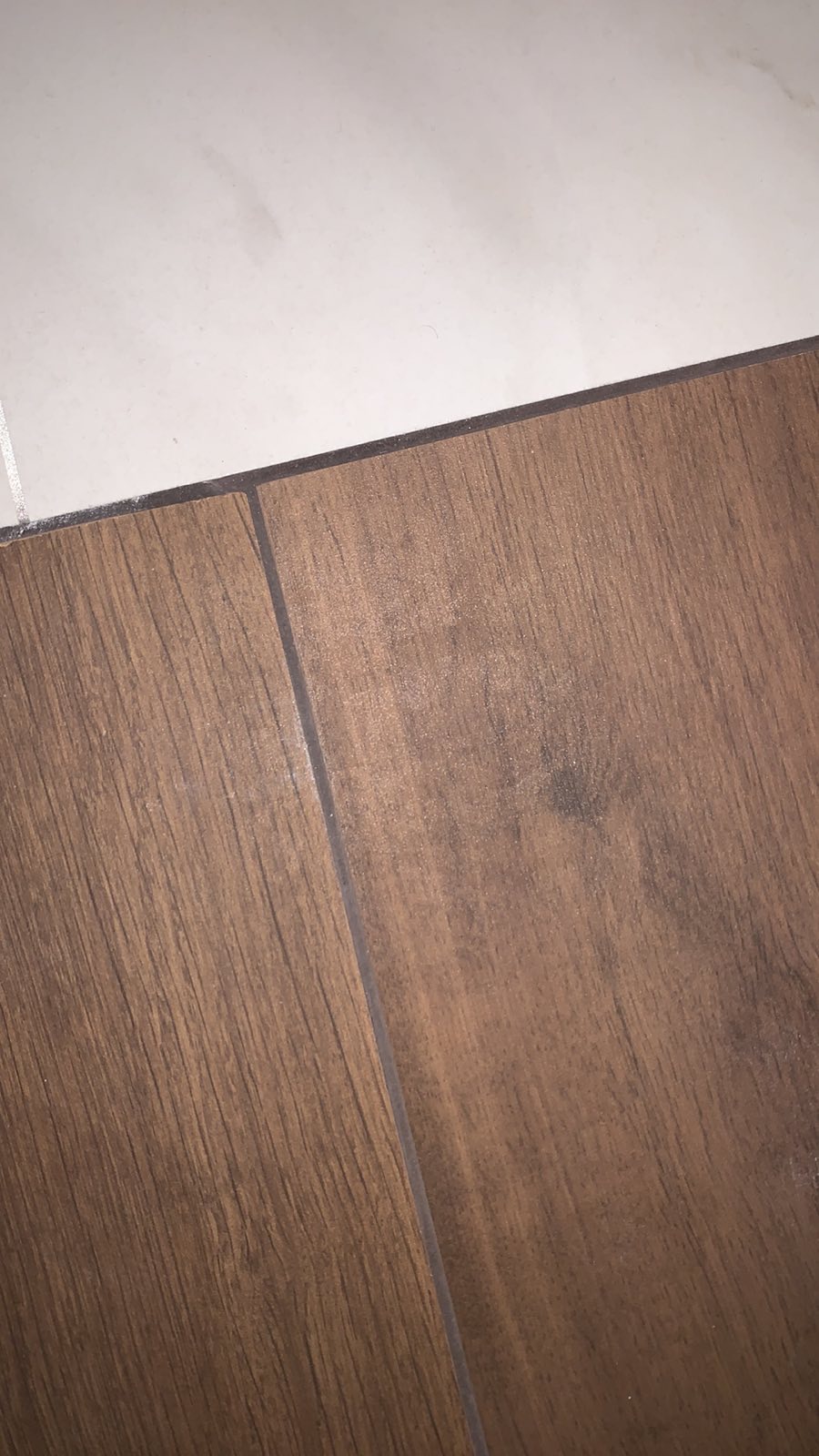

    Also der Farbton ist der richtige. Ich habe ihn selber ausgesucht da ich zuhause die Farbmuster hatte . Es war die Farbe Brown 2 von Litokol ( italienische Hersteller ) ich habe die Farbe selber bei Hersteller im Laden bestellt und auch abgeholt. Also die Farbe ist definitiv richtig . Ich stelle ein Foto rein von ein Säckchen was übrig geblieben ist . Sieht leider auf dem Foto heller aus als es wirklich ist . Komisch ist dass es manchen stellen gibt die auch wirklich dunkelbraun geworden sind . Ich stelle auch ein Foto rein .

    Ja das letzte Foto sieht ja super gut aus.
    Was ist da anderes gelaufen, als bei den anderen Fugen ?
    Was hast du bisher für die Reinigung als Zusatz ins Wasser verwendet ?

    Also ich habeAllzwegreinger mal probiert , dann ein bisschen Spülmittel benutz und mit eine Schwamm gerieben. In eine große Eimer Wasser hatte ich ein wenig Essig rein getan . Aber im Verhältnis zur Wasser war das sehr wenig . ☹️☹️☹️☹️Aber auch vor der Reinigung waren einige Stellen heller. Außer die Ränder zur Wand die sind richtig Dunkelbraun . Ich habe das Gefühl überall wo der Fliesenleger nicht mit Wasser und Schwamm drüber gegangen ist , (und das sind die Ecken )ist alles schön braun geworden .

    Der Fliesenleger hat entweder zuviel Wasser benutzt , nicht nachgemischt , zuviel angemacht und dann mit Wasser nachgepfuscht etc hinzu kommen die Reinigungsversuche etc ( Flieseure neigen auch dazu irgendwelche Mittel zum Reinigen zu nutzen )- gereinigt wird nicht im plastischen Zustand und auch nicht sofort nach dem Verfugen ...hier gelten im Minimum die Herstellerangaben !
    Du schreibst es ja selber ...sry das wird nix mehr mit braun , ein Indiz für fehlerhafte Verarbeitung wäre auch wenn nach einiger Zeit sich Risse bilden in der Fuge und zur Ceramic ( das dauert aber etwas ), das dein Material aus einer aktuellen Produktion ist setze ich vorraus.

    Ich empfehle den Bauherren immer die ersten Wochen nur mit klarem Wasser zu wischen. Allerdings Wasch ich die hinterher selber nochmal mit klarem Wasser ab sodass kein Zementschleier vorhanden ist. Das dauert nämlich einige Zeit bis die Fugen voll durchgehärtet sind. In den ersten Tagen kann man die sogar einfach mit einem Cuttermesser auskratzen. Dass die so extrem verblassen hab ich aber noch nicht erlebt.
    Wie sehen die Fugen eigentlich aus wenn die Nass gemacht werden? Sind die dann auch Braun? Dann würde evtl. ein Farbvertiefer helfen.

    Das ist zu nass @Svenv das hat der Fliesenleger schon versaut , siehst ja zu den Randbereichen hin

    Ja wenn die nass sind, sind die dunkelbraun.
