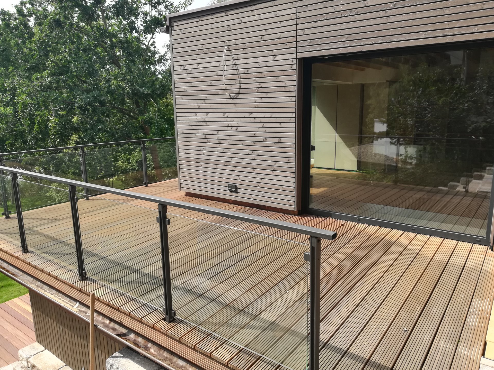

    "Osmo Lärche Vergrauungslasur" (oder ähnlich):
    Lasse ich seit Jahren für alle Holz-Fertigteilbauten verwenden (EFH, Dachaufstockungen, Anbauten etc.) - und es funktioniert! Wird im bewitterten Bereich nach und nach abgewaschen (die vergrauen dann normal weiter) und bleibt im weniger bewitterten Bereich (unter dem Dachüberstand etc.) ... grau.
    Der bewitterte Bereich vergraut ja sowieso von selber. Mit der Lasur ist nach einigen Jahren alles so ziemlich gleichmäßig.
    Funktioniert m.E. aber so leider nur bei Lärche.
