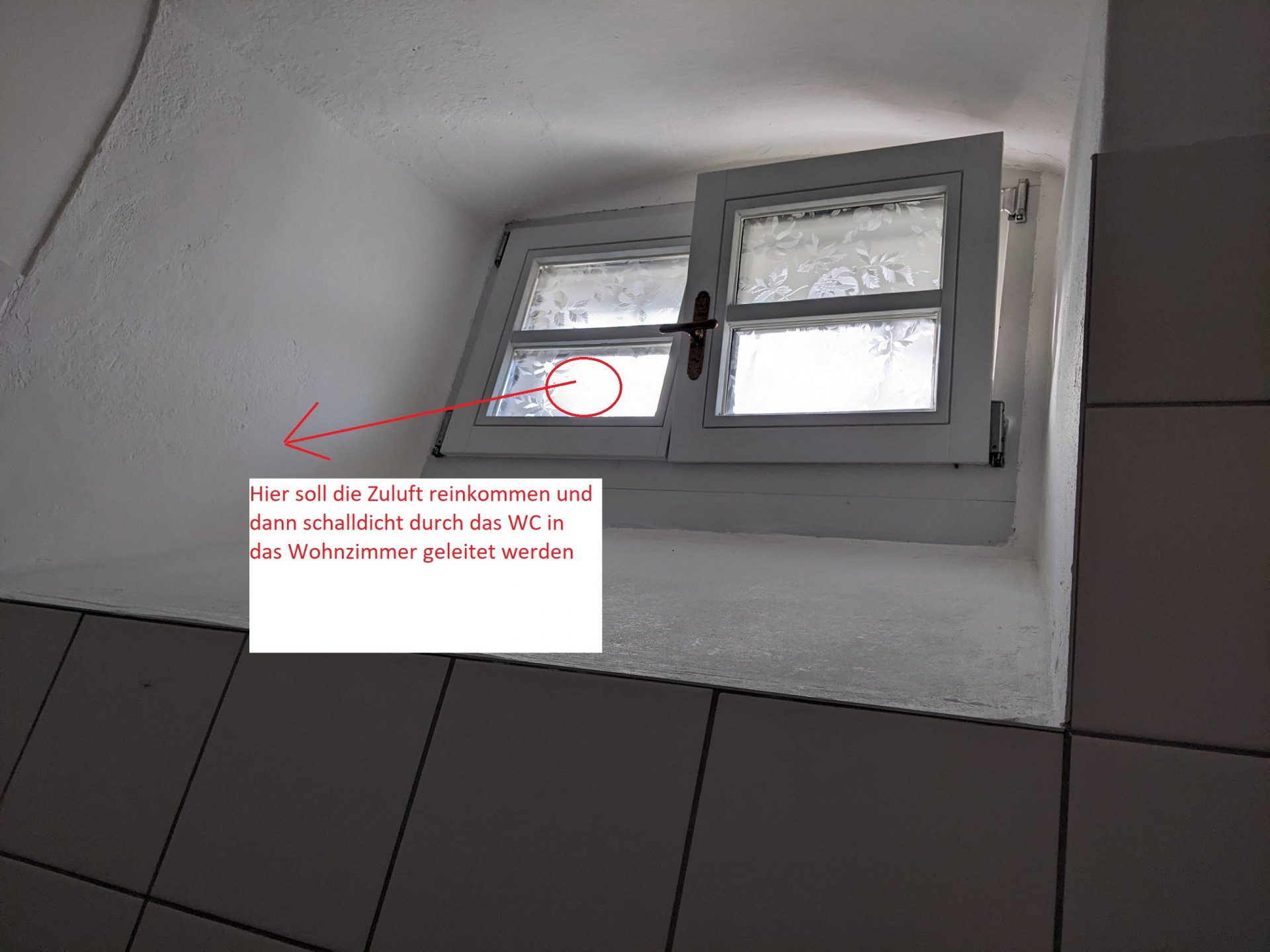

    Guten Tag
    Ich wohne an einer sehr sehr stark befahrenen Strasse und kann daher nicht lüften. Einzige Frischluftquelle ist ein WC Fenster das in den Innenhof reicht wo gute Luft ist, aber auch Menschen vorbeigehen. (WC Geräusche...) Siehe Bilder

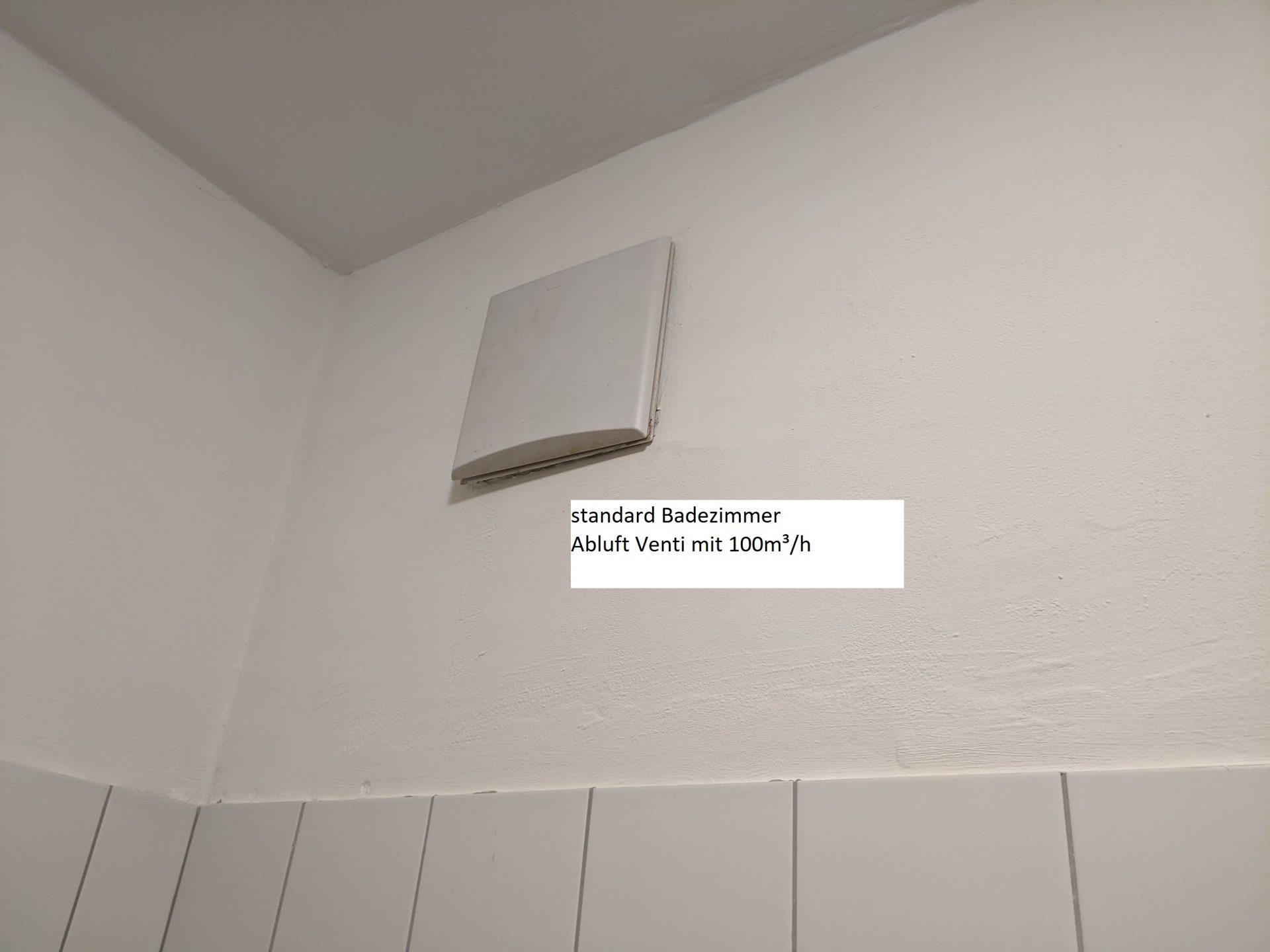

    Um die Wohnung zu lüften hab ich bis jetzt immer das WC Fenster geöffnet und den 100m³/h Ventilator im Bad eingeschaltet. Der Durchzug ist ganz ok aber man muß immer auf die Leiter steigen um das WC Fenster zu öffnen.

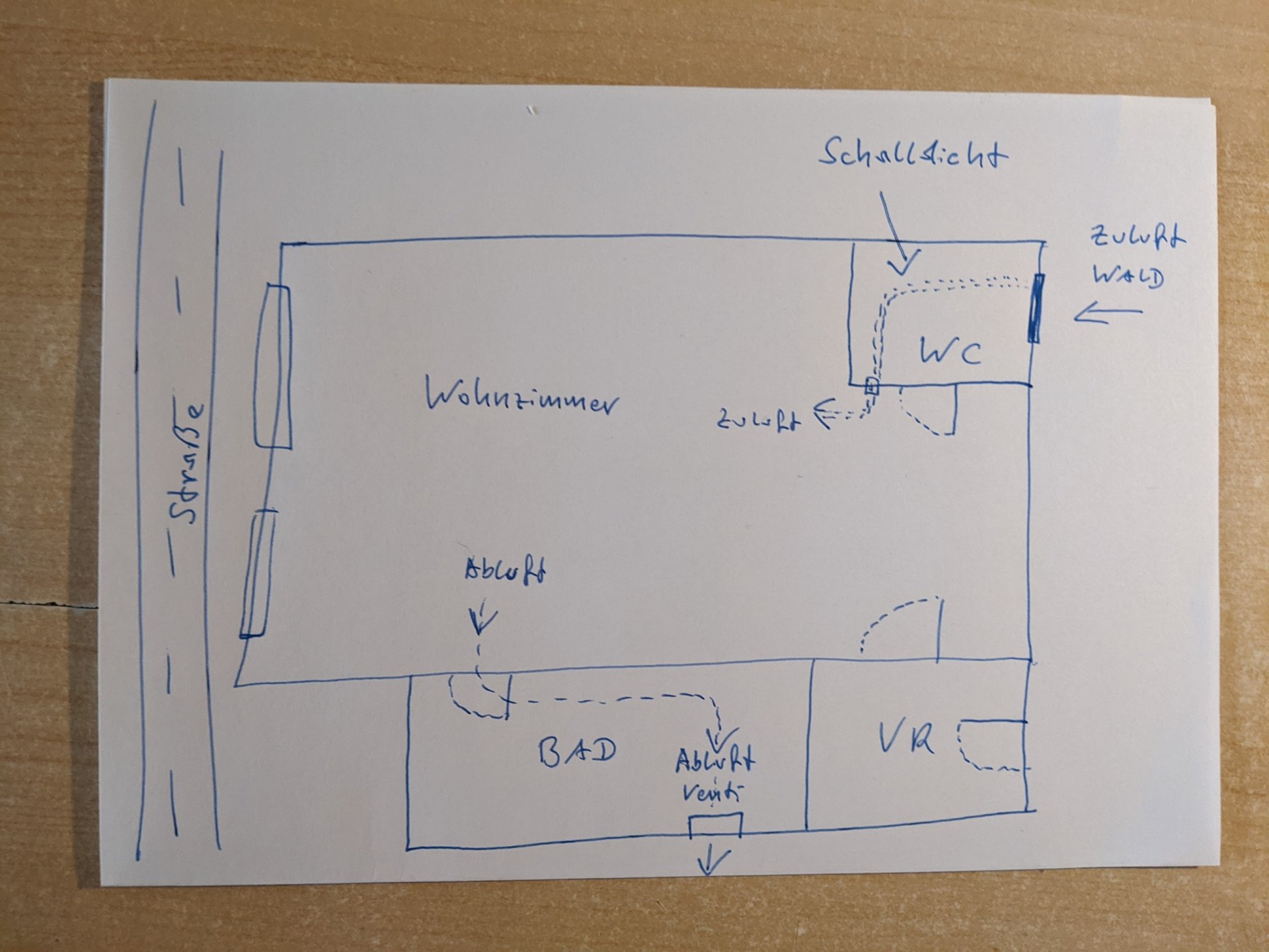

    Ich plane daher einen Ventilator ins WC Fenster einzubauen und die Frischluft schallgedämmt durch das WC in den Wohnraum zu leiten. Da nur Stoßgelüftet wird ist Wärmeverlust usw.. kein Thema.
    1) Wie kann ich verhindern das Geräusche vom WC in den Innenhof gelangen?
    2) Ja ich kann zwar einen Rohrschalldämpfer einbauen, aber verschimmelt mir der dann nicht nach kurzer Zeit wenn ich im Winter feuchte Luft vom Wald einsauge. (Kondenswasser)
    Mein erster Gedanke war wie folgt ( Reihenfolge von aussen nach innen)
    -Lüftungsgitter mit Fliegennetz
    -PVC Montagerahmen mit Flansch und Rückschlagklappe (für den Fensterdurchbruch)
    -Grobpartikel-Filter rund
    -Rohr-Schalldämpfer mit Jutestoff statt Mineralwolle (Kondenswasser?)
    -Kleiner Rohrventilator mit ca 130m³/h
    -Wärme/schallgedämmtes Aluflexrohr ins Wohnzimmer
    Den Schalldämpfer gleich nach dem Fensterdurchbruch anzubringen scheint mir aus akustischer Sicht logisch, aber das Kondenswasser macht mir sorgen.
    Hab ich das so halbwegs auf der Reihe oder liege ich komplett falsch?
    Vielen Dank für die Hilfe.
