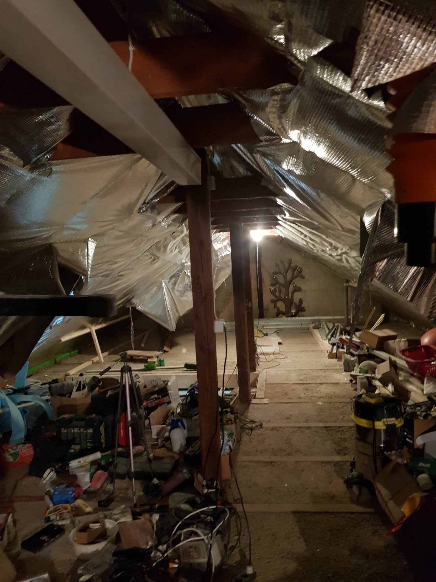

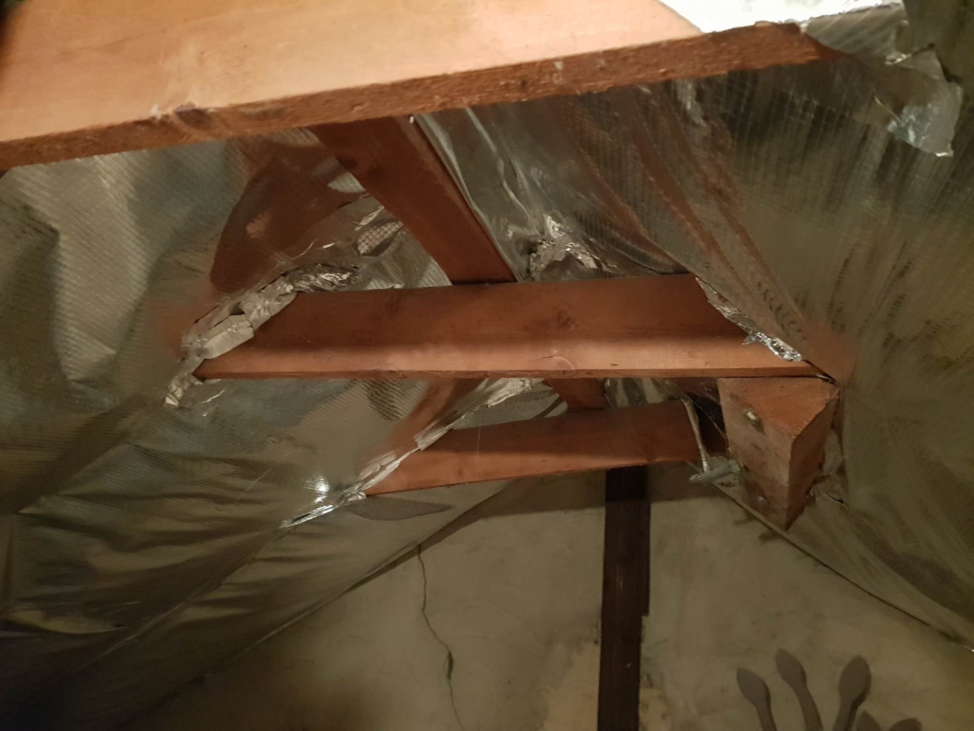

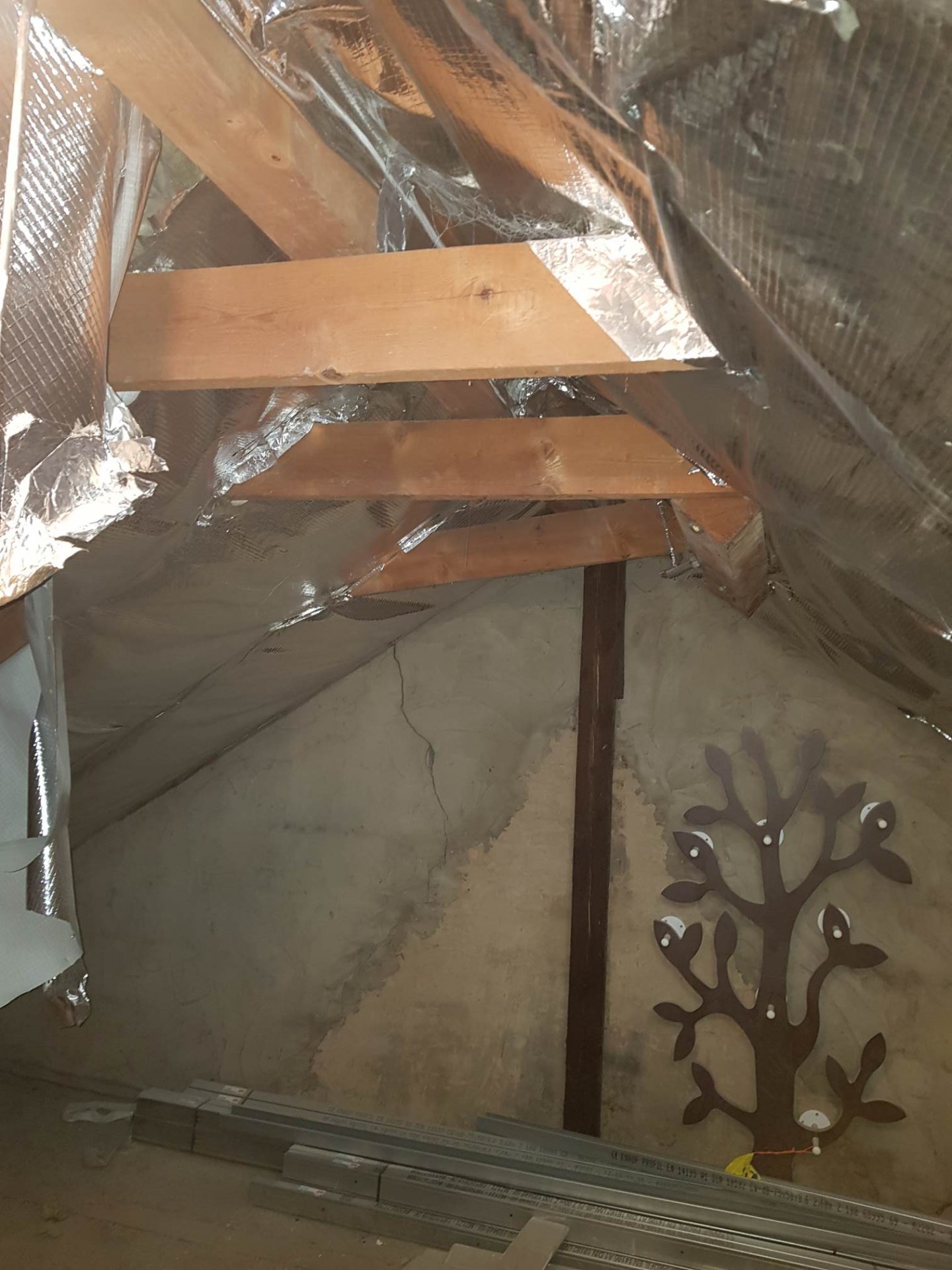

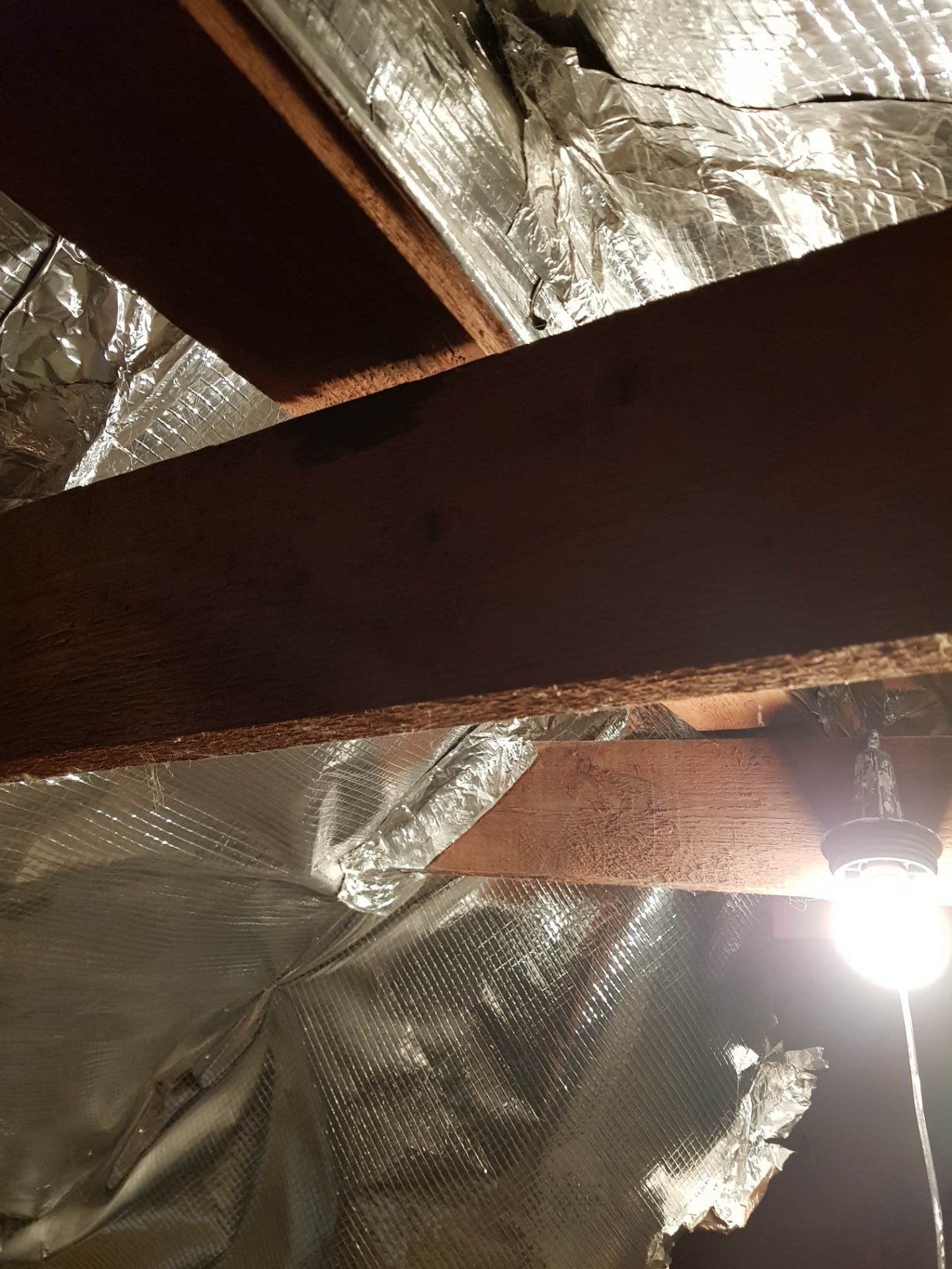

    Hallo liebe Leute
    ich baue gerade mein Dachgeschoss um, mache daraus eine kleine Kinderzimmer. Um höher zu gewinnen würde ich gerne diese Bretter entfernen. Darf man die so einfach Entferner und dann was haben die denn für Funktion. Bitte um Rat. Danke

    Das Haus habe ich neu erworben und ist Baujahr 1970.

    Nein die darfst Du nicht entfernen. Und wahrscheinlich musst Du erstmal rechtlich prüfen, ob Du den Dachboden überhaupt ausbauen darfst. Wie hoch ist denn der Raum und in welchem Bundesland steht das Haus?

    Das Haus steht in Baden-Württemberg Rhein-Neckar-Kreis und die Höhe beträgt 2 m.
    Weshalb darf man sie nicht entfernen können Sie das auch begründen damit ich es verstehe

    Ich denke dann ist Dein Vorhaben nicht zulässig.

    Wenn das nur ein temporär benutztes Spielzimmer ist muß keine Nutzungsänderung beantragt werden,
    da schon aufgrund der nicht ausreichenden Höhe keine Zulassung als Wohnraum möglich ist.
    In sicher 95 % der Fälle kommt keiner auch nur auf die Idee.
    Brettlaschen nicht entfernen-
    die können den Firstbalken unterstützen, verbinden die Sparren als Zangen und steifen den First aus.
    Ersatz durch schmalere und ggf beidseitig an den Sparren befestigte Zangen ist sicher möglich.
    Die sehr nachlässig eingebrachte Dämmung wird besser entfernt und für besseren Hitzeschutz durch Zellulose oder Holzfaserdämmplatten mit einer sauber verlegten und abgedichteten Dampfbremse versehen (Sd-Wert ca 2-3 m)

    NEIN
    Dann ist ja alles Gut, denn hier werden ungern Hinweise zu illegalen Bauvorhaben gegeben.
    Du könntest die Bretter gegen Vierkant-Rohre tauschen, an die Kopfplatten geschweißt sind. Einfach entfernen geht aber nicht.

    man müsste den Dachstuhl rechnen das macht zb ein Statiker

    Hallo und danke für Ihre Antworten. Ich belasse es beim alten. Ist mir zu viel Aufwand.
