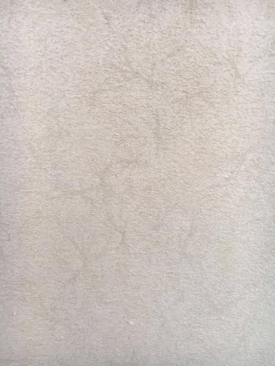

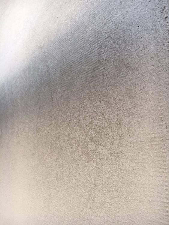

    Hallo Bauexperten,
    ich bin neu hier und habe direkt eine Frage. Bei unserem Haus (Schlüsselfertig mit Generalunternehmer) wurde am 03.12.2016 der Unterputz mit Armierung aufgebracht. Verarbeitet wurde Armierungsspachtel Baumit Contact DC56. Schon am 03.12. lagen die Temperaturen bei knapp über 0 Grad. In den folgenden Tagen fielen die Temperaturen Nachts bis -7 Grad, tagsüber hatten wir nie über 4 Grad. Wie hoffentlich auf den Fotos zu erkennen, war der Spachtel gefroren und es bildeten sich Eiskristalle.
    Wir haben den Mangel bei unserm Bauunternehmer angezeigt, dieser sagt allerdings das er am Bauvorhaben war und keine Risse feststellen konnte. Somit würde er auch keinen Mangel sehen.
    Nun meine Fragen:
    Ist dies tatsächlich kein Mangel?
    Wie kann ich weiter vorgehen?
    Kann ich die fällige Rate von ca. 9900 Euro für den Aussenputz einbehalten?
    Ich sag schon einmal vielen Dank und wünsche Frohe Weihnachten!

    risse sehen Sie bei gefrorenen Armierung sowieso nicht. Es bröselt später alles ab. Wenn die Armierung sich mit fingernägel lösen lässt muss dieser komplett erneuert werden. Mit einbehalt kommen Sie nicht weiter.

    Verarbeitung bei unter +5 C ist laut Hersteller nicht in Ordnung.
    Aber was genau ist das Problem ? Wie genau lautete die Mängelanzeige ?
    Es kommt doch noch der richtige Deckputz drüber, oder ?

    es ist richtig das der Deckputz noch aufgebracht wird. Aber das würde das Problem ja nicht beheben wenn der Armierungsspachtel nicht hält. Meine Angst ist, dass sich der gesamte Putz später vom WDVS lösen könnte.

    HAllo , der Yilmaz hat das schon gut beschrieben , wenn der Armierungsputz sich leicht abkratzen lässt , dann ist das auch kein Tragfähiger Untergrund für den Deckputz, vermutlich dann erst kannst Du einen Mangel anzeigen .
    Probier einfach ob der Unterputz fest ist !
    Es wird niemals ein Hersteller angeben, das sein Material unter 5 Grad verarbeitbar ist , weil er dann auch dafür haften muss. Oftmal ist es aber so, das es eben auch unter 5 Grad geht, unter bestimmten bedingungen.

    Am besten mit dem Bauunternehmer durchgehen und prüfen ob der armierungsputs gut haftet. Da ja vermutlich an der Wand ein Gerüst steht sollte logischerweise auch ein wetterschutz drüber sein. Somit ist es nicht so kalt. Wenn man weiss dass es Nachtfahrt gibt sollten noch Wärme Ventilator über die Nacht aufgestellt werden. Somit ist es kein Problem den Putz auf zu tragen.

    ich würde jetzt erst mal ganz schnell dem Ersteller was zu welchem Zeitpunkt
    geschehen ist und welche Temperaturen geherrscht haben.
    Damit ist das ganze schon mal sauber dokumentiert.
    Dann würde ich einen Mangel aufgrund vermuteter Haftungsprobleme des Putzes anzeigen.
    Für diesen Punkt würde ich entweder eine verlängerte Gewährleistung oder den Rückbau verlangen.
    Rükbauen wird er sicher nicht wollen, aber wenn er ein reines Gewissen hat, sollte er kein
    Problem mit der verlängerten Gewährleistung für den Putz haben.
    Wenn er das nicht will, ist ihm vermutlich auch klar, dass hier was schief gelaufen ist.
    Wenn er beides ablehnt bleibt dir nur noch der Weg einer Klageandrohung + Einbehalt.
    Fertiggestellt wird das ganze dann natürlich erstmal nicht....
