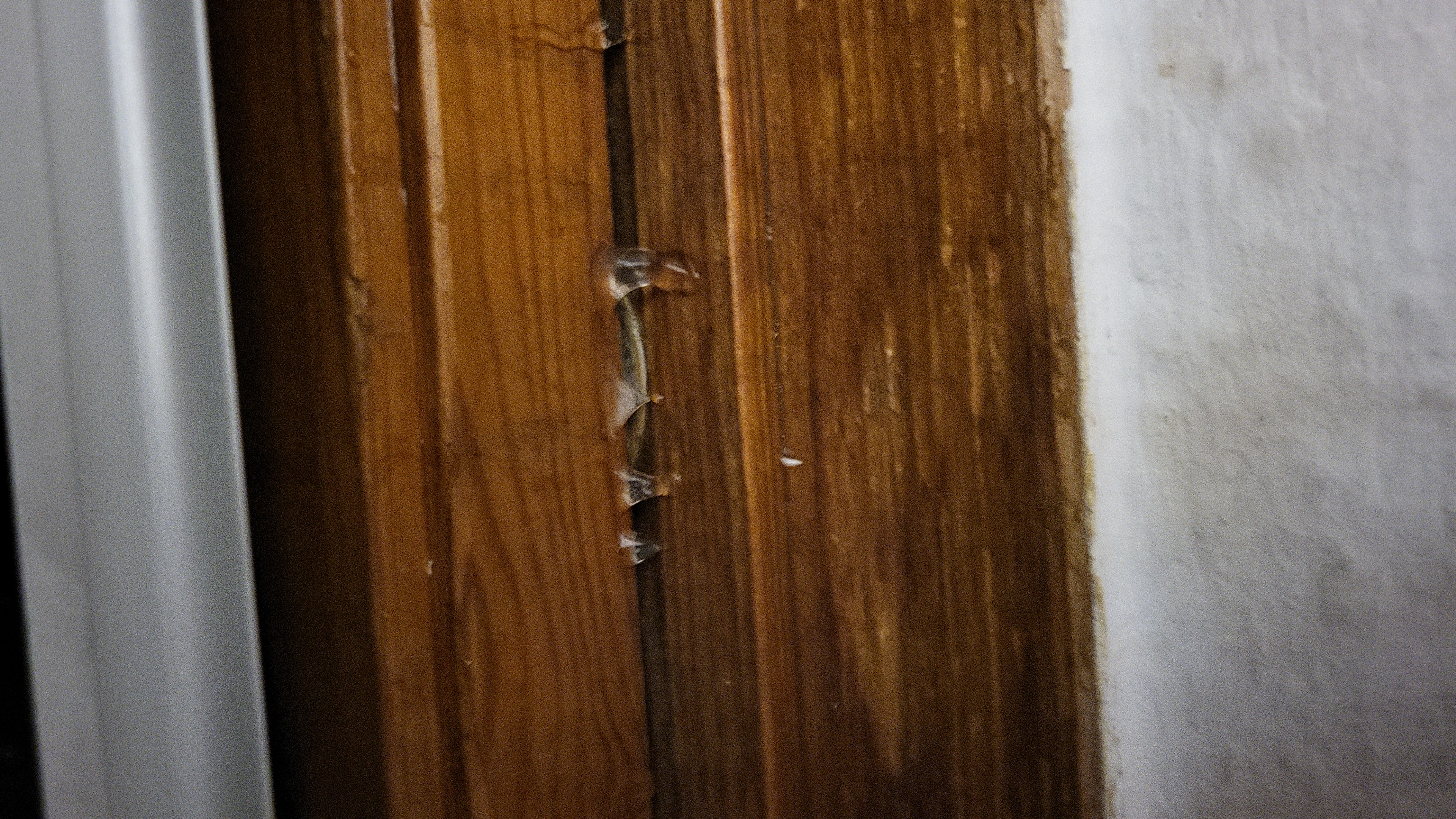

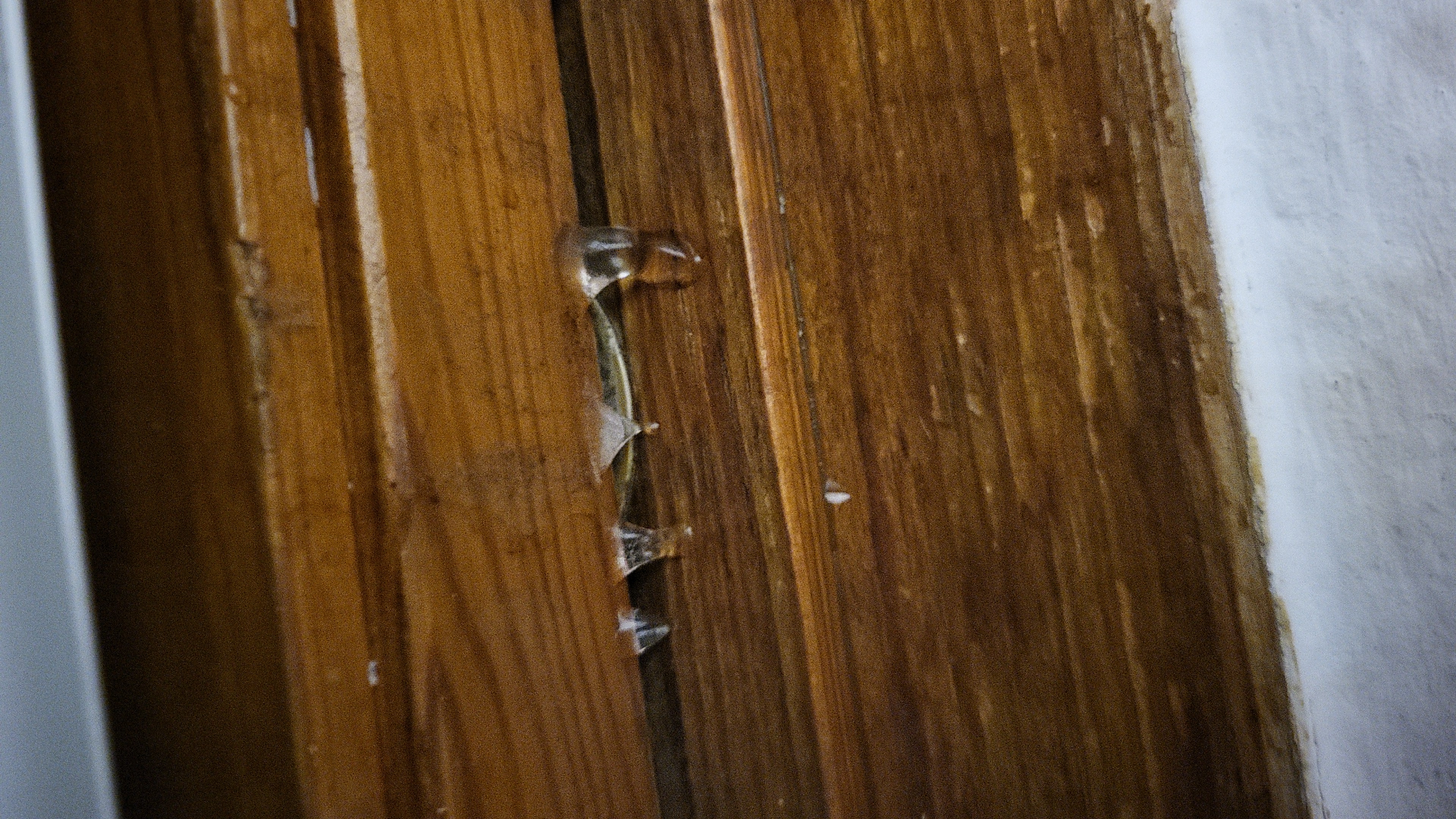

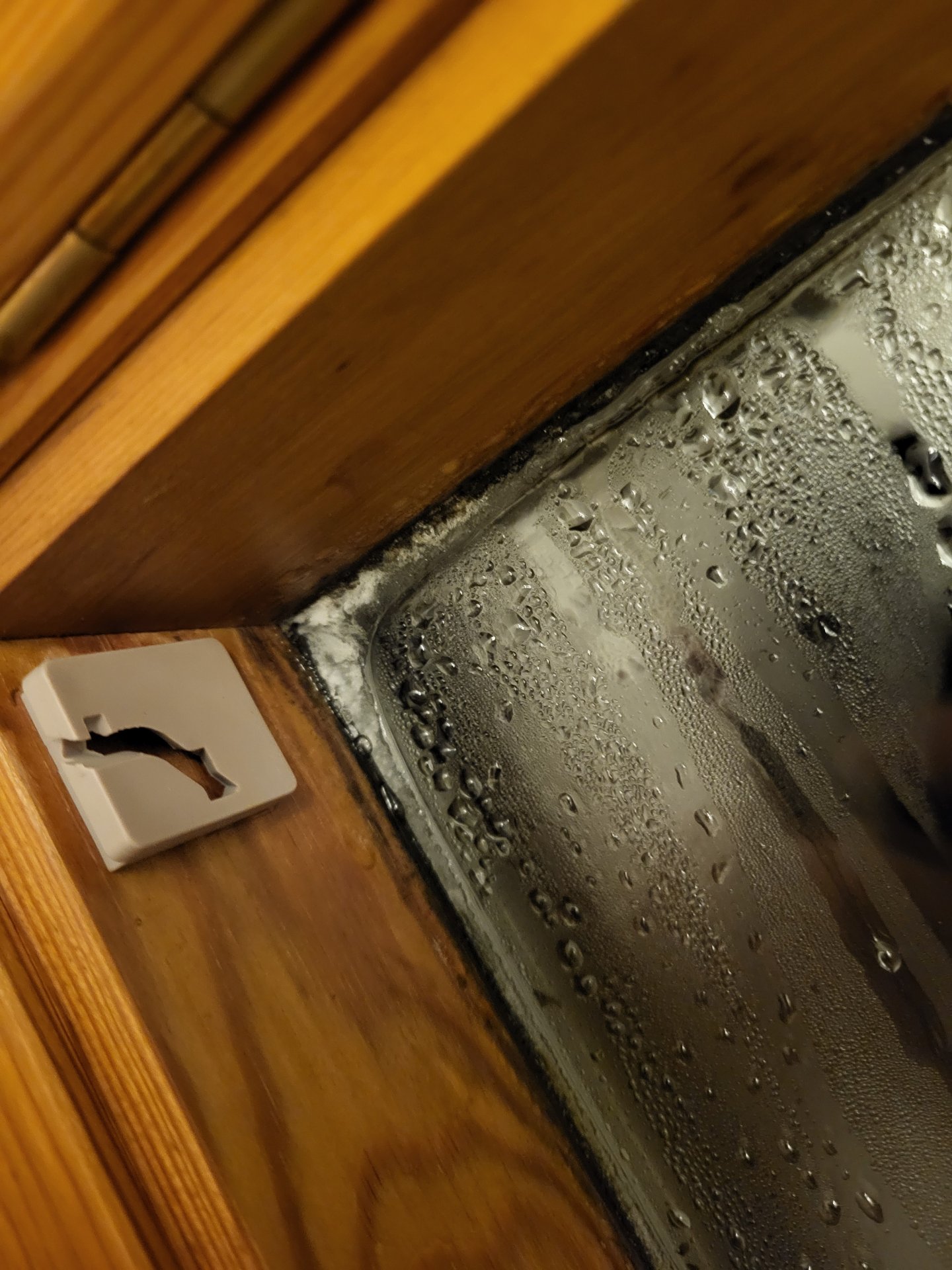

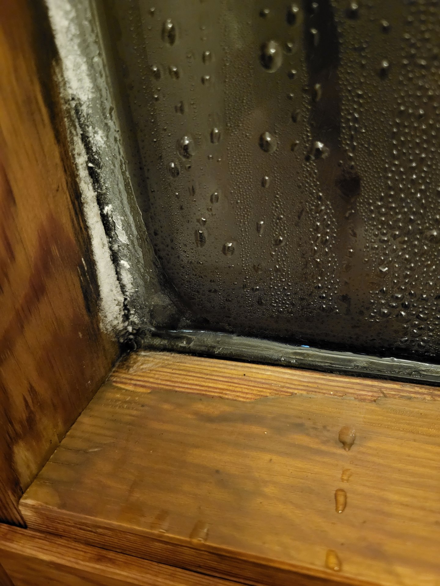

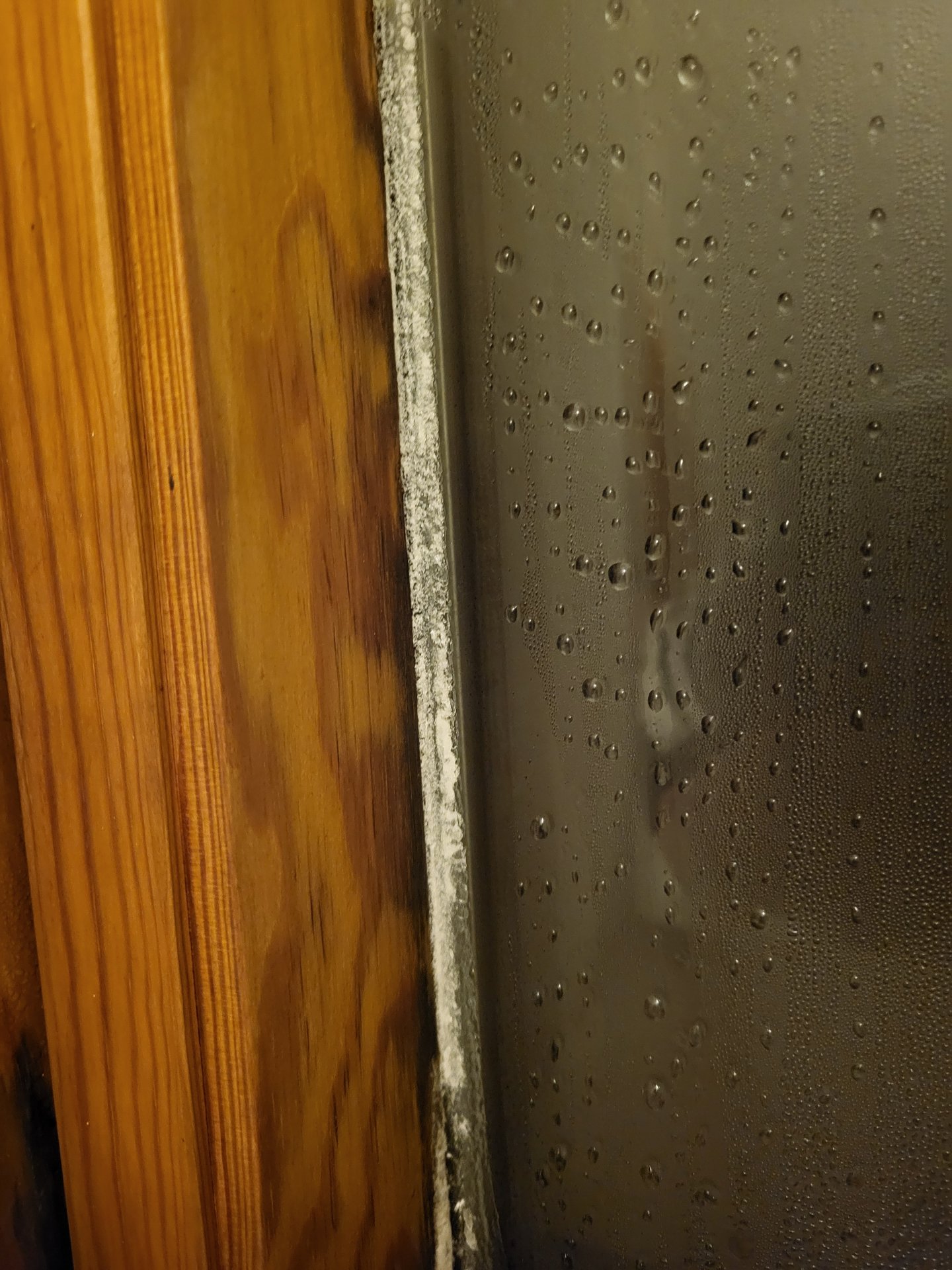

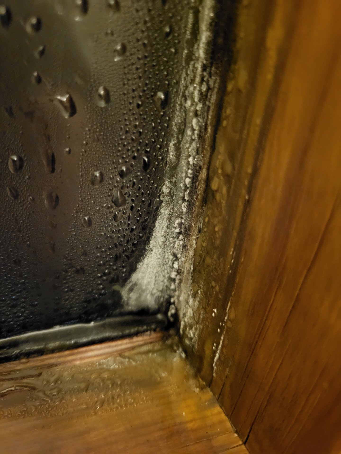

    Hallo, ich habe eine Frage, und zwar hatten wir Anfang des Jahres im Januar frost innen am Dachfenster. Ja, die Temperaturen in der Wohnung waren recht "kalt", wir hatten die Fußbodenheizung nur auf 19 Grad.
    Dieses Jahr stellen wir sie höher, doch ist das Problem damit gelöst? Verschieben wir das Problem nicht eher? Die warme Luft geht nach draußen weg und wir heizen uns dumm und dämlich ? Wäre eine neue dichtung nicht sinnvoll bzw ein neues Fenster?
    Wenn jemand dichtungen für Dachfenster empfehlen kann, bitte den link dazu, bin gerne dazu bereit neue dichtungen anzubringen.

    Ja, das ist dann normal. Uralte Fenster mit schlechten Dämmwerten, kalte Wohnung und Feuchtigkeit in dieser.
    Zur Vermeidung von solchen Erscheinungen (und dem dann an den Wänden folgenden Schimmel): Heizen und Lüften. Neue Fenster können auch nicht schaden.

    Ich frage mich ob in so einem Fall nicht sowas wie die Tesa Thermo Cover behelfsweise Abhilfe schaffen könnten, da ein Fenstertausch ja nicht in eurer Hand liegt.
    Soll jetzt keine Produktwerbung sein. Im Prinzip klebst du da eine Art Frischhaltefolie vor das Fenster. Dadurch hast nochmal ein zusätzliches Luftpolster was eine gewisse dämmende Wirkung bringen soll.
    Das ist bei weitem keine dauerhafte Lösung und die Optik ist auch jetzt nicht unbedingt das Wahre, aber vielleicht immer noch Besser als grad raus zu heizen.
    Wenn es ein Velux Fenster ist, ggf. mal Anfragen, die bieten auch diverse Artikel an um ältere Fenster zu ertüchtigen. Vielleicht ist der Vermieter so etwas offener Gegenüber.

    Wie alt sind denn die Fenster? Auf den Fotos sieht es noch nach Einscheibenverglasung aus :yikes

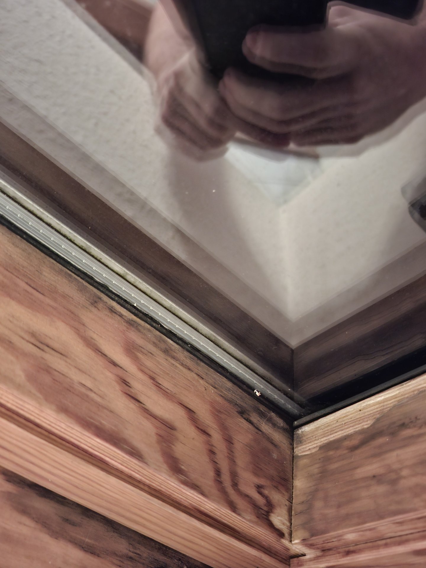

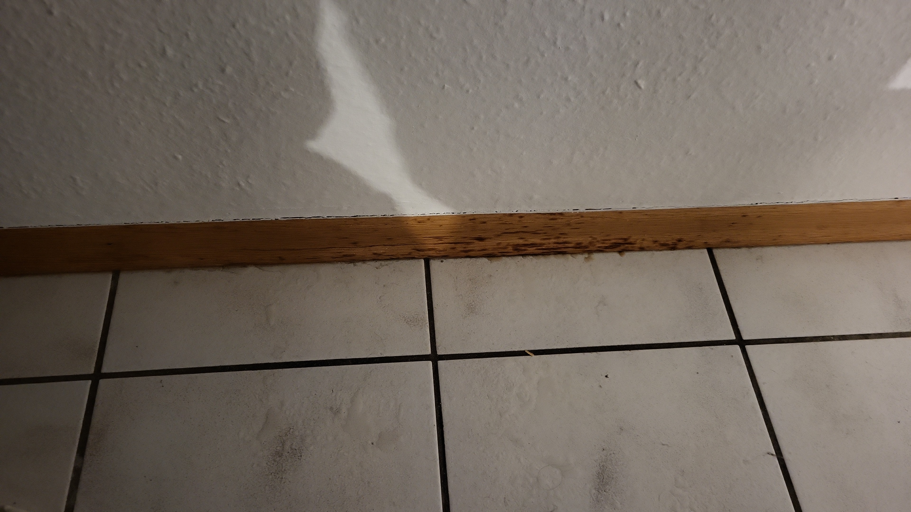

    Genau,das Zimmer ist das Gästebad oben. Wir haben in der Wohnung insgesamt 5 Dachfenster, alle sind aus Holz, wobei die die auf der Südspitze liegen , die Fenster machen weniger Probleme als die anderen. Im Schlafzimmer haben wir auch eins, da wäre es eigentlich am wichtigsten dass das Fenster neu gemacht wird , wir wurden aber vertröstet mit einer neuen dichtung und das wir mehr lüften sollen bzw. Wir haben in der Wohnung noch Wärmetauscher, die sollten wir regelmäßig anmachen. Miete zahlen wir den vollen Preis.
    Ich muss sagen meine Frau will in ein Haus und will sich mit dem Thema auch nicht befassen weil wir eigentlich ein gutes Verhältnis zu den Vermietern haben, wurden bei dem Thema eues Fenster aber wie gesagt vertröstet. Wir gehen jetzt in den dritten Winter und ich habe es langsam satt,ich kenne mich nicht wirklich damit aus, will mich aber kümmern das wir zumindest dichte Fenster haben wo die Wärme auch in der Wohnung bleibt, mein erster Schritt war jetzt mich hier im forum anzumelden und mir neue eindrücke zu holen und Tipps zu sammeln wie ich das jetzt handeln soll.
    Anbei die Dateien aus dem Schlafzimmer, hier ist das Wasser die Tapete schon heruntergelaufen und hat die leisten versaut.

    Die Ersten hast Du jetzt von mir bekommen. Mal sehen, ob noch andere, gegenteilige kommen.
