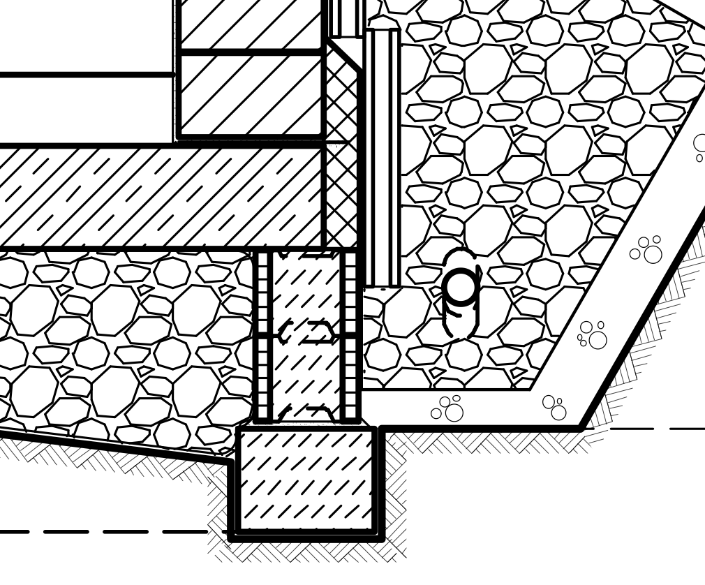

    Hallo Forum,
    in der Planung des Rohbaus stellt sich mir die Frage eines sinnvollen Bauabkaufs. Hier gibt es abweichende Auffassungen von Tiefbauer und Baumeister.
    Es gibt wohl viele Wege, um zum Ziel zu kommen. Mir würden die Hinweise des Forums sehr helfen um mir selber eine Meinung zu machen.
    Der Baumeister meint, man soll nach Aushub die Frostschürze (keine tragende Funktion) mit Schalsteinen auf Magerbeton setzen und im Nachgang das Gründungspolster einbringe und verdichten. Im Anschluss soll dann die Schalung der tragenden Bodenplatte stellen.
    Außerhalb der Frostschürze könnte man den Arbeistraum dann zur Ausführung der Drainage nutzen.
    Der Tiefbauer hält diese Ausführung für zu aufwändig. Er würde das Gründungspolster durchziehen und nach der Ausführung der Bodenplatte im Nachgang im Gründungspolster, das dann auch den Arbeitsraum der Baugrube ausfüllt, die Drainage ausschachten.
    Mir leuchtet der Vorschlag des Tiefbauers ein, aber ist es nicht etwas widersinnig den Arbeistraum zu verfüllen und dann für die Drainage (Drainagerohr und Kiespaket) wieder auszuheben?
    Ich würde mich über eure Meinung freuen.
