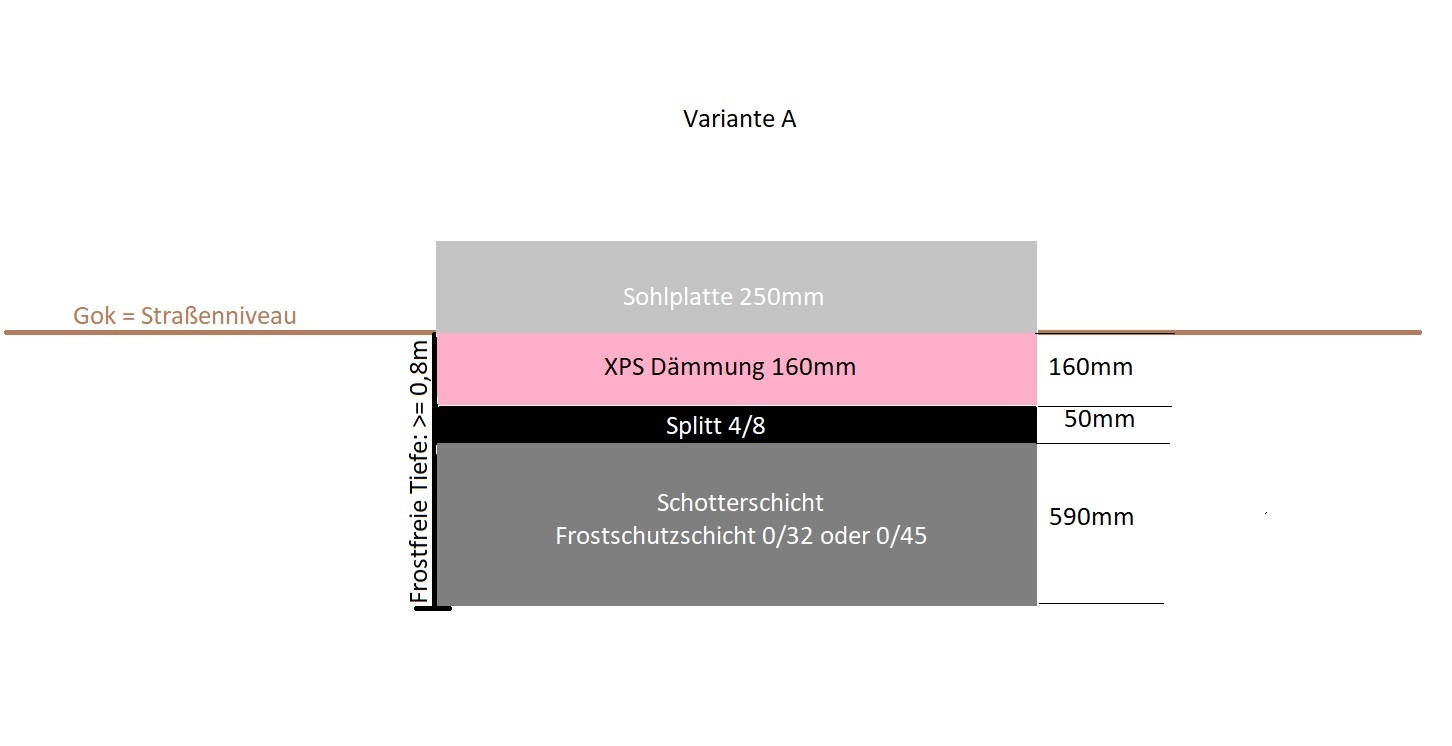

    Hallo Zusammen,
    mein Name ist Niklas, ich bin 28 Jahre alt, komme aus der Region Hannover und wir stehen grade kurz vor dem Baubeginn unseres EFH mit Garage. Die Baugenehmigung haben wir nach langer Zeit nun endlich erhalten :))...hier gab es leider einige schwierigkeiten mit unserem Architekten, weshalb wir (ich) nun auch etwas skeptisch ihm gegenüber sind/bin.
    Konkret geht es um die Ausführung der frostfreien Gründung der Sohlplatte. Unsere Bodenplatte bekommt allseitig eine XPS Dämmung (Systemdämmung, Schalung und Dämmung in einem). Unser Bodengutachten hat zum Glück auch keine besonders dramtischen Dinge zu Tage gebracht, ausßer dass wir bis in 80cm Tiefe den Boden austauschen müssen.
    Wir haben hier zwei Varianten (zwecks Baugrube und Verfüllung) zur Ausführung genannt bekommen:

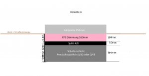

    Variante A:
    - Oberboden (ca.50cm) abschieben
    - Die Baugrube auf insgesamt 80cm ausheben
    - Anschließend wird die Baugrube mit einer ca. 60cm hohen Schotterschicht aus Frostschutzschotter 0/32 oder 0/45 (je nach Materialverfügbarkeit) aufgefüllt.
    - Dann eine 5cm starke Schicht aus Splitt als Feinplanum
    Darauf würden dann die XPS Platten verlegt werden. Die Bodenplatte (250mm) würde dann in der XPS Schalung gegossen werden und wäre damit auch gleich 25cm über GOK (Straßenniveau). Die Bodenplatte würde ich aber vllt. noch etwas tiefer ansetzen, da ich denke, dass die Gestaltung des Grundstückes dann etwas einfacher wäre....vllt. hat hier ja auch jemand einen Tipp?

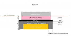

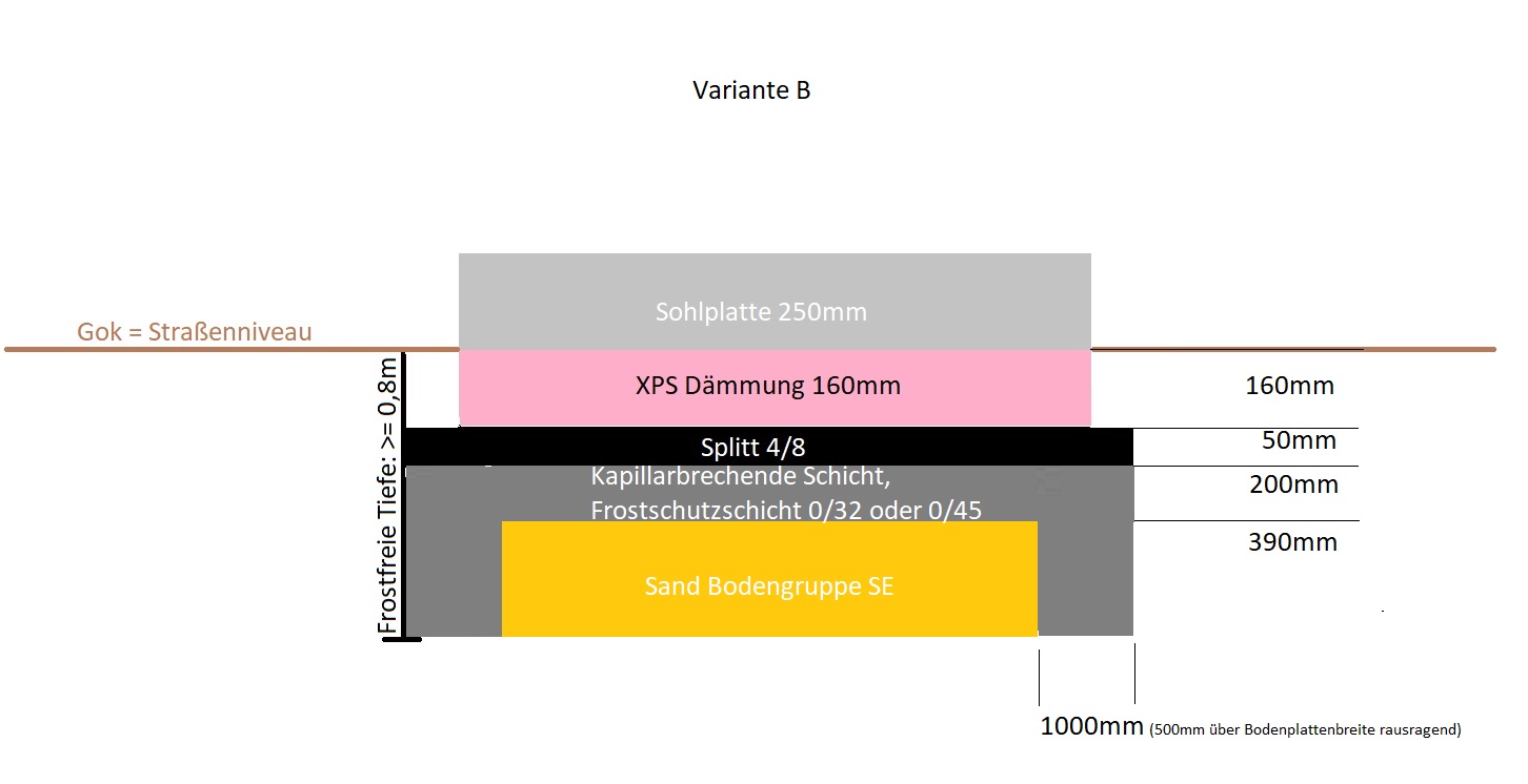

    Variante B:
    - Anschließend wird die Baugrube mit einer ca. 40cm hohen Schicht aus Füllsand der Bodengruppe SE verfüllt.
    - darauf wird die Baugrube mit einer ca. 20cm hohen Schotterschicht/ kapillarbrechenden Schicht aus Frostschutzschotter 0/32 oder 0/45 (je nach Materialverfügbarkeit) aufgefüllt.
    der Schotter wird an den Seitenbereichen der Sohlplatte bis zur Frostschutzgrenze (80cm) runtergeführt.
    (Also wie eine Art Frostschürze, aber aus Schotter und nicht aus Beton)
    Diese Schürze wäre ca. 1m breit und ragt 50cm vor der Sohlplatte raus.
    Darauf würden dann wieder die XPS Platten verlegt werden. Die Bodenplatte (250mm) würde dann in der XPS Schalung gegossen werden und wäre damit auch gleich 25cm über GOK (Straßenniveau).
    Zur verdeutlichung habe ich auch noch zwei Bilder gezeichnet und angefügt. Unser Architekt ist der Meinung, dass Variante B völlig ausreichend wäre und zudem deutlich günstiger, da der Füllsand um einiges günstiger sei. Ich bin da aber irgendwie etwas unsicher.
    Vllt. kann mir ja jemand sagen ob solch eine Ausführung gang und gebe ist oder nicht? Variante A gefällt mir persönlich besser, wird aber in der Ausführung wohl deutlich teurer als Variante B. Die Möglichkeit einer konventionellen Frostschürze aus Beton gibt es wohl auf Grund des Dämmsystem nicht (so der Architekt).
    Vllt. kann mir ja jemand meine Bedenken nehmen oder aber diese bestärken...

    Grundsätzlich ist eine Einheitliche UGV aus FSS wesentlich sicherer als ein gemischtes Bauwerk.
    Um welche Massen geht es dabei?
    Beispiel: Grundfläche der UGV 10m x 20m x 0,59m = 118m³ x 2,25to/m³ = 265,5to = Materialbedarf bei Vollflächiger FSS
    Ersparnis durch Sand 8m x 18m x 0,39m = 56,16m³ x 2,25to/m³ = 126,36to = Ersparnis durch Sand
    Die Kostenersparnis wird sich ME in Grenzen halten denn gutes Beton RC mit Zertifikat kostet bei uns so um die 5,-€ die Tonne ab Werk
    Der Einbau ist bei Vollflächiger FSS wesentlich einfacher, da kann man die Preisschraube ansetzen.
    Die Regionale Verfügbarkeit wird Entscheidend sein und da Kenne ich mich in Deiner Region nicht aus.
    Bei Verwendung von RC Material immer eine Zertifizierung verlangen, denn Da ist viel Mist unterwegs.

    Polier hat von Beton-Recycling gesprochen. Natürliche Mineralgemische sind natürlich teurer. Ob RC-Material bei dir in Frage kommt musst du abklären. Möglich, dass du es anmelden musst und bzgl. zulässiger Zuordnungsklasse nach LAGA Nachweise liefern musst. 25 €/t ist je nach Region und Lieferweg schon möglich.
    Bei deinen Skizzen fehlt die Berücksichtigung der Lastausbreitung. Gehe hierfür von Außenkante Lasteinleitungsfläche im 45°-Winkel runter, dann je nach Boden 45° oder 60° wieder hoch. Dann bekommst du deine richtige Kubatur zusammen.
    Welchen Boden hast du denn grundsätzlich? Wenn du gering durchlässige Böden anstehen hast, könntest du mit der Frostsicherheit bei beiden Varianten Probleme bekommen, weil du dir dann eine Badewanne schaffst, die dir das Wasser in deinem Bodenaustauschbereich gefrieren lassen kann.
    Das würde ich mir nochmal genauer erklären lassen. Mag stimmen, hab ich aber bisher noch nicht gehört. Dann ist vielleicht das gewählte Dämmsystem falsch? Vielleicht weiß hier ja noch wer anders mehr.
    Zur eigentlichen Frage: Variante B ist in meinen Augen Spielerei und SE ist von allen Sanden auch noch der, der sich am schlechtesten verdichten lässt. So wie bei dir dargestellt wird das auch nicht umsetzbar sein, niemand baut den Sand senkrecht hoch, also zieh allseitig noch mal was für die Böschung ab, das du wieder mit vernünftigem Mineralgemisch anfüllen darfst. Also passenden Boden unterhalb vorausgesetzt würde ich auf Variante A setzen.

    Da brauchst keine extra Frostschürze wozu noch, du hast allseitig mit XPS geschlossenen und darunter deine Frostfreie Gründung.

    Mich würde eher interessieren, ob es technisch nicht möglich ist, hier eine Frostschürze anzusetzen, so wie vom Architekten behauptet.

    Die 50cm Überstand sind nur Theorie. Bei uns wurde auch die Baugrube 1,20m ausgehoben und komplett mit 0/45 Mineralgemisch aufgefüllt. User Schotter geht ca. 30cm über GOK. Ich glaube der Überstand war vom Statik mit 80cm angegeben.
    Nur trifft der Bagger das nicht immer 100%*. Letztlich haben wir umlaufend ums Haus einen Überstand an Schotter von z.T. 1,20m.
    Soweit zu meiner Erfahrung beim Bau. Wenn du also mit dem Schotter ums Haus leben kannst, dann ist i.O. Wenn Frauchen da aber was pflanzen will, wird schon eng :).
    Das ist Geschmacksache. Wir haben unser Haus extra 60cm - 80cm über GOK geplant. Dann sitzt man erhaben auf der Terrasse und kann ins grün hinunter schauen. Man kann leichte Anschrängung mit Blumen gestalten. Man braucht sich keine Gedanken machen, dass bei Starkregen das Wasser vom Haus nicht wegfliesen kann.
    Ich find's besser als alles gerade zu haben....
