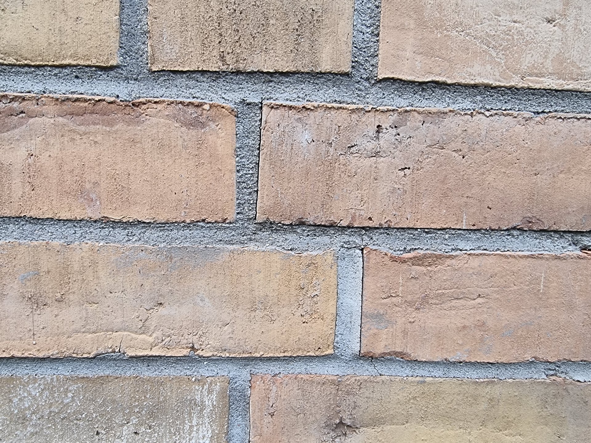

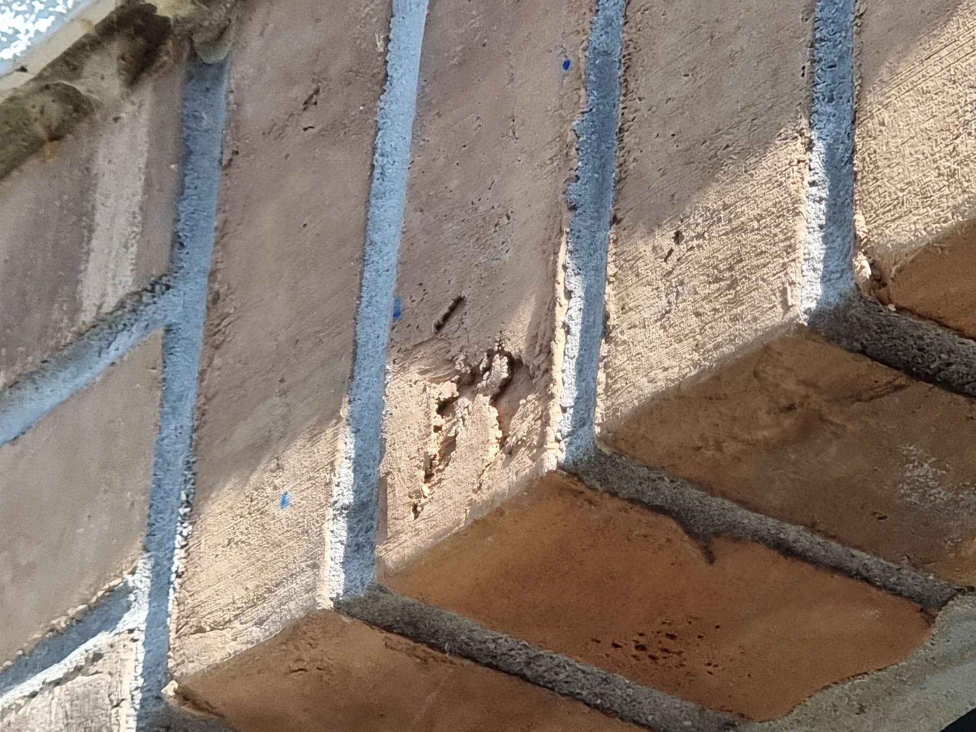

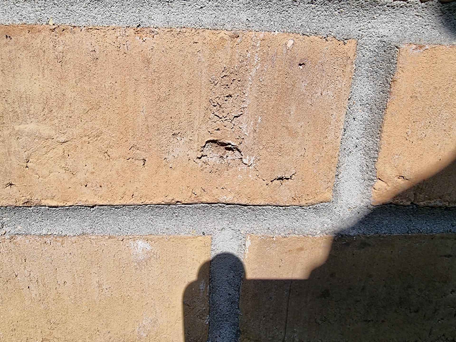

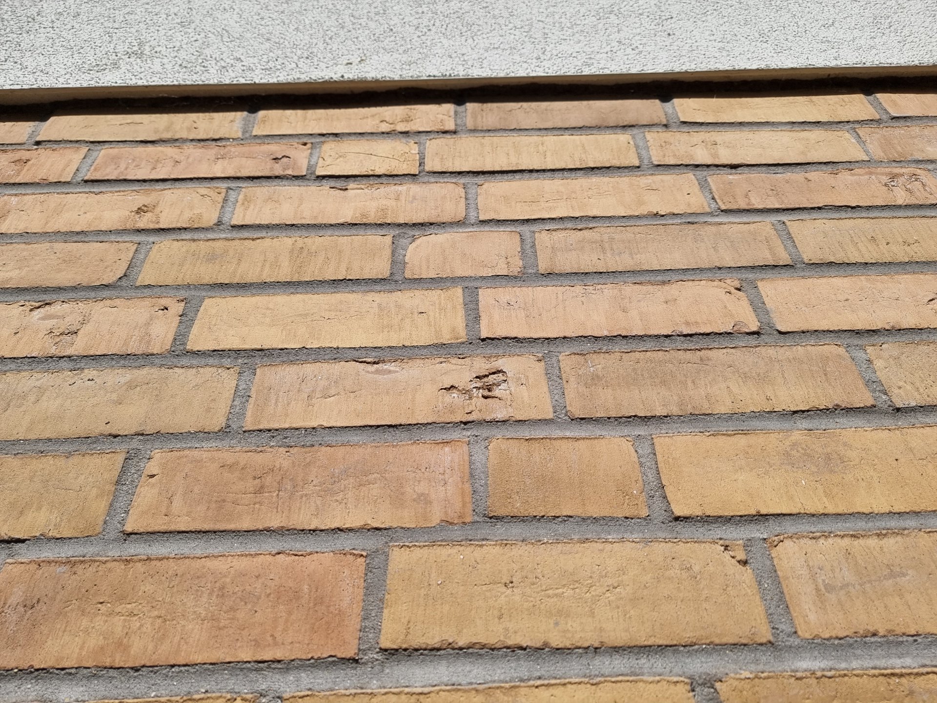

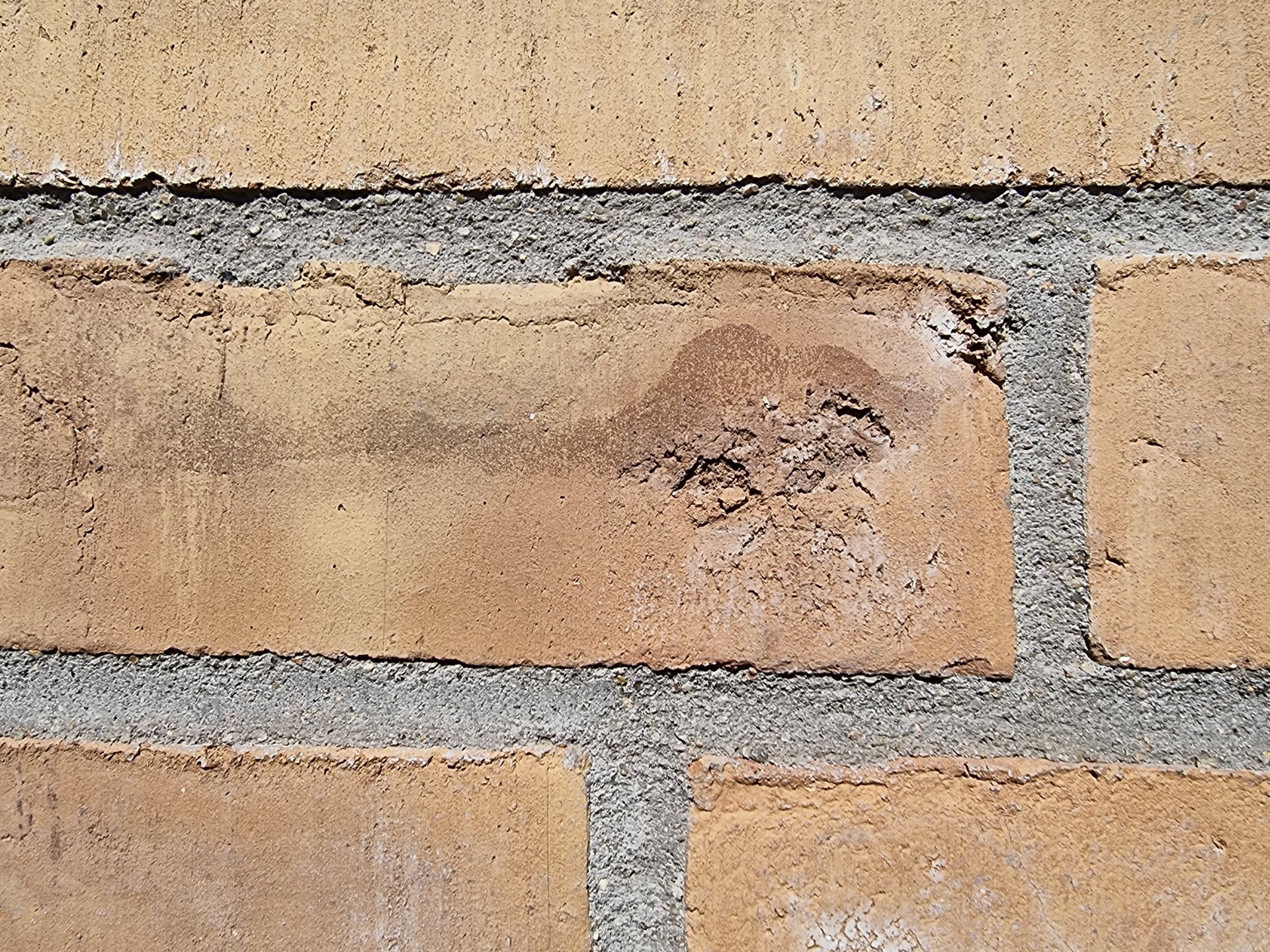

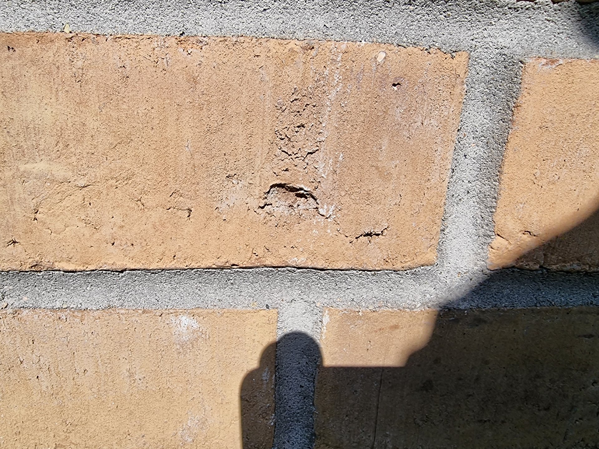

    Hallo ihr lieben,
    Wir haben von unserer Hausverwaltung eine Email bekommen, dass auf der Eigentümerversammlung über die Klinker gesprochen werden soll.
    Reihenhäuser mit ideeller Teilung, Fassade Gemeinschaftseigentum.
    Es ist eine vorgemauertes Verblendmauerwerk mit Backsteinziegeln.
    Der Klinker soll wohl Wasser ziehen und das soll zu Frostschäden im Winter führen.
    Nun, wie es so ist, wenn man drauf hingewiesen wird sind mir mehrere Stellen aufgefallen, wo ich nicht weiß, ob das im Herstellungsprozess der Steine entstanden ist, oder ob das tatsächlich Abplatzungen durch Frost sind.
    Und wenn das Frostschäden sind, was macht man dann am besten? Und was kostet das ca.

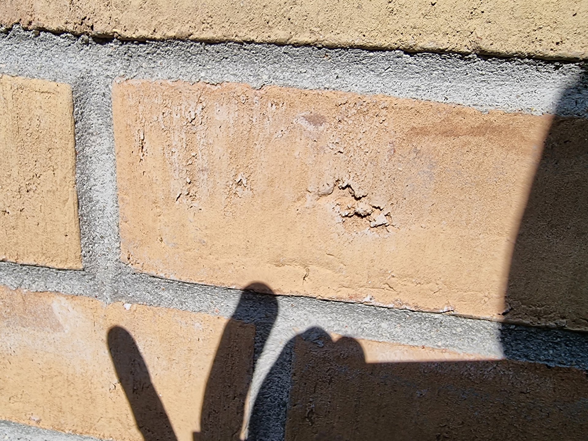

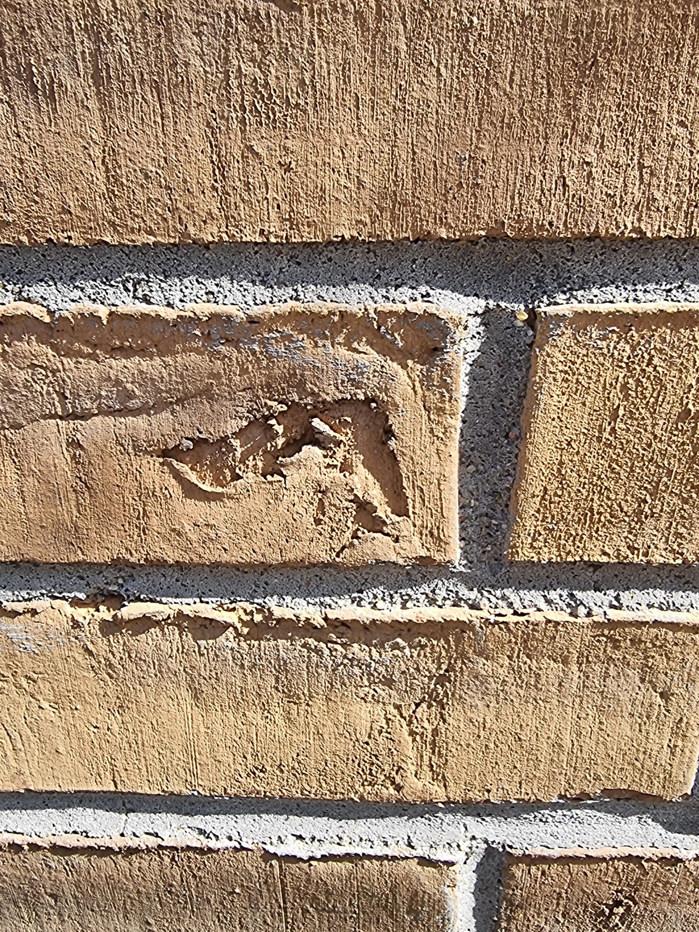

    Das sind die "schlimmsten" Stellen. Finde ich noch recht klein und oberflächlich.

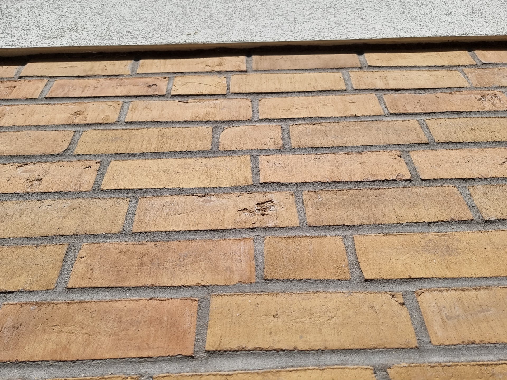

  2. #2 Technikhypochonder, 06.09.2024
    Technikhypochonder
    Technikhypochonder
    19.11.2023
    49

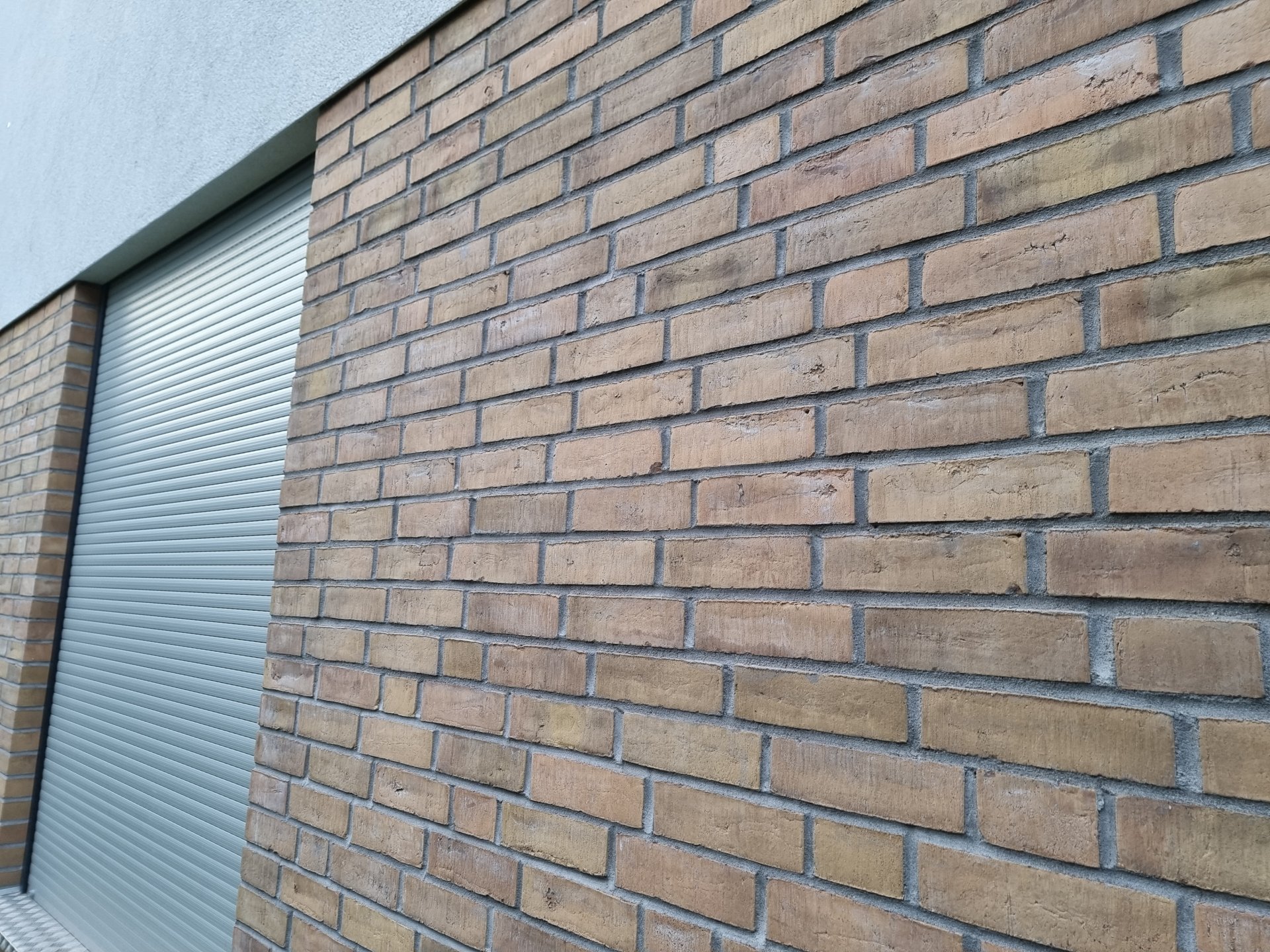

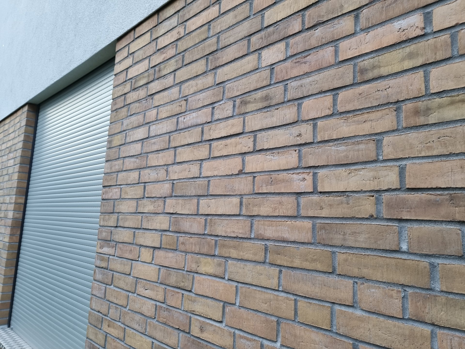

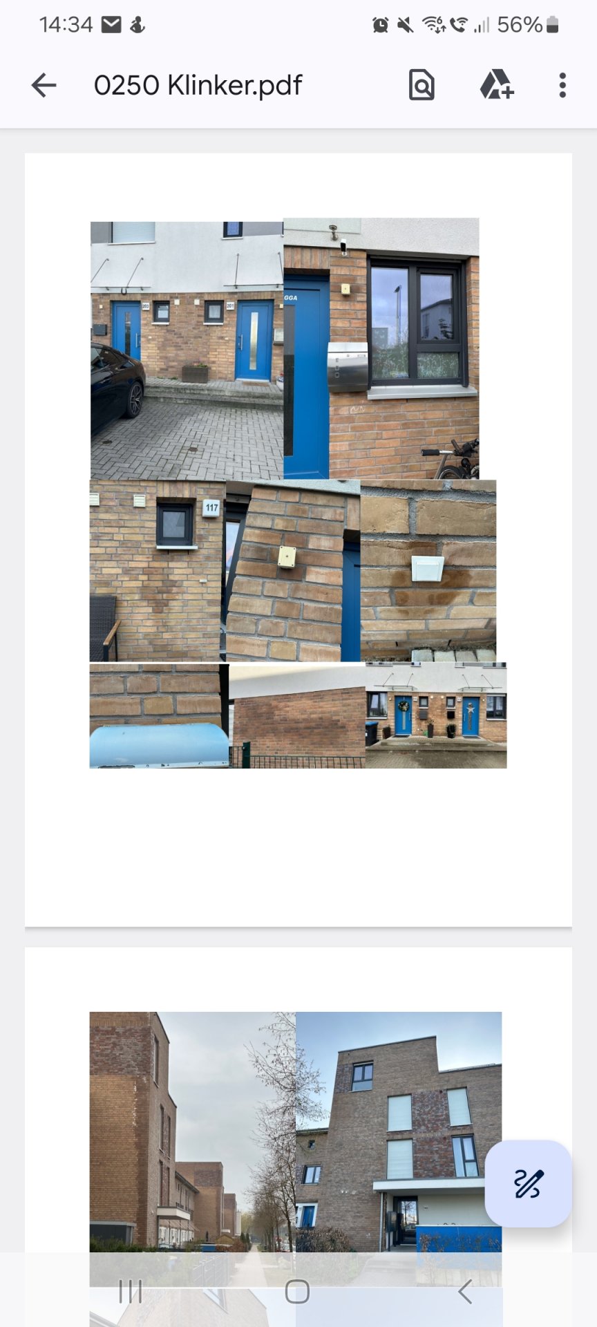

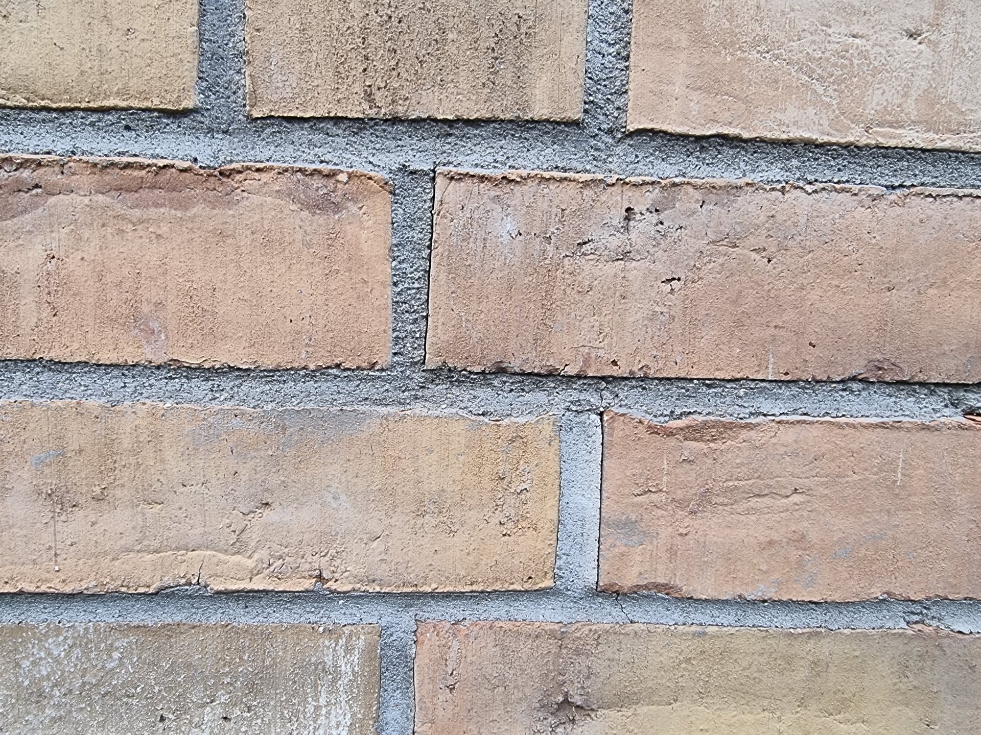

    So sieht das an vielen Stellen nach Regen aus. Man sieht, dass der Regen noch nicht lange her ist, da die Pflastersteine am Boden auch noch nass sind.
  3. #3 Fabian Weber, 06.09.2024
    16.425
    6.557
    Die ersten Fotos zeigen keine Frostschäden.
    Lass Dir doch erstmal das Gutachten dazu zeigen.

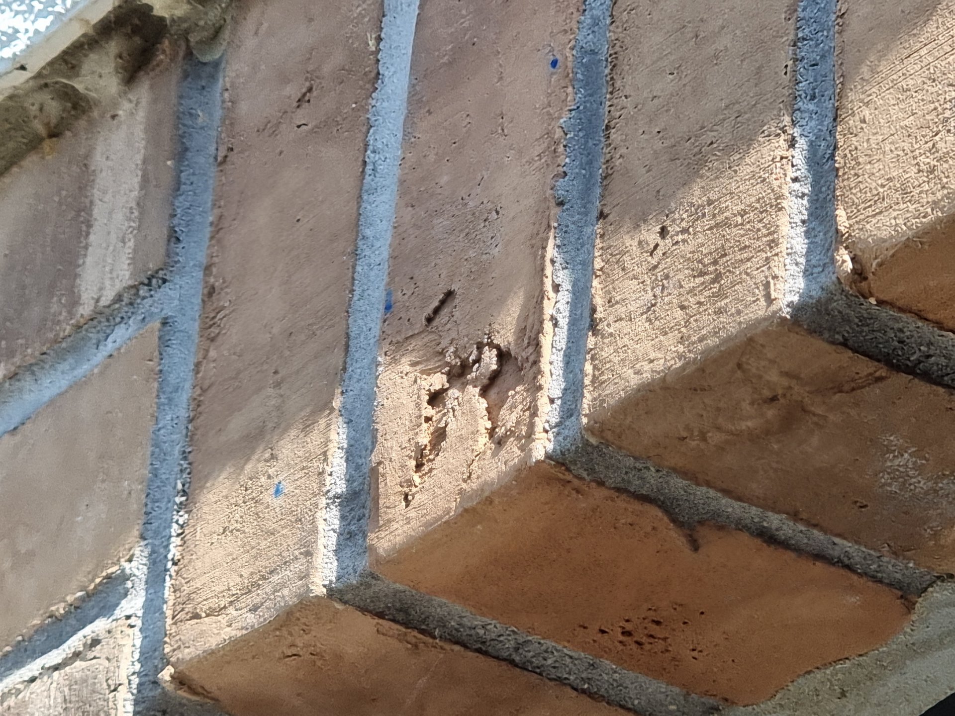

    Die zweiten Bilder lassen auf nicht richtig eingebaute Einbauteile schließen. Da lohnt vielleicht mal ein genauerer Blick.

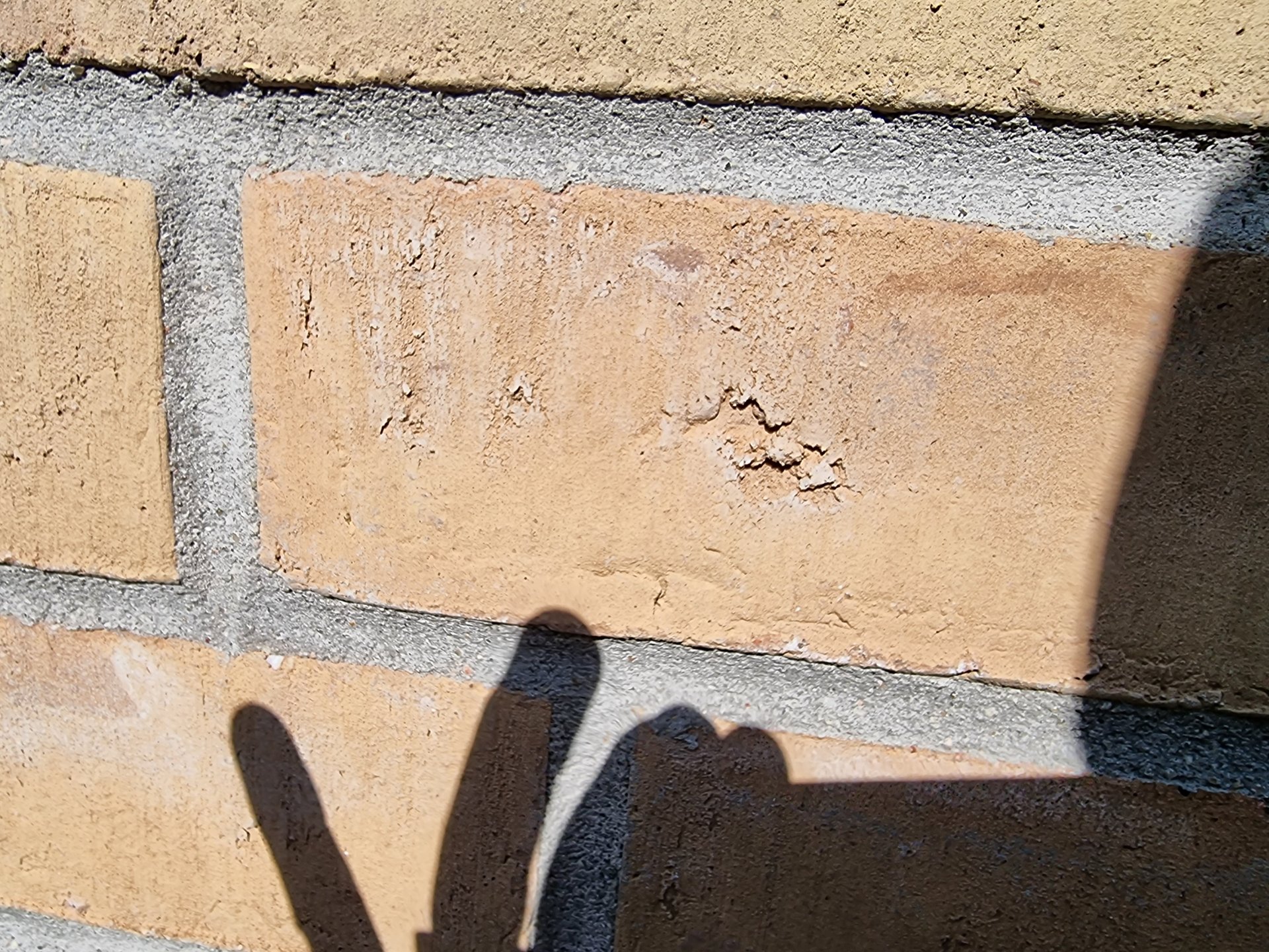

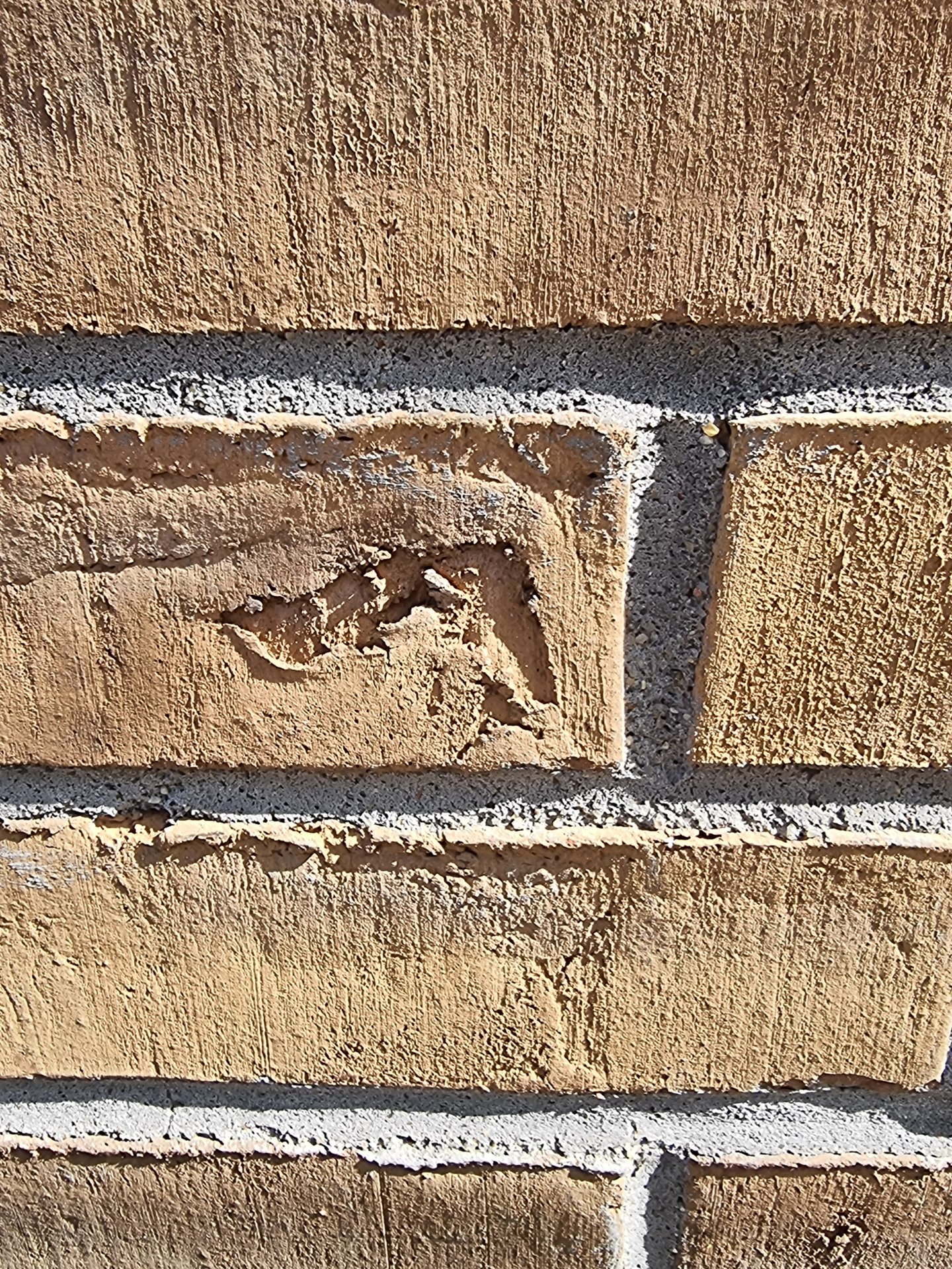

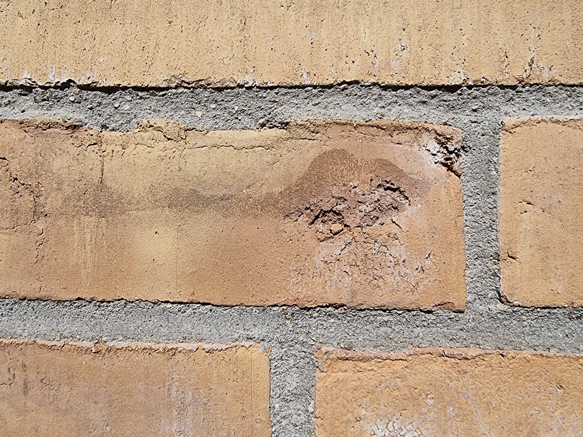

  4. #4 Technikhypochonder, 06.09.2024
    Technikhypochonder
    Technikhypochonder
    19.11.2023
    49
    Wir werden in Oktober auf der Eigentümerversammlung genaueres erfahren.
    Wie kommen den so große lunker, wie auf den ersten Bildern zustande? An manchen Stellen sieht es wirklich so aus, als hätte jemand ein Stück aus dem Ziegen abgezupft.
  5. #5 Fabian Weber, 06.09.2024
    16.425
    6.557
    Sieht für mich wie Handform Wasserstrich Klinker aus. Da würde es mich schon wundern, wenn die viel Wasser ziehen.
  6. #6 Fabian Weber, 06.09.2024
    16.425
    6.557

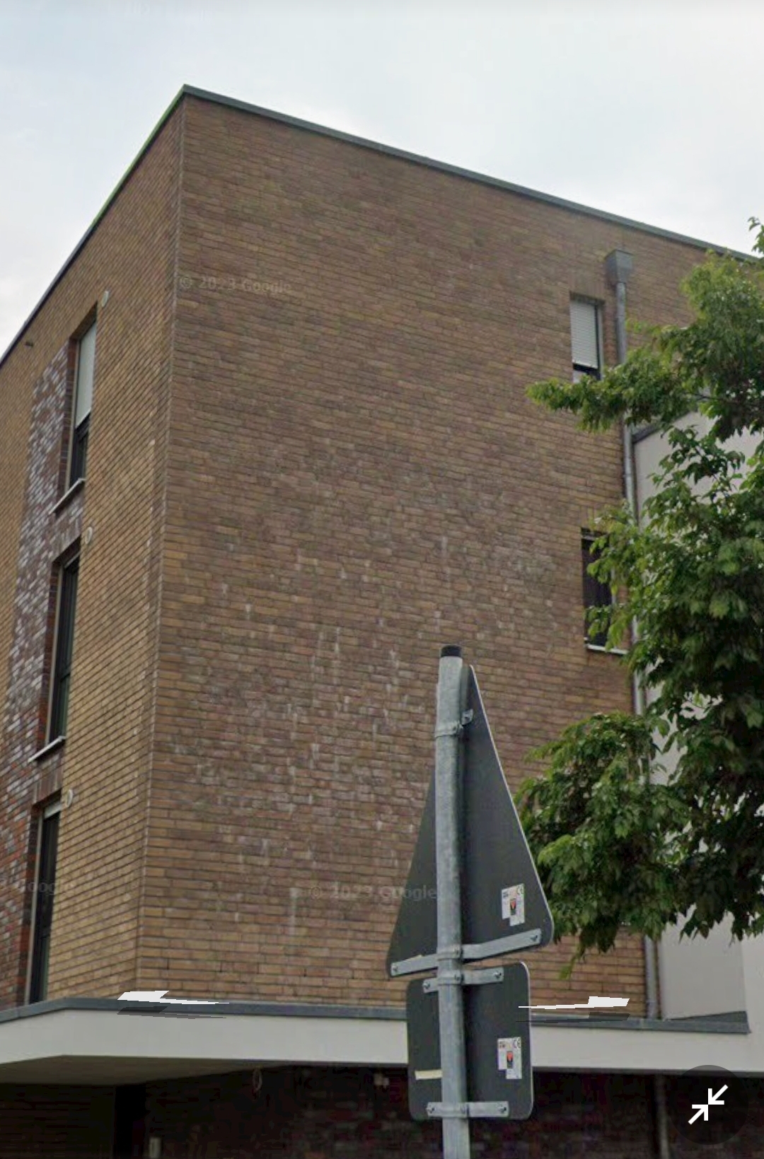

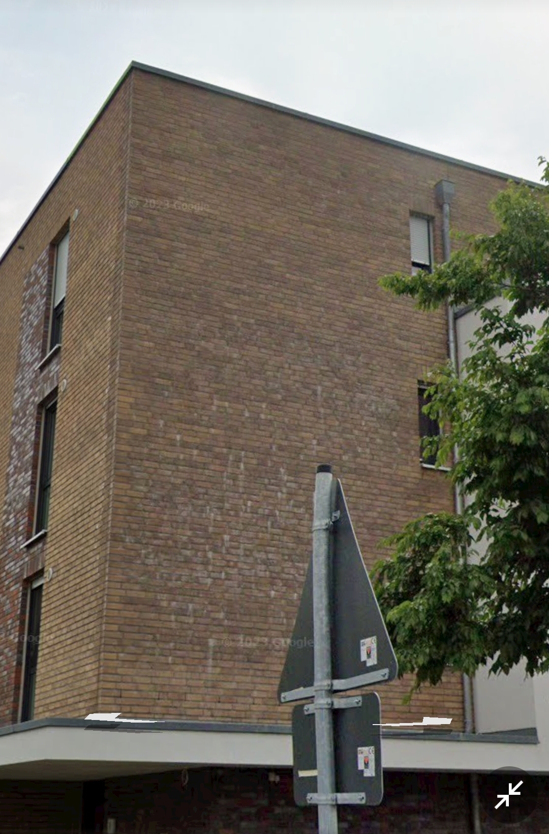

    Die Hausecke sieht allerdings übel aus. Sitzt da vielleicht das Fallrohr der Dachrinne hinter dem Klinker?
    Wird die Rinne regelmäßig gereinigt?

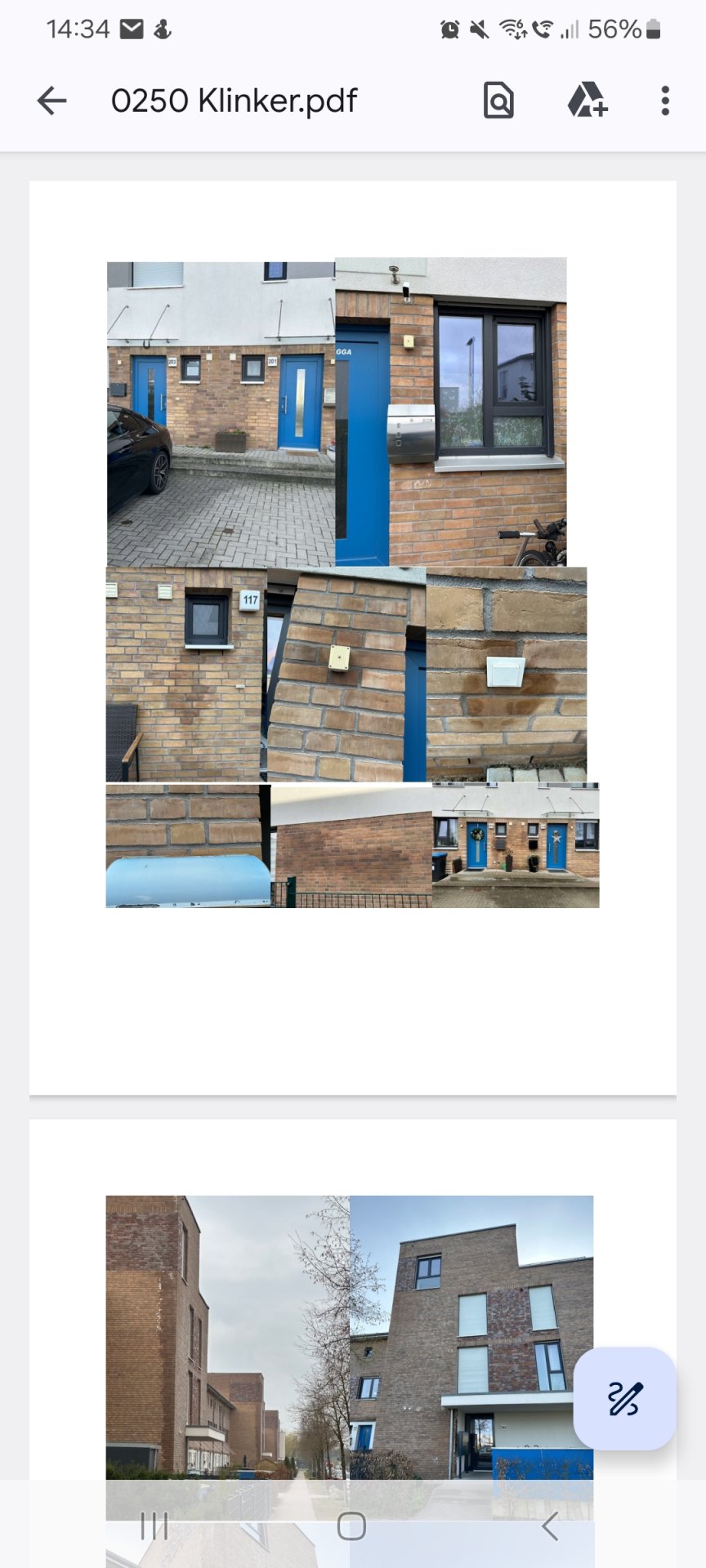

  7. #7 Technikhypochonder, 06.09.2024
    Technikhypochonder
    Technikhypochonder
    19.11.2023
    49
    Welche Hausecke meinst du? Auf dem zweiten Bild von dem Mehrfamilienhaus? Nein, da ist kein Fallrohr. Es gibt insgesamt 3 Mehrfamilienhäuser in der Anlage und bei allen sieht genau diese Ecke exakt so aus
  8. #8 Fabian Weber, 06.09.2024
    16.425
    6.557
    Und wo ist das Fallrohr?
    Ich tippe da auf Wasser vom Dach.
  9. #9 Technikhypochonder, 06.09.2024
    Technikhypochonder
    Technikhypochonder
    19.11.2023
    49
    Hier sieht man das Fallrohr. Das ist an einer anderen Stelle. Mich wundert halt, dass es an allen 3 Mehrfamilienhäusern exakt das gleiche Bild ist.
  10. #10 simon84, 07.09.2024
    23.353
    6.951
    Naja da klatscht halt mit dem Wind der Regen an die wand
    daran würde nicht mal ein großzügiger dachüberstand was ändern
