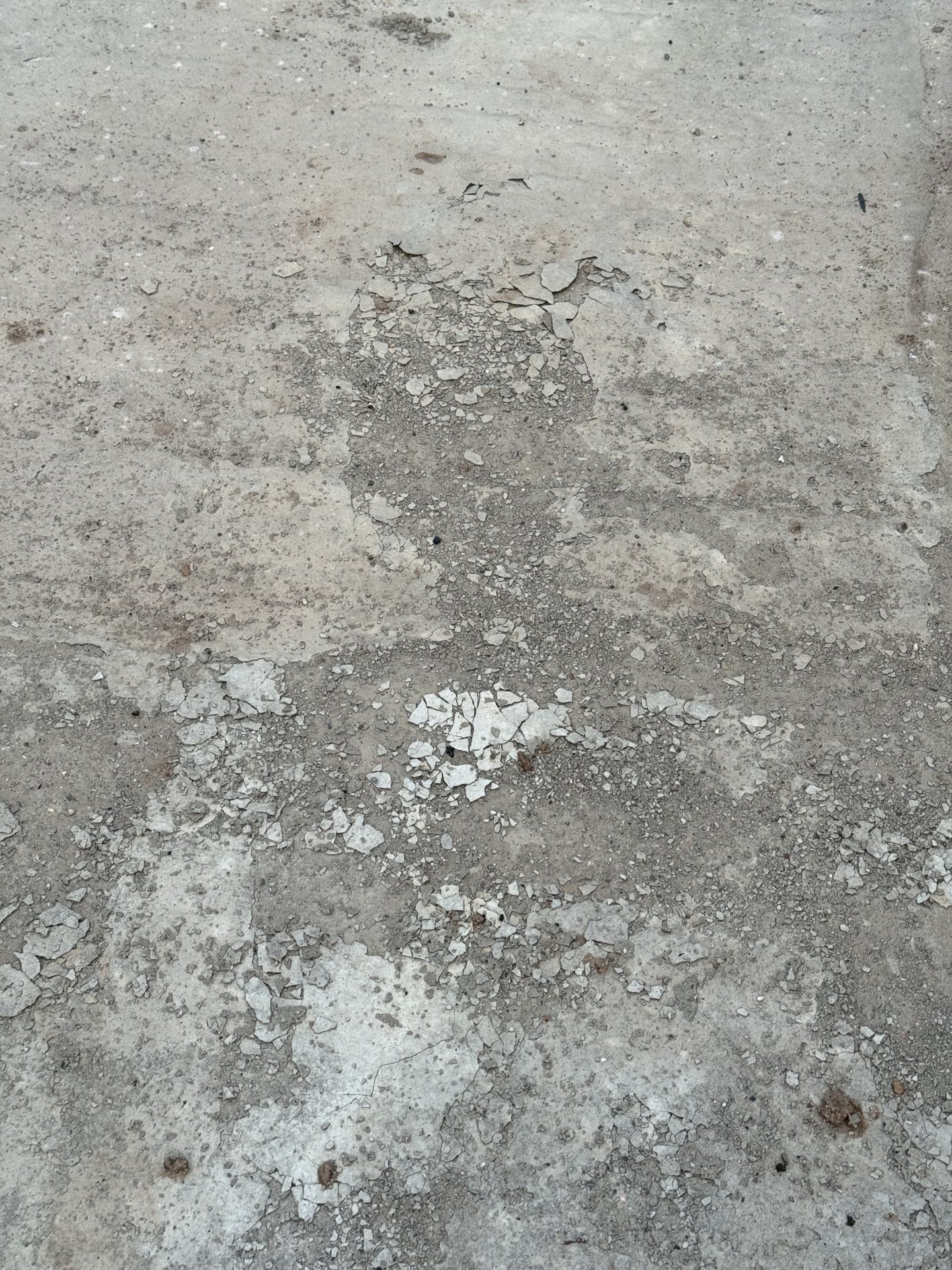

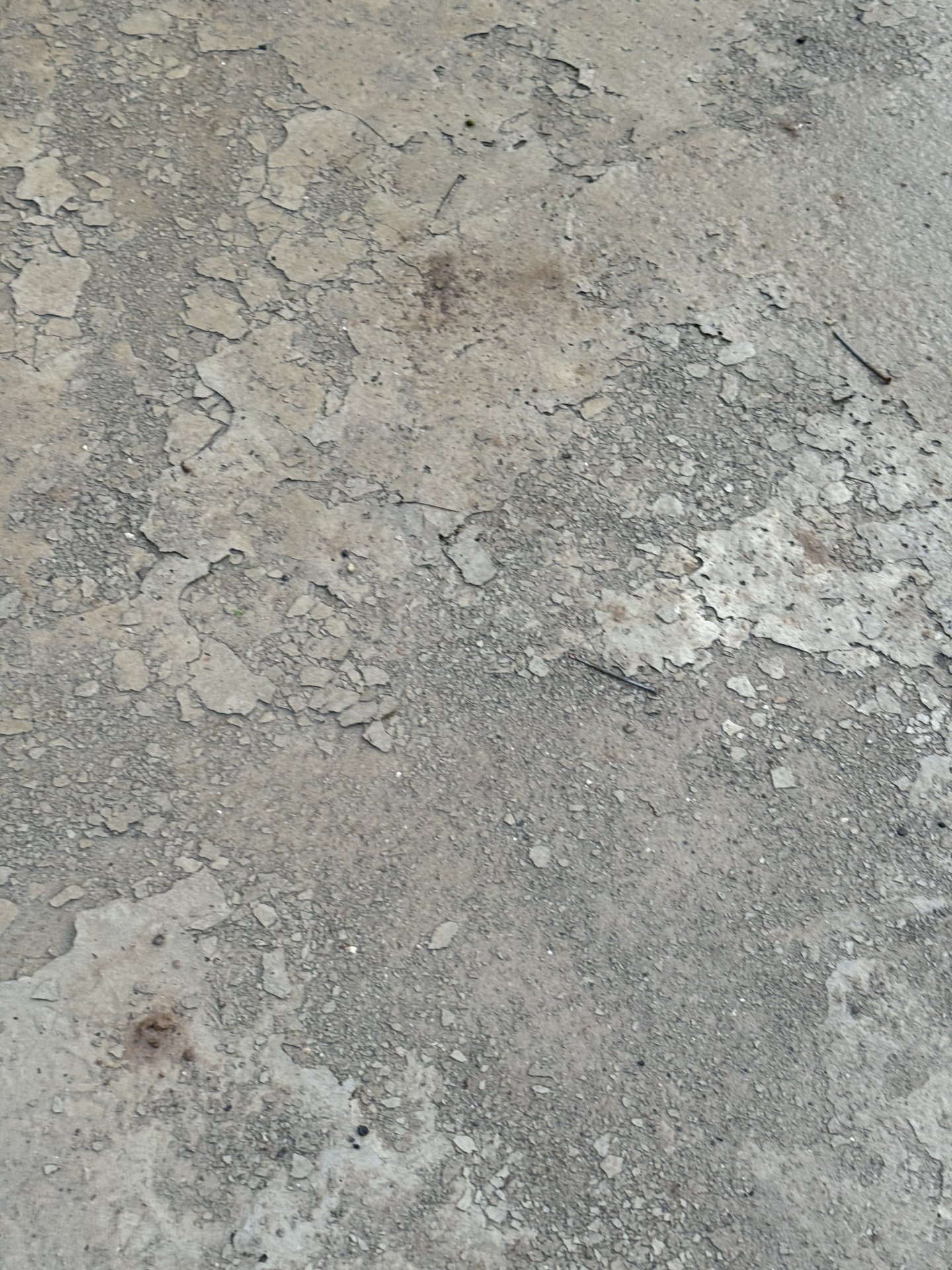

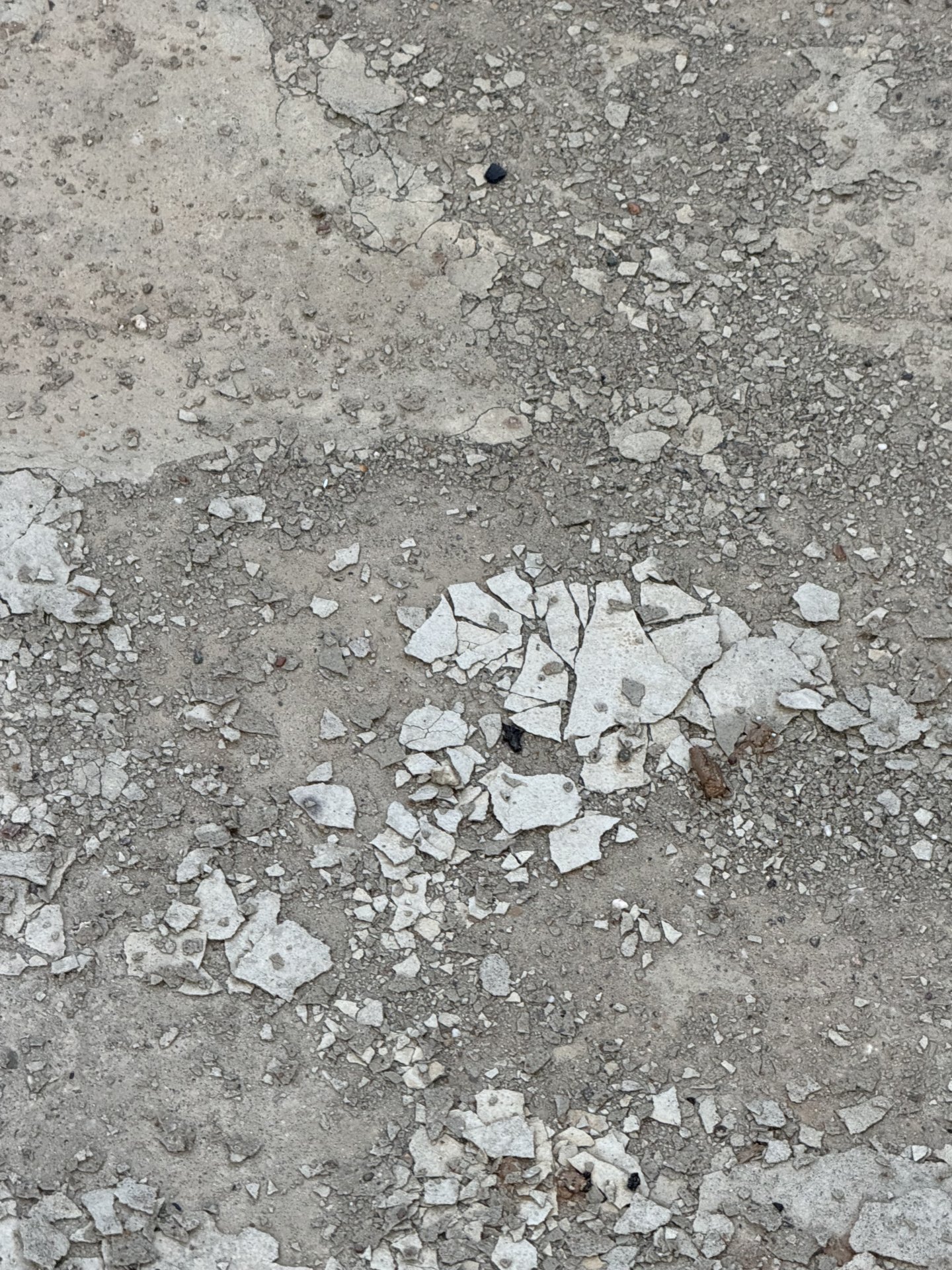

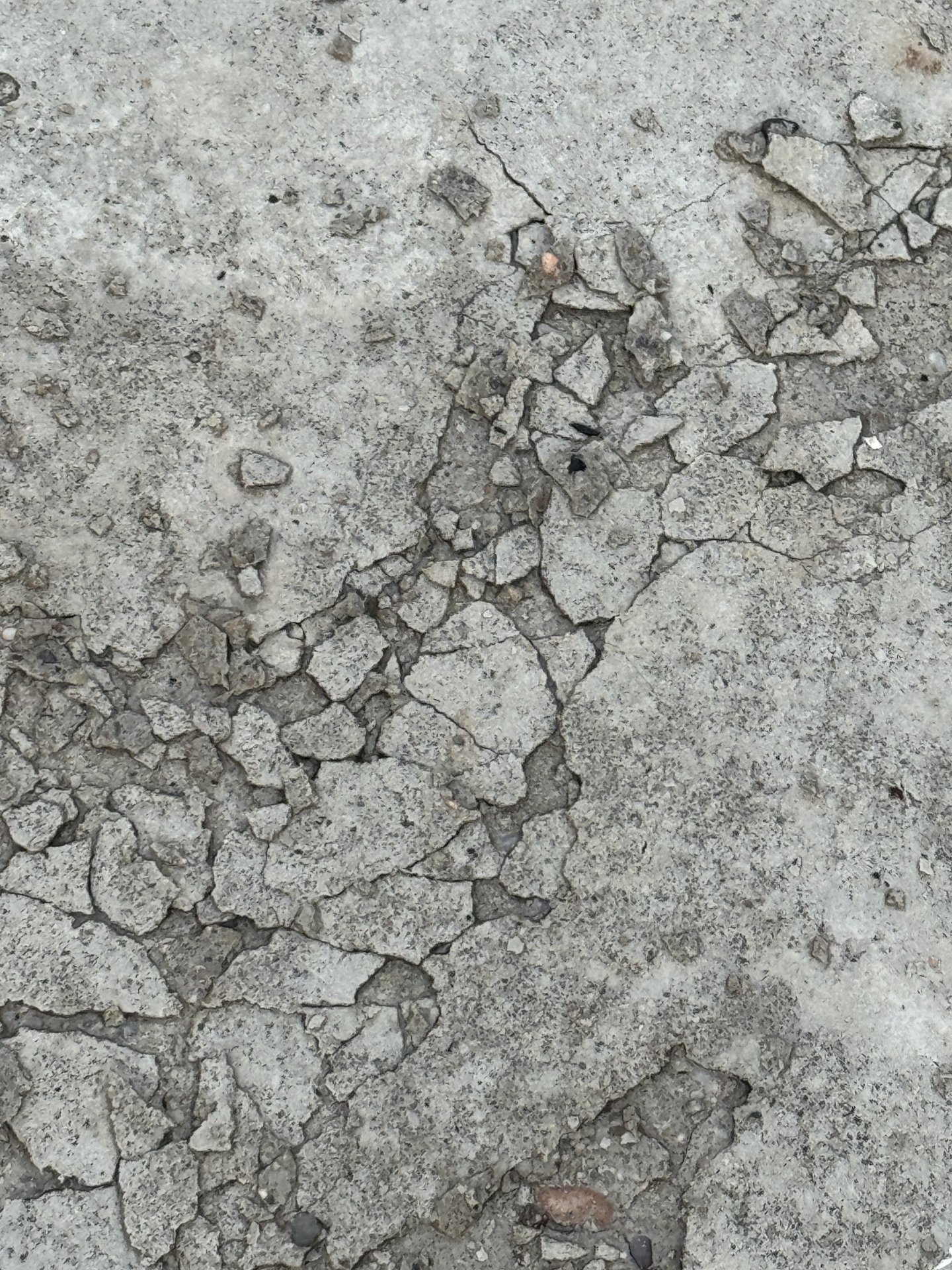

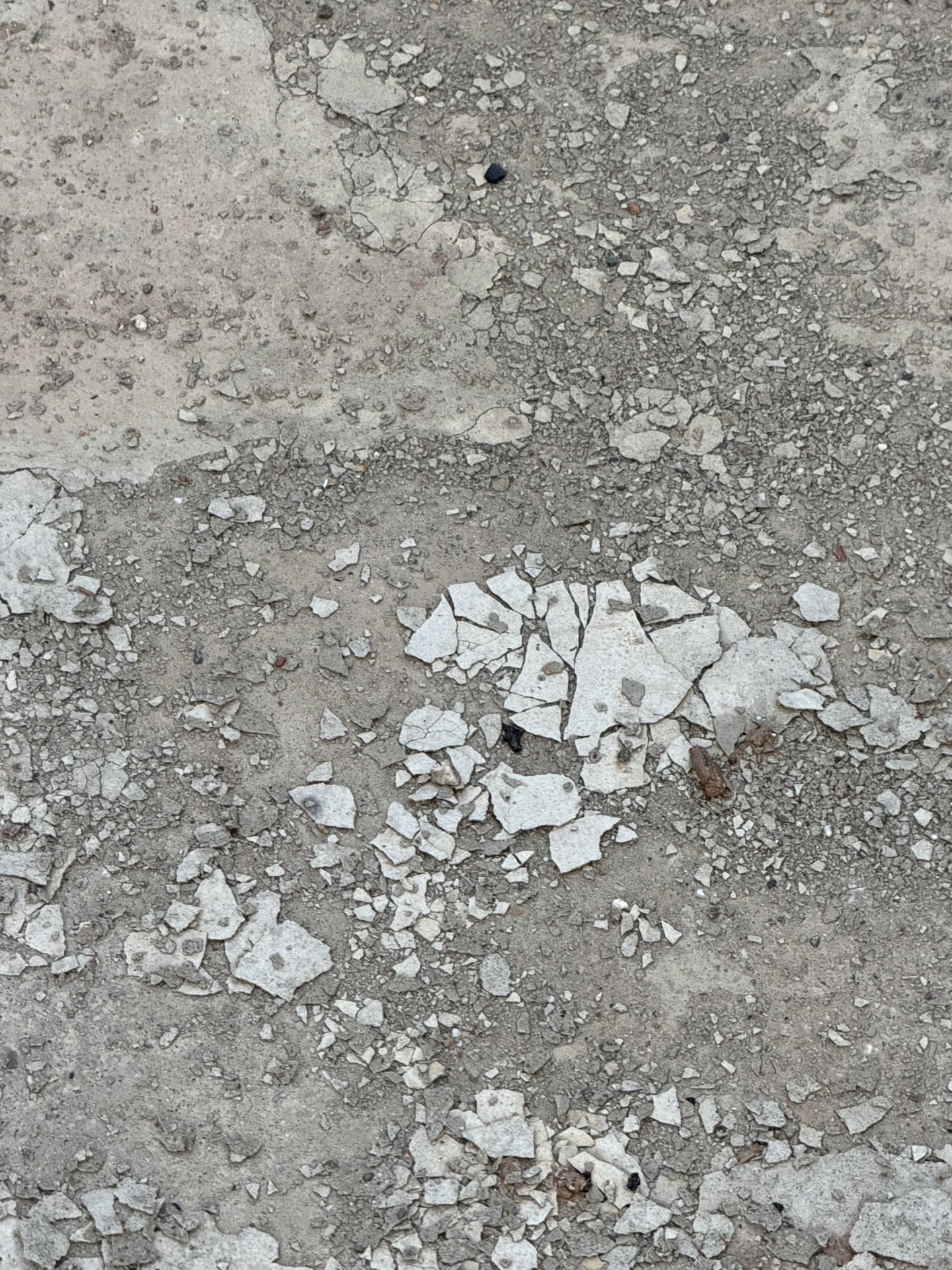

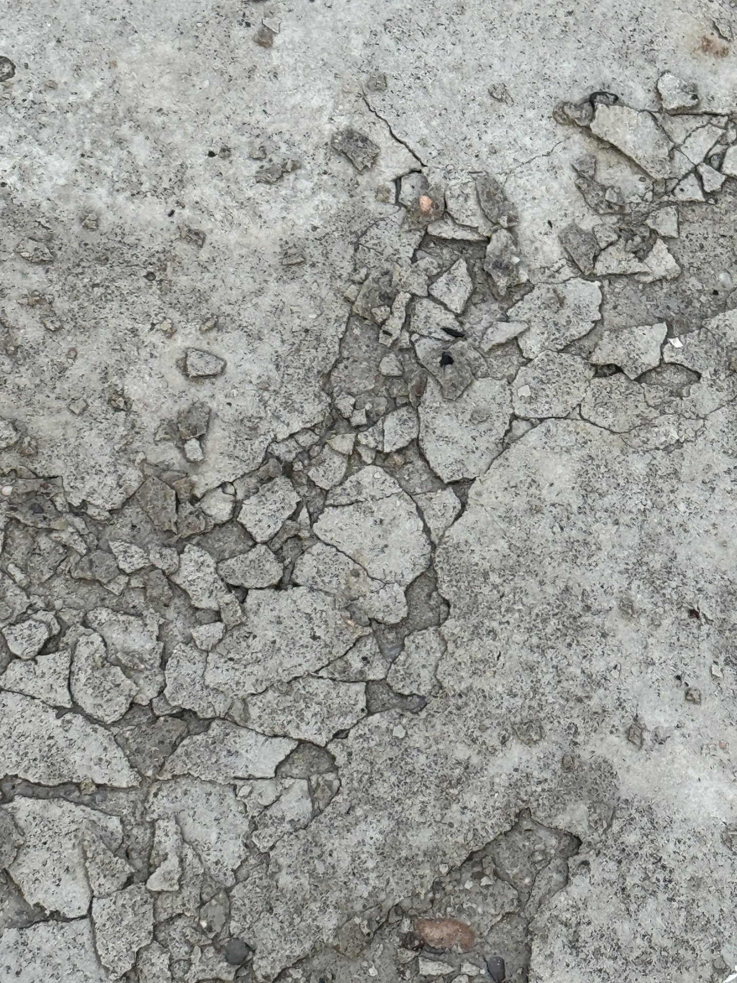

    Guten Abend liebe Baugemeinde,
    wir bräuchten mal eure fachmännische Einschätzung. Wir „mussten“ leider in einer Kälteperiode (zwischen 1 Grad tagsüber und - 5 Grad nachts) die Bodenplatte (25 cm dick) des Kellers errichten (lassen). 2 Wochen später traten dann folgende Oberflächenabplatzungen auf. Irgendwie sehen die schon sehr „heftig“ aus. Wir haben nun die Sorge, dass die Platte insgesamt sehr stark beschädigt ist bzw. wurde.
    Was ist euer Eindruck?
    Wir sind für jede qualifizierte Antwort sehr dankbar!

    Die Oberfläche gehört auf jeden Fall instandgesetzt.
    Wann genau wurde das gegossen ? Ggf. zwei drei Kerne ziehen und prüfen lassen.
    So auf den ersten Blick sieht es jedenfalls nicht nach einer Totalkatastrophe aus, aber genauer kann man das nur vor Ort beurteilen.
    Wer hat euch dazu gezwungen bei Frost die Bodenplatte zu machen und warum wurden dann die notwendigen Schutzmaßnahmen nicht durchgeführt ?
    Was sagt die ausführende Firma dazu ?

    Sieht wahrscheinlich schlimmer aus, als es ist. Kontaktiere erstmal höflich die Baufirma.

    Es sind Abplatzungen der obere Zementschlämme und erstmal unkritisch.
    Viel wichtiger ist es zu wissen wie das mit dem Betonkern aussieht.
    Ein Fachmann soll das wenn möglich Zerstörungsfrei prüfen!
    Mehrere Löcher in einem Wasserdichte Bodenplatte zu machen würde ich als allerletzte Prüfmassnahme durchführen…
