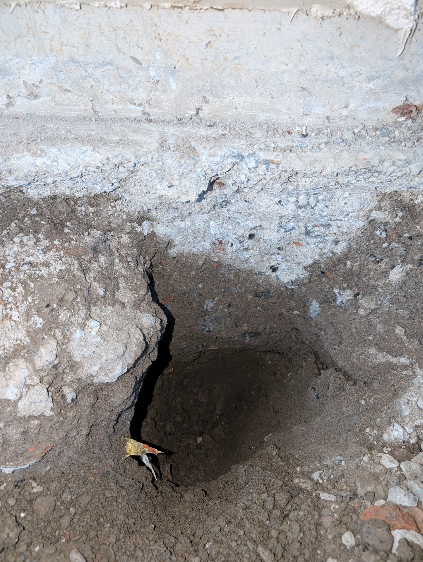

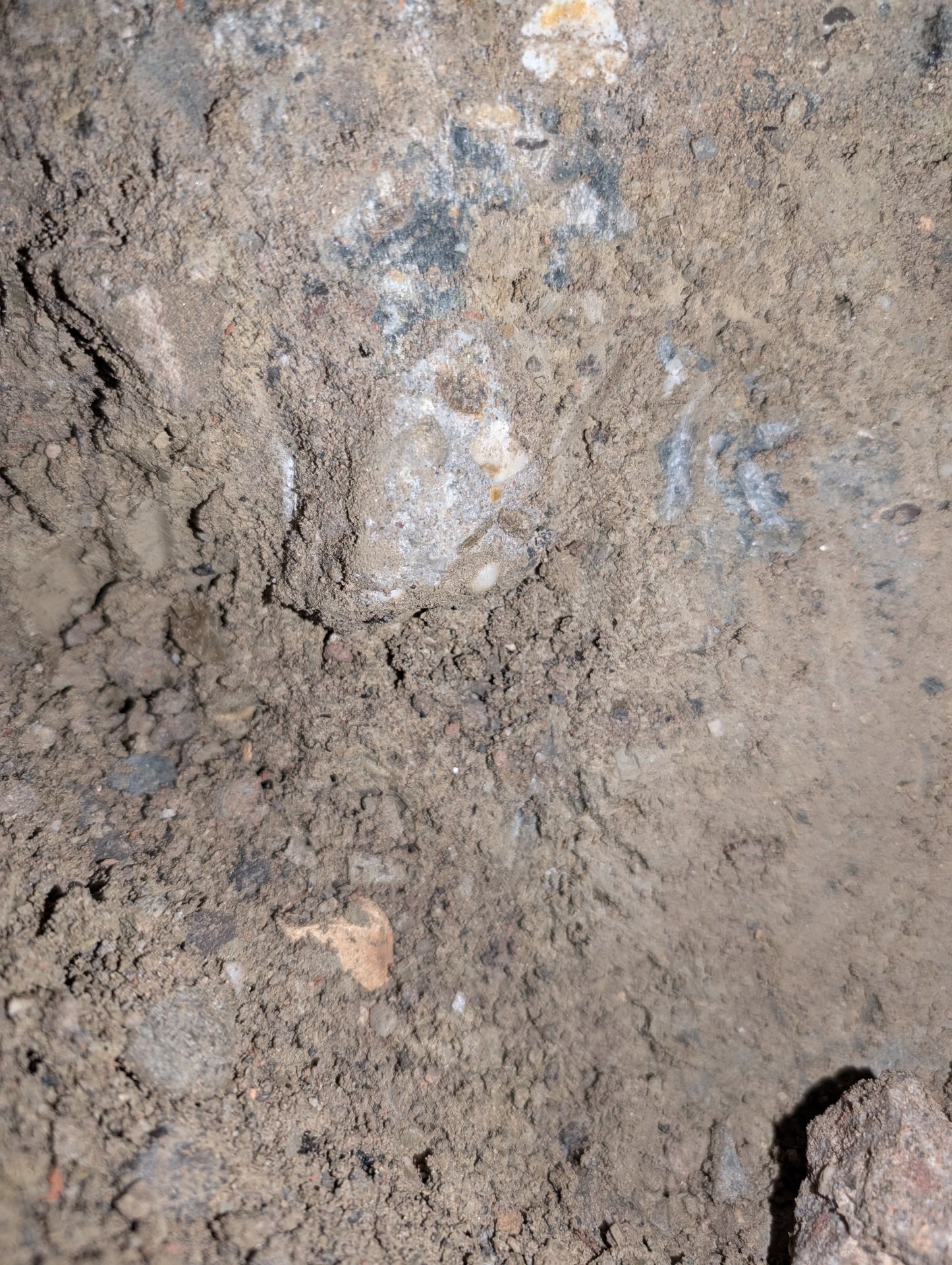

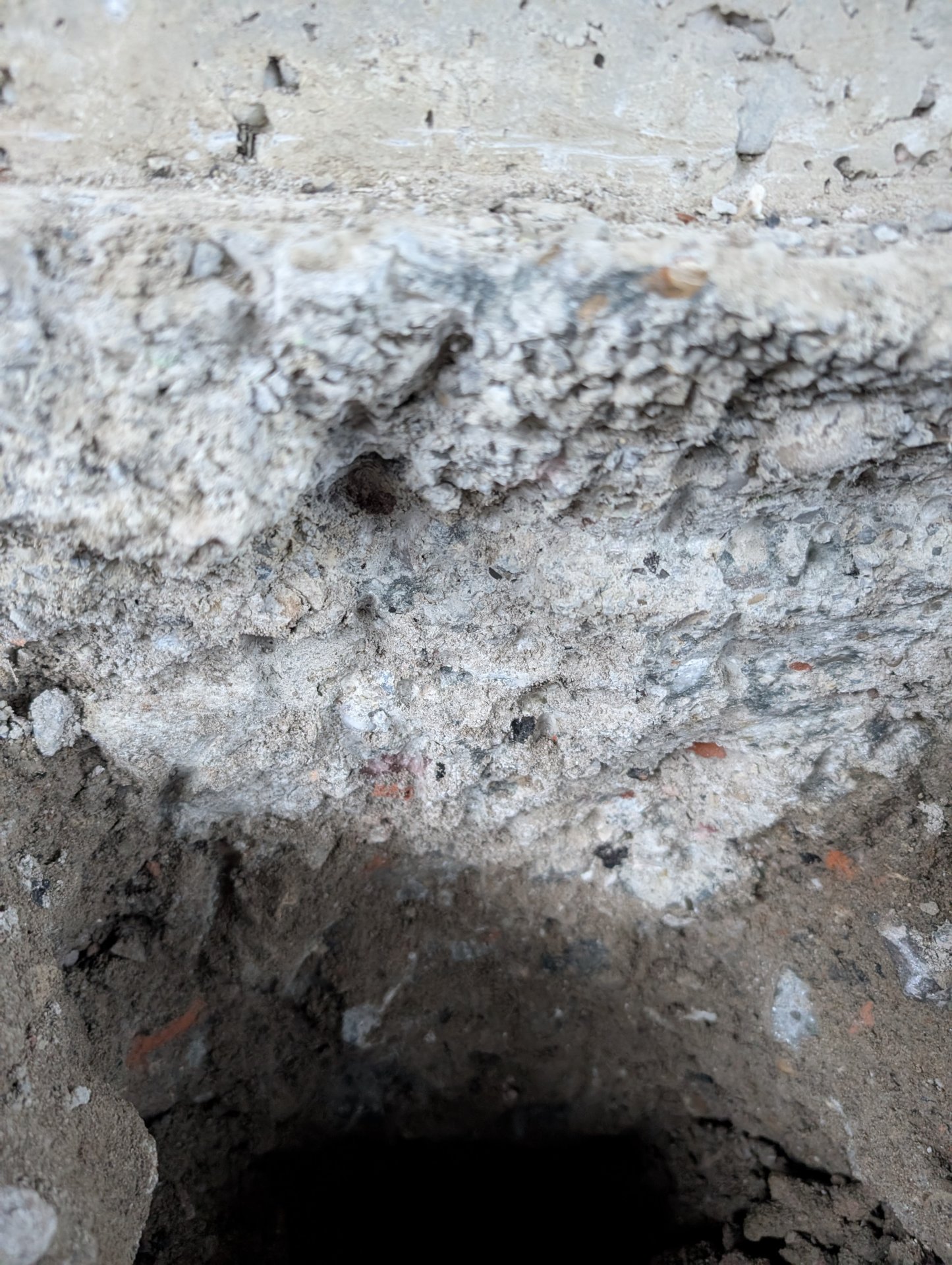

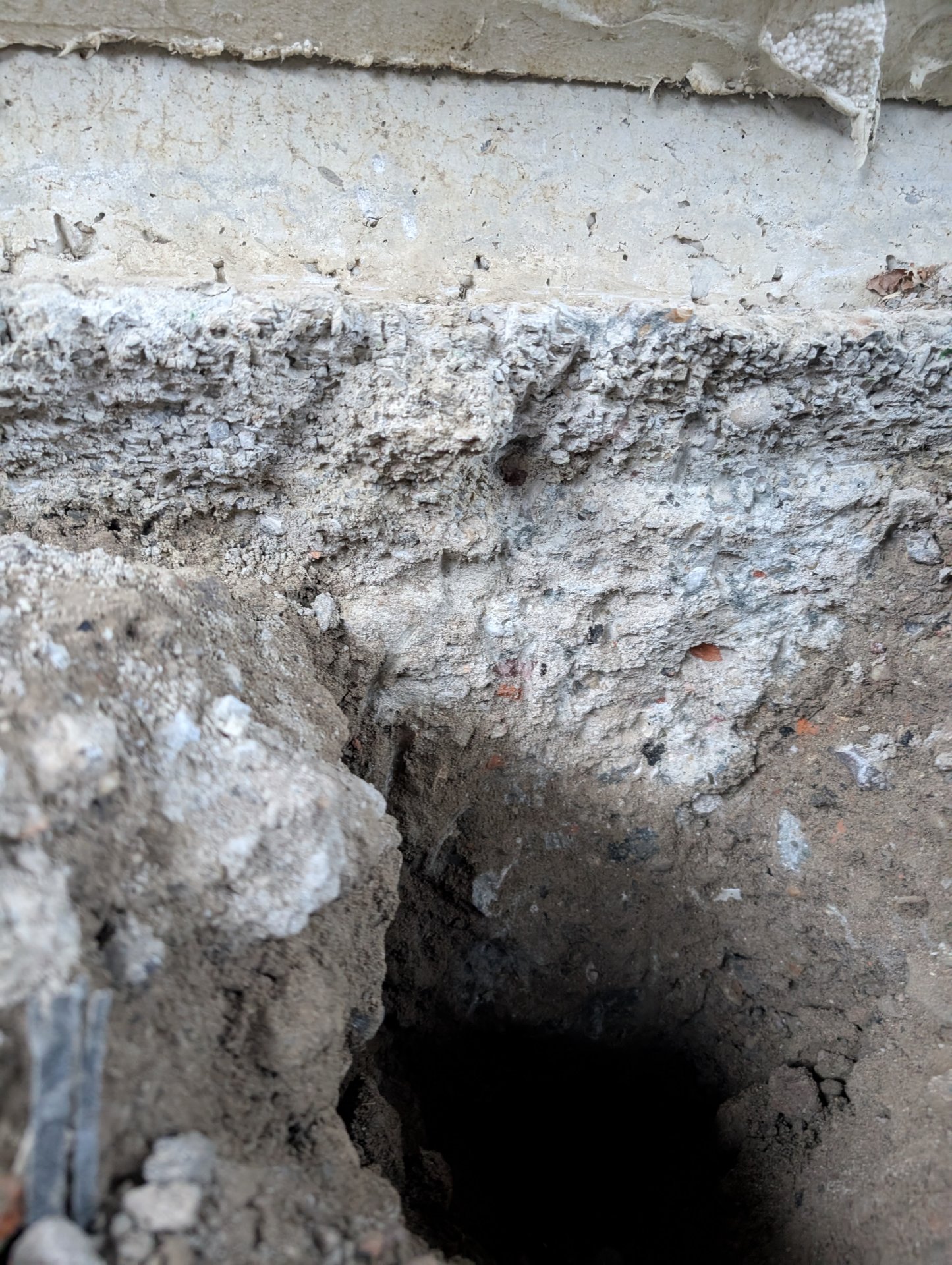

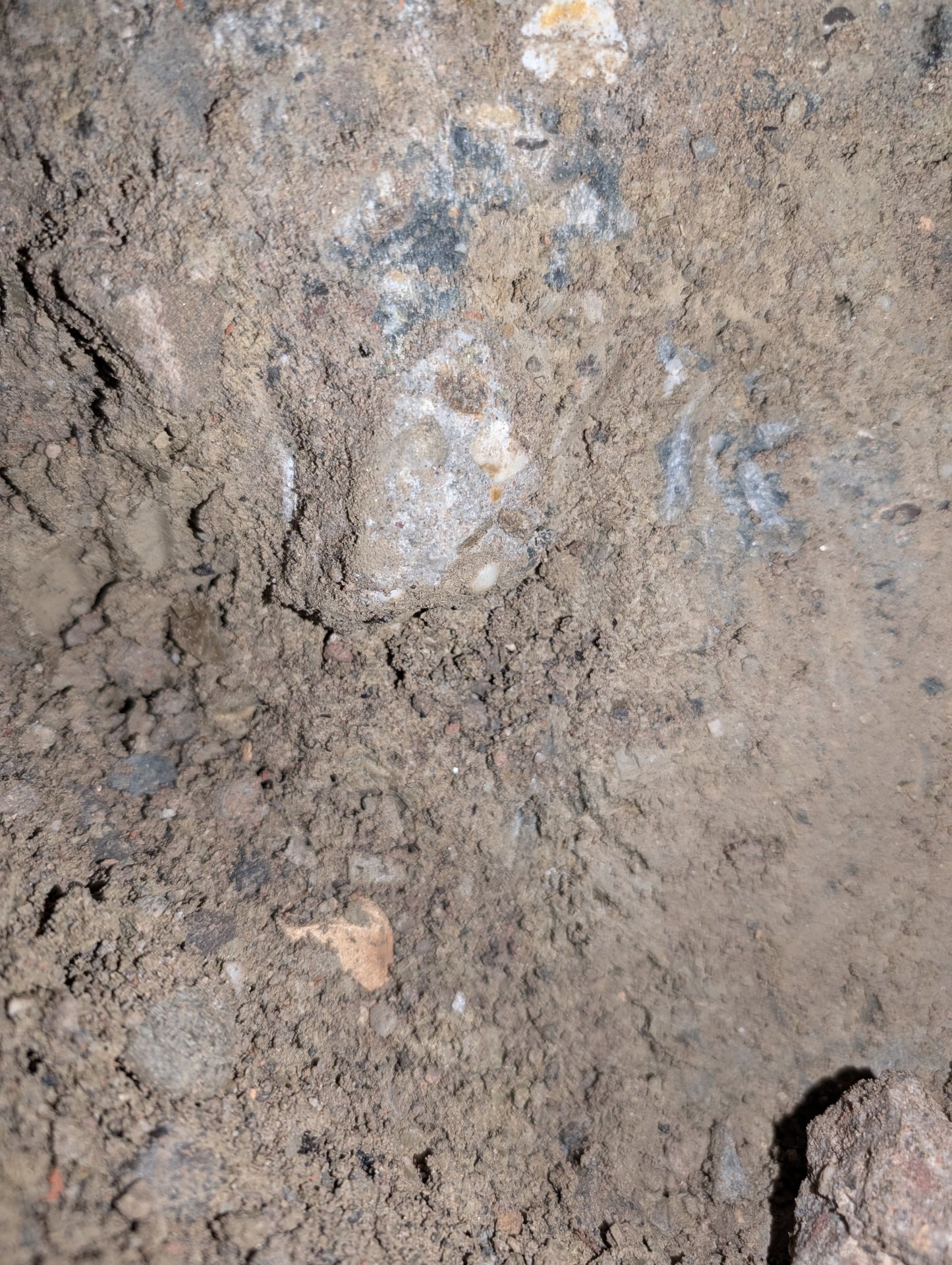

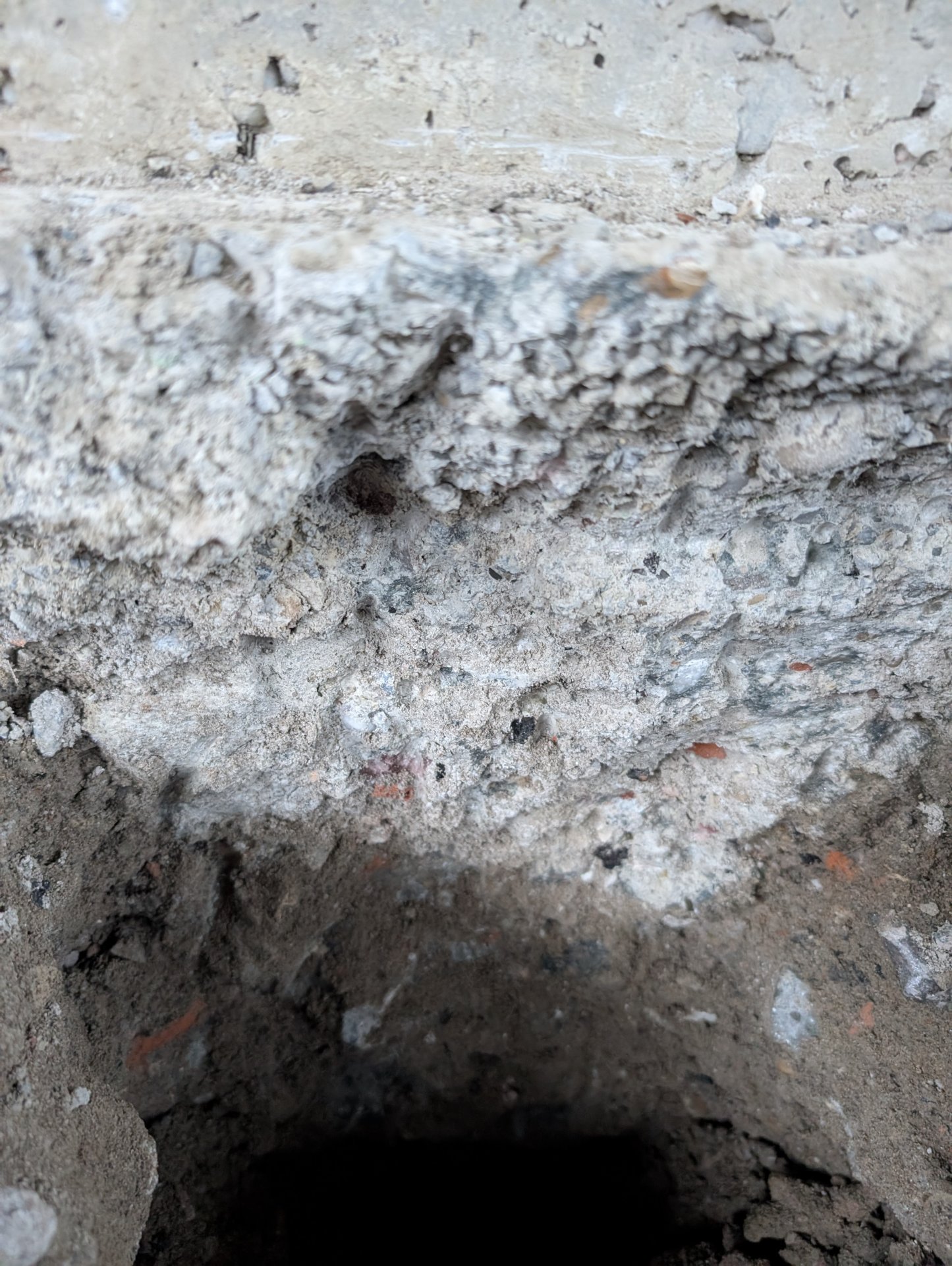

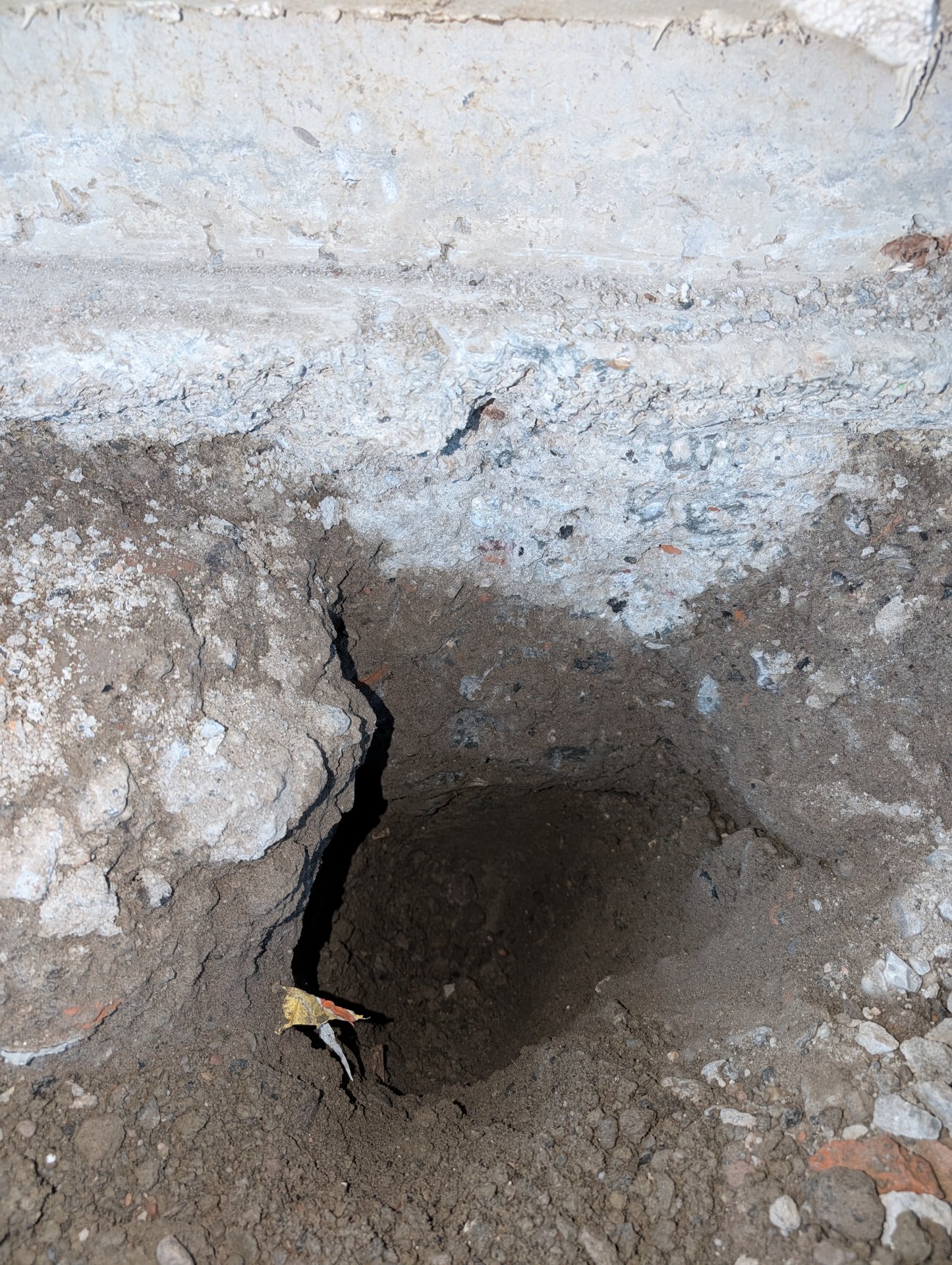

    bei der Suche nach einem Leerrohr, das leider nicht nach Plan verlegt wurde, ist mir aufgefallen, dass unsere Frostschürze komisch aussieht.
    Ich dachte die Frostschürze muss bündig mit der Bodenplatte nach unten laufen und aus genau so festem Beton bestehen bzw. Auch so glatt geschalt sein.
    Bei uns sieht das aus wie in den Bildern im Anhang.
    Das sieht mir eher nach Gestein als Beton aus und geht auch tiefer rein als der glatte Rand der Bodenplatte.
    Ich weiß nicht, ob das immer so war oder ob die Gala-Bauer bei der Suche nach dem Leerrohr etwas weggeschlagen haben.
    Auf jeden Fall stellt sich mir die Frage ob ich das Loch einfach wieder mit Erde zu machen kann und das so passt oder ob da irgendwas gemacht werden muss.
    Das Haus hat keinen Keller.
    Bitte gebt mir Bescheid, wenn auf den Bildern zu wenig zu erkennen ist.

    Es sind übliche Frostschürze die einfach in die Erde betoniert worden sind.
    Je nach dem wie Fest der Boden ist oder ob es beim Ausheben ausbricht, dementsprechend sieht der Beton auch dort aus.
    Technische ist es unbedenklich.
    An den Beton hat jemand rumgestemmt.

    Okay, also einfach wieder mit Erde zu schütten und abhaken?:)
  4. Yilmaz
    Yilmaz
    28.03.2006
    7.271
    1.304
    Maurer & Betonbaumeister
    Delbrück/Westfalen
    Maurer-und Betonbauermeister
    Ja
