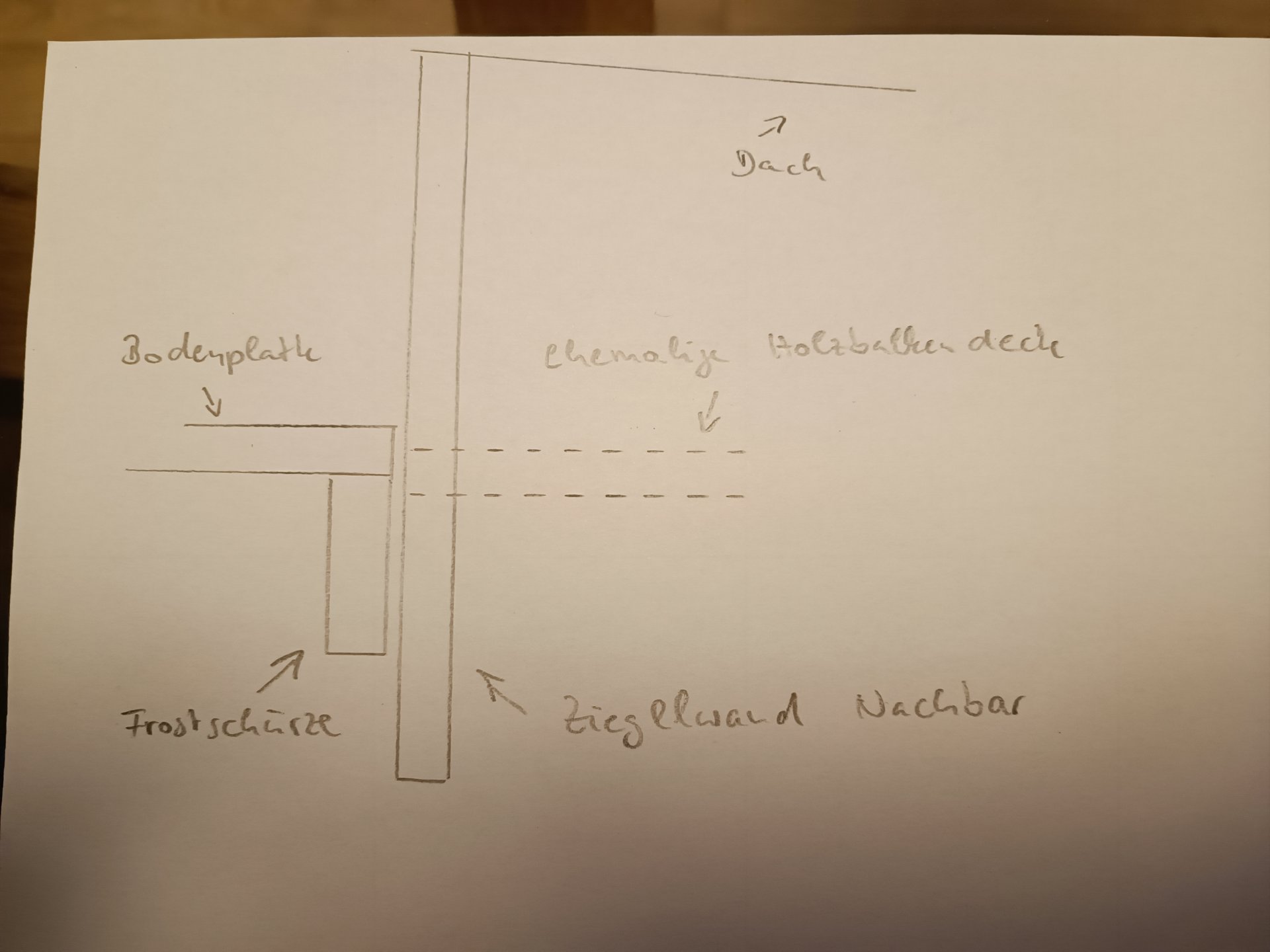

    Hallo liebe Bauexperten,

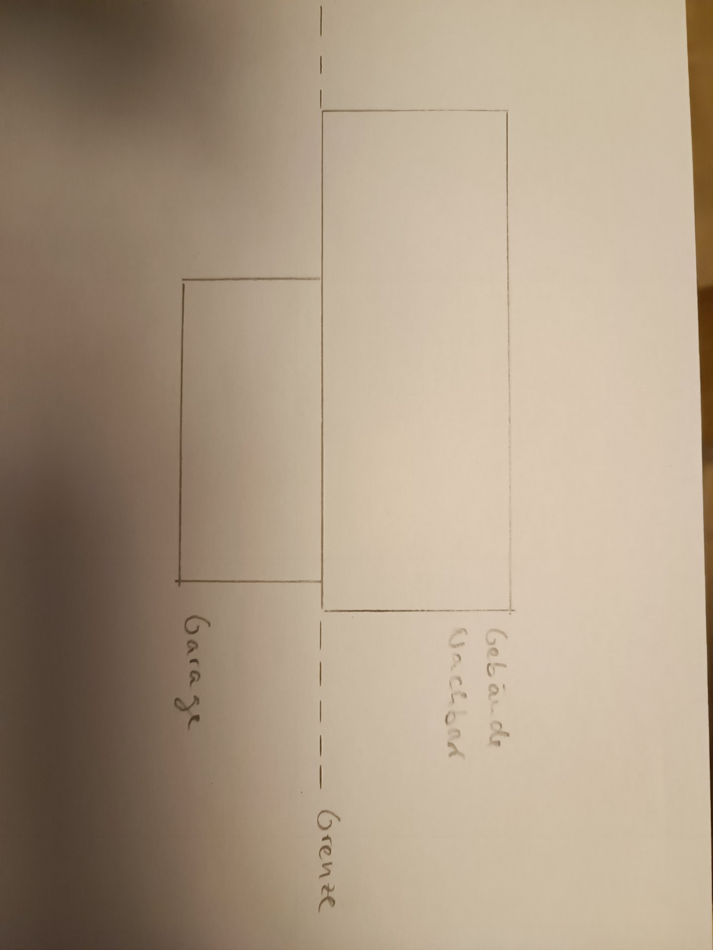

    wir haben uns vor einiger Zeit an einen Naubau gewagt. Geplant wurde ein EFH und eine davon unabhängige (freistehende) Doppelgarage (ca. 54m²). Zuerst war das Haus dran, die Garage sollte später folgen. Nun ist "später" gekommen. Allerdings gibt es eine kleine Planänderung. Bisher sollte die Garage mit einem Abstand von 80cm zur Grundstücksgrenze gebaut werden. Nach Fertigstellung des Hauses und den ersten Einparkversuchen mussten wir nun feststellen, dass uns vor der Garage doch etwas Platz fehlt. Super wäre es deshalb, wenn wir die Rückwand der Garage nun doch direkt auf die Grundstücksgrenze setzen könnten. Problem dabei ist, dass genau an dieser Stelle auch die Rückseite eines alten Nebengebäudes unserer Nachbarn ist. Diese Nebengebäude ist nicht nur alt, sondern auch noch in einem mäßigen Zustand und unterkellert. Das ganze Gebäude (inkl. der Kellerwände) besteht aus unverputzen Ziegelsteinen. In den Fugen ist kaum noch Material, einzelne Steine lösen sich bereits. Die bisherige Planung der Garage sah Frostschürze + Bodenplatte vor.
    Bevor wir nun wieder eine neue Planung anstoßen, die Frage an euch: Gibt es für eine einfache Garage überhaupt eine sinnvolle Lösung, bei der wir mit dem Druck des Betons der Frostschürze und/oder Bodenplatte nicht das Nebengebäude zum Einsturz bringen? Oder sollten wir diesen Gedanken gleich wieder verwerfen?
    Danke für eure Hilfe und beste Grüße, Dirk

    Frostschürze 40cm breit und 80 cm tief bringen kein Haus zum Einsturz…

    Die Frage ist ob Bestandswände den Seitlichem Druck der Betonage aushalten. Es soll ja nichts Unterfangen werden. So habe ich das verstanden

    Ja, das ist richtig. Die Frostschürze wäre 80 tief und würde dann auf 9m Länge gegen die ziemlich bröselig wirkende Kellerwand aus Ziegelsteinen drücken. Dazu kommen noch die 6m breiten Seiten der Frostschürze unterhalb der künftigen Seitenwände die dann ja auch noch etwas nach hinten drücken. Für mich als Laien ist die Vorstellung, dass mehrere Tonnen Beton gegen eine fast 100 Jahre alte, unverputzte, im Erdreich stehende Ziegelwand drücken, irgendwie beklemmend.

    Eine Alternative wäre verputzen ( grob ) der alten Wand soweit nötig und direkt dagegen betoniert wird kein 'normaler Mensch' ausführen, es empfiehlt sich eher eine Entkopplung und zum Beispiel Schalungssteine ( Bereich Bestand Nachbar ) der Begriff Frostschürze ist vllt bei deiner Garage nicht so korrekt eher Fundament.
    Auch im Hinblick des Bestandes würde ich dringend empfehlen Abstand zu halten auch über GOK etc früher oder später sind diese Konstellation an Altbestand immer mit 'Knatsch' verbunden zumal mehrere Eigentümer.

    Wie tief ist denn der alte Bestandskeller? Ich habe gelernt, dass Wände auf ganzer Länge freizuschachten eine dumme Idee sein kann.
    Wenn die Frostschütze 80x40 ist, ist das ja schon fast ein Fundament. Und bei 45Grad Lastabtrag in den Boden, drückt die Last der Garage gegen die Mauer.
    Ich habe das ganze gerade mit meinem Anbau durch. Kekskeller und daneben Fundament. Musste segmentweise freischachten und betonieren bis zur Kellersohle.

    Tatsächlich ist die Menge physikalisch irrelevant. Die Höhe ergibt den Druck. Wenn dein Streifen nur 5cm breit wäre, aber auch 80cm tief und 9m lang wäre das exakt der gleiche Druck. 80 cm ist jetzt aber nicht extrem. Eventuell kannst du schmale Hohlblocksteine mitbetonieren.

    Danke für die vielen Antworten. Nach einem langen Arbeitstag versuche ich mich mal daran.
    Die Entkopplung ist tatsächlich geplant, weil ja keiner weiß, wie lang das Nebengebäude noch steht und wie lang die aktuellen (netten) Nachbarn noch die Nachbarn sind. Der Gedanke mit den Schalungssteinen kam mir auch schon. Ich meine hier im Forum aber irgendwo gelesen zu haben, dass man nicht einfach so Schalungssteine nehmen kann. Allerdings weiß ich nicht mehr warum.
    Die Frage nach der Tiefe des Bestandskellers kann leider niemand beantworten, weil die Kellerdecke schon zu großen Teilen eingestürzt ist und man keinen Zugang mehr hat :D Da die ehemalige Kellerdecke etwa auf Höhe der Bodenplatte der geplanten Garage ist, dürfte der Keller noch ein ganzes Stück tiefer sein, als Unterkante Frostschürze. Auch das segmentweise betonieren war schon ein Gedanke von mir. Aber auch hier habe ich im Forum schon gelesen, dass das nicht so einfach möglich ist. Das wäre aber natürlich eine aus meiner Sicht gut umsetzbare Variante.
    Das übersteigt mein physikalisches Verständnis :D
    Das wiederum verstehe ich physikalisch zumindest einigermaßen. Würde dann aber doch auch bedeuten, wenn man den oberen Teil einschalen würde wie bei einem Ringbalken, könnte man den Druck zumindest ein ganzes Stück verringern, oder?
    Als ich heute die Architektin angefragt habe, die Haus und Garage geplant hat, habe ich mit meiner Idee leider auch keine große Freude ausgelöst. Sie würde aufgrund der dürftigen Angaben zum Keller keine Haftung übernehmen wollen. Die Empfehlung war eine Fertiggarage :mad:
    Vielleicht möchte ja jemand noch etwas zum Thema abschnittsweise betonieren und Schalungssteine schreiben. Danach muss ich wohl jemanden suchen, der es sich vor Ort anschaut und auch das Risiko übernimmt (oder zumindest entsprechend versichert ist).

    Ich habe mich mal künstlerisch versucht, um es dazustellen. Bilder im Sinne Foto kann ich sicher am Wochenende nachreichen. IMG_20241212_204929.jpg IMG_20241212_204918.jpg
