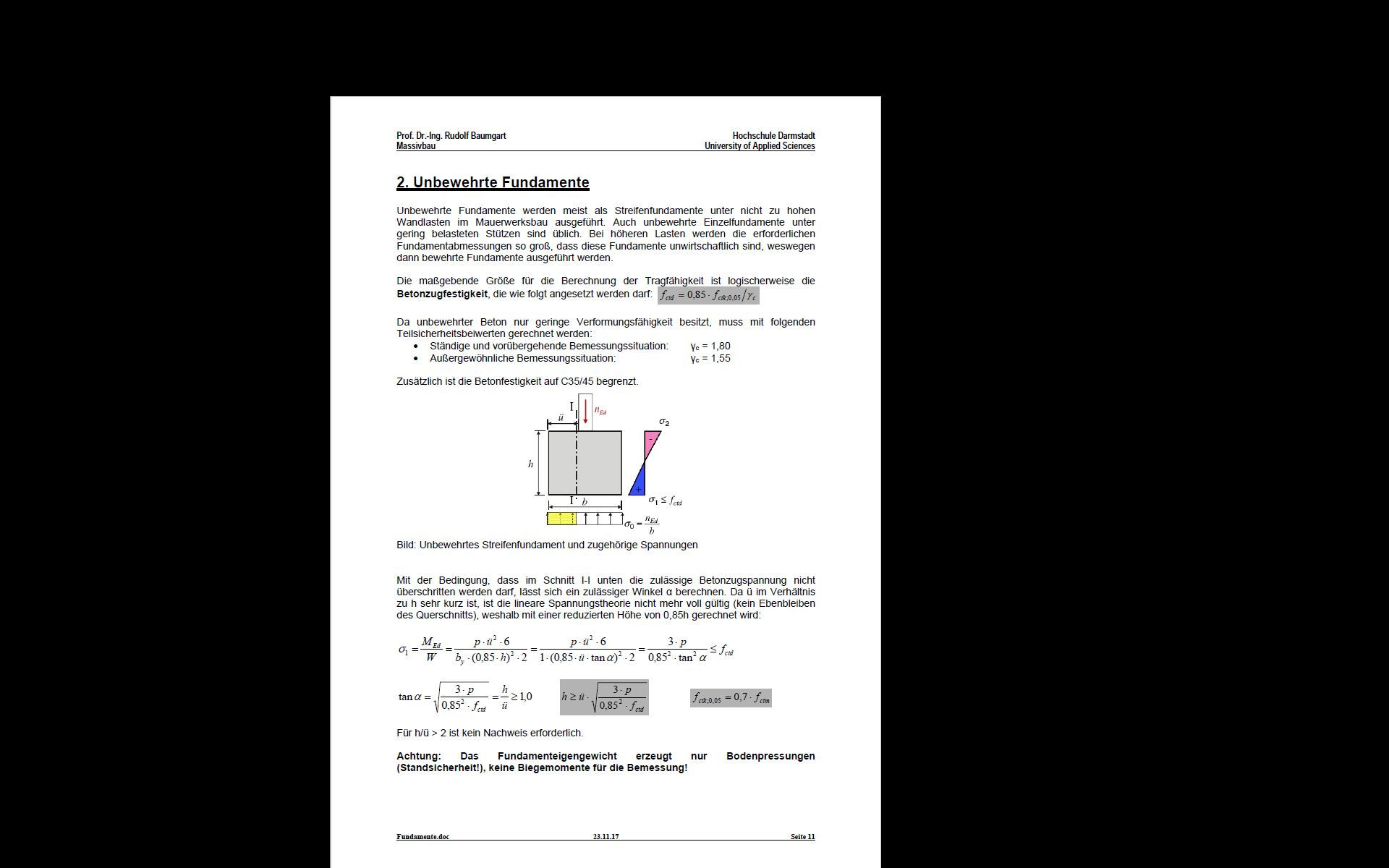

    Lieber Herr SIL,
    das sehe ich genauso so wie Sie, daß das städtische Baurechtsamt weit über das Ziel hinausgeschossen hat, in dem es einen Baustopp auf Grund eines Denuziantenhinweises (und drei Lapalien die ihre Außendienstler bei unserem Bauwerk entdeckt haben) voreilig verhängt hat.
    Außer dem wollen die Übereifrigen 150,- € für ihren tollen "Verwaltungsakt" haben, sowie ein Gutachten über die Standsicherheit des Bauwerks. Und da kommt dann ein RA ins Spiel wenn die ihren Baustopp, ihre Rechnung und ihre Forderung eines Standsicherheitsnachweises nicht zurücknehmen.
    Und dann haben die "Fachleute" vom Amt bemängelt, daß das Fundament = Frostschürze, "nicht in einem Stück gegossen worden ist". Hat man da noch Worte?
    Die Lapalien konnte ich entkräften. Geblieben ist das unbewehrte Streifenfundament, weshalb ich versuchte mir in diesem Forum Rat zu holen. Ich bin jetzt fündig geworden, aber nicht im Forum. Siehe bitte Anhang, der für viele TWP und Planer wahrscheinlich eine gute Lektüre wäre...
    Noch einmal vielen Dank für Ihre Hilfsbereitschaft.

  7. #27 Fabian Weber, 20.10.2019
    16.358
    6.501
    Mit einem Rechtsanwalt bewirkst Du genau gar nichts, außer dass das Amt plötzlich gaaaaanz langsam weiterarbeitet und Dich nur noch weiter ärgert.
    Also wie ich es schon geschrieben habe. Lass vom Statiker die Standsicherheit nachweisen und gut ist.
    Was eine Lappalie ist und nicht liegt auch immer im Auge des Betrachters :)

  10. #30 Fabian Weber, 20.10.2019
    16.358
    6.501
    Das Amt wird es nur mit Stempel vom Statiker akzeptieren.

    Jetzt muss ich doch mal nachfragen....:
    Wenn das BA keine Statik wollte und der Bauantrag genehmigt wurde, da versteht ich nicht was es das BA jetzt kümmer?
    Mal aus praktischer Sicht: Du reichst einen Bauantrag ohne Statik ein. Das BA sagt, jep passt. Dann hat es doch das BA da auch nicht gekümmert, ob die Bude hält. Es verlässt sich auf die Ausführung und ggf. Prüfung durch deinen TWP.
    Ich habe sogar für meinen Carport einen Statiknachweis eingereicht.
    Daher wundert es mich, dass du dies für ein ganzes Haus nicht brauchst.....
    Bei mir wurde nachträglich auch noch ein Streifenfundament ca. 30cmx30cm gezogen, dass hat keinen gestört. Der Statiker hat dazu mündlich sein ok gegeben. Sein Aussage war: Das ist doch nur dafür, dass der Schotter nicht unter BP vor rutscht, wenn ich die 30cm Schotter ums Haus wieder wegnehme.
  14. #34 Fabian Weber, 20.10.2019
    16.358
    6.501
    Naja bei einer vereinfachten Verfahren kann das schon sein. Das Bauamt erteilt die Genehmigung und der Bauherr ist für die Herstellung des Werkes nach Bauordnung etc. selbst verantwortlich.
    Kommen dem Amt jedoch Zweifel an der Ausführung kann es jederzeit den Nachweis der Einhaltung der Bauordnung verlangen.

    Entweder hab ich es im ganzen Wirrwarr überlesen, oder die Antwort ist noch nicht gekommen:
    Was ist der Grund oder die Gründe, wieso das Bauamt den Bau gestoppt hat?
    Was fordert das Bauamt jetzt konkret?
    Schwarz auf weiß in postalischer Form, mit Unterschrift und Stempel vom Amt!

    Den Baustopp haben zuerst zwei unangemeldete Kontrolleure ausgesprochen, die mich zufällig
    auf der Baustelle angetroffen haben. Davor sind sie da schon am Vortag herumgeschlichen und
    haben Fehler gesucht.
    Das muß man sich überlegen. Bei einem Bauwerk im Werden ist immer etwas noch nicht fertig,
    so daß dann alles mögliche bemängelt werden kann.
    Das Amt verlangt eine Überprüfung des Bauwerks durch einen Sachverständigen, da vermutet
    wird, daß das (noch nicht fertge) Bauwerk nicht standsicher ist.

    Das riecht förmlich nach aufgraben, zerstören, fotografieren :bau_1:
    Frage 2 die nicht beantwortet wurde:
    Hat dein TWP bewehrte Streifenfundamente planen müssen ? (Aufgrund der Lasten/Untergrund, Stichwort Biegesteif...)
    Frage 3: Wie dick ist deine Bodenplatte?
