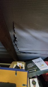

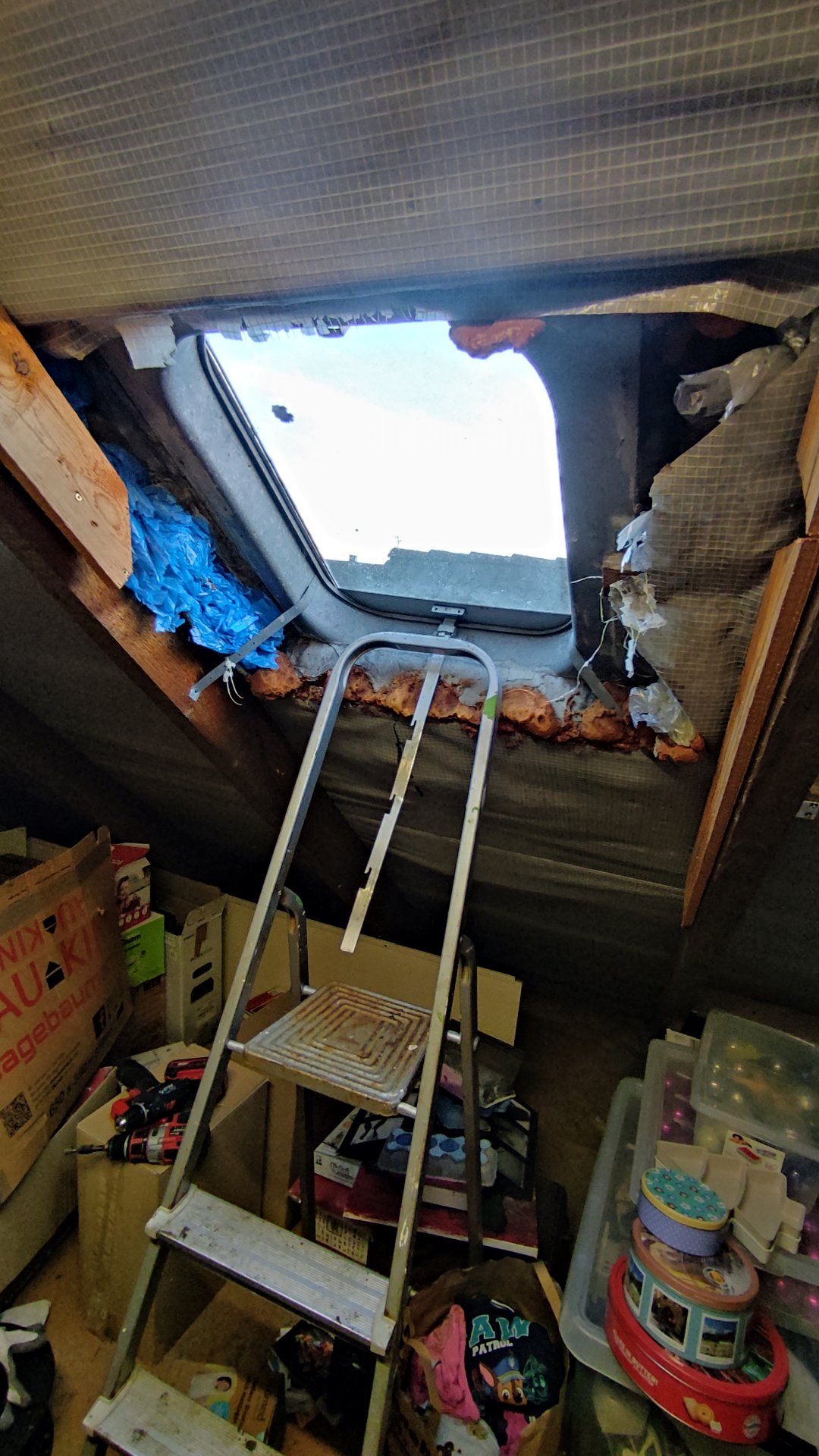

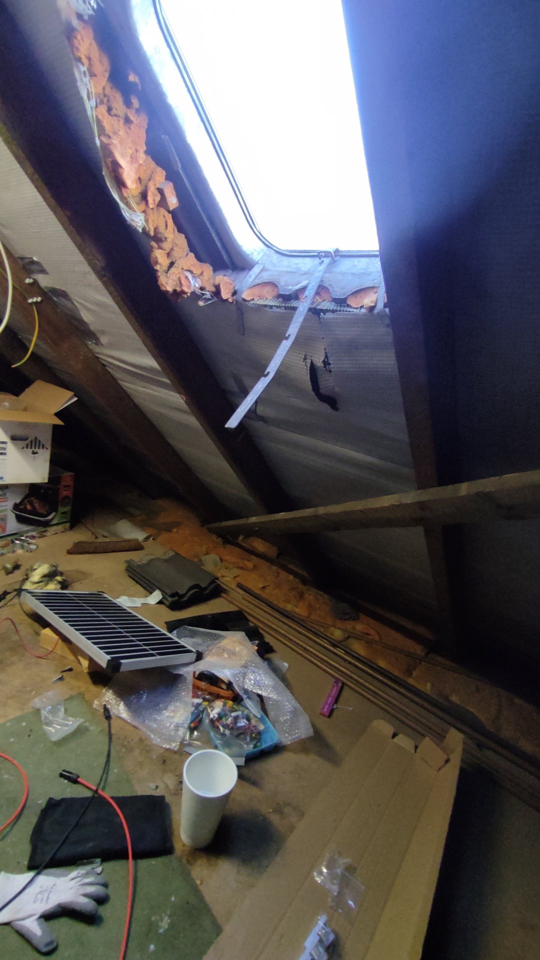

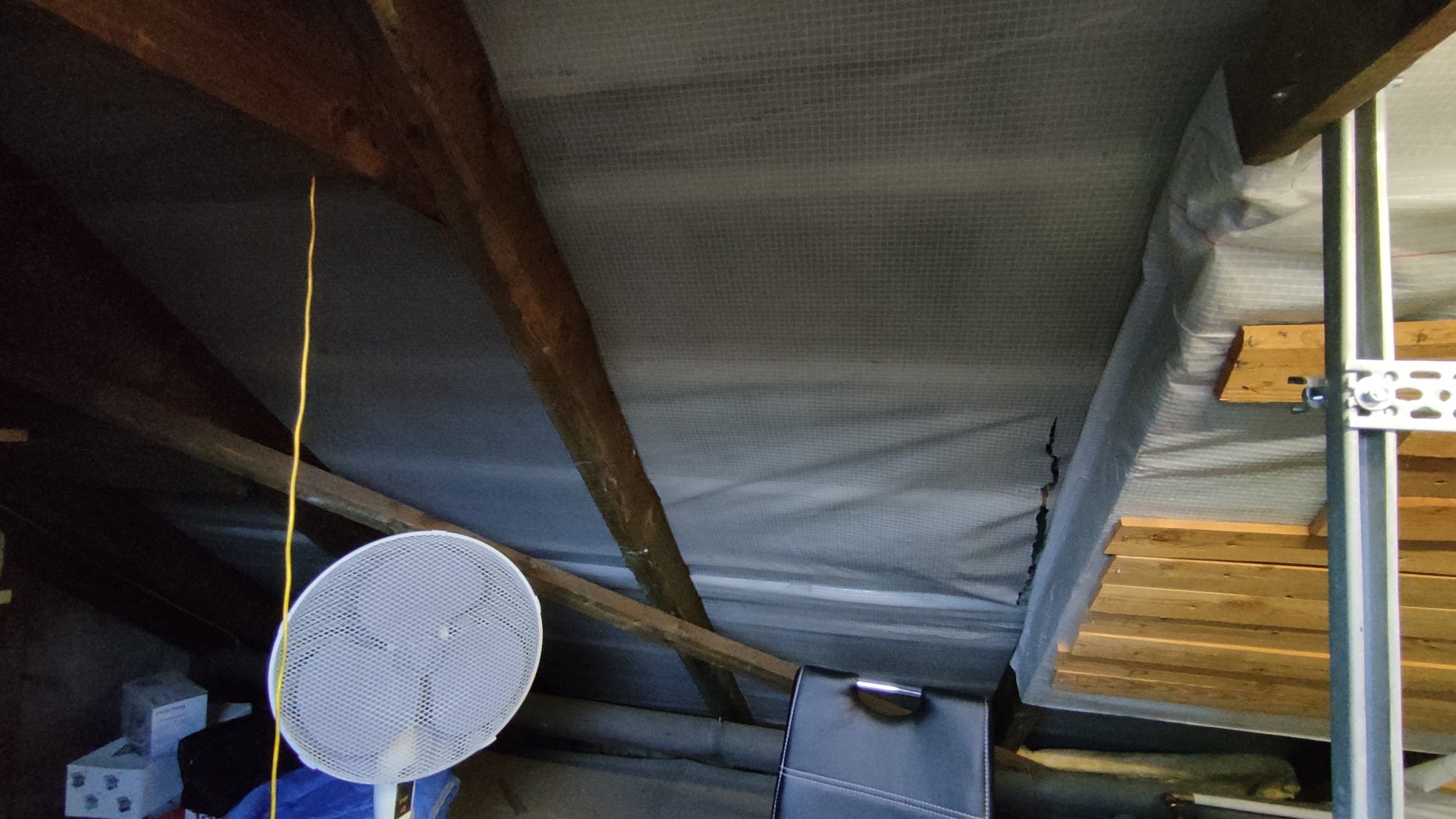

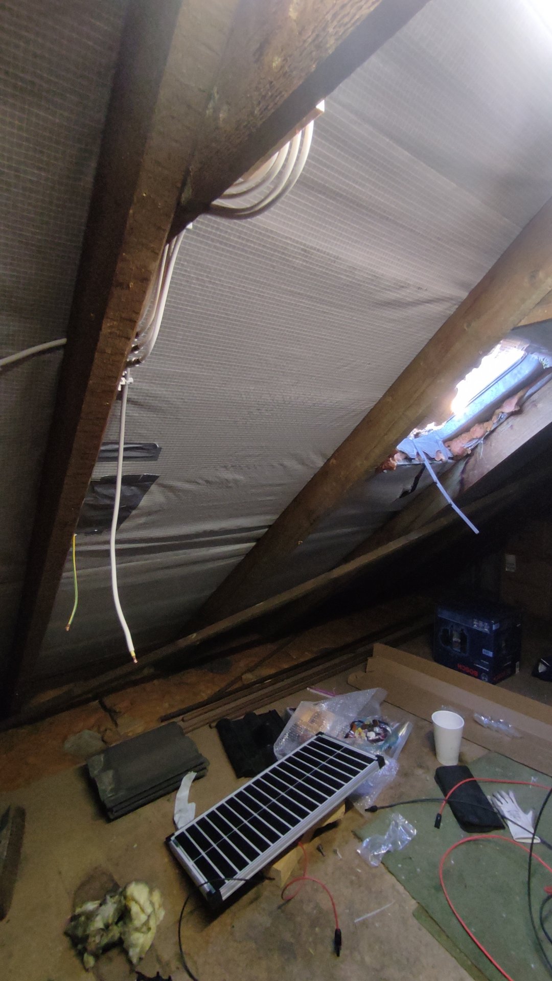

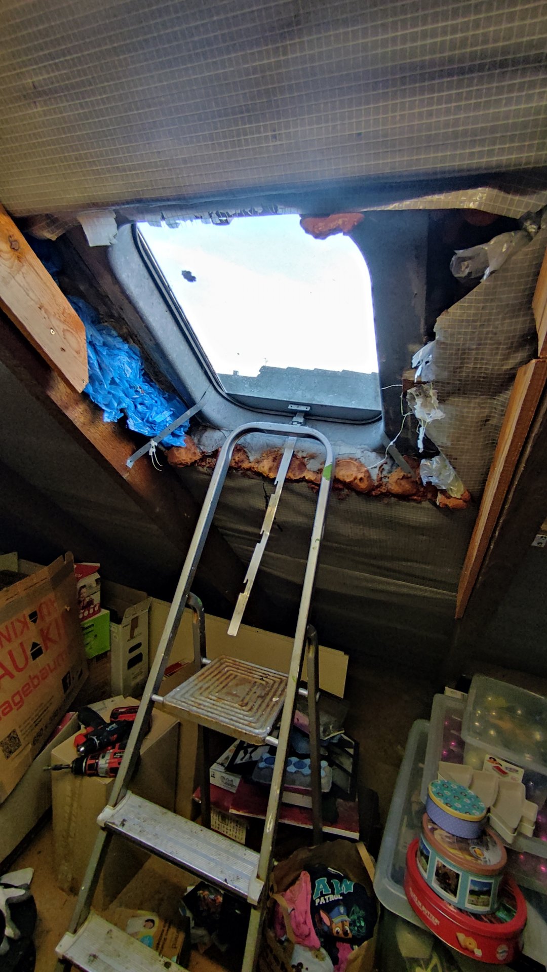

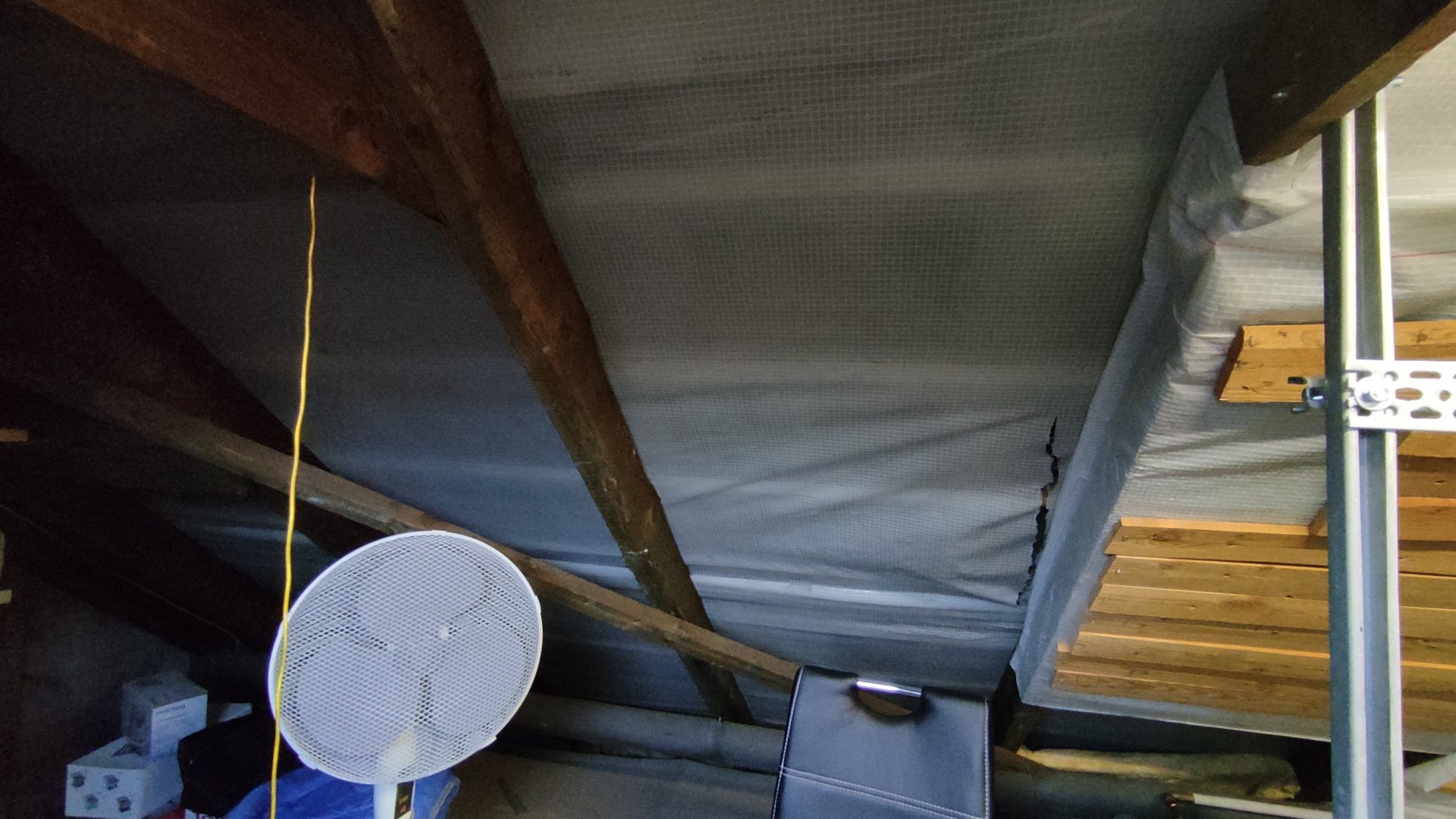

    nach Installation der neuen Gasheizung auf dem kalten Dachboden (ungenutzter Raum, Lagerraum) meinte unser Fachmann es würde der Anlage gut tun, wenn wir zusätzlich noch das Dach dämmen würden.
    Unser Dach:
    BJ 82, Aufbau simpel mit Dachsteinen, Lattung, Unterspannbahn auf Sparren (13cm). 2 Dachfenster.

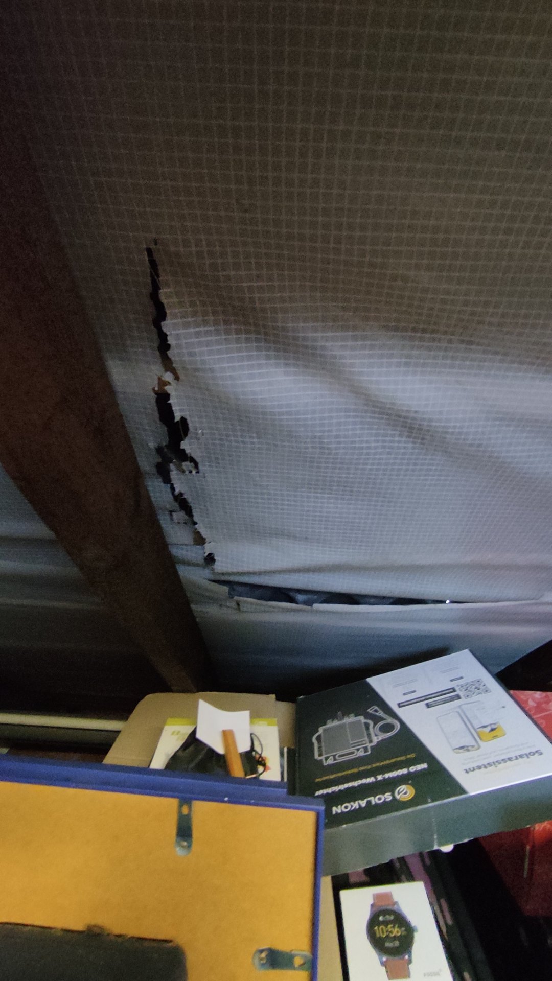

    Die Unterspannbahn ist an einigen stellen schon gerissen.
    Die oberste Geschossdecke ist gedämmt.
    Nach ein wenig Recherche bin ich der Meinung, dass das Einbringen einer einfachen Zwischensparrendämmung ohne Dampfsperre oder Verkleidung schon reichen könnte.
    Ich habe mehrfach gelesen eine Dampfsperre würde in diesem Fall nur Feuchtigkeiten begünstigen und den natürlichen Luftzug im Dach behindern.
    Also konkret meine Fragen:
    - reicht die einfache Sparrendämmung ohne Dampfbremse für ein kaltes, unbewohntes Dach. Einziges Ziel sind stabilere Temperaturen/zusätzlicher Frostschutz?
    - kann ich die Risse in der Unterspannbahn einfach mit entsprechendem Klebeband reparieren?

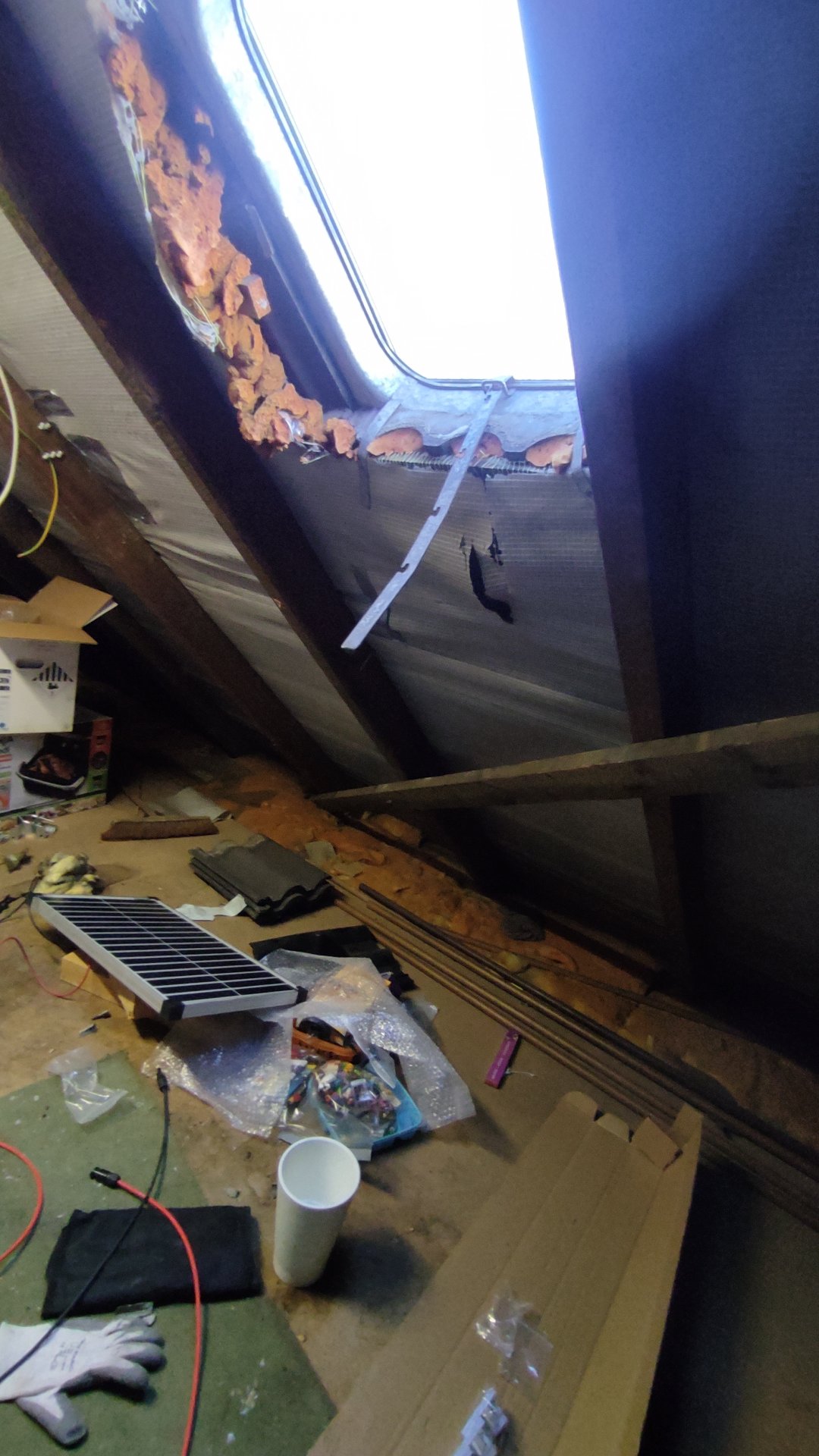

    - müsste ich bei den Fenstern speziell etwas zu beachten?

    Wenn du dämmen willst, dann musst du es richtig machen, sonst holst du dir nur Probleme ins Haus. Wenn ich aber die Bilder sehe, wird das sehr aufwendig das zu bewerkstelligen. Viele Kabel und Rohre was demontiert werden müssen, Fenster tauschen und so weiter. Wenn es keinen wirklich plausiblen Grund gibt, wieso man das dämmen soll, würde ich das lassen.

    Anstatt da jetzt massiv Kohle in eine unnütze Dachdämmung zu stecken, wäre das Geld evtl. sinnvoller in eine effiziente Heiztechnik investiert gewesen, wenn die obere Geschossdecke ja bereits gedämmt ist...

    "Tue deiner neuen Gastherme mal was Gutes!"
    Das klingt eher nach einer therapeutischen als nach einer haustechnischen Aussage.
    Vielleicht wollte er mit dieser Aussage eher einem befreundeten Trockenbauer umsatztechnisch etwas gutes tun?!
    Ich vermisse auf den Fotos ein Bild von der neuen Gastherme und den Leitungen.
    Da die neue Therme ja im "unbeheizten Gebäudebereich" steht, müssen alle Leitungen (Vor- und Rücklauf) unbedingt eine Mindestdämmung entsprechend GEG bekommen um die Verteilerverluste zu reduzieren.

    Sämtliche Leitungen sind mit den üblichen Rohrisolationen vollständig eingepackt.
    Also ist das dämmen eher unnötiger Mumpitz
  6. BaUT
    9.323
    5.848
    Was ist denn bei dir "üblich"?
    Dämmungsdicke = Rohrdurchmesser?
    Dämmungsdicke = 2x Rohrdurchmesser?
