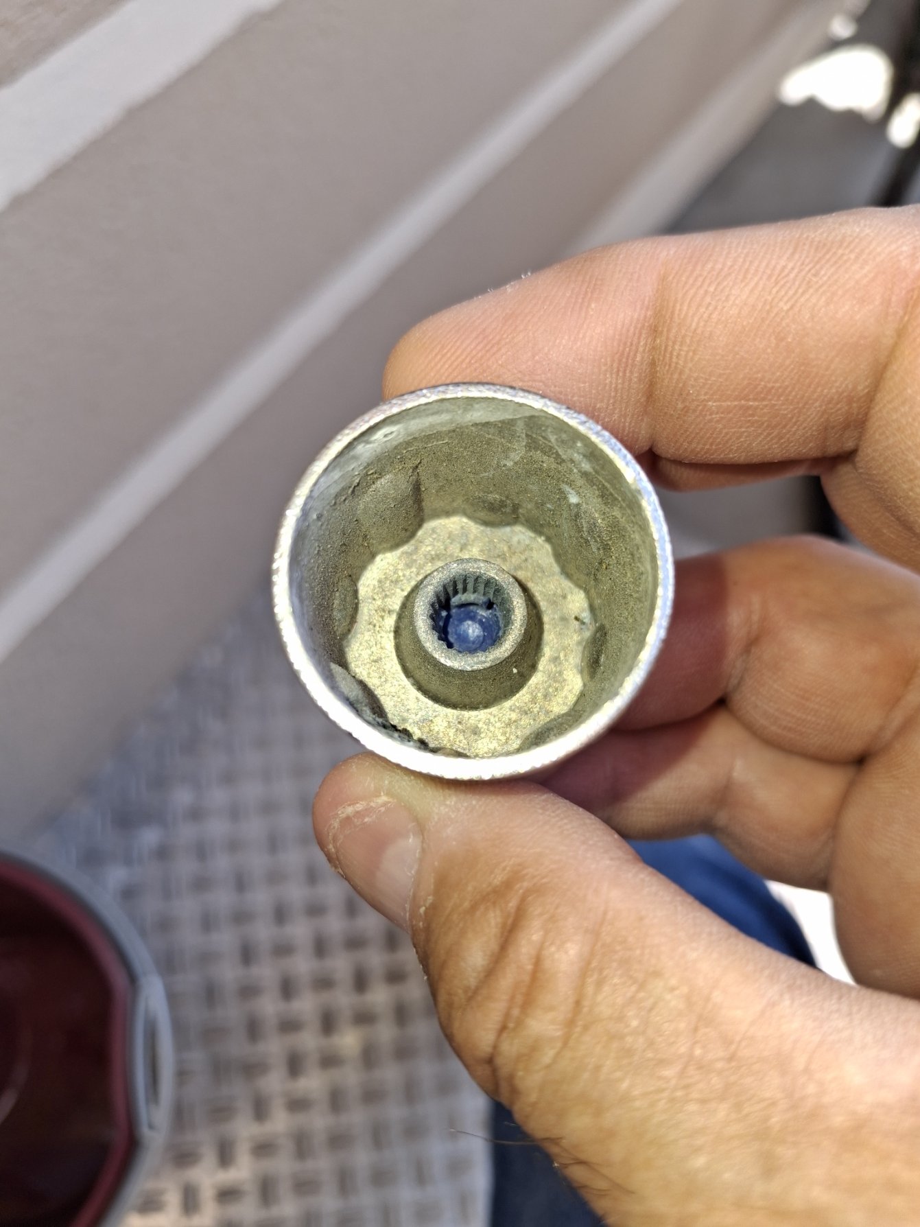

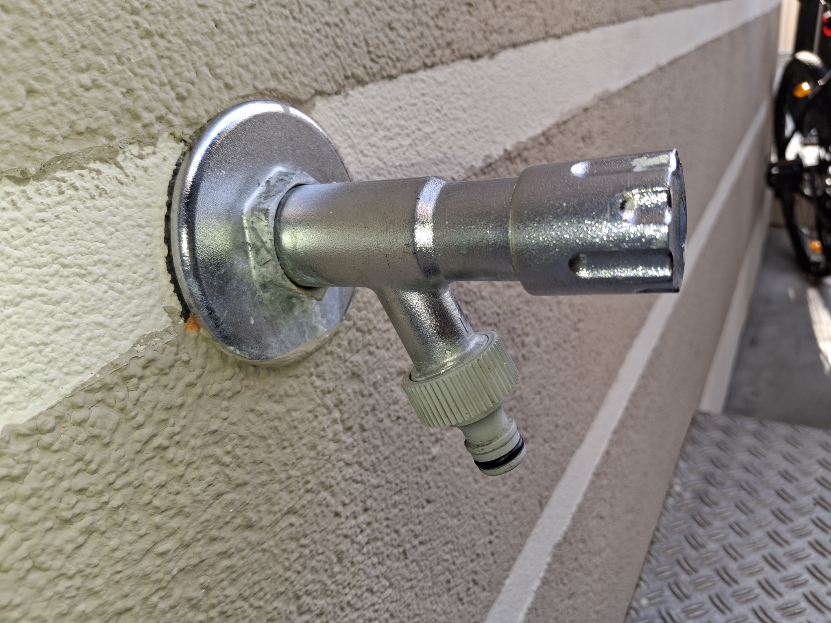

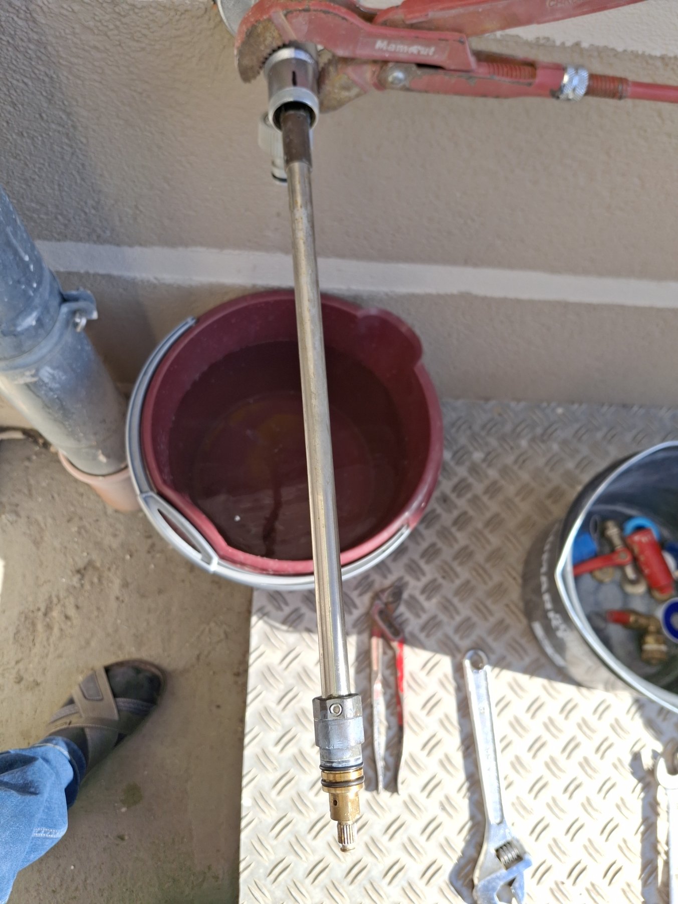

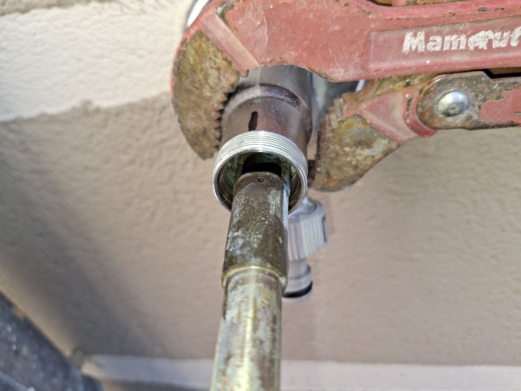

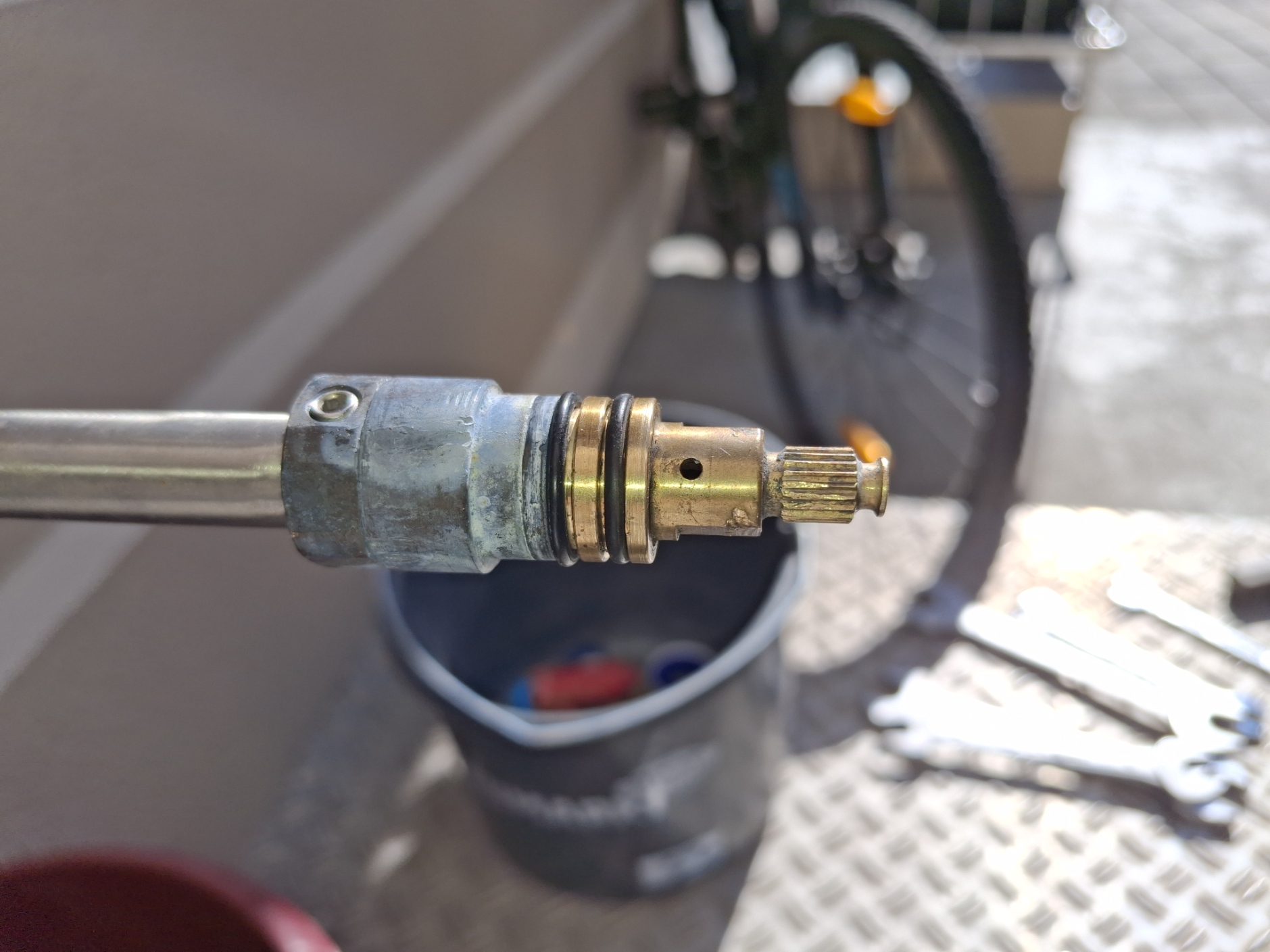

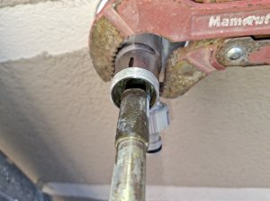

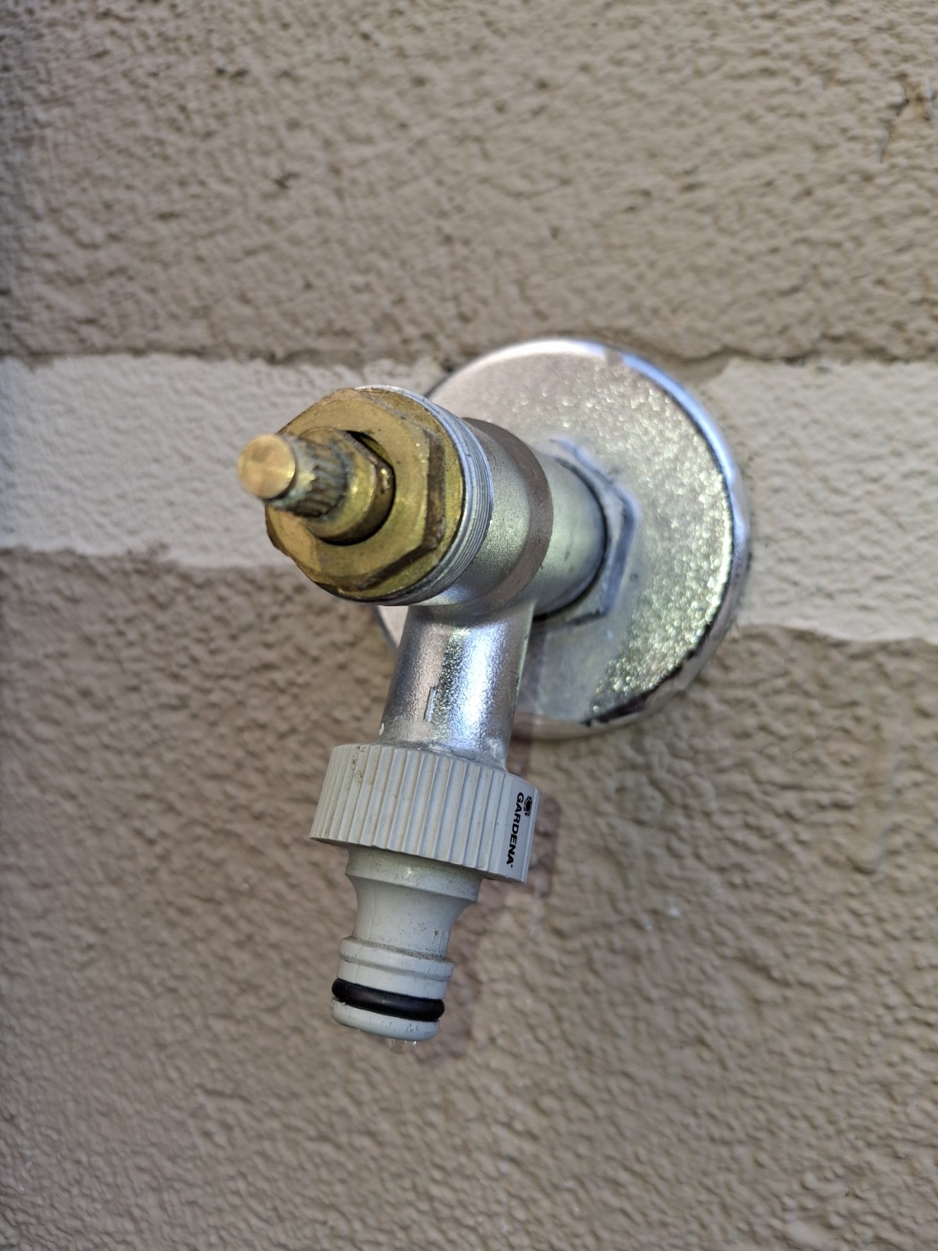

    Hallo zusammen, in meinem gerade gekauften Haus befindet sich ein frostsicherer Außenwasserhahn den man nach links und auch nach rechts drehen kann und das Wasser kommt an beiden Richtungen heraus. Um ihn wieder zu schließen, muss man genau die richtige Stellung finden, sonst läuft das Wasser unkontrolliert ab.
    Ich nehme an, da ist etwas kaputt. Leider finde ich keine Bezeichnung von welcher Herstellerfirma der Hahn sein könnte, um Ersatzteile zu bestellen. Auch meine Suche übers Internet blieb erfolglos.
    Zur Info, das Haus wurde 2015 gebaut und ich denke, dass der Hahn auch aus diesem Zeitraum stammt. Ich habe bereits versucht, die Spindel herauszuziehen, aber das Endstück, die letzten Zentimeter, bleibt an der Verjüngung des Außenrohres stecken, sodass ich es nicht heraus bekomme. Wichtig ist vor allem, welcher Hersteller das ist und vielleicht einige Tipps, wie ich die Spindel aus dem Hahn bekomme. Im Voraus besten Dank.
    Habe hierzu einige Bilder 20260928_094918.jpg 20260928_105114.jpg 20260928_105358.jpg 20260929_111813.jpg 20260929_111948.jpg 20260929_112016.jpg beigefügt.
